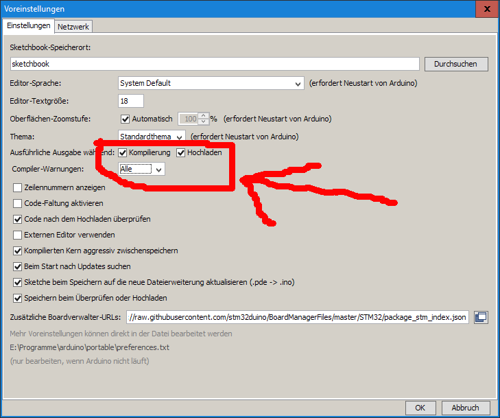

Ich empfehle, alle Compiler Warnung mit der Compiler-Option -Wall zu aktivieren. Als Editor/IDE empfehle ich QT-Creator, weil dieses eine große Menge zusätzliche Kontrollen durchführt und auf mögliche Probleme hinweist.

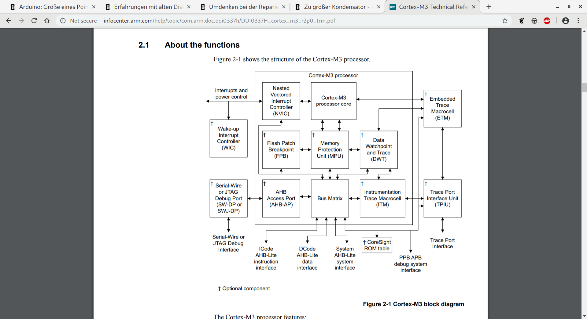

Joachim B. schrieb: > OK ist aber keine Antwort warum der m1284p trotz NICHTÜBERSCHREITEN der > 128KB langsamer zugreift als der m328p bei gleich großen > überstreichendem Adressraum Auf Function Pointer trifft das "so" nicht zu. Denn der Compiler/Linker wird bei dem "kleinen" Flash keine tampolines nutzen. Im Glaskugel Modus: Davon ab, ist der m128p im Kern dem m2560 ähnlicher als dem m328p Könnte mir vorstellen, dass die den Adressbus dort auch auf 22 Bit aufgeblasen haben, obwohl es faktisch nicht nötig wäre. Es muss dann bei jedem Funktionsaufruf 1 Byte mehr auf dem Stack gelagert werden, da der Rücksprung 24Bit breit gehändelt/gespeichert wird.
Dr. Sommer schrieb: > Die meisten (alle?) ARM-Prozessoren sind Harvard Architekturen, da sie > (mindestens) 2 Busse für Daten und Instruktionen haben. Echte > Von-Neumann-Architekturen gibt es kaum (gar nicht?) mehr. Blödsinn! Das ist reinrassige von Neumann-Architektur. Mit der Hardware-Umsetzung hat das gar nix zu tun. Stefanus F. schrieb: > Harry L. schrieb: >> AVR-8bit ist Harvard-Architektur. >> ARM ist von Neumann-Architektur > > Bitte tut nicht so, als ob es nur diese beiden Architekturen gäbe. Es > gibt viele weitere die der einen oder anderen oder gar beiden ähnlich > sind. Du solltest dich erstmal informieren, bevor du sowas von dir gibts!
Arduino Fanboy D. schrieb: > Könnte mir vorstellen, dass die den Adressbus dort auch auf 22 Bit > aufgeblasen haben, obwohl es faktisch nicht nötig wäre. Der ATmega128(P)(A) ist ziemlich alt und verwendet einen 16-Bit PC.
A. K. schrieb: > Die ARM Cores bis einschliesslich der 7er haben keine getrennten Busse. Dann schau Dir mal das angehängte Bild an. Es stammt aus dem "Cortex-M3 Technical Reference Manual" von ARM. http://infocenter.arm.com/help/topic/com.arm.doc.ddi0337h/DDI0337H_cortex_m3_r2p0_trm.pdf Ich sehe da zahlreiche Busse, die teilweise über eine "Bus Matrix" miteinander verbunden sind. Die Taktfrequenzen der Busse sind nach meinem Kenntnisstand unterschiedlich einstellbar und wenn man Bus-Übergreifend (also durch die Matrix) auf sie zugreift entfallen unter Umständen Verzögerungen durch die Synchronisation der Takte an.

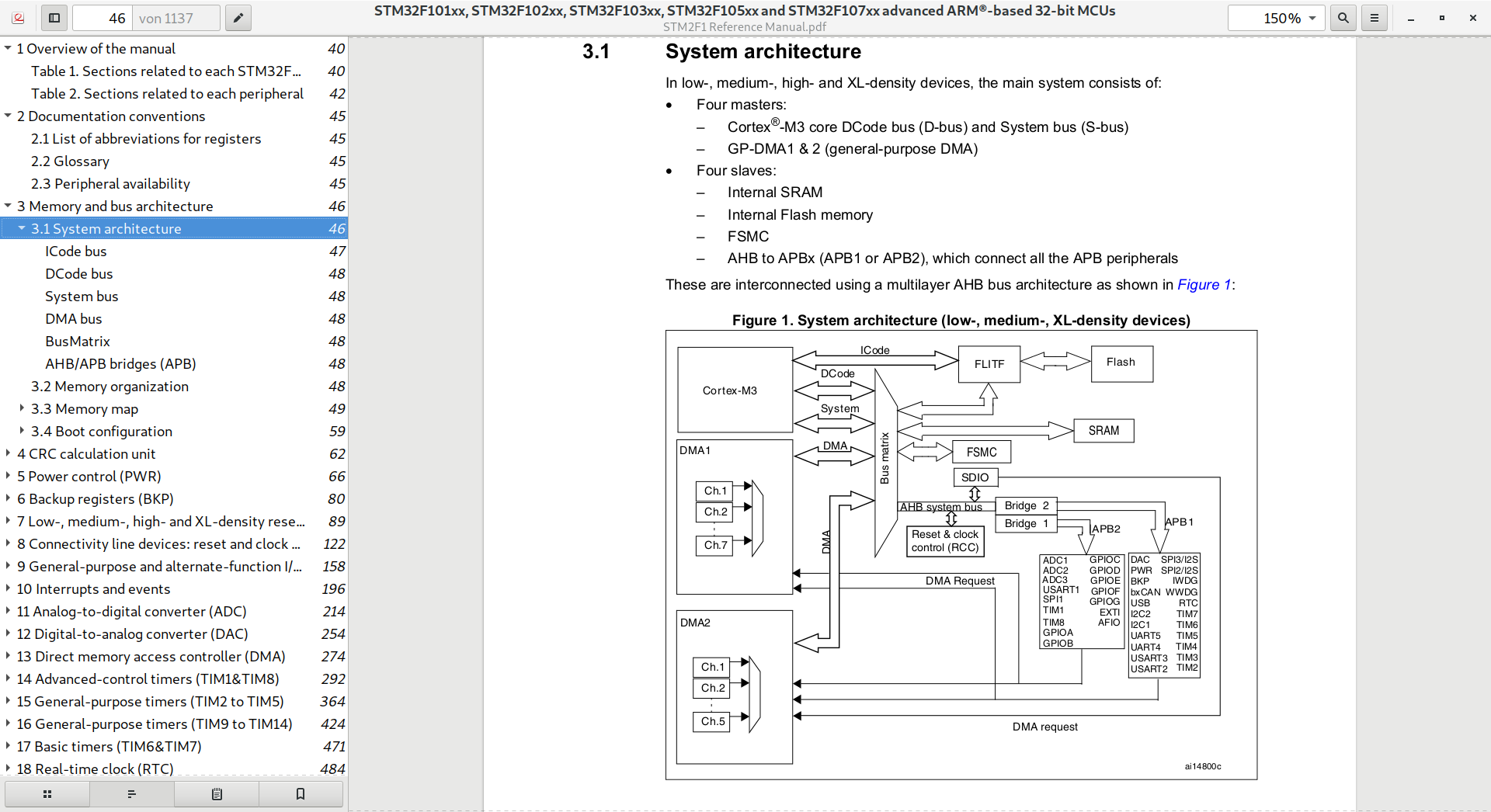

Auch im STM32F1 Reference Manual sind die Busse sehr deutlich getrennt gezeichnet. Siehe Anhang.
Stefanus F. schrieb: >> Die ARM Cores bis einschliesslich der 7er haben keine getrennten Busse. > > Dann schau Dir mal das angehängte Bild an. Es stammt aus dem "Cortex-M3 > Technical Reference Manual" von ARM. Wie hatten zwar gestern schon jemanden, der den Unterschied zwischen 7 und 8 nicht recht verinnerlicht hatte, aber die ARM7* Cores haben mit den diversen Cortexen noch deutlich weniger gemein. Meine "7" bezog sich auf die frühere Nummerierung der Cores seitens ARM. Mit den ARM9 Cores trennten sich Befehle von Daten.
