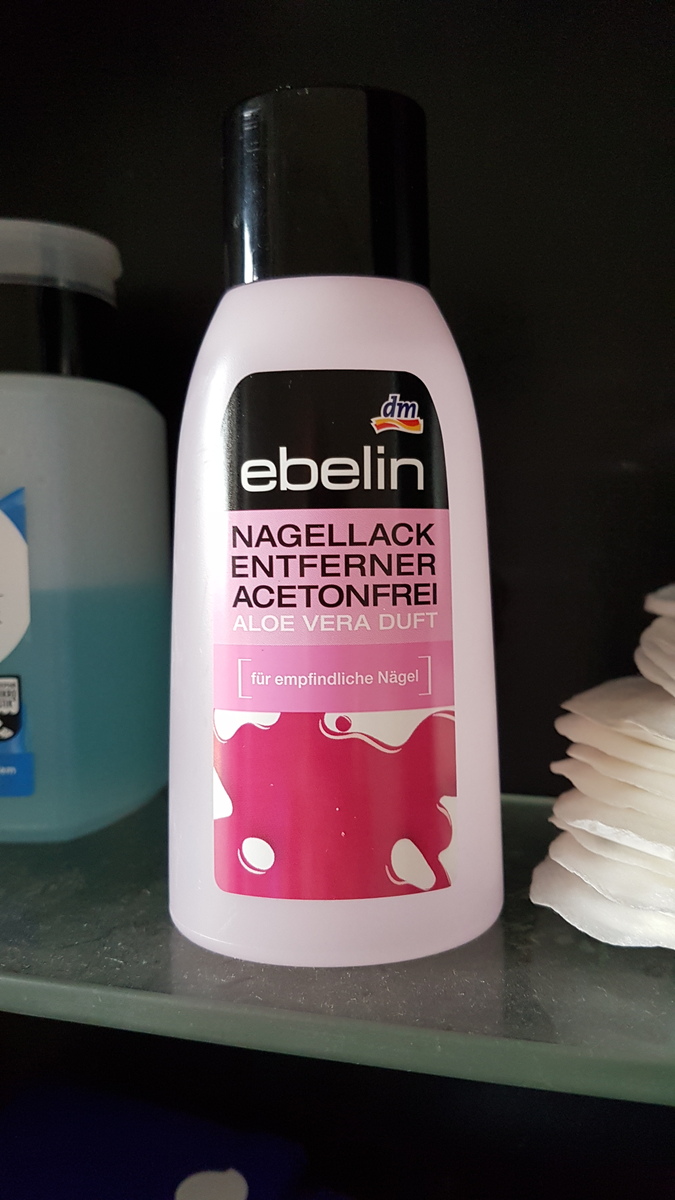

Hallo miteinander.
Verschiedenste Gerätehersteller sind auf den Bolzen gekommen, die
Kunststoffgehäuse ihrer Geräte zu beschichten (Gummi? Silikon?). Diese
Schicht soll wohl für eine bessere Griffigkeit sorgen. Leider hat diese
Beschichtung nur eine begrenzte Lebensdauer. Nach einiger Zeit wird sie
klebrig und jeder Fussel, jedes Hundehaar und jeder Tabakkrümmel bleibt
daran kleben. Also weg damit. Aber wie?
Leider habe ich noch keine Flüssigkeit gefunden, mit der ich die
Beschichtung entfernen kann, ohne das eigentliche Gehäuse zu zerstören.
Aceton scheidet also aus. Versucht habe ich bisher (ohne Erfolg) Wasser
mit viel Spülmittel, Isopropylalkohol, WD40, Uhu Etikettenlöser,
Feuerzeugbenzin. Bescheidenen Erfolg hatte ich mit Nagellackentferner
(ohne Aceton).
Hat jemand eventuell eine Lösung (im doppelten Sinne) für die
Klebeschicht?

Meine Güte. So viele Tips. Vielen Dank dafür an alle Tipp-Geber. So viel
beschichtete Geräte hab ich gar nicht um die alle ausprobieren zu
können.
Ich hab jetzt einen defekten Baumarkt-Akkuschrauber zerlegt und werde am
Wochenende vier Gehäuseteile  mit
  Spiritus im US-Bad,
  Aceton,
  Tertpentinersatz und
  Orangenöl-Reinigungskonzentrat
bearbeiten. Die hab ich vorrätig. Da bin ich mal gespannt, wer als
Sieger hervorgeht.

Das Thema Softtouch-Oberfläche wird uns noch solange erhalten bleiben,
wie noch immer viele Hersteller glauben, ihre Geräte mit dieser
erwiesenermaßen kurzlebigen Technologie "aufwerten" zu müssen.
Ob dieser unsinnige Designfurz im Rahmen der geplanten Obsoleszenz
eingesetzt wird, kann wohl niemand eindeutig beantworten.
Jedenfalls mutieren die Geräte mit ehemals haptisch wertigen Oberflächen
nach einigen Jahren zu ekelig klebrigen unansehnlichen Teilen, an denen
jeder Schmutz und auch die Hände kleben bleiben.
Zum Beispiel eine LED-Taschnelampe, die man nicht ohne weiteres weglegen
kann, weil die Hand daran festklebt. Oder PMR-Funkgeräte von DNT,
Midland und einigen anderen Anbietern, die man eigentlich entsorgen
müsste, da ihre Handhabung nur noch ekelig ist, da man diese klebrigen
Klumpen beim Betrieb mit der ganzen Hand umschließt.
Da ich meine Geräte nicht entsorgen möchte, da sie technisch noch
einwandfrei funktionieren (und zum Teil nicht billig waren), habe auch
ich nach einer Lösung (im wahrsten Sinne des Wortes) gesucht. Nach
einigen Fehlschlägen an gummierten mp3-Playern habe ich diverse
Acetonfreie Nagellackentferner getestet. Da die meisten
nichtmetallischen Geräte der Amüsierelektronik aus ABS bestehen, ist
dieser Nagellackenferner in den meisten Fällen ohne Anlösen der
Oberfläche einsetzbar. Mit einem fusselfreien Baumwolltuch, z.B.
ausgedientem Geschirrtuch und dem Nagellackentferner der Marke Ebelin
von dm werden die Oberflächen in kürzester Zeit sauber und klebfrei.
Anschließend mit einem weichen Tuch nachpolieren und die Geräte lassen
sich wieder ohne Kleb-Ekel benutzen.
Helmi
