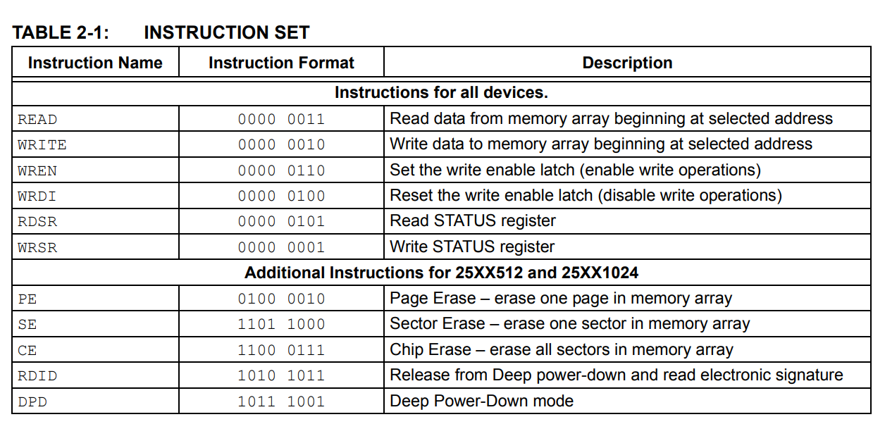

Ich glaub ich bin einen Schritt weiter ...
radiant kann NVCM Files erzeugen ...
Die sehen in etwa so aus:
#DF 11-2-2018
#DC a9a9
#SR 2016.08Dev.27837
#DN iCE40UP5K
#PT SG48
#HF 01
06
02 00 00 00 7e aa 99 7e 51 00 01 05
02 00 00 08 92 00 20 62 02 b3 72 01
02 00 00 10 50 82 00 00 11 00 01 01
02 00 00 50 00 00 00 02 00 16 00 00
02 00 00 d8 00 00 00 00 00 10 00 00
02 00 00 e8 00 00 00 00 00 00 40 00
02 00 00 f0 00 01 00 10 00 00 00 00
02 00 00 f8 00 00 00 00 00 06 00 00
02 00 01 00 00 00 34 00 00 00 00 00
Im Anhang ist ein Bild mit dem Kommando-Set der 25er EEPROMs ...
Na wer erkennt Zusammenhänge? :-)
Für mich sieht es so aus, als würden schon fertige
EEPROM-Befehlssequenzen generiert werden - in dem Fall Writes mit 24Bit
Adresse und 8 Datenbytes.
Mit 06 wird schreiben aktiviert - und ganz am Ende kommt ein 04, welches
das Schreiben wieder deaktiviert.
So einfach kann es sein^^
Muss ich mal testen :)

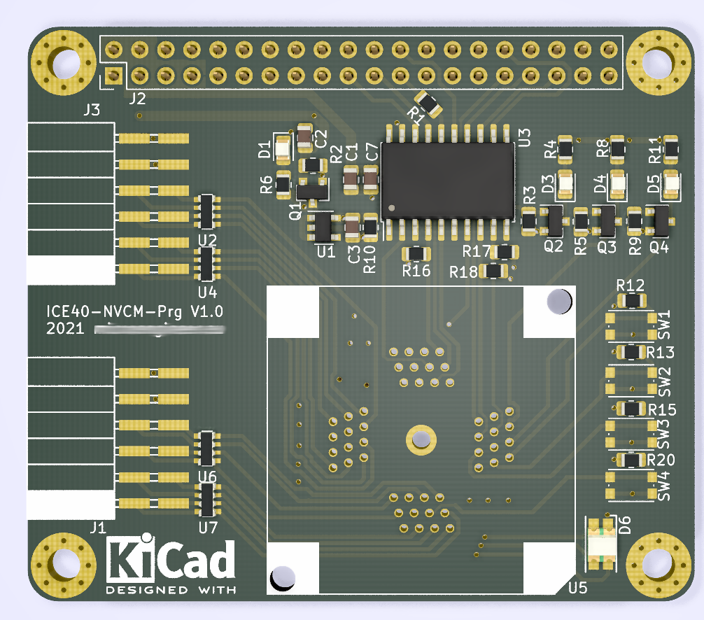

So, mein Raspi-HAT zum NVCM-programmieren ist fertig :) Hab noch 2
PMODs, paar LEDs und Taster draufgebaut - why not 🤷
Versorgungsspannung für den ICE40 ist abschaltbar und alle Signale, die
zum Sockel gehen, werden mit einem (bidirektionalen) Bus-Switch
abgeschaltet. Gemeinerweise muss man den Bus-Switch mit 5V betreiben, da
sonst von den 3,3V Pegeln kaum was übrig bleibt (gibt einen anderen
Thread, wo man mich auf die Eigenheiten dieser aufgepimpten
Analog-Switche aufmerksam gemacht hat und das TTL-kompatibel ebenfalls
heißt, dass bei 5V Eingang am Ausgang keine 5V rauskommen müssen sondern
zB 4V ebenfalls reichen, um TTL-kompatibel zu sein^^)
Hab lange nach einem QFP48 Sockel gesucht - einen der günstigsten hab
ich dann tatsächlich bei Digikey gefunden.
$80 kostet er trotzdem 🙈
von Gerd E. (robberknight)
Sind die nicht in QFN48?
Wieviel Pins braucht man zum programmieren? Ist das nicht nur SPI und
Reset oder so?
Wenn es nur wenige Pins sind, würde ich die FPGAs eher unprogrammiert
einlöten und dann dort programmieren als einen Sockel zu verwenden.
Wenn das Programmieren durch andere Hardware auf der Platine gestört
wird - evtl. Lötbrücken vorsehen, über die man nach dem Programmieren
einmal mit dem Lötkolben drübergeht?
von Mampf F. (mampf) Benutzerseite
Gerd E. schrieb:
Jau, hab ich mich verschrieben :/ Genau QFN48^^
> Reset oder so?
Doch ziemlich ...
Ich wollte die vorprogrammiert zum Kauf anbieten 🙈
Quasi als würde man einen richtigen Chip kaufen :)
