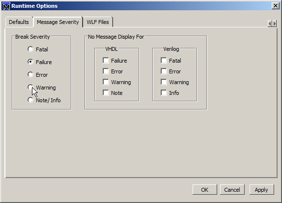

Ich kriege ein paar Warnungen mit ghdl, das Problem es ist daß es nicht sagt wo (in meinem Quelltext). Ich hab ghdl 0.35 (llvm/x64) unter Windows: ../../src/ieee2008/numeric_std-body.vhdl:3034:7:@0ms:(assertion warning): NUMERIC_STD.TO_INTEGER: metavalue detected, returning 0 ../../src/ieee2008/numeric_std-body.vhdl:3087:7:@1043us:(assertion warning): NUMERIC_STD.TO_UNSIGNED: vector truncated Gibt es irgend ein Kommando/Option was man verwenden könnte so es sagt mindesten wie den Parameter heist ?. ghdl -r --ieee=synopsys --std=08 tb --vcd=tb_11.vcd --stop-time=10ms

Schau Dir mal die Stellen an, an denen Du to_integer bzw. to_unsigned verwendest. Die mögen es nicht, wenn etwas anderes als '0' oder '1' konvertiert werden soll. Bei Modelsim setze ich in solchen Fällen die 'Break Severity' hoch, um die Stelle und den Zeitpunkt zu finden. Duke
Duke Scarring schrieb: > Schau Dir mal die Stellen an, an denen Du to_integer bzw. to_unsigned > verwendest. > Die mögen es nicht, wenn etwas anderes als '0' oder '1' konvertiert > werden soll. denke ich auch, da wird wohl ein nicht initialisierter std_logic_vector oder (un)signed nach Integer gemoppelt

Ale schrieb: > Evtl. habe ich das Problem nicht genau geschieldert: ghdl hat früher es > gezeigt! > Ich hab auf einem anderen Rechner ghdl 0.29.1 und es zeigt wo eine > Meldung kommt. 0.35 und 0.34 tuen es irgendwie nicht (mehr). Das tut es doch? Der Fehler tritt in numeric_std-body.vhdl in Zeile 3034 auf. Dort steht ein assert mit severity warning. Mach' da (von mir aus auch temporär) ein "severity error" draus und Du bekommst einen Fehler mit backtrace. Mit dem kannst Du festestellen, wo das Problem auftritt. Das sollte aber auch ohne diese Änderung nicht allzu schwierig sein - so viele Stellen, wo Du to_integer() aufrufst, wird's ja wohl nicht geben.

wobei die Argumente nicht oder nicht vollständig initialisiert sind. Die erste Warnung tritt @0 auf. Die kann man mit der ghdl run option --ieee-asserts=disable-at-0 unterdrücken. Die zweite würde dann immer noch kommen - will man die auch weg haben, geht das entweder durch eine entsprechende Initialisierung im Quelltext oder mit der run option --ieee-asserts=disable (nicht empfehlenswert, wenn man sich nicht später nach echten Problemen totsuchen will).

Markus F. schrieb: > Die erste Warnung tritt @0 auf. Die kann man mit der ghdl run option > --ieee-asserts=disable-at-0 unterdrücken. Die zweite würde dann immer > noch kommen - will man die auch weg haben, geht das entweder durch eine > entsprechende Initialisierung im Quelltext oder mit der run option > --ieee-asserts=disable Oder man ergänzt den Code mit zusätzlichen to_01()-Funktionen. Duke
