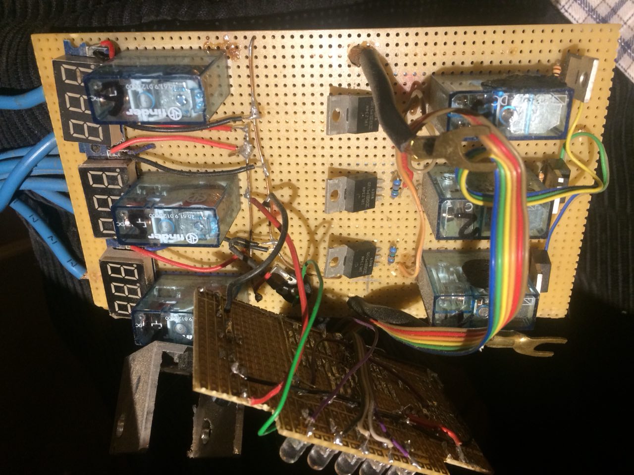

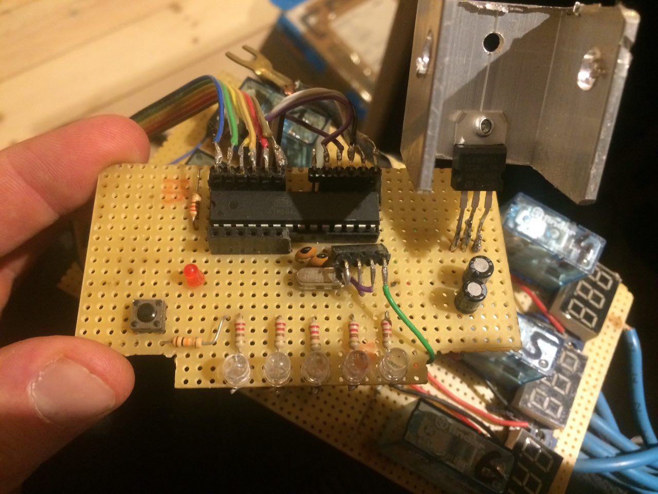

von Rüdiger S. (ruedi02)
Bild der gesamten Schaltung

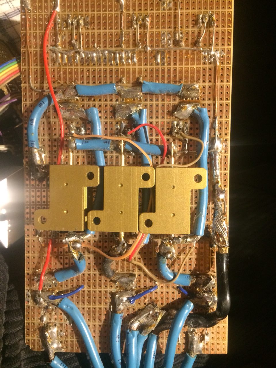

Bild der Schaltung Hinten

Ralph S. schrieb:
> Fehlende Freilaufdioden - meiner Meinung nach - dürften zuvorderst die
> MOS-FETS töten...
Naja, wenn dann die Gates durchschlagen, kann auch der 7805 warm werden,
der das im Normalbetrieb überhaupt nicht werden darf.
Da ist noch was anderes faul und ich würde wie immer den obligatorischen
100nF am Ausgang des Reglers empfehlen. Um noch ein wenig
Verlustleistung umzulagern, könnte man auch noch einen R vor den 7805
legen. Aber nötig darf das eigentlich nicht sein, der Mega und 3 simple
LED brauchen ja nicht mal 50mA.
Wenn der 7805 hier heiß wird, könnte es daran liegen, daß der vor sich
hin schwingt, wozu er neigt, wenn man die im Datenblatt spezifizierten
Kondensatoren weglässt.

Rüdiger S. schrieb:
> was meint Ihr?
Wenn der Regler richtig heiss wird, sind das aber keine 'Kriechströme'
mehr, sondern ein handfester Verdrahtungsfehler. Die paar LED und der
Mega schaffen es sonst einfach nicht, so viel Strom zu ziehen, das der
7805 kocht.
Bei 330mA im Maximalfall (mit Relais etc.) würden etwa 2-3 Watt am
Regler abfallen, die mit einem kleinen Kühlkörper handhabbar wären.
Zeig uns doch mal den Schaltplan deines Kunstwerkes.
