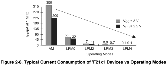

Ich krieg folgende Werte:
LPM0: 80µA
LPM1: 79µA
LPM2: 30µA
LPM3: 13µA
bei 3,33V (wobei ich alle anderen Messgeräte und Breakouts entfernt
habe).
Der Verbrauch der Pullups im Leerlauf ist praktisch nicht (kaum)
messbar.
Im Betrieb sollten die Pullups max.  2 x 3,33V / 120K = 54µA ziehen.
Vielleicht liegts an der MIL-Version des MSP430 die ich nicht besitze.

Andreas V. schrieb:
> Stromverbrauch bei LPM0;     ca.  80µA bei 3,3V
Wenn das Programm nichts mehr vor hat, dann geht auch LPM4. (Siehe
Abschnitt 2.3 des User's Guide.)
Und wie bei allen anderen µCs auch, solltest du alle nicht benutzten
Pins als Ausgang (oder wenigstens als Eingang mit Pull-Up/-Down)
konfigurieren (siehe Abschnit 2.5 des User's Guide).
Rufus Τ. F. schrieb:
> Für LPM0 werden 56 µA angegeben (typ), Deine gemessenen 80 µA sind also
> ein ziemlich guter Wert, insbesondere, wenn man bedenkt, daß Du bei 50%
> höherer Versorgungsspannung gemessen hast (3.3V statt 2.2V).
Auch mit 3,3 V sollte der Wert nicht so hoch sein.
Holm T. schrieb:
> Du machst irgendwas falsch (Pegel an Anschlüssen mit Pullup?).
> Beim G2553 hatte ich in LPM1 deutlich weniger als 1µA
Andreas nutzt LPM0, nicht LPM1.

Ich weiss was falsch lief! Und wieder mal habe ich erlebt dass Theorie
und Praxis identisch sind.
Ich habe die Spannung auf 2,2V heruntergesetzt. Im Realbetrieb stimmen
die Werte dann mit den Werten im Datenblatt überein.
Probleme:
- Ich kann nicht mehr debuggen.
- Der MSP430 lässt sich nicht mehr programmieren.
Andreas
