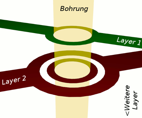

Hallo zusammen, ich bin neu hier. Bis jetzt habe ich noch keine Platine entworfen. Ich habe folgendes Problem. Die Bohrungen sind bei mir sehr dicht zusammen. Meine Überlegung ist die Leitung zu splitten. Das Bild zeigt es (so glaube ich) ganz gut. Ist das Sinnvoll? Ach ja, ich nutze KiCad. Geht das mit KiCad? Ich benötige 4 Layer. Vielen Dank. Herr Wü

Stephan W. schrieb: > Ist das Sinnvoll? Nein. Du bräuchtest dann eine Technologie, die mit halber Strukturbreite dessen fertigen kann, was du eigentlich haben willst. Das macht die Sache nur sinnlos teu(r)er, darum legt man die Leitung einfach an einer der beiden Seiten des Vias vorbei.

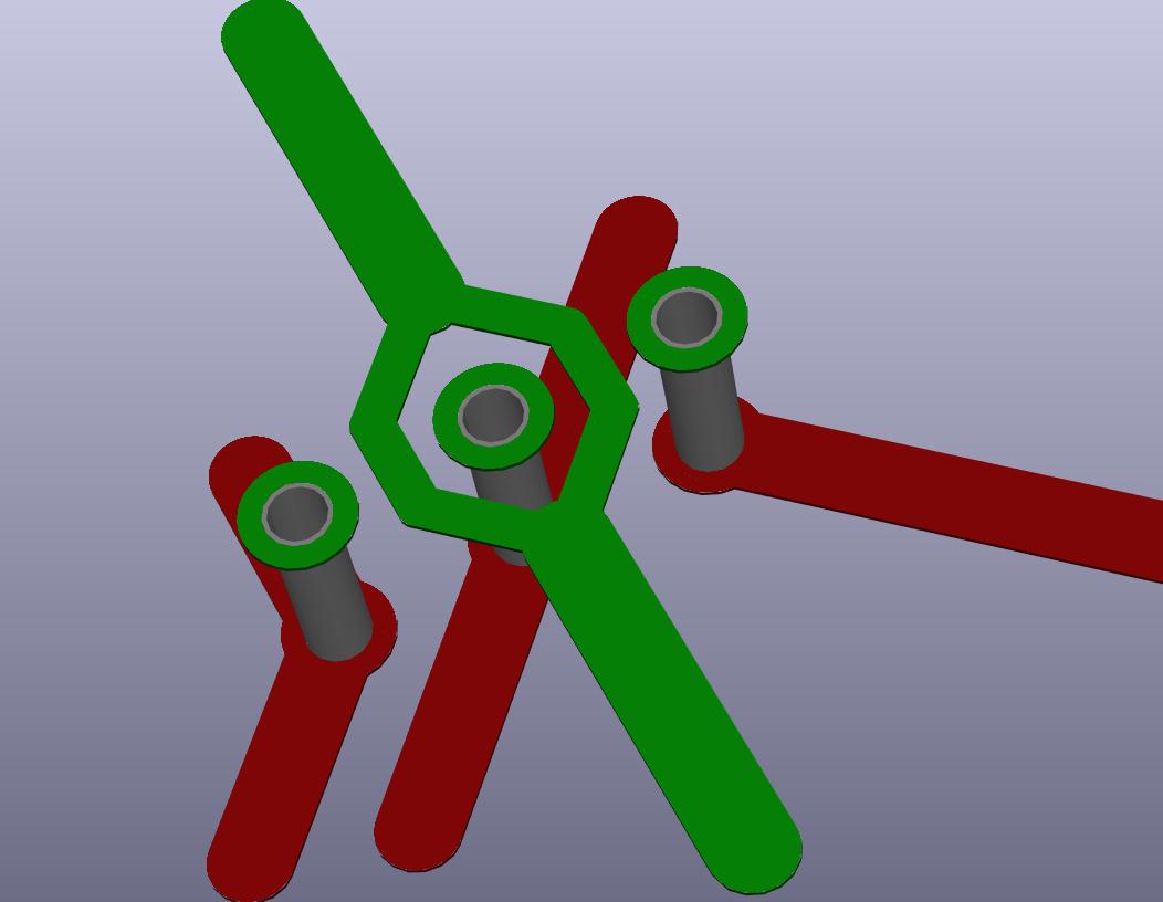

Stephan W. schrieb: > Ich habe folgendes Problem. Die Bohrungen sind bei mir sehr dicht > zusammen. > Meine Überlegung ist die Leitung zu splitten. Funktionieren täte das schon (siehe Bild; grün ist 0,6 bzw. 0,3), aber ich hab bisher noch keine einzige Platine gesehen wo das so gemacht worden ist. > Bis jetzt habe ich noch keine Platine entworfen. > Ich benötige 4 Layer. Na dann viel Spaß.

Hallo Lothar. Danke für deine Antwort. Ich kann das nachvollziehen wenn ich nur einen Layer habe. Sind die Via's immer mit allen Layern verbunden? Und haben sie auf allen Layern die gleiche Größe?

Stephan W. schrieb: > Sind die Via's immer mit allen Layern verbunden? Kommt drauf wieviel Kleingeld du übrig hast... -> Sackloch-Via -> Buried-Via

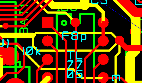

Stephan W. schrieb: > Ist das Sinnvoll? Ja, das ist sinnvoll, wenn die Lücke nicht breit genug ist für die eigentlich gewünschte Leiterbahnbreite, siehe Beispiel. Dazu muss man aber nur einfach zwei Wege routen, einen Kreis konstruieren ist vielleicht schön und geil, aber überflüssig. Georg
Stephan W. schrieb: > Sind die Via's immer mit allen Layern verbunden? Zumindest macht man das standardmäßig so. Kicad scheint es bei "Through all" Vias auch nur so zu können. Es gibt auch Vias, die keine durchgehende Bohrung haben oder sogar nur komplett auf den Innenlagen arbeiten; diese verteuern aber die Platinenfertigung nicht ganz unerheblich, weshalb man zu solchen Maßnahmen normalerweise nur greift, wenn es nicht anders geht. > Und haben sie auf allen Layern die gleiche Größe? Wiederum eine Sache des EDA-Tools; bei Kicad geht es offenbar nur so. Allerdings wollen die Fertiger als Kriterium einen minimalen Restring um die Bohrung herum haben. Dieser ist ein Technologieparameter (wie die kleinste Strukturbreite), denn je kleiner er ist, um so präziser (und damit teurer) muss die Fertigung werden.

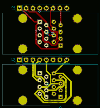

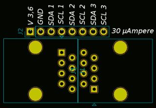

Also, ich möchte 2 RJ45 Buchsen miteinander verbinden. Die Pins sind recht nahe beieinander. Also durch schleifen. Allerdings möchte ich auch jede Bahn abgreifen. Ich nutze das um mehrere baugleiche I2C Sensoren mit einen Kabel zu verbinden. Nicht für eine normales Netzwerk. Es dient als Verbindung zu einem Arduino. Zwischen den Sensoren können einige Meter Kabel sein. Ich habe die Befürchtung das ich den dritten Sensor nicht mehr erreiche wenn ich die ich die Verbindungen zu dünnen machen. Mit 0,6 mm geht es in KiCad. Die Dicke der Kupferschicht ist 1 oz. Siehe Bild.

Stephan W. schrieb: > Mit 0,6 mm geht es in KiCad. Das ist nach heutigen Maßstäben Autobahnbreite. 150 µm fertigt dir mittlerweile jeder. Das bisschen RJ45, noch dazu ohne irgendwelche HF-Signale, solltest du locker auf 2 Lagen entflechten und fertigen lassen können.
Wenn ich das richtig sehe, willst du sowas wie das hier, oder? Quick&dirty-Routing, in 5 Minuten zusammengeschustert. Optimieren und schön machen kannst du's dir ja selbst. :) Edit: Kicads Archivierfunktion hatte im ersten Zip-File noch alten Müll eingepackt, hab's nochmal neu hochgeladen.

Hallo Jörg, vielen Dank. Ja, genau das hatte ich vor. Das werde ich machen. (also schön machen)

Jörg W. schrieb: > Quick&dirty-Routing, in 5 Minuten zusammengeschustert. Hab es mal fix weitergeroutet; selbst mit 0,3/0,3 (Breite/Abstand), also nur einem Leiterzug zwischen den Pins, reicht ein mittiges Via.
Das ist mein Ergebnis. Dicke 0,6 mm Abstand: 0,2 mm Ich hoffe das kann man so machen.
Sicher kann man das. Vias kosten allerdings auch nichts, den langen Leiterzug ganz unten hätte man also durchaus mit zwei Vias ganz rechts kurz über die andere Seite führen können. Dann wird er ein ganzes Stück kürzer. Aber zumindest hast du begriffen, wie's funktioniert. :)

Stephan W. schrieb: > Das ist mein Ergebnis. > Dicke 0,6 mm > Abstand: 0,2 mm > Ich hoffe das kann man so machen. Die Anordnung der Buchsen Kopf-an-Kopf ohne Zwischenraum ist so ziemlich der worst case, weil sich alles überkreuzt. Einfacher - wenn auch etwas größer - würde es, wenn du die Buchsen etwas auseinander ziehen kannst, so dass in der Mitte Platz für einen senkrecht laufenden "Bus" ist, an den du von jedem Stecker-Pin quer dazu ran gehen und per Duko kontaktieren kannst. Dann hätte man sich die ganze Knoterei sparen können. Aber so geht es natürlich.
