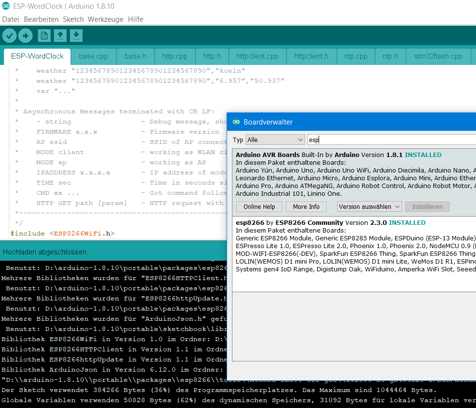

von Frank M. (ukw) (Moderator) Benutzerseite
Horst B. schrieb:
> Version: 21:23, 23. Mai 2019 hat wieder den Fehler mit der falschen
> Uhrzeit.
Welche Version wird denn im Web-Interface ausgegeben? Es sollte 3.0.0T4
ausgegeben werden. Wenn nicht (T3), hast Du die alte vom Januar
geflasht.

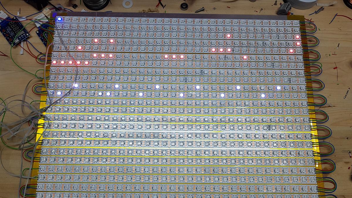

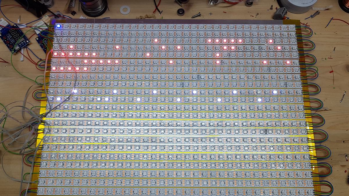

von Michael (Gast)
@Frank
wie zu sehen, bei mir ist es nach dem Update total konfus.
Die Uhr hat vor dem Update einwandfrei funktioniert.
Horst B. ist also nicht der einzige....
Schlußendlich bin ich aber davon überzeugt, das Frank uns allen helfen
wird.
von Michael (Gast)
Oh man... Fotos vergessen...
von Michael (Gast)
Das ist der Moment nach dem einschalten, wobei eigentlich die IP-Adresse
angezeigt wird.
von Horst B. (Gast)
Hallo Frank!
> geflasht.
Schaue ich morgen nach.
> wird.
Hast Du die Bilder nach ein paar Sekunden nach dem Einschalten gemacht?
Wenn ja ist es die Falsche .Hex datei.
Das sagt mir die 1.LED
In der Weboberläche steht bestimmt Wordclock. ;-)
Frank M. schrieb:
> Anbei die korrigierte Fassung:
> STM32: 3.0.0T4
> ESP8266: 3.0.0T5
> Wenn sie bei Dir läuft, werde ich den Download-Bereich des
> uClock-Artikels aktualisieren.
> Die neue ESP-Version sieht nun auch anders aus, siehe Bild.
Nimm Die Dateien vom Datum: 23.05.2019 22:25 die gehen auf jeden Fall.
Gruß Horst

von Michael (Gast)
Wie peinlich ist das denn?
Ich glaube, ich habe diese Matrixuhr als erter aufgebaut, nach Frank
natürlich, und muß jetzt feststellen, das ich echt einen Fehler beim
updaten gemacht habe.
@Horst
Du hattest vollkommen Recht, es stand "Wordclock" in Webinterface.
Beim Updaten habe ich mal so locker rumgemacht um schnell das aktuelle
Update einzuspielen... und dann... ging es los wie in meinem Beitrag
weiter oben.
Ich habe das uClock-Update nun per Kabel und nicht OTA ausgeführt und
siehe da, alles läuft perfekt!
Allerdings kann ich keinen Unterschied zur vorherigen Version erkennen.
Außerdem beinhaltet das Webinterface noch Fragmente der Wordclock.
Es kann natürlich von Frank gewollt sein, oder es liegt an meinem
Uvermögen, Unterschiede festzustellen.

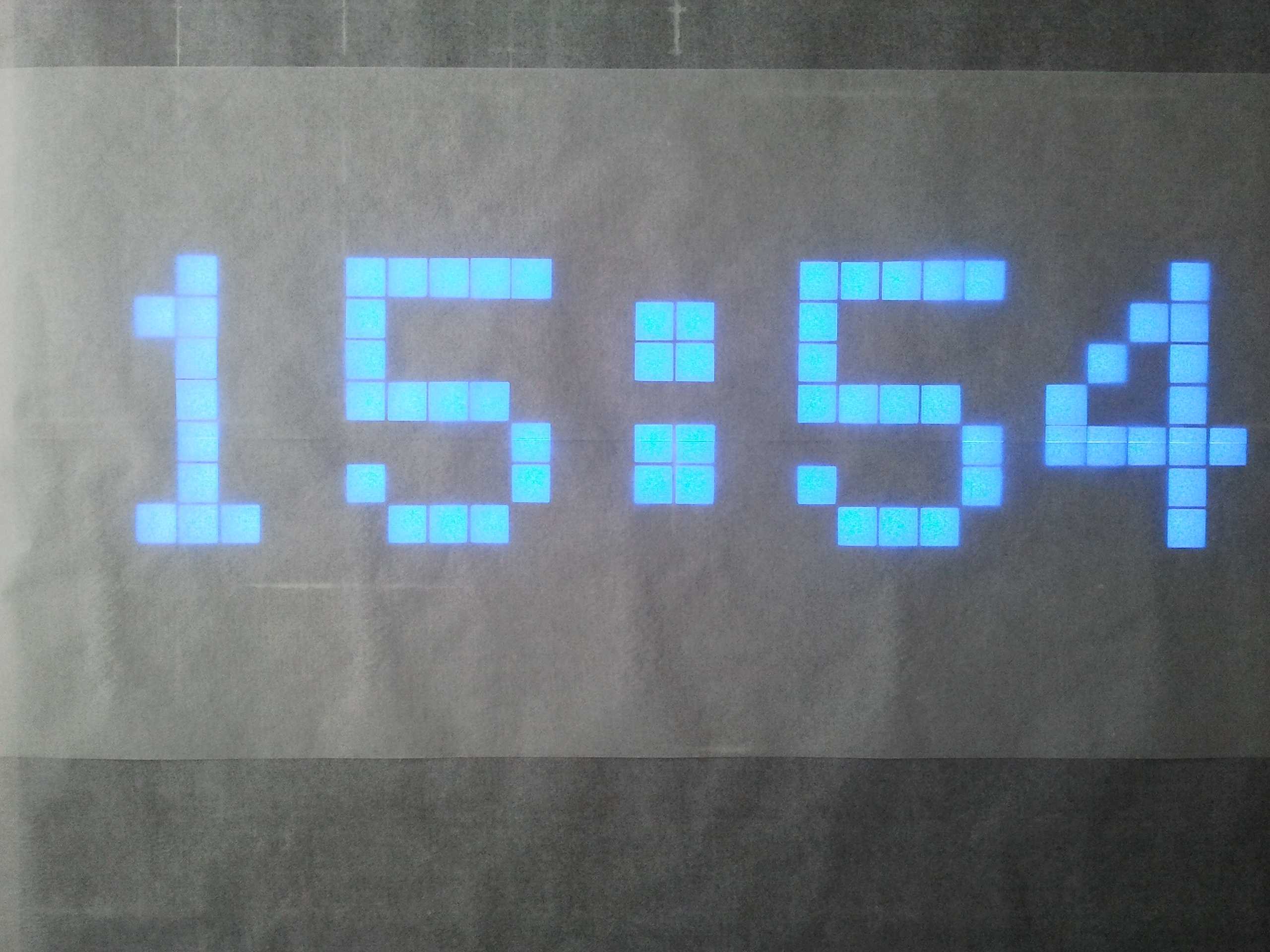

von Peter Z. (flexopete)
hier mal einige Bilder von meinem Testaufbau,noch mit
Butterbrotpapier.
@ Horst B.

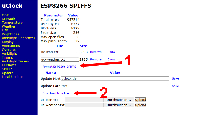

Ach so!
Wir sind bei der Abteilung Spiffs.
Michael hat recht. Cache löschen vom Browser und dann formatieren und
neu Downloaden.
Siehe Anhang.

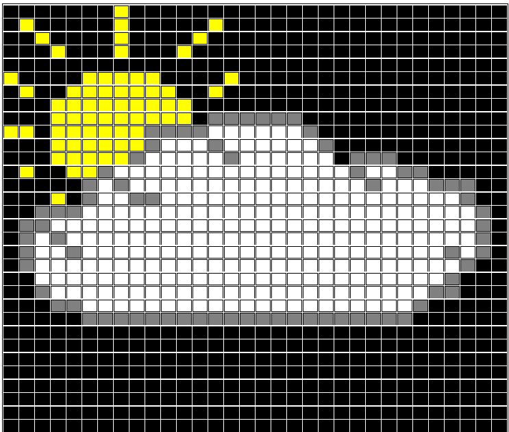

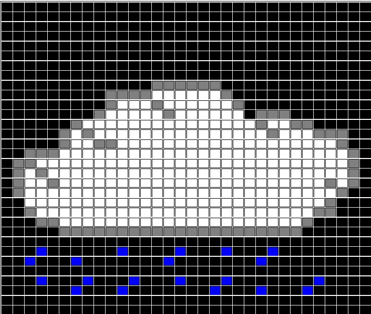

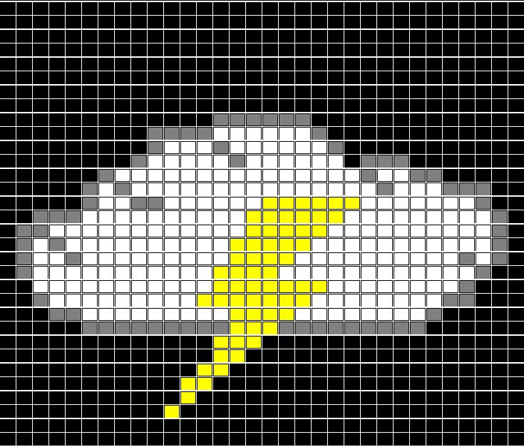

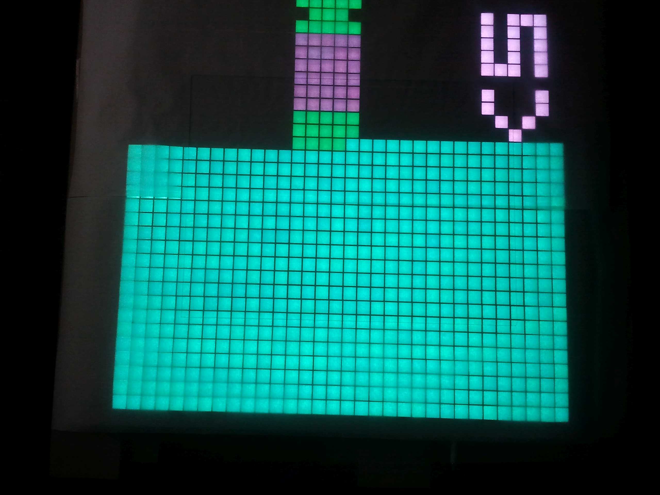

von Horst B. (Gast)
Horst B. schrieb:
> Ich möchte mich damit mal beschäftigen.
Hab ich jetzt mal gemacht, aber es wird nicht so wiedergegeben wie ich
es möchte.
Wäre mal jemand so fair und würde die Icon.txt bei sich testen um zu
wissen ob es bei euch richtig wiedergegen wird oder ob wie bei mir nur
das erste 1/4tel zu sehen ist.
Es geht darum, um festzustellen ob ich sch...e gebaut habe oder ob es
einfach nicht geht. Die uc-icon.txt sieht auf jeden fall gut aus.
Wenn Frank seinem Senf dazu geben würde wäre es ebenfalls Zauberhaft um
zu wissen was da falsch läuft. ;-)
Gruß Horst B.
Hallo Horst,
so sieht es bei mir aus.
Gruss
Peter
von Horst B. (Gast)
Peter Z. schrieb:
> Hallo Horst,
> Gruss
> Peter
Hallo Peter und Danke!
Aha, genau wie bei mir!
Es werden also nur die ersten 400 LED wiedergegeben wenn mann mit einer
Vorlage 32*32 arbeitet.
Wenn Frank das sieht wird er wieder mit den Augen rollen, weil man
wieder mit so ein Sch... um die Ecke kommt. :-)
Mal warten was der Meister dazu sagt.
Gruß Horst

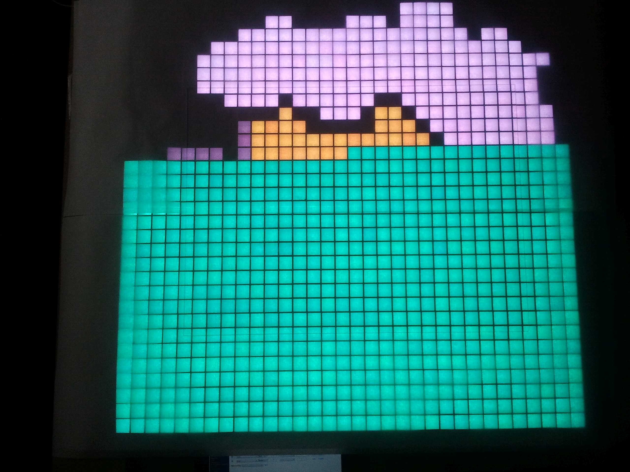

von Michael (Gast)
Immer noch kein Kommentar von Frank.
Das zeigt evtl. das es schon an diesem Problem arbeitet...
Sorry bin über Pfingsten wech... ich kümmere mich nächste Woche darum.
Ich meine aber, dass zumindest die Wetter-Icons vollständig gezeigt
werden. Allerdings sind die in der Regel kleiner, da sie von der
Wordclock übernommen wurden.
Vermutlich gibt es da eine Beschränkung der Maximalzeilen, die es noch
anzupassen gilt.
von Horst B. (Gast)
Hallo Frank!
> anzupassen gilt.
Das glaube ich auch. Ich hab mir mal auf die schnelle die Mühe gemacht
und Icons erstellt welche das ganze Display ausnutzt. Bei mir und Peter

von Peter Richter (Gast)
Frank M. schrieb:
> Sind diese sinnvoll für die Allgemeinheit? Es wäre toll, wenn wir da
> eine Sammlung zusammenbekämen, die man direkt mit der uClock-SW
> ausliefern könnte.
> Ich denke da auch an die Weather-Icons, die bisher wegen der WC-12h
> bisher auf 11x10 beschränkt waren.
Hallo Frank!
Ja, ich würde die Wetter-Icon zur Verfügung stellen.
Und dazu bräuchte ich was, wo ich testen kann ob es so funktioniert wie
ich mir es vorstellen würde. :-)
Ich weiß ja jetzt noch nicht ob man das ganze Display dafür ausnutzen
kann,
oder es irgendwelche Beschränkungen geben wird.
Den Icon-Editor hab ich mir schon auf 32x32 zusammengepfuscht.
Prima!
Siehe oben. Mit der T6 sollten 32x32 Icons möglich sein. Bisher waren es
lediglich 20x20.
> kann,
Du kannst es.
Super! Den könnte man auch für die uClock allgemein zur Verfügung
stellen.

Funktioniert nicht mit der ESP8266 version: 3.0.0T6
Sobald ich da was erstelle und importiere, wird das Display nur Grün.
Ich habe meine Test-Datei mal angehangen.
Falls es jemand bei sich mal ausprobieren möchte.
Gruß Peter
Danke fürs Testen. Ich werde das mal mit Deiner Icon-Datei debuggen.
von Horst B. (Gast)
Holla die Waldfee!
Hier tut sich ja was wieder.
Ich habe mir auch mal die Icons.txt reingezogen incl. dem Update 3.0.0T6
und muss leider bestätigen das die Darstellung nur in grünen Pixel
dargestellt werden.
Selbst die Icons die vorher gingen, funktionieren nicht mehr z.B. Heart,
Fireworks usw. werden jetzt nur noch als grüne Fläche dargestellt.
Gruß Horst
Ich bin nun endlich dazu gekommen, das zu debuggen. Komischerweise
funktioniert Dein 32x32 Pixel großes Icon bei mir einwandfrei - es
erscheint ein weißer Stern.
Ich kann mir nur erklären, dass ich noch irgendetwas in der
STM32-Software anpassen musste, um diese großen Icons darstellen zu
können... und das dann vergessen habe.
Ich lade gleich nochmal meinen aktuellen Software-Stand komplett hoch.

von Horst B. (Gast)
Frank M. schrieb:
> Im Artikel uClock steht nun die Version 3.0.0T7 zum Download
> bereit.
> Bearbeitete Punkte:
> 1. Performance-Verbesserung in I2C-Routinen
> 2. Anpassungen auf Icons von bis zu 32x32 Pixel
> Sowohl STM32 als auch ESP8266 sollten von Euch neu geflasht werden.
Guten Morgen!
Ich hab das mit dem Testfile ausprobiert. (Testdatei mit demn Kreuz)
Bei mir wird das Display immer noch Grün.
Horst

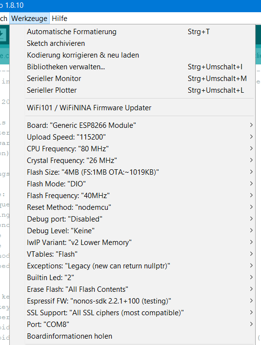

Burkhard
von Tom T. (henktronik)
ich habe ein Problem mit dem Ergebnis der eigenen Arduino Kompilierung
des unveränderten Quellcodes:
1. Vorab: Grundsätzlich funktioniert die .BIN-Datei, die zum Download
bereit steht, einwandfrei. d.H.: es liegt nicht am ESP8266-12F selber.
Problem:
1. wenn im Browser "Firefox" die Seite vom ESP aufgerufen wird,
erscheint diese nur ganz kurz und wird sofort wieder geschlossen -- mit
einer Fehleranzeige. (Wie oben beschrieben: Mit der originalen
.BIN-Datei funktioniert alles einwandfrei.) Daher schließe ich einen
Browserfehler aus.
2. wenn im Browser (IE) die Seite aufgerufen wird, wird diese zwar
angezeigt, allerdings lässt sich kein Quellcode unter "Entwicklertools"
anzeigen.(Mit der oroginalen .BIN schon.)
3. Eine Untersuchung mit Wireshark zeigt, dass bevor ein "FIN" gesendet
wird das "RST" - Flag gesendet wird. Ich vermute, das damit die
Seitendastellung abgebrochen wird.
Meine IDE:
- Betriebssystem : Windows 10
- Arduino      1.8.10
- ESP8266core: 2.5.2
- ArduinoJson: 6.12.0
meine Übersetzungsparameter sind im Bild zu sehen.
@Frank: Ich hatte dir das letzte Woche schon einmal gesendet. Vielleicht
hatte der eine oder andere auch schon dieses Problem.
Die Arduino-Umgebung habe ich auch schon als "portable" version
unabhängiig neu installiert. Auch andere Versionen, andere ESPcores ...
Immer mit gleichem Problem.
Liegt es vielleicht an Windows10?
Könnt ihr mal Eure Parmeter und Versionen angeben?
Warum ich nicht nur die BIN-Datei nehme und glücklich bin? - Ich würde
gerne eigene Funktionen einbringen. z.B.: Einen "Wecker" der im
einfachsten Fall ein-/zweimal am Tag ein Overlay startet. Pausenzeiten
auf der Arbeit signalisiert zum Bespiel.
Grüße
Thomas
einmal zu meinem Beitrag mit dem Kompilieren des Source-Codes.
Nachdem Frank mir freundlicherweise seine ESP versionen gesendet hat,
konnte ich relativ schnell die richtige ESP8266 core version ausfindig
machen.
Getestete, funktionierende Versionen:
Arduino version 1.8.3 mit ESP core v2.3.0   (Beinhaltet ESP8266wifi 1.0
und ESPHTTPclient 1.1 , ESPHTTPupdate 1.1 )
Arduino version 1.8.10 mit ESP core v2.3.0   (Beinhaltet ESP8266wifi 1.0
ALLE anderen ESP core Versionen verursachen diverse Fehler:
  ESP core 2.4.0  - Update funktioniert nicht mehr
  ESP core 2.4.1    - Kompilierungsfehler
  ESP core 2.4.2    - Kompilierungsfehler
  ESP core 2.5.0 bis 2.5.2   - erzeugen Fehler im Abschluß  der Webseite
(Das Ausklammern des Httpclient.stop() läßt die Seiten wieder anzeigen.
Erzeugt jedoch Fehler während der Wartezeit beim ESP http update.
Vielleicht gibt es auch noch weitere unentdeckte Fehler)
Wie das Leben so ist, hatte ich vorher ALLE ESP versionen probiert, nur
nicht die 2.3.0'er :-(
Eine Info noch: Es handelte sich ursprünglich um die WordClock software.
Jedoch hatte ich nach der uClock-Kompilierung die selben Probleme.
Vielleicht hilft diese Info ja noch dem einen oder Anderen.
Grüße
Thomas

Natürlich geht es mit der uClock weiter. Das Projekt steht ganz oben auf
der Liste, danach kommt die WordClock. Das Problem mit den Icons auf der
uClock kann ich leider auf meinem am STM32 angeschlossenen TFT-Display
nicht nachvollziehen. Dort laden die größeren Icons einwandfrei. So muss
ich mir erst selbst ein 1024er LED-Display bauen. Das braucht Zeit. Oder
möchtest Du das für mich tun?
Ich würde gern ein Display für dich anfertigen, wenn du das Material
stellst. Aber nur das Display ohne die Matrix. Die ist nämlich echt
aufwendig herzustellen. Aber zum testen benötigst du ja keine Matrix.

von Christian L. (chrischi-ol)
Hallo!
Ich habe mir die Uclock mal zusammengebaut und hab da mal eine Frage.
Was bitte benutzt Ihr als Folie zum Streuen des Lichts.
Ich habe mir ebenfalls mal die Folie aus der Bucht bestellt die Michael
auch genommen hat.
Die Artikelnummer lautet: 151922160903
Allerdings Streut sie mir zu wenig.
Ich höre auch immer mal wieder den Begriff "Butterbrotpapier"
Aber wo finde ich dieses Papier mit der Grösse von 60 x 60 cm?
Bzw. was habt Ihr genommen was gut Licht streut und nicht zu viel Licht
schluckt?
Auf ein paar Anregungen würde ich mich freuen.
Guten Tach!
Ich bin gerade dabei die Wetter-Icon zu überarbeiten und würde gerne
Wissen wollen ob es möglich ist die ICON-ID: 01,02,03,04,09,10,11,13,50
in Tag und Nacht zu trennen?
Gibt es hier noch jemand der neue Wetter-Icon erstellt hat in 32x32
zwecks Anregung oder zum Tauschen? ;-)
Ich bin noch nicht ganz zufrieden was ich gemacht habe und werde es noch
überarbeiten.

von Andras H. (kyrk)
ich bastle an einem Lixie Uhr wo die Plexis mit WS2812b RGB LEDs
beleuchtet werden. Wollte einen DCF77 Empfänger (Pollin) anschließen und
habe hier Empfangsprobleme bekommen. Dachte mir, da dieser Projekt auch
optional DCF77 hat, könnte mir jemand eventuell helfen.
Wenn die LEDs gar nicht leuchten, dann ist der DCF77 Empfang OK. Signal
kommt aus dem Pollin raus, ist auch sehr sauber, ich kann es ohne
Probleme verarbeiten.
Wenn die LEDs leuchten (egal ob die Updates bekommen oder einfach die
letzten RGB Werte zeigen) ist der Empfang tot. Teilweise kommt gar nicht
raus, der Pollin Ausgang bleibt auf Low.
Scheint wohl erstmals nicht daran liegen ob die RGB LEDs Daten bekommen
oder nicht, denn wenn ich die nicht ansteuere und einfach die letzten
Werte in dem RGB LEDs drin ist ist der Empfang schon weg.
Hat jemand schon Erfahrung mit WS LEDs und DCF77 gemacht?
Dann ist hallt die Frage was kann man tun, damit der Empfang OK wird.
 - Magische Pulver nehmen, damit bestäuben und alles tut? Hat jemand
davon bisschen noch übrig?
 - LED Versorgungsspannung mit Elkos und Kondensatoren versehen? Kann
das helfen?
 - DCF77 Empfänger weiter weg platzieren? Der Platzt ist ja begrenzt und
externe Empfänger würde doof aussehen.
 - Metallschirmung? Kann das da etwas helfen?
 - Könnte man da gezielt suchen welche Frequenz den DFC77 stört? Welche
Frequenczen erzeugt der WS LED intern?
von Peter G. (ingrimsch)
Hi Andras,
meine Erfahrung mit den DCF77 Empfängern: Spar dir den ganzen Kokolores,
nimm ein ESP Modul für deine Uhr und hol dir die Uhrzeit per NTP (und
ergänze es ggf. noch um eine RTC). :-D Falls du das nicht
möchtest/kannst, ein paar zusammengetragene und größtenteils selbst
bestätigte Erfahrungen zum Pollin Modul:
- Es dauert ggf. 10-20 Minuten oder so bis sich das Modul eingeregelt
hat (ich glaube die Info gehörte damals sogar zum Lieferumfang). Es
kann deutlich schneller gehen, kann man sich aber absolut nicht drauf
verlassen. Auch am gleichen Standort nicht.
- Standort und Ausrichtung spielen eine Rolle. In meiner alten Wohnung
an der Wand, in einer Ecke des Raums, so gut wie gar keinen Empfang. Um
90° gedreht kein Problem mehr
- Der Ausgang dieses Moduls darf nicht belastet werden, es ist da
ziemlich empfindlich (schon ein Pullup vom Mikrocontroller macht ggf.
Ärger). Am besten einen hochohmigen Pullup verwenden - 330k-1M
- Die Spannungsversorgung sollte glatt sein. Möglichst nicht die 3,3V
vom µC. Nimm ne Batterie oder häng es an eine saubere
Spannungsversorgung.
- wenn möglich geerdetes Schaltnetzteil verwenden, die kleinen sind in
der Regel nicht geerdet
- Wenn du einen Arduino mit Quarz statt Resonator hast oder ihn
entsprechend umbauen kannst/willst - schau dir die Lib von Udo Klein an
(https://github.com/udoklein/dcf77)
Bei deinem Fehlerbild würde ich mit einer Batterieversorgung zum Testen
starten und falls der Empfang dann okay ist die Punkte zur
Stromversorgung prüfen (geerdetes Netzteil und/oder sauber versorgen).
Bei mir geht das immer sehr schnell. Ich ziehe an den PON, danach kommt
das Signal sofort. Vorausgesetzt die LEDs werden nicht angetrieben und
leuchten auch  nicht.
Habe schon auch so etwas probiert. Im Keller macht das tatsächlich einen
Unterschied. Bei mir oben in der Wohnung nicht. Deswegen habe ich einen
Lock Signal, damit ich sehe wie gut der Local Clock mit dem 1 Sekunden
Takt übereinstimmt.
Ist ja push-pull. Geht direct an einem IO Pin. Da hängt nix dazwischen.
Wenn ich ohne den WS LEDs probiere sieht das Signal im uC nach dem
Einlesen sehr sauber aus. Manchmal denke ich, dass der Korrelator schon
ein bisschen overkill ist.
Das werde ich mal ausprobieren! Ich glaube hier habe ich auch mehrere
