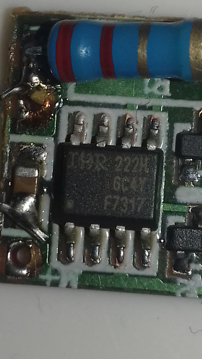

Ich interessiere mich erst seit kurzem für Elektronik und bin deshalb
noch ein blutiger Anfänger. Ich hab mal zum Spaß meinen Digital-Wecker
auseinander gebaut und mir dann gedacht, wo denn der Code( bin
eigentlich eher in Programmieren interessiert )abgespeichert sei. Hab
etwas nachgeforscht und kam irgendwann auf das Teil auf dem Bild. Erste
Frage wäre:Ist es der Speicher? Und wenn ja, wie kann ich ihn auslesen.
Hab auf dieser Seite schon öfters was von eeprom oder Programmern
gelesen, aber ich verstehe nichts davon.
Mfg  Simon.
#5641712
Vermutlich überhaupt nicht.
Der Programmspeicher befindet sich bei den heutigen Microcontrollern
meist auf dem gleichen Chip wie die Logik und kann vom Hersteller bzw.
Programmierer gegen Auslesen geschützt werden.
Schau mal, wo die Leitungen von den Tasten hingehen, mit denen du die
Uhr stellst. Dort wird sich der Microcontroller befinden, "der alles
macht".

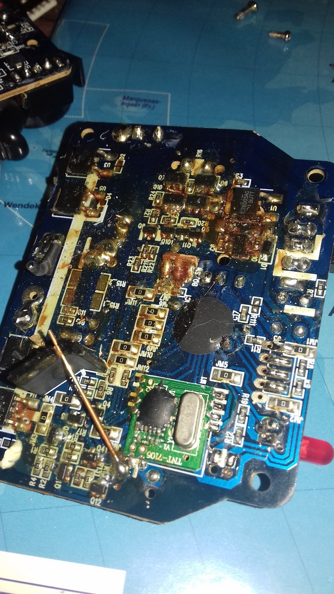

Gast #5641808
keiner den du irgendwie auslesen kannst
die kleine grüne Platine ist das Funkmodul, in diesem Fall nur ein
Empfänger.
der schwarze Klecks dadrüber ist wahrscheinlich ein vergossener µC mit
integriertem Speicher und allem, da Vergossen und nicht in einem Gehäuse
kann man kaum rausfinden was da drin ist, wahrscheinlich ein
Chinesischer Typ von dem hier noch niemand wirklich gehört hat, die
haben da spezialisierte zu einem preis von ein paar cent. dir fehlt das
wissen welcher es ist, die hardware um ihn auszulesen und dann wird der
gegen auslesen gesperrt sein, da kann man nichts tun.
