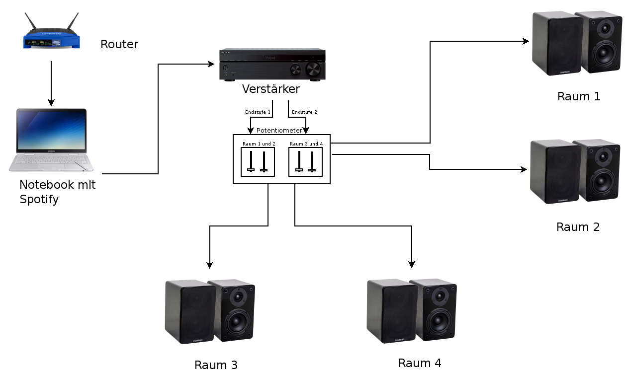

So bin nach kurzer Abwesenheit wieder da. Ich danke erstmal allen, die sich die Mühe und Arbeit gemacht haben. Ist Zustand: Also der Verstärker hat zwei Endstufen á 100 Watt. Das Projekt ist erst in der Planung und besteht noch nicht. Der Verstärker ist aber schon vorhanden. Und an einer Edstufe sollen 4 Lautsprecher angehängt werden. Diese sind noch in der Planung. Die Steuerung soll dann zentral sein. Ich habe bereits die Verkabelung erstellt. Ich erstelle mal eine Zeichnung wie ich mir das gedacht habe. Zwischenzeitlich möchte ich noch die Frage stellen warum ich nicht einfach Potentiometer zwischen schalten kann (als Laie gefragt). Wenn ich Strom in der Wohnung verteile kann ich ja auch z. B. einen Schalter, Taster oder besser noch einen Dimmer dazwischen bauen was ja das wäre nur halt mit 230V.

So hab jetzt mal eine Zeichnung erstellt. Es gibt schon Stereo-Potis bei Reichelt. Also wären das nur 4 Stück. @ Thomas Deine vorgeschlagene Variante hat einen gewissen Charme. Ich habe Sie mir angesehen. Die sehen so klein aus (sorry bin ein 68er und in meiner Zeit waren die Teile alle noch viel größer). Können die Leitungslängen von ca. 30m ab? Ich habe Lautsprecherkabel 2,5 qmm verlegt. Da ich alles zentral habe wäre die Stromversorgung kein Problem. Eine schöne Kiste aus Alu bekomme ich auch hin.
Olaf W. schrieb: > Es gibt schon Stereo-Potis bei Reichelt. Also wären das nur 4 Stück. Klappt trotzdem nicht, die kleinen Potis halten so ca. 0,25W aus. Mehrere Verstärker sind da schon sinnvoll. Die kleinen Class D Module klingen gut und reichen für Hintergrundmusik gut aus.
Ich hab mich für die Mini-Verstärker-Variante entschieden und diese auch schon bestellt. Bin mal gespannt wie sie sich machen. Nochmals vielen Dank an alle Mitwirkenden für Eure super Hilfe. Gruß Olaf
