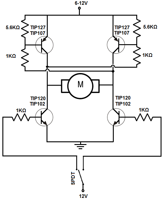

Im einfachsten Fall reichen 4 Transistoren und ein paar Widerstände:
http://www.learningaboutelectronics.com/Articles/H-bridge-circuit-with-transistors.php
Im einfachsten Fall reicht sicher ein kluger IC wie DRV8833 oder in
klein ZHB6792TA.
Deine Schaltrung verwendet TIP127 Darlingtons, die Spannung fressen ohne
Ende, so 1.5V vom plus und 1.5V von Minus, bleiben von 5V nur 2V übrig,
zu wenig für LEDs. Also Murks.

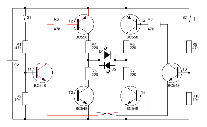

von Mauritius P. (muri2107)
Danke für eure Hilfe.
Habe mir eine H-Brücke aus Transistoren gebaut.
Nach angehängtem Schaltplan, außer das ich als PNP Transistoren statt
den BC558 die BD244 und bei den NPN Transistoren statt den BC548 die
BD437 genommen habe. Die Wiederstände von 220 Ohm habe ich auf 10 Ohm
reduziert.
Damit klappt es super.
Am Arduino werden alle 5 Millisekunden die Transistoren T1 und T6
abwechseln ein und ausgeschaltet. Bei einem Intervall von 10
Millisekunden sah man noch ein leichtes Flakern.
Vielen Dank

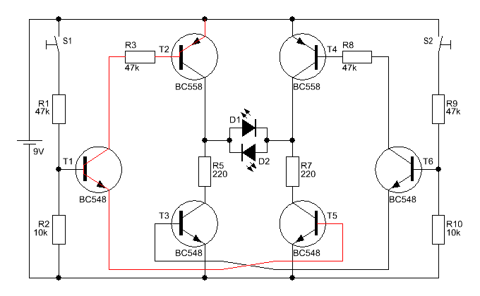

von Ach Du grüne Neune (Gast)
Das ist schon mal gut.
Der Basisspannungsteiler R1, R2, R9, R10 sollte vertauscht werden, sonst
fallen gerade mal die benötigten 1,5 Volt an der Basis vom BC548 ab. Die
Basiswiderstände R3 und R8 für die Brückentransistoren könnten noch
mindestens auf ein Zehntel verkleinert werden. Die Widerstände R4, R5,
R6, R7 können auch durch einen einzigen Widerstand ersetzt werden, muss
aber nicht. Sonst müssten die Schalter (bzw. Eingänge) noch
gegeneinander verriegelt werden, damit bei gleichzeitiger Ansteuerung
beider Brückenteile kein Kurzschluss ensteht. Das könnte im Programm vom
Arduino berücksichtigt werden.

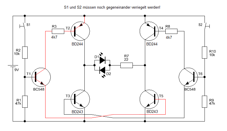

Vielen Dank für deine Tipps.
Das hatte ich eh nicht so gebaut, da ist ja mein Arduino angeschloßen.
Hatte vergessen das im Schaltplan anzupassen.
Das andere habe ich umgesetzt.

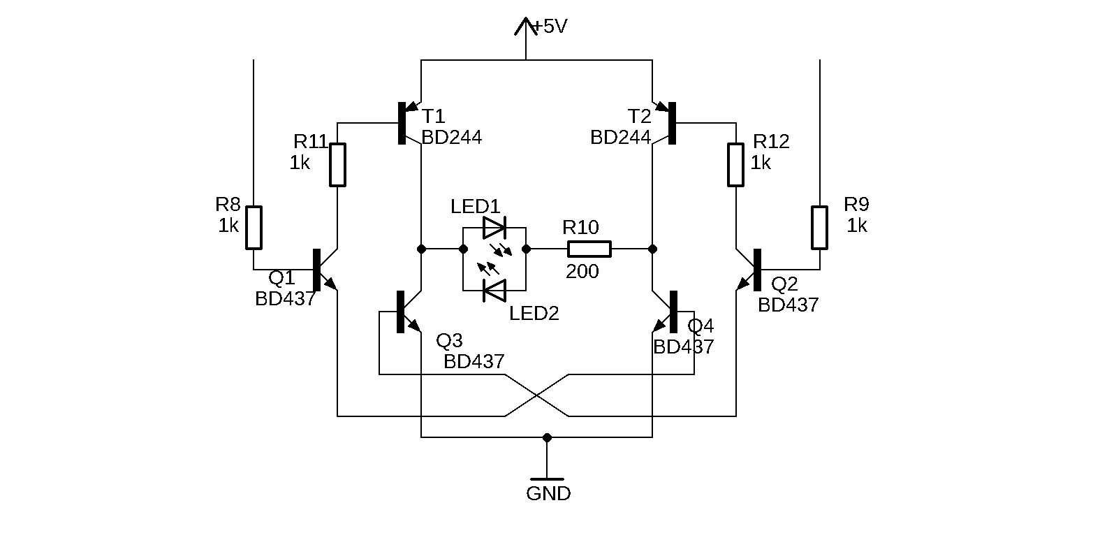

Das habe ich ja durch den Arduino umgesetzt.
Im Anhang der neue Schaltplan.
An den Widerständen R8 und R9 ist der Arduino angeschloßen.
Jaaa, der sieht gut aus. Statt des BD244 würde ich jetzt noch aus
optischen Gründen einen BD438 einsetzen (Komplementärtyp vom BD437) und
für Q1 und Q2 einen BC337 verwenden.
Wenn Q1 und Q2 aber unbedingt Darlingtontypen sein sollen, dann kannst
du R8 und R9 noch etwas vergrößern.

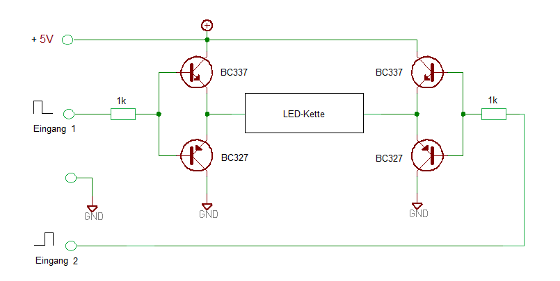

Michael B. schrieb:
> Deine Schaltung verwendet TIP127 Darlingtons, die Spannung fressen ohne
Genau. Das sehe ich auch gerade. Es werden zwar nur 2 mal 0,7 Volt
gefressen, so dass immerhin noch 3,6 Volt übrig bleiben. Aber wenn das
ausreicht, dann kann auch diese Schaltung verwendet werden. Es können 2
Transistoren entfallen und die Schaltung ist selbstsicher und muss
deshalb nicht verriegelt werden.
Oder du verwendest für deine Schaltung keine Darlingtons, sondern z.B.
BD135 und BD136. Dann hast du die vollen 5 Volt für deine LED-Kette zur
