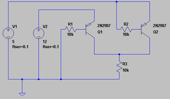

Das Problem, was ich habe, ist dass ich die 12V und die 5V  und
natürlich Masse auf die Reset-Leitung schalten muss.
Einige Schaltungen hab ich schon probiert
Die Schaltung aus dem STK500 kann ich nicht nehmen, da die Ladungspumpe
abschaltbar ist.
Auch ein einfaches Zusammenschalten der 12V und der 5V über PNPs uder
p-Kanal MOSFETS (je 12V und 5V an Source und dann die Drains zusammen)
geht nicht, da dann über die internen Dioden der Transistoren Strom von
der 12V Ladungs-Pumpe in die 5V fließt und dann die Spannung der Pumpe
einbricht. (Bei ersten Tests ist eine maximale Belastung von ca. 1mA
noch akzeptabel gewesen).

von hans dieter (Gast)
ich hoffe wir reden über die selbe schaltung...
also ich hab die schaltung wie im bild zu sehen 3 mal aufgebaut (1x LT
SwitcherCADIII, 1x CircuitMaker2000 und 1x RL)
diese zeigen alle das selbe: zwischen den kollektoren fließt strom!!!
im echten aufbau sogar mehr als in der simulation und dieser strom
lässt die spannung der ladungspumpe bis auf ca. 10V absinken (normal
bei 15v (5v + 2x 5v))
ok, der vorschlag von travelrec geht, der von a.k. nicht (da fließt der
strom durch den kollektor und den basis-widerstand in den port-pin.
danke für eure hilfe
falsch. von B auf 5v liegt und A auf 5V dann liegt, durch die
Basis-Kollektor-Diode des 5V pnps an dessen Basis 11.xV an. an der
anderen seite des Basiswiderstandes liegen 5V an und somit fließt
strom, der durch den basis-widerstand begrenzt wird. durch den
stromfluß wird der 5v pnp leitend und die 5v und die 12v quelle
arbeiten gegeneinander.
wenn du es mit nicht glaubst, dann probier es selbst aus.
ich nehm' jetzt jedenfalls den vorschlag von travelrec. die
"angst"-widerstände von emitter zu basis kann ich da auch rein
machen. bei dem 5v pnp muss halt noch eine diode rein, dann geht es so
wie ich es wollte.

von Jörg Plitz (Gast)
Die Schaltung von A.K. ist grundsätzlich schon in Ordnung. Um das
angesprochene Problem mit der "Rückwirkung" zu vermeiden, kann
zwischen dem geschalteten Pin und dem Kolletor des 5-V-PNP-Transistors
eine Diode (Anode an Kollektor, vorzugsweise Schottky) geschalten
werden. Diese Schaltungsart findet man in vielen Bauanleitungen für
EPROM-Brenner, da dort genau das gleich Problem auftritt (GND, 5V, 12V
an einem Pin).
