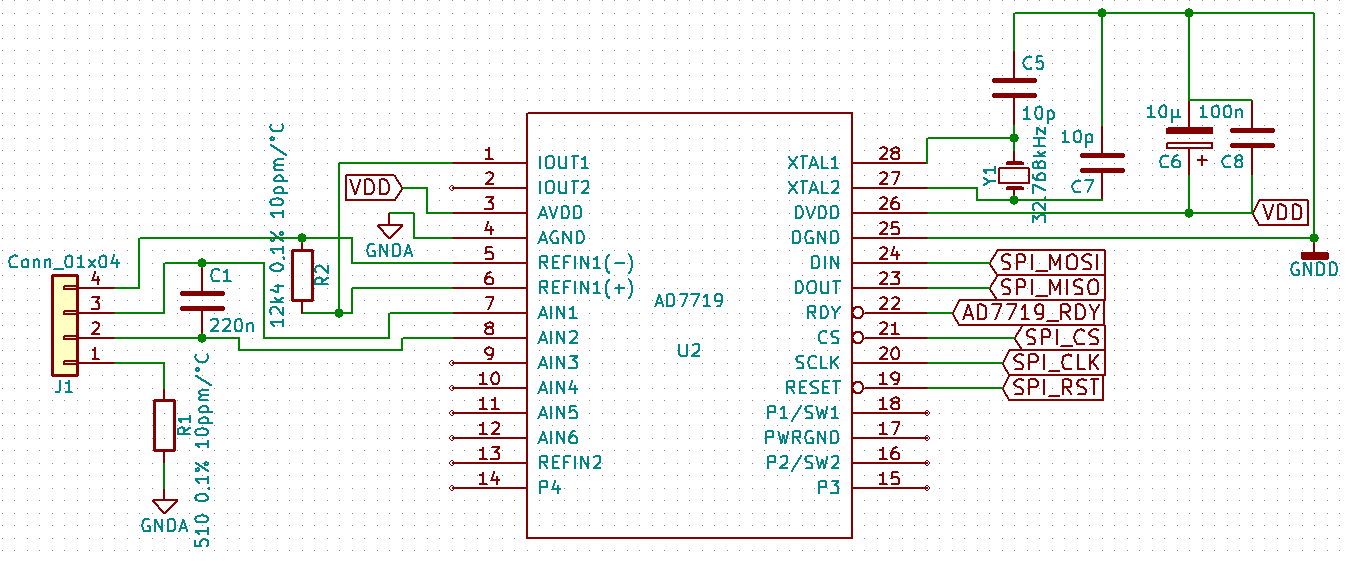

Guten Tag,
mit der angehängten Schaltung wird ein RTD (derzeit PT100) mittels
4-Drahtmessung ausgewertet (RTD zwischen PIN 1+2 und 3+4 des
Connectors).
Grundsätzlich funtkioniert die Auswertung des RTD auch bereits, nur
erhalte ich nicht die Werte die ich erechnet habe.
Der 24Bit ADC AD7719 gibt am Ausgang IOUT1 den Strom von 200µA aus.
Dieser durchläuft den Referenzwiderstand um die Referenzspannung zu
erzeugen. Diese liegt an den entsprechenden PINs des AD7719 auch an.
Um dem Datenblatt des AD7719 gerecht zu werden wird der Eingang AIN2
mittels des 510Ohm Widerstandes auf ein Level von AGND+100mV angehoben.
Auch dies ist mittels Messgerät geprüft. Gemessen wird im unipolaren
bufferd Mode mit einer Range von 320mV (fully differential).
Nun zum eigentlichen Problem. Der ADC liefert einen Messwert zurück der
einige tausend Schritte entfernt von dem erechneten theoretischem Wert
liegt. Also statt 1.060.591 wird der Wert 1.050.726 ausgegeben. Dies
allerdings Konstant. Verändere ich die Temperatur (RTD-Simulator steht
zur Verfügung) bleibt die Abweichung konstant bei 10.000 Schritten.
Verändere ich den Kondensator C1, ändert sich auch die Abweichung
massiv. Auch  die Schwankungen werden deutlich größer (Abweichung +-
Schwankung).
Mit 15pF KerKo habe ich relativ kleine Schwankungen in der Messung. Bei
470 nF sind diese erheblich größer.
Was sich ebenfalls ändert sind die Abweichungen vom theoretischen Wert.
Bei 15pF die o.g. ca 10.000 Schritte zu wenig, jedoch akzeptable
Schwankungen. Bei 220nF sind die Werte fast identisch zu den
Theoretischen, jedoch die Schwankung zu groß. Bie 470nF passen die Werte
nicht und die Schwankungen sind viel zu groß.
Ich kann mir grade den Einfluss bzw. die Art des Einflusses vom
Kondensator nicht erklären.
Vielleicht hat hier ja jemand einen passenden Hinweis für mich.
Gast #5661933
Ja, das ist auch ein komplexes Thema.
Kurz: der externe Cext wird über den Innenwiderstand der Quelle Ri
geladen.
Bei jeder AD-Wandlung wird der Samplekondensator Cs auf die anliegende
Spannung geladen, der dabei eine kleine Menge Ladung aus dem externen
Kondensator entnimmt. Reicht nun die Zeitkonstante Ri*Cext nicht aus, um
den Ladungsverlust auszugleichen, ergibt sich eine konstante Ablage. Das
könnte dein Problem sein, die Größenordnung jedenfalls passt in etwa.
Mögliche Abhilfen:
- Abtastfrequenz langsamer als z.B. 1/(5*Ri*Cext)
- Spannung an Cext mit einem Spannungsfolger puffern
Es gibt dazu vereinzelt Applikationsschriften, ich meine von TI oder
auch von Analog Devices mal was gesehen zu haben. Leider habe ich keinen
Link oder einen Titel.

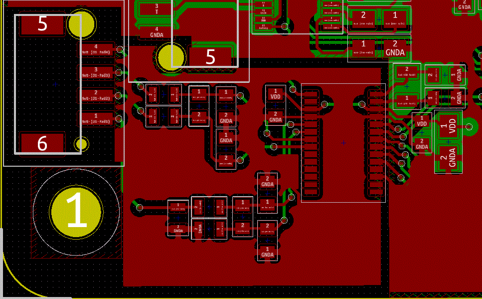

Guten Tag,
vielen dank für die Hinweise bis dato.
Ich habe die AppNotes von Hilde geprüft.
In der Konfiguration des AD7719 habe ich die längste verfügbare
Konvertierungszeit eingestellt (T_ADC=186,77ms). Weiterhin verwerfe ich
die ersten 4 Messergebnisse nach einschalten des Messstromes. Will
meinen erst ab 0,75s werden die Messwerte aufgenommen.  Ändere ich diese
auf kürzere Zeiten werden die Ergebnisse schlechter, wie es zu erwarten
war. Leider kann ich im Datenblatt (
https://www.analog.com/media/en/technical-documentation/data-sheets/AD7719.pdf
) des AD7719 keine Info zur internen Kapazität bzw. der internen
Widerstände finden um die "Ladezeit" zu bestimmen.

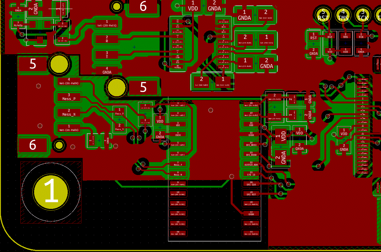

Weiterhin habe ich den Hinweis von Matthias berücksichtigt und auch das
Platinenlayout angepasst. Anbei ein Screenshot des Layouts. Die Flächen
im Bereich des AD-Wandlers, sowohl Top wie auch Bottom, sind mit GNDA
verbunden. Diese haben nur eine Verbindung zum GND der restlichen
Platine (am Pin 25 GNDD). Um "lose Enden" der Flächen zu unterbinden
habe ich noch einzelne Dukos gesetzt. Es laufen keine Leiterbahnen
unterhalb des AD7719 hindurch, welche digitale Signale übertragen.
Ist hier noch etwas zu optimieren? Konstruktive Kritik ist erhofft,
erwünscht und erbeten.
Danke und Gruß
Thomas
(Firma: matzetronics) #5665509
GND-technisch sieht mir das ganz gut aus.
Was mich bei der Beschaltung irritiert, ist der sehr grosse (220nF)
Kondensator zwischen AINP und AINN, aber ich gebe zu, das ich das
Datenblatt jetzt nicht runtergeladen und auch die AppNotes nicht gelesen
habe. Wenn der C Teil eines RC Tiefpasses ist, fehlen da allerdings noch
die R - und deine analoge Quelle muss mit dieser kapazitiven Belastung
klarkommen.
Viele Leute fügen noch kleine Serienwiderstände in die SPI Leitungen ein
(33-100 Ohm), die als UHF Sperre und als Dämpfung agieren.
(Firma: privat) #5665567

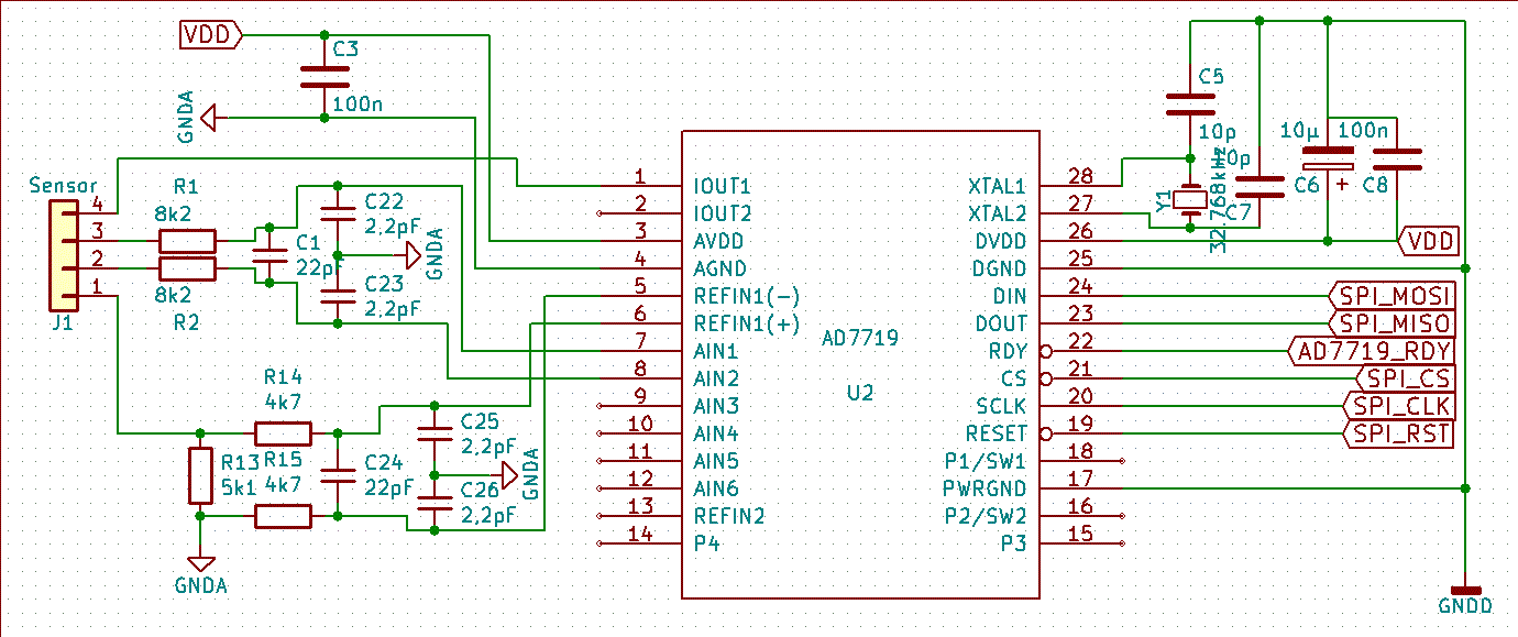

nur falls es jemanden interessiert. Ich habe auf dem steckbrett eine
Lösung, die anscheinend sauber funktioniert.
Zur Lösugn haben mich 2 App-Notes von TI geführt.
Zum Einem
Four-Wire PT100 Measurement Circuit With Low-Side Reference
(http://www.ti.com/lit/pdf/sbaa336)
und zum Anderen
RTD Ratiometric Measurements and Filtering Using the ADS1148 and ADS1248
(http://www.ti.com/lit/an/sbaa201/sbaa201.pdf).
Weiterhin sind in den Dokumenten des ADS1247/1248 weitere interessante
Dokumente zu diesem Thema.
Grundsätzliche Änderungen waren:
- Einfügen von Serienwiderständen sowohl bei den AIN-Pins wie auch den
Referenzpins
- Einfügen von Kondensatoren vom Eingangspin zu AGND
- Anpassen aller Werte um abgeglichene Filtereigenschaften zu erhalten
- Erhöhung des Messstroms von 200µA auf 400µA
Im Anhang nochmal ein Screenshot der Schaltung.
Hoffentlich funktioniert das nun auf der gefertigten Platine ebenfalls
so gut wie auf dem Steckbrett.
Gruß Thomas
