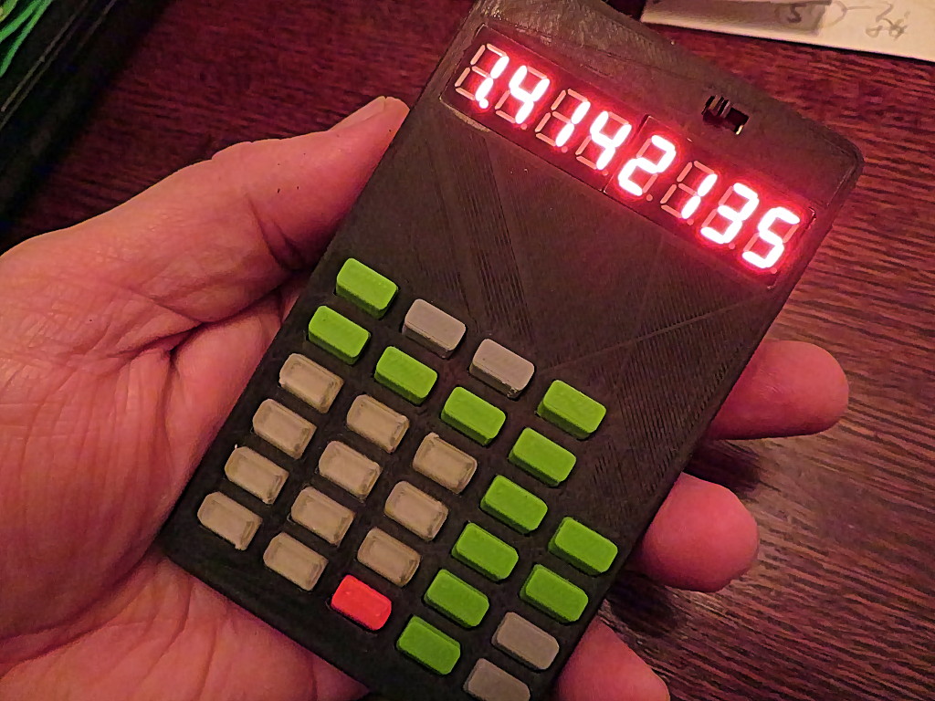

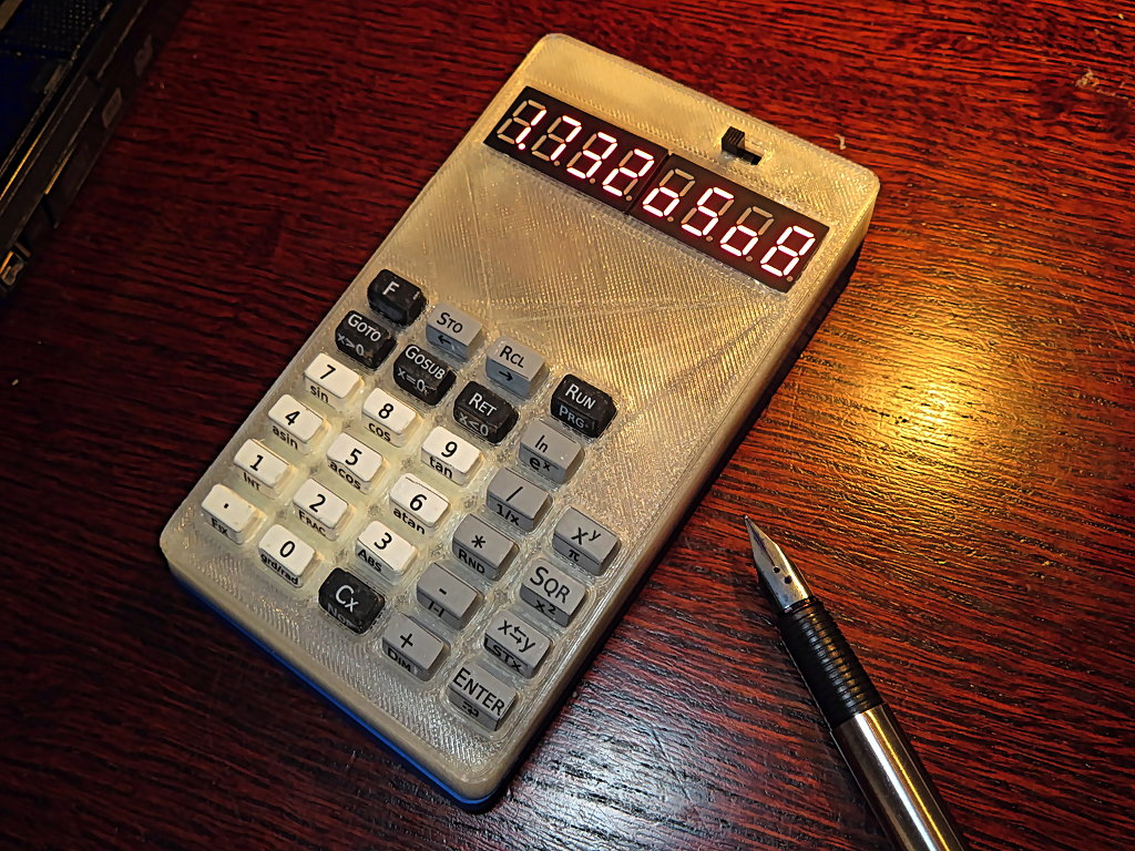

Eigentlich verwendet ja kein Mensch mehr einen Taschenrechner. Aber da
ein wahrer Bastler über die Frage "Wofür soll das gut sein?" erhaben
ist, warum nicht?
Das Projekt hat eine Historie, die soll hier aber nicht im Fokus stehen.
Die aktuelle inkarnation sollte
- UPN (Umgekehrte Polnische Notation) haben (wie die alten HPs
- leicht wissenschaftlich sein (Winkelfunktionen, Logarithmen, ...)
- mit den altmodischen Siebensegmentanzeigen leuchten (LED) - wegen der
Nostalgie
- Halbwegs klein sein
- praktisch verwendbar sein.

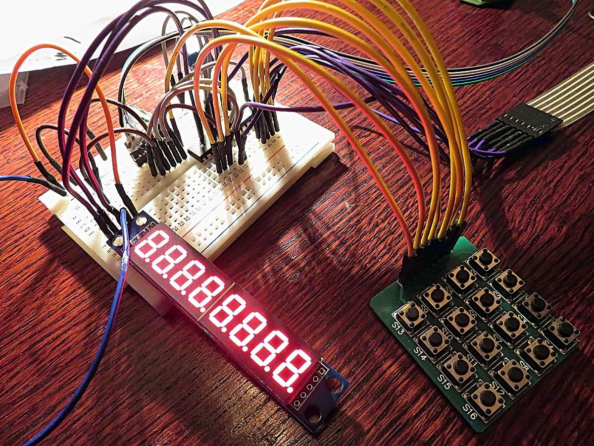

Am Anfang hab ich ein wenig mit dem ATMega8 herumexperimentiert. Die
Idee, eine eigene Mathematikbibliothek zu schreiben ist schnell zu den
Akten gelegt worden, nachdem ich mir die verfügbaren Double-Funktionen
im BASCOM angeschaut hatte. Meiner Meinug nach bleibt da kein Wunsch
unerfüllt. Nur Leider war der Mega8 damit dann voll. Der ATMega 328 war
dann der Prozessor meiner Wahl.

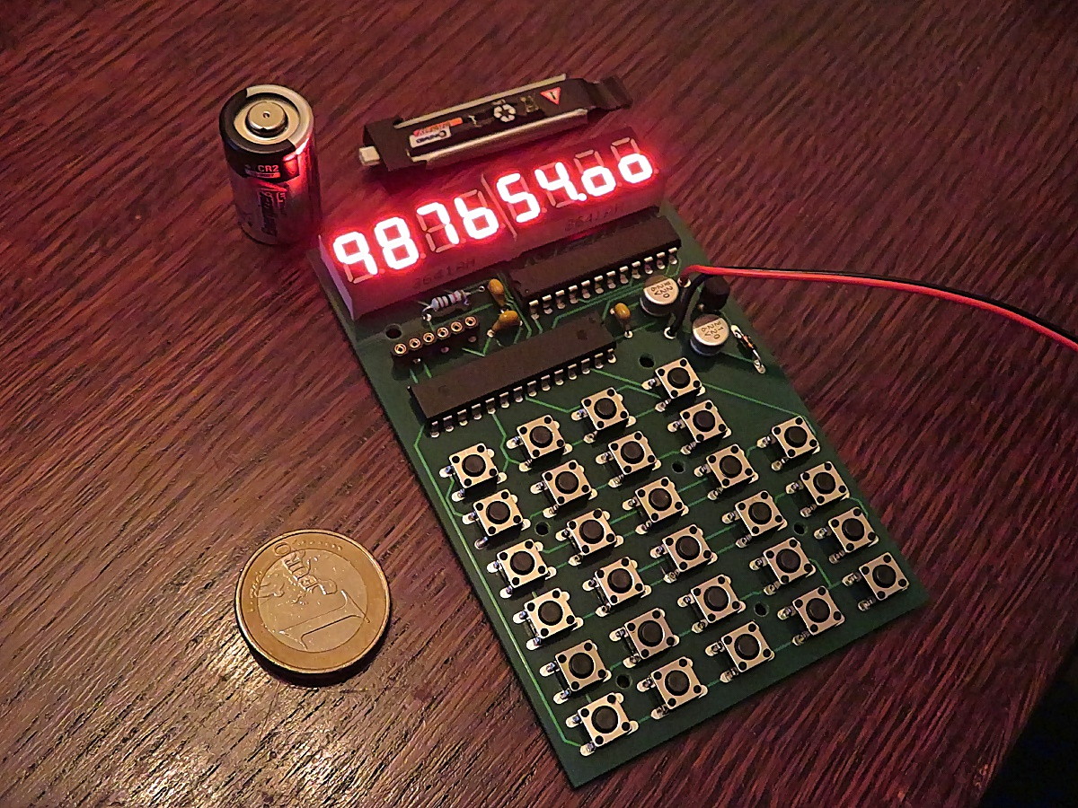

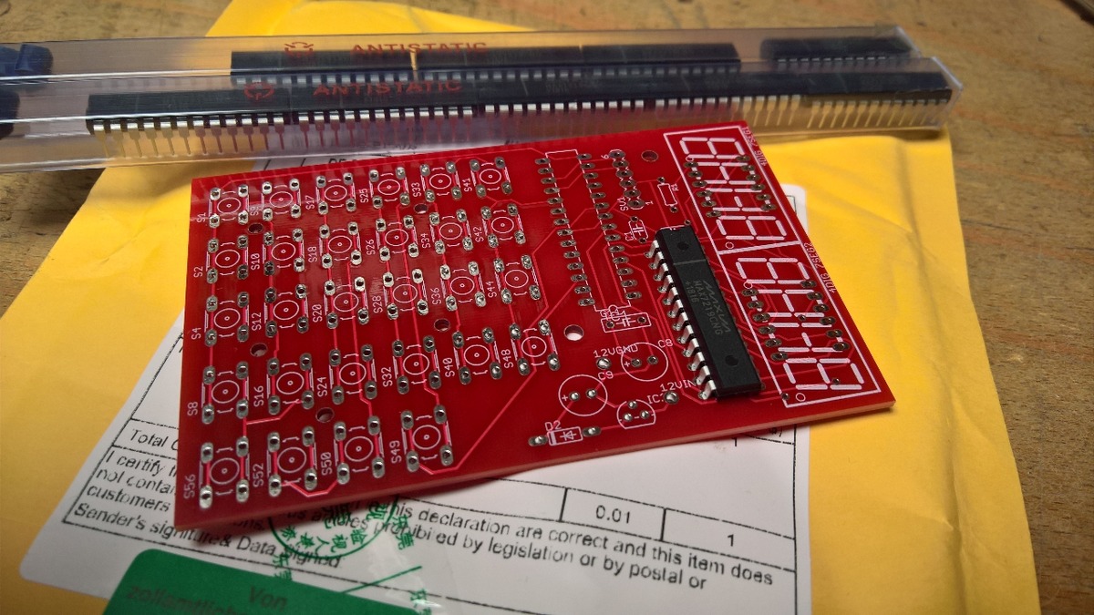

Die Suche nach "passenden" Siebensegmentanzeigen gestaltete sich auch
ein wenig aufwändiger, am Ende hatte ich ein achtstelliges Modul mit
MAX7219 auf dem Basteltisch. Eigentlich wollte ich das Multiplexen der
einzelnen Anzeigeelemente ja den Prozessor machen lassen, aber der
Siebensegmentcontroller ist wirklich ein nützlicher Zeitgenosse.
Am Ende brauchte mein BASCOM-Code nur 45% des Flashs des ATMega328.
Die 28 Tasten sind fast alle doppelt belegt, die Tasten werden gepollt.
Die Speicher (ich gönne mir den Luxus von 10 Speichern) liegen im
EEPROM, genau so wie die Einstellungen (rad/grd, Anzeigemodus)

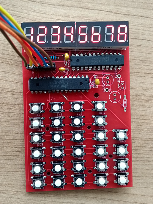

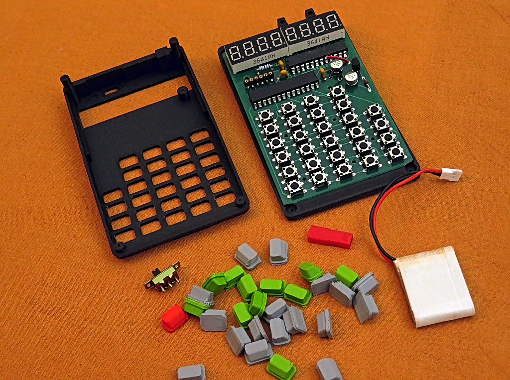

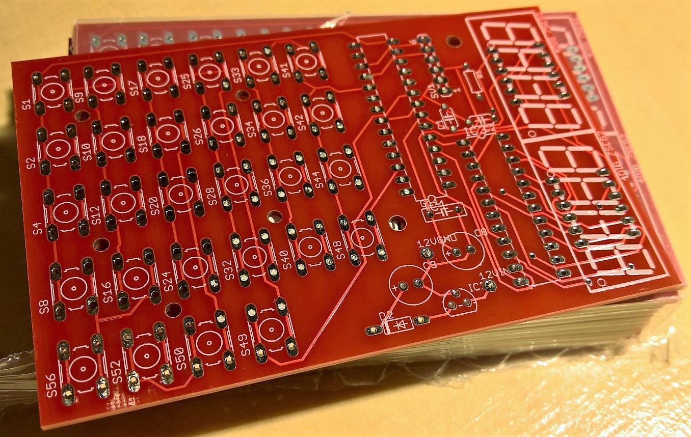

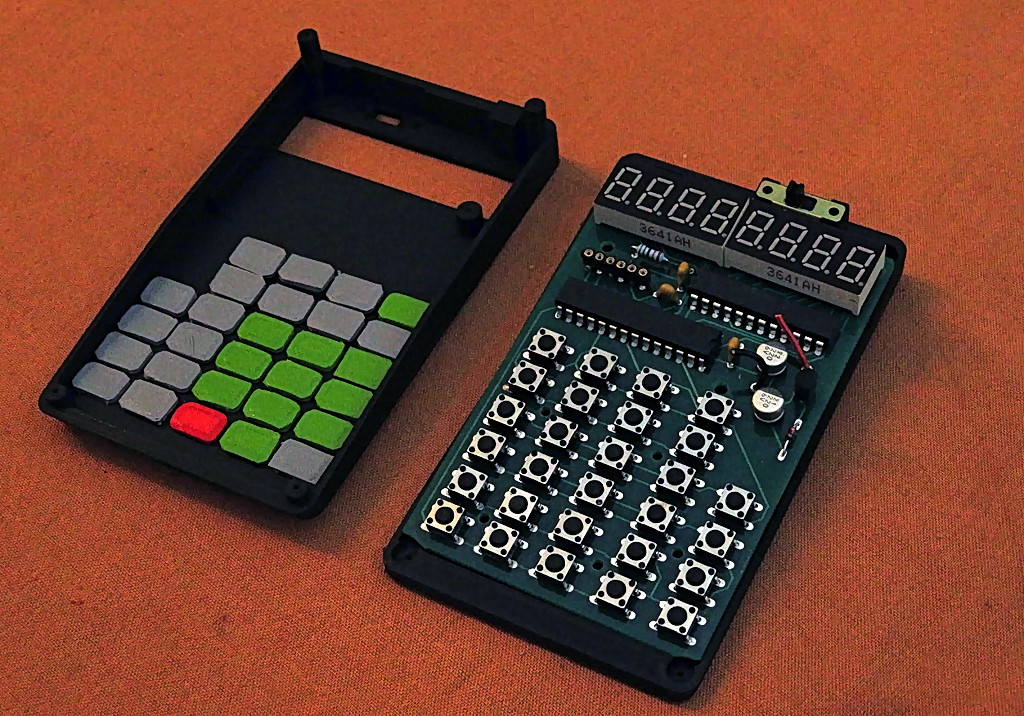

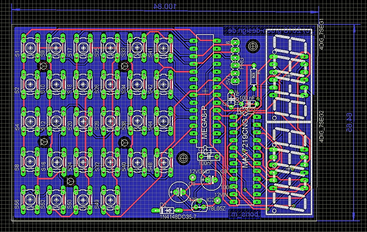

Die Leiterplatte ist doppelseitig und 100x65mm groß. Damit konnte ich
sie in der Freien Eagle-Version gerade noch layouten.
Das Gerät nimmt bei 5V Betriebsspannung und einer 88888888 in der
Anzeige etwa 150mA, das ist natürlich der Tod jeder kleinen Batterie.
Deshalb geht die Anzeige in einen "Schlafmodus", es wird nur ein
Dezimalpunkt angezeigt.
Dabei geht dann die Stromaufnahme auf etwa 40mA zurück. Immer noch viel.
Die Stromsparmodi des ATMega verwende ich noch nicht.
Die Stromversorgung ist noch eine kleine Herausforderung. In der Theorie
braucht das Gerät 5V. In der Praxis funktioniert es auch mit einer
LiPo-Zelle. Dabei fließen im Ruhemodus 35mA und bei voller Anzeige etwa
90.

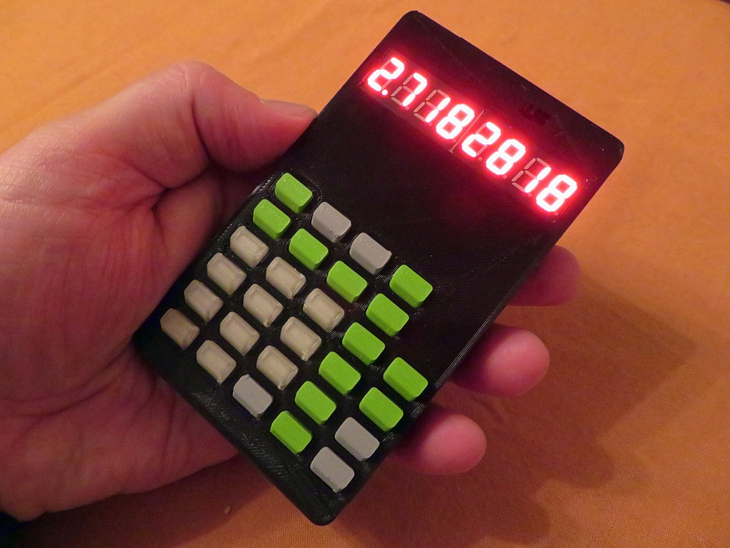

Was fehlt noch? Ein Gehäuse, da muß ich mir noch etwas gutaussehendes
ausdenken.
So, für Hinweise und Kritik bin ich dankbar. Schaltung und
BASCOM-Sourcen dann, wenn sich jemand dafür interessiert.

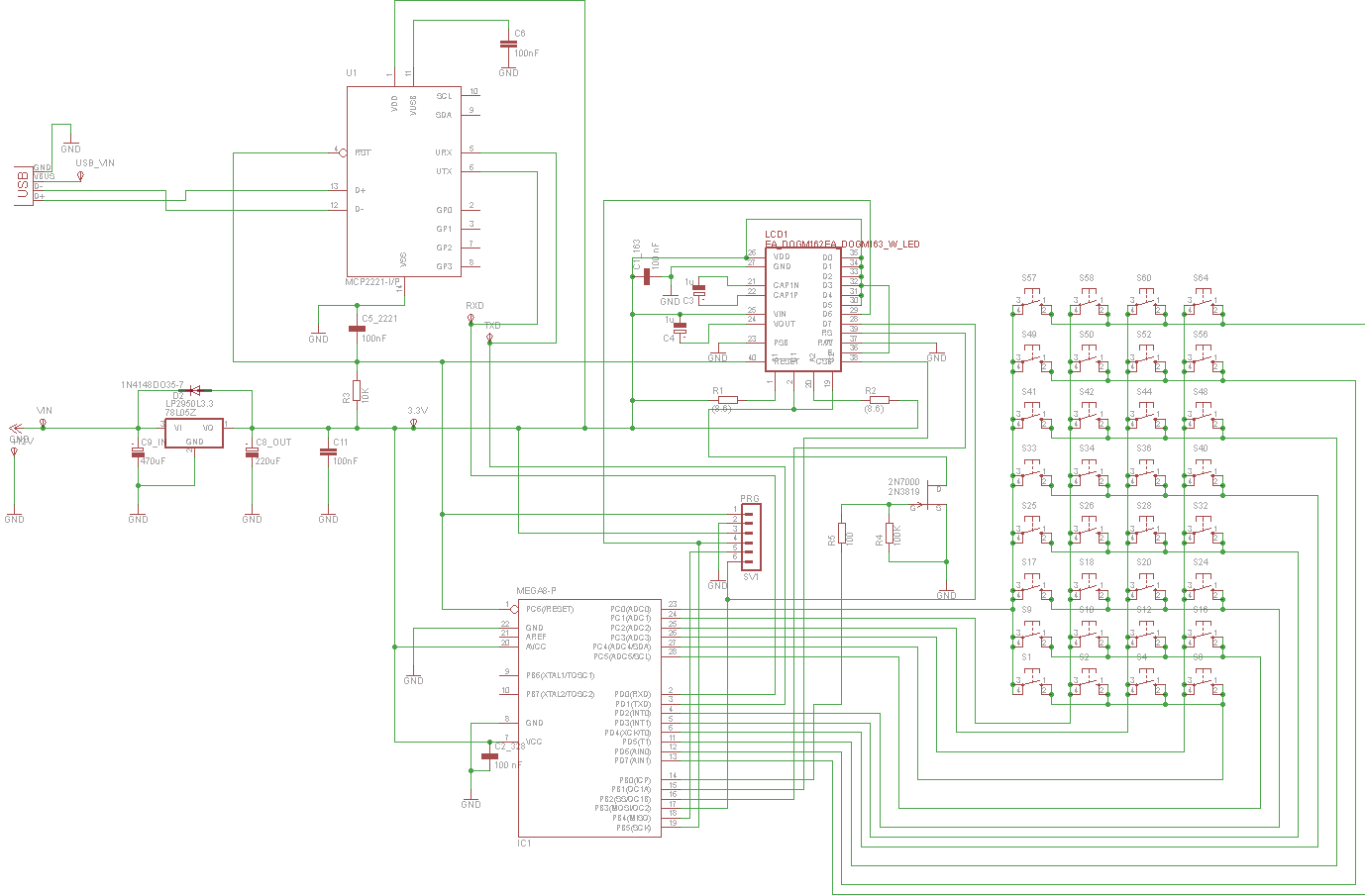

von Gero D. (srswift)
Ralf-Peter G. schrieb:
> Hallo Gero,
> lass doch mal Deine Schaltung und das Programm sehen, man kann ja nur
> dazulernen.

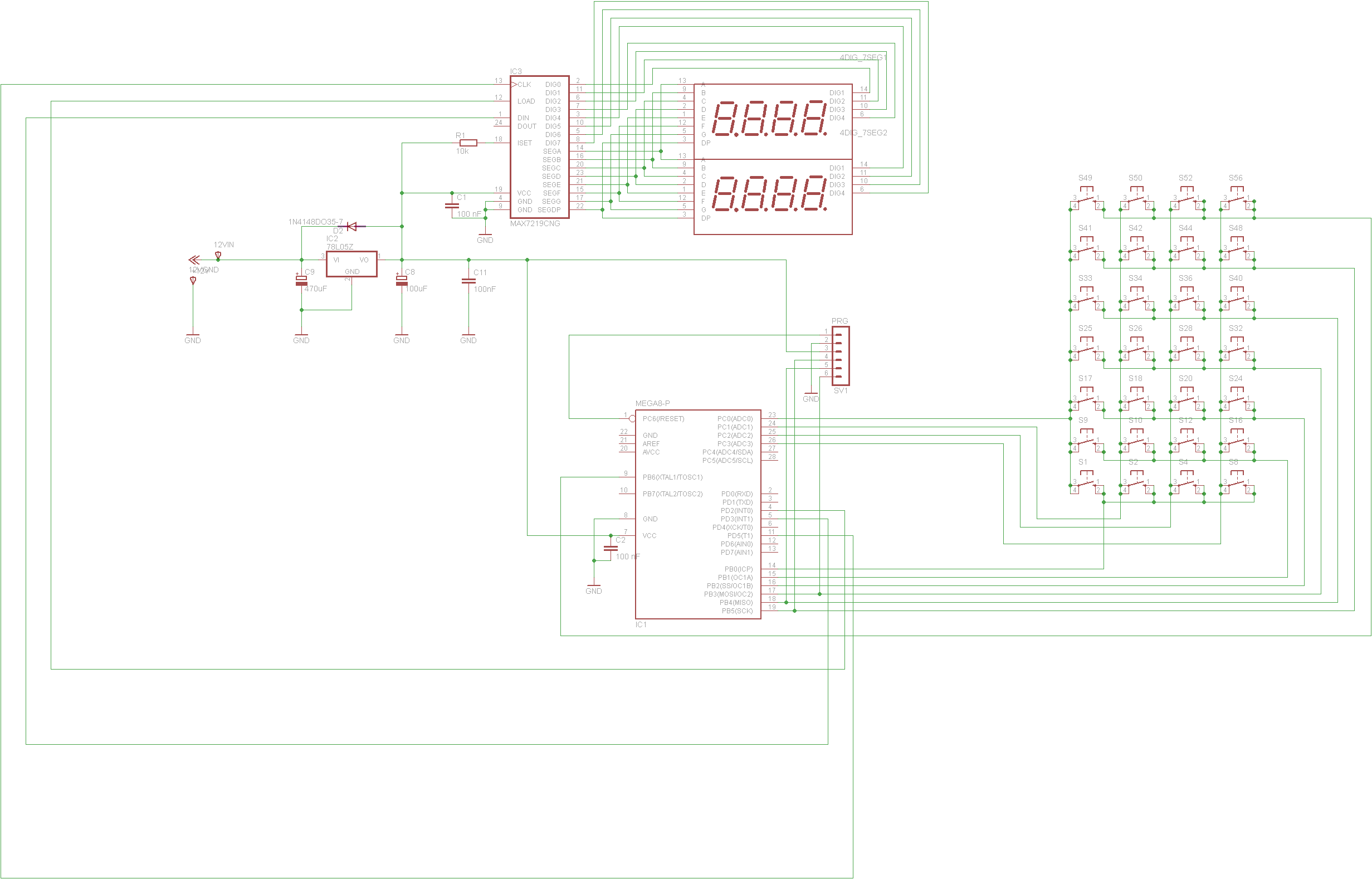

Hier der Schaltplan. Im Prototyp ist natürlich kein 7805 als
Festspannungsregler eingebaut, sondern ein LM 2931 Z-5, der ist aber
anschlusskompatibel.

> ist, warum nicht?
Ich finde Deinen Taschenrechner richtig nett. Eine hübsche Sache. Toll
gemacht. :-)
(Die Displays sehen auf dem Foto richtig "strahlend" aus. Vielleicht
könnte man den Strom noch um einiges reduzieren und es trotzdem gut
ablesen).

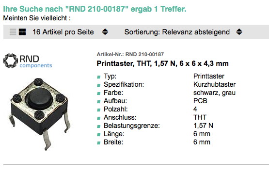

von Frank K. (fchk)
Ein LCD wäre vielleicht sinnvoller gewesen. So eines z.B.: ebay
#391500775918
Als Taster hätte ich die hier genommen:
https://www.reichelt.de/eingabetaster-schaltspannung-24v-ws-dit-1-ws-p7143.html?
fchk

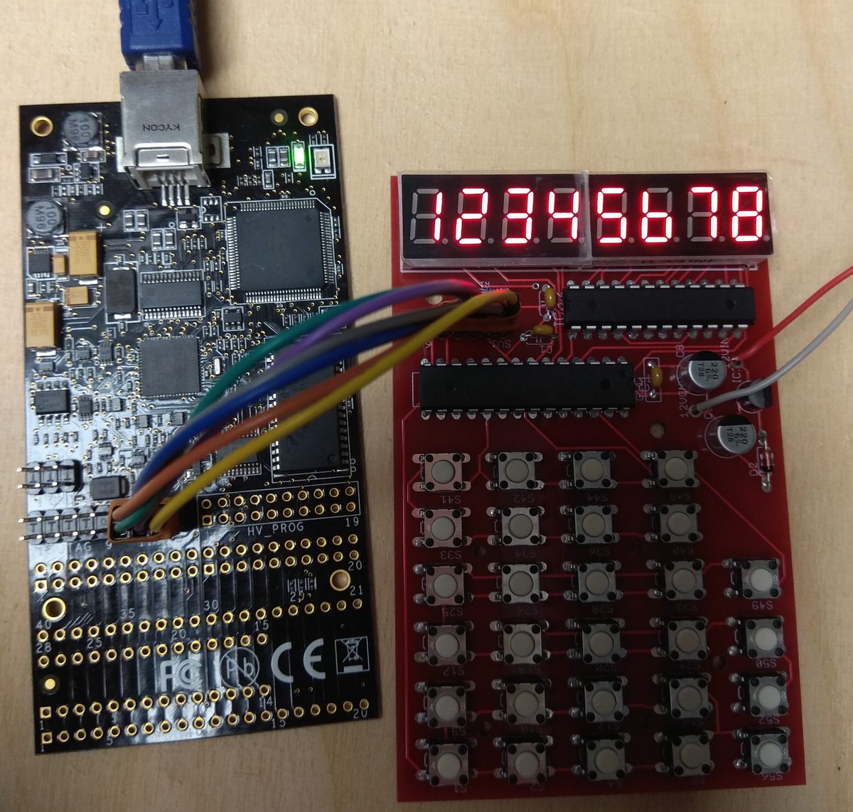

von Michael B. (laberkopp)
Gero D. schrieb:
> Hier der Schaltplan
AVCC und AGND sollte man wohl anschliessen wenn man PORTC benutzt, auch
ohne Analogfunktion zu nutzen.
Ansonsten schöne Platine.
Über die Verwendung von float-Funktionen wirst du dich noch ärgern,
1 ENTER 3 / 3 * sollte halt 1 ergeben.
Michael B. schrieb:
> Gero D. schrieb:
>> Hier der Schaltplan
Welche negativen Auswirkungen haben die offenen AVCC und AGND in der
Praxis?
Mein Rechner gibt bei 1 ENTER 3 / 3 * genau 1 aus. Die Double-Lib ist,
soweit ich gesehen hab, richtig gut!

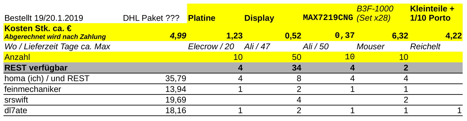

von Matthias 🟠. (homa)
Finde das Projekt interessant. Reicht die freie Bascom Variante aus?
Würde mich über den Quellcode freuen.
Als Tastatur Schablone könntest Du eine Pappe bedrucken, Löcher
bohren/stanzen und mit Abstandshaltern an den vorhandenen Löchern in der
Platine befestigen. Dann sieht der Prototyp nicht so unvollständig aus.
Da gab es eine zeitliche Überschneidung :-) - Danke für den Code!
Ja die Eagle Datei wäre auch noch toll ...

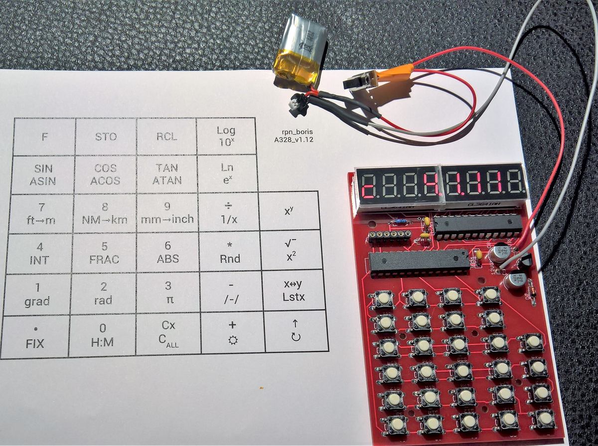

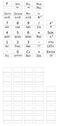

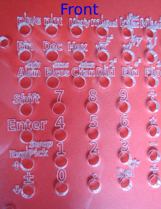

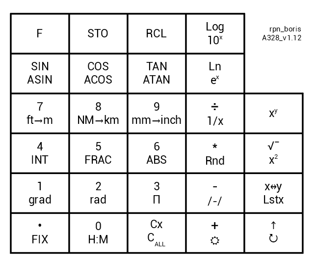

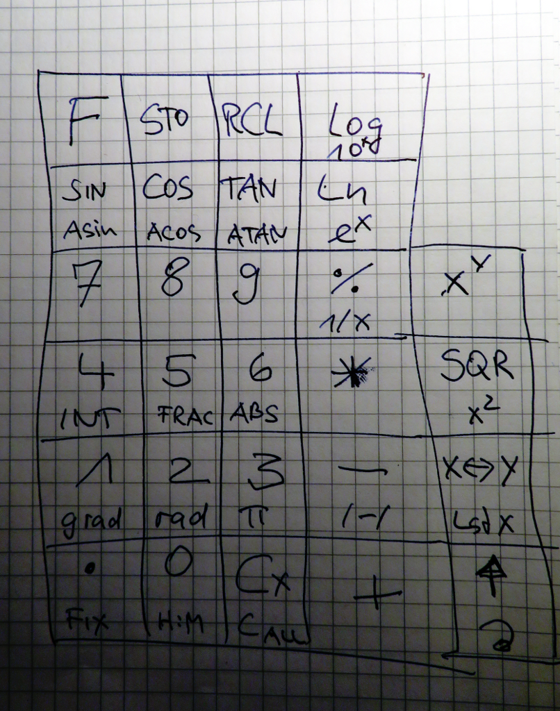

So, hier die Tastaturbelegung. Und die Leiterplattenfiles.
Soweit ich weiß, unterstützt die BASCOM-Demoversion den Flash immer nur
zur Hälfte, mit 45% ist der Taschenrechner da noch knapp drunter, es
könnte also klappen. Ich hab die Vollversion, kann es also leider nicht
überprüfen.
Das mit dem Dimmen der Anzeige ist eine Gute Idee, könnte ich als
Zweitbelegung auf eine der Tasten legen ... Danke für die Idee.
Beide Chips unterstützen ja jeweils einen Ruhemodus, da könnte dann noch
mal Strom gespart werden. Schaumerma.

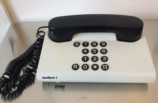

Enrico Eichelhardt schrieb:
> dann würde ich die Tastatur genauso bauen wie bei einem Telefon.
Wenn Du ein dänisches Telephon nimmst, machst Du alles richtig.
https://i.etsystatic.com/13404655/r/il/77d15f/1028456476/il_570xN.1028456476_hcqf.jpg
von Josef G. (bome) Benutzerseite
Was ist mit Ziffern A bis F ?
Sind auch auf 7-Segment-Anzeigen darstellbar
mit Kleinbuchstaben b und d : A b C d E F
Guter Einwand. Ich hab mich dagegen entschieden, die Hexadezimaleingabe
und Darstellung mit einzubauen. Zum einen hätten die 6 zusätzlichen
Ziffern die Tastatur
- entweder vergrößert. Bei meinem Schaltungsansatz wären noch vier
weitere Tasten möglich, hätte das Kraut nicht fett gemacht, aber gefiel
mir nicht.
- oder die Rechenfunktionen (Winkel, Logarithmus u.s.w) in die "zweite
Reihe" verbannt. Dabei hätte ich die schöne Belegung der Rechentasten
mit Funktion/Umkehrfunktion verloren
- eine 2. Funktionstaste und damit eine Dreifachbelegung. Das wollte ich
(noch) nicht.
Dazu kommt noch, daß ich die Hexadezimalrechnung immer dann benötige,
wenn ich eh am Rechner sitze. Die Winkelfunktionen brauch ich schon mal
in der Werkstatt.

von Joe G. (feinmechaniker) Benutzerseite
Wenn UPN, dann sollte man ruhig auf die Erfahrungen von HP
zurückgreifen. Als HP nach der zwanziger und dreißiger Serie die HP-10C
(Voyager) Serie einführte war die Ergonomie für eine zügige UPN
Bedienung perfekt. Diese wird heute noch verwendet, HP35 oder DM42 als
Nachfolger des legendären HP41. Ich wage zu behaupten, ernsthafte UPN
Nutzer mögen nur genau dieses Layout.
Im Prinzip ist jedoch die Tastenbelegung für einen Nachbau relativ egal,
da Gero sein Programm so aufgebaut hat, dass die Funktion auf einen
beliebigen Scan Code gemappt werden kann.

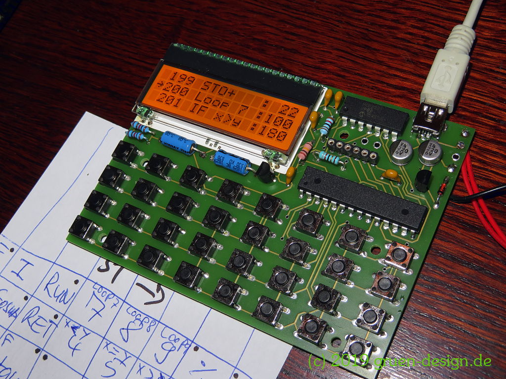

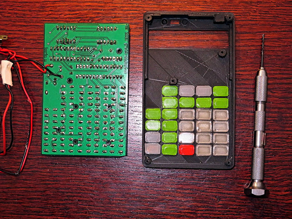

Ein kleines Update der Software. Ein wenig Codebereinigung, Das Dimmen
der Anzeige liegt jetzt als Zweitbelegung auf dem "+", ein
Zufallszahlengenerator auf dem "*".
Für Hinweise / Fehlerkorrekturen bin ich dankbar.

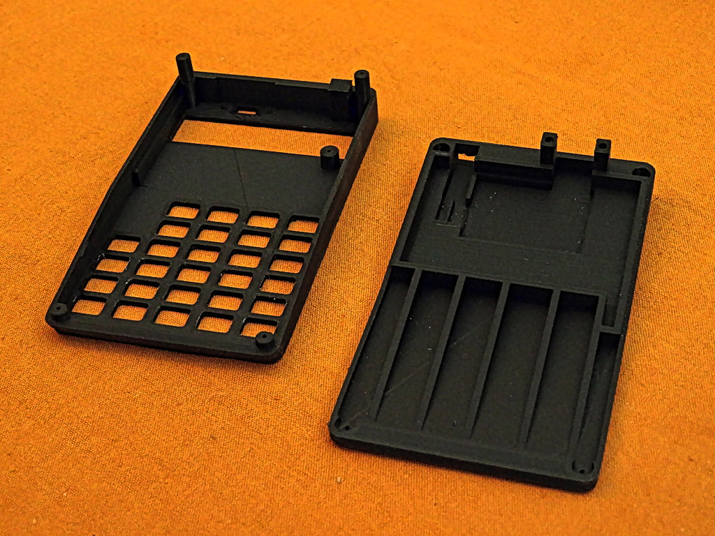

So richtig fertig ist ein Projekt ja eigentlich nie. Ein Gehäuse gehört

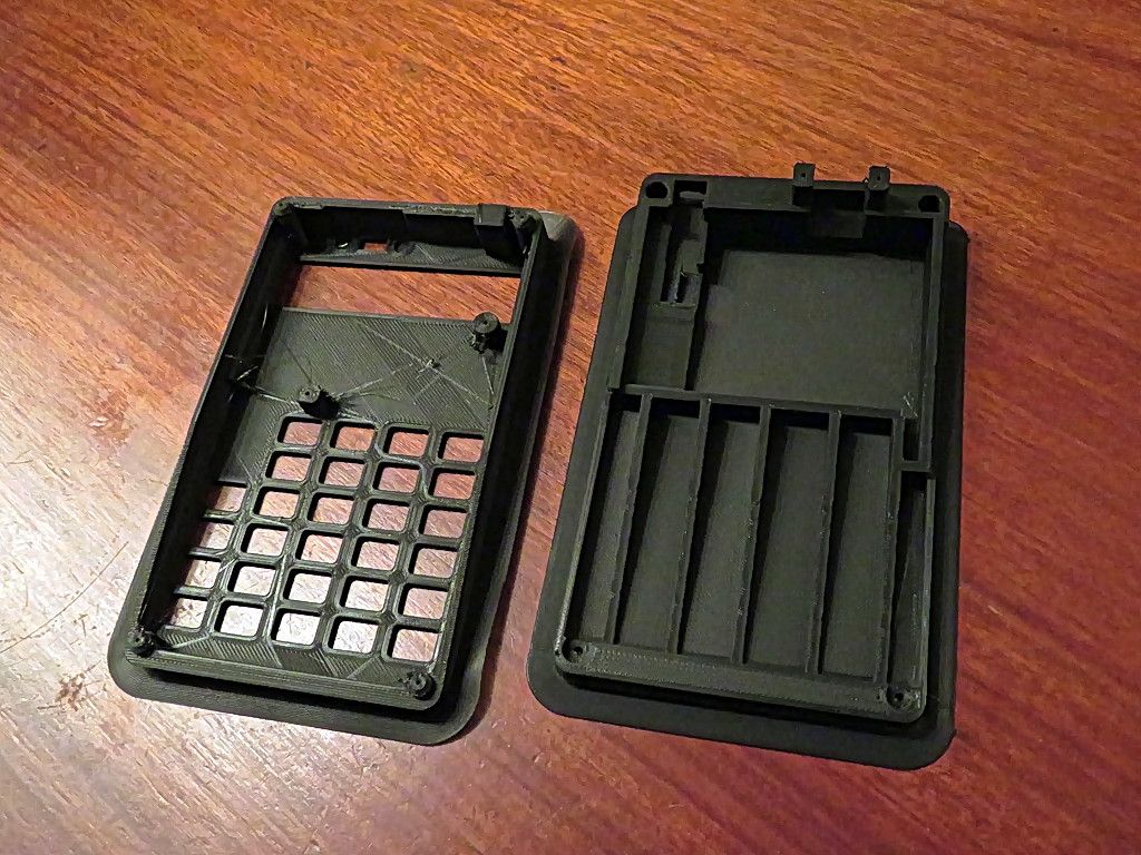

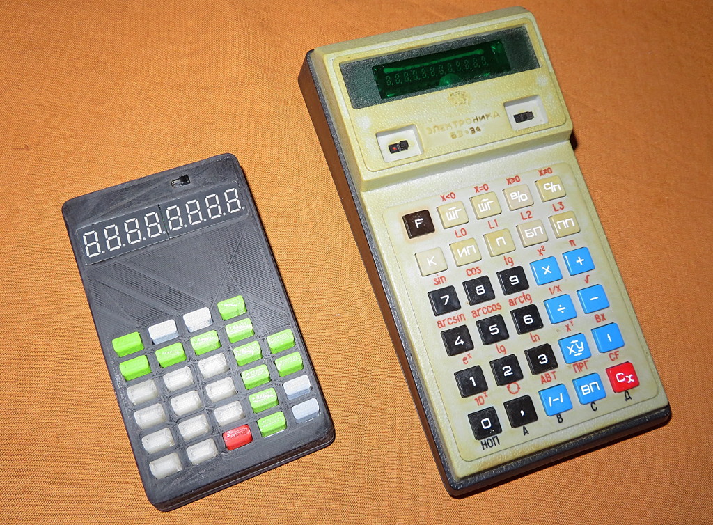

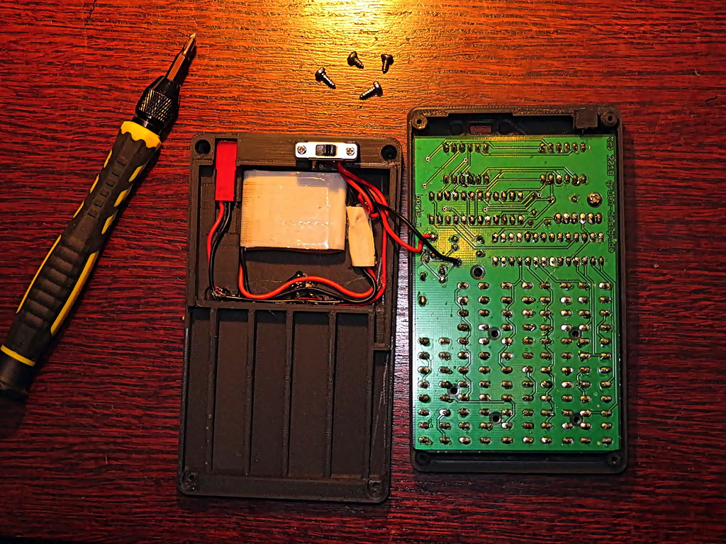

für mich aber dazu, damit aus einer Leiterplatte ein Gerät wird. Also,
dem 3D-Drucker ein Modell zu lesen gegeben und ihn einige Stündchen
arbeiten lassen. Ein einzelliger LiPo-Akku, eine Ladebuchse und ein
Schiebeschalter passen auch noch mit hinein.
Das kann sich schon fast sehen lassen. Hier und da hakelt es noch ein
wenig.

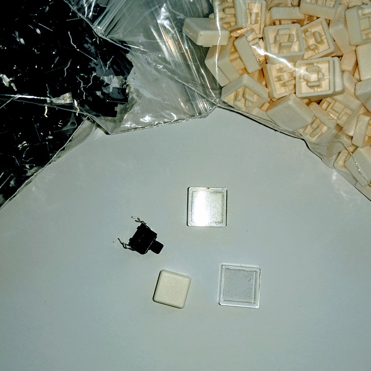

Vor allem brauch ich aber noch eine Idee, die Tastenköpfe gescheit zu
beschriften. Zweifarbiger Druck ist mir zu aufwändig. Edding scheidet
wegen meiner schauerlichen Handschrift aus. Vielleicht hat ja hier
jemand eine Idee.
Den gCode für einen Ultimaker 2+ könnte ich auf Wunsch ebenfalls zur
Verfügung stellen.

Leider fällt mir auf die schnelle auch keine Lösung für die saubere
(händische ?) Tastenbeschriftung ein, aber es ist ja noch früh am
Morgen.

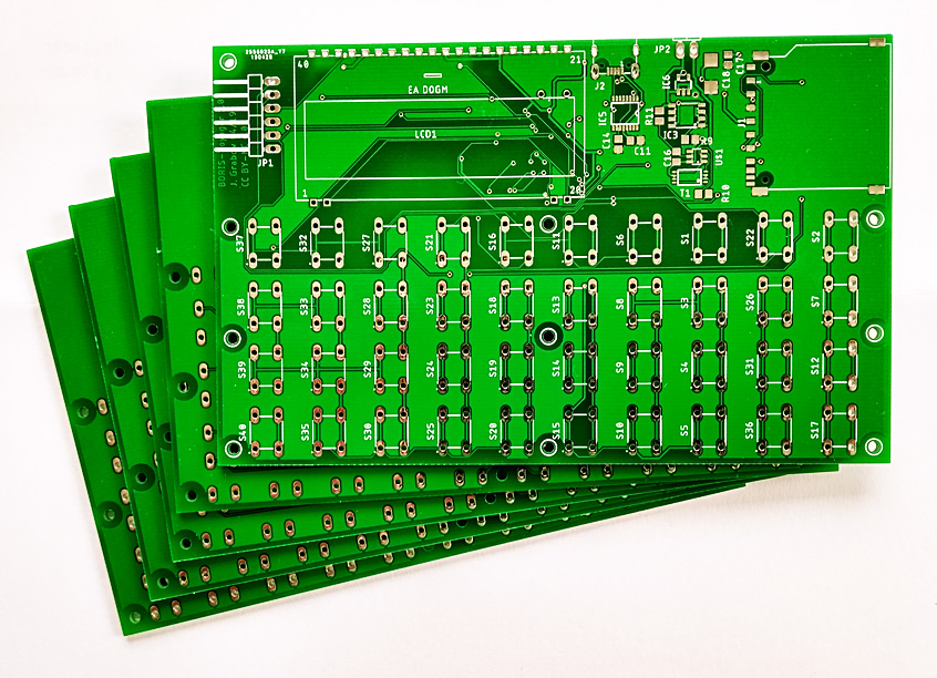

Auch ich hätte Interesse an einer Platine bzw. an den Druckerdaten. Das
Projekt scheint mir hervorragend geeignet, um mit Schülern etwas
aufzubauen. Wenn es noch mehr Interessenten gibt, würde ich auch einen
Satz Platinen bestellen. In Geros Variante „Boris V6“ habe ich noch
AGND, AREF und AVCC beschaltet und das Layout angepasst.

Ich habe bereits Platinen bestellt. Allerdings in der original Fassung
von Gero. Wenn da melde ich mich, kann bis zu 6 Stück zum
Selbstkostenbetrag abgeben ...
> jemand eine Idee.
ich hätte ja gesagt Photodrucker Canon Selphy da gibt es Ministicker
selbstklebend
https://i1.adis.ws/i/canon/mini-stickers?w=536&qlt=70&fmt=jpg

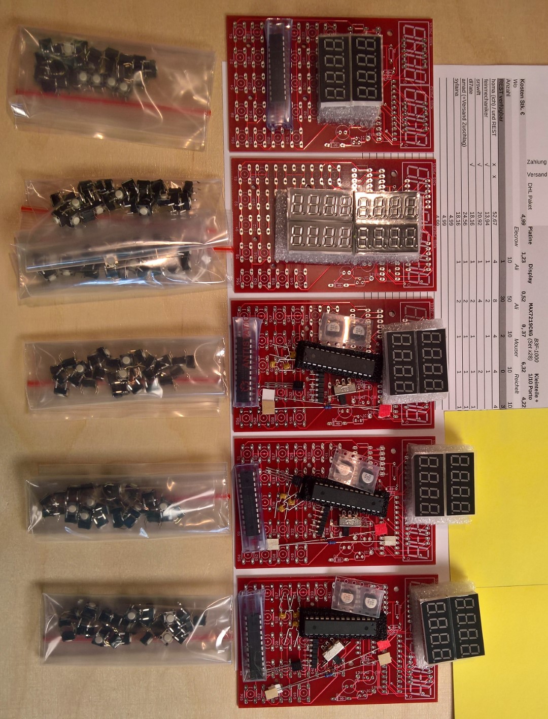

Ich suche gerade die Teile zusammen. Gar nicht so einfach. Da ich schon
die Platinen bestelle und selber 4 brauche (Kinderprojekt), sich schon 2
gemeldet haben sind "nur" noch 4 übrig.

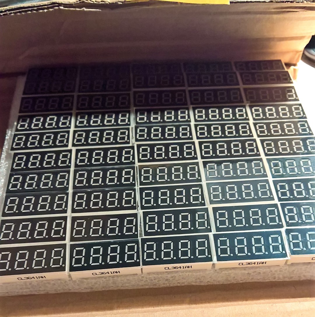

Jetzt habe ich vor die Displays zu bestellen. Die sind aber nur im 50er
Paket richtig preiswert.
Wer würde sich hier beteiligen? Bitte hier kurz posten. Dann bestelle
ich!
Habe das hier gefunden CL 3641AH - Kann das mal bitte einer verifizieren
- danke.
https://de.aliexpress.com/item/Common-Cathode-Red-4-Bit-0-36-Inch-Digital-Tube-3641AH-Nixie-Tube-Light-50pcs/32859321990.html?isOrigTitle=true
Taster bestelle ich auch! Wer will sich hier beteiligen?

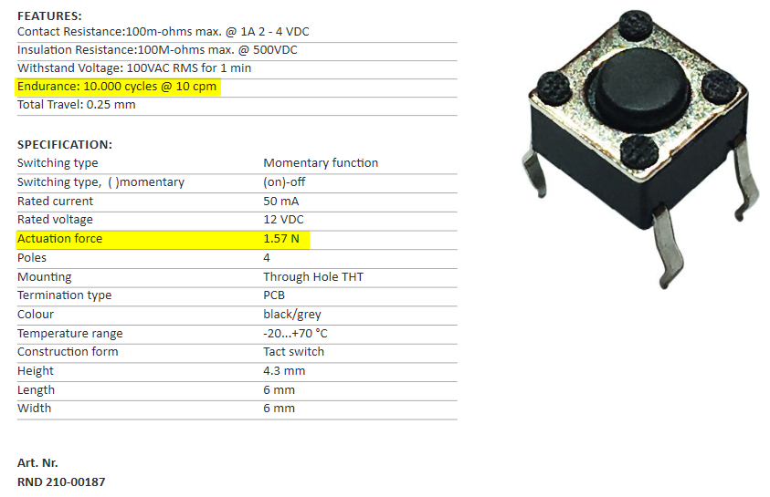

@Gero D.: Auf Deinem Bild sind die mit schwarzem Taster, dann wären das
die B3F-1020 ?! Ich würde aber aus Preisgründen die B3F-1000 nehmen.
Druck 0.98 N ist gleich, allerdings die Bauhöhe nur 4,3 mm anstatt wie
bei Dir dann 5mm. sehe ich das richtig? Sollte kein Problem darstellen,
es sei denn mit dem Gehäuse von Dir. Bitte schreibe doch mal Deine
Bauhöhe der Taster hierhin.
Den MAX 7219 CNG aufzutreiben ist auch nicht ganz günstig. Bisher bei
Reichelt der beste Preis ... ODER auch hier
https://de.aliexpress.com/item/Free-shipping-1PCS-LOT-MAX7219CNG-MAX7219-DIP-24/32633586633.html?ws_ab_test=searchweb0_0,searchweb201602_5_10320_10065_10068_10547_319_317_10548_10696_453_10084_454_10083_433_10618_431_10304_10307_10820_10821_537_10302_536_10843_10059_10884_10887_100031_10319_321_322_10103,searchweb201603_56,ppcSwitch_0&algo_expid=4e944e36-cbd0-4640-ac08-f71b95e7a538-5&algo_pvid=4e944e36-cbd0-4640-ac08-f71b95e7a538
Dann mach so langsam aber nur eine Sammelbestellung Sinn, also wer von
euch ist dabei?
Ich hab aus meiner Prototypenbestellung 2 Platinen übrig, wer mag, kurze
Nachricht. Meine Kosten dafür waren jeweils 16 Euro.
Mein Gehäusemodell braucht noch ein paar kleine Korrekturen, die Tasten
im unteren Bereich klemmen immer mal. Auch insgesamt sin die Toleranzen
noch nicht so, daß man beim Zusammenbauen hier und da ins Fluchen kommt.
Das kann man besser machen. Also bitte etwas Geduld, die 3D-Modelle
kommen noch.
Niedrigere Taster sind kein Problem. Im 3D-Modell müsste man dann nur
die Tasten im unteren Bereich etwas aufdecken, das ist einfach gemacht,
Ich würde die Tastenköpfe dann in unterschiedlichen Dicken modellieren.

Danke für Deine Idee.
Die Oberfläche meiner Tastenköpfe ist durch den 3D-Druck recht rauh. Bin
gerade dabei, unterschiedliche Aufklebefolien zu probieren, durch die
Rauhheit halten diese aber nicht so optimal. Die Fläche ist mit
9.6x5.6mm auch nicht so groß.
Am besten haben bisher die Wasserschiebebilder aus dem Plastmodellbau
abgeschnitten. Aber ob / wie man die drucken kann, und wie ausdauernd
die dann sind, weiß ich noch nicht.
ich hab am Ende dann RND 210-00187 Printtaster, THT, 1,57 N, 6 x 6 x 4,3
mm aus dem reich...-Katalog verbaut. das dürfte den von Dir ausgesuchten
ziemlich genau entsprechen.
gero
Probier doch Aceton zum glätten ... dann zusätzlich Modellbaukleber für
die Aufkleber.

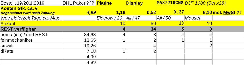

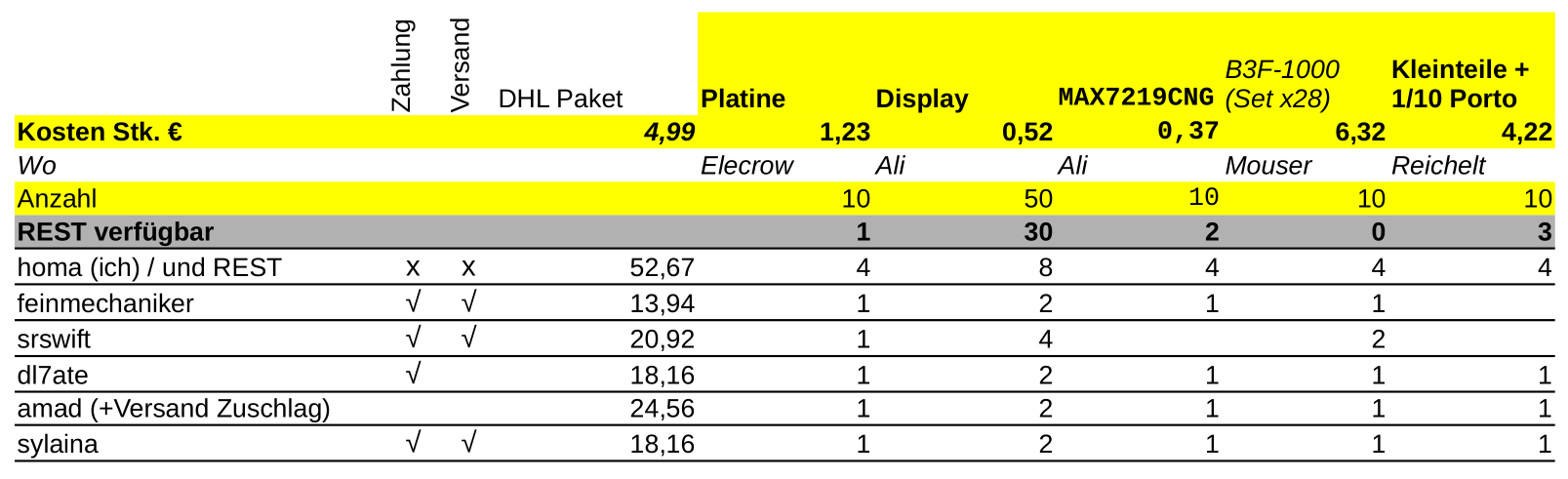

Ich habe hier versucht mal eine Sammelbestellungsübersicht zu erstellen
Versand kann noch diskutiert werden, aber irgendwie muss das Zeug ja zu
euch :-)
Zahlung geht via PayPal oder Überweisung - alles später wenn die Waren
hier sind.

Die Tasten sind ja dann doch gleich hoch. Aber man müsste eher die
yellow nehmen wegen dem N

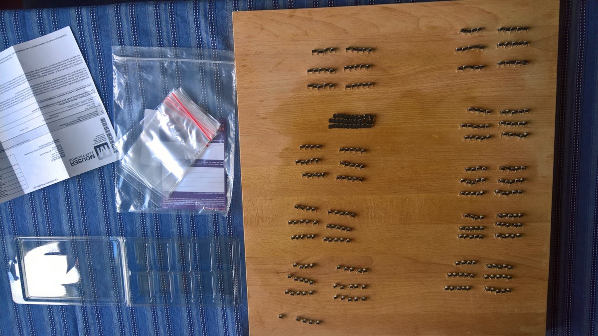

https://www.mouser.de/datasheet/2/307/en-b3f-13826.pdf
Ist Mouser eigentlich mit MwSt oder muss die noch (habe ich jetzt getan)
drauf gerechnet werden? Vorschlag wäre hier sonst 280 Taster
Versandkosten frei zu bestellen, falls es genug Interesse gibt. Sonst
ist für mich aber Reichelt die Alternative.

> Mit meinem Gehäuse definitiv zu knapp.

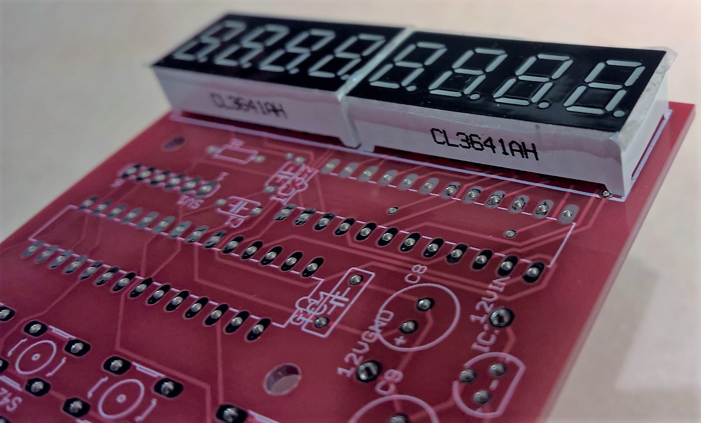

Hab gerade noch mal nachgemessen, die Displays sind 7.2mm hoch. Ein
gesockelter IC mehr als 8. Zumindest bei den mir vorliegenden Sockeln.
Die Displays bündig mit der Gehäuseoberfläche abschließen zu lassen
sieht m.E. besser aus als irgendein Schacht.
gero

von Joachim B. (jar)
> selbstklebend
srswift schrieb:
>> zu meinem Vorschlag hast du keine Meinung?
> Oh doch.
immerhin
deswegen wegen drucken, die miniSticker vom Selphy
Ich weiss nur das die
1. gedruckt werden können &
2. finger- begrabbelfest sind
Ich hatte, Bilder und Sticker alles schon gedruckt und getestet, nur
diese Ministicker noch nicht, gehe aber davon aus das die genauso
finger- begrabbelfest sind wie alle anderen.
es werden 3 Farben per Thermotransfer aufgebracht und zuletzt die
Schutzschicht.
Vielen Dank! Für mich bitte auch je einen Satz Display, MAX7219 und
Taster.
Ronny S. schrieb:
> Gibt es schon eine grobe Übersicht was bei einer Sammelbestellung ein
> Bausatz dann ca. kosten würde.
> Hätte auch Interesse dran.
> Gruß ic_tester
Also einen genauen Preis zu sagen ist schwierig. Zur Zeit sind noch
Bauteile aus der Sammelbestellung erhältlich. In der Zeile von
feinmechaniker siehst Du die 13,65 für 1Set + weitere Kleinteile so wie
den ATMEGA 328P-PU (alles ca. 3-4 EUR) die man auch noch braucht.
@ Gero D.: Kannst Du hier die Bestellnummern der Teile von Reichelt
angeben?
Da ich dort eh den IC (ist im Angebot für 1,70) und weiteres bestelle
kann ich hier die Sets bei Wunsch ergänzen.

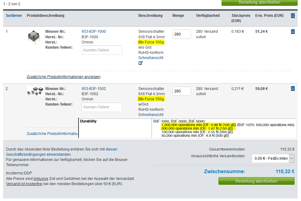

Welche Schalter sind den jetzt gewünscht. Unterschiede siehe Bilde. Ich
tendiere zu den B3F-1000 von Mouser, will das aber nicht alleine
entscheiden.
Sammelbestellung ist aktualisiert - bitte mal selber prüfen.

Mir geht es bei den Tastern um die Druckempfindlichkeit. Daher meine
Frage ob ich die Omron nehmen soll.
Konkret gefragt, nimmst Du auch 2 Sätze wenn ich die B3F-1000 von Mouser
bestelle?

So, die Hakeligkeit des Gehäuses ist korrigiert. Die Ursache versteckte
sich natürlich mal wieder zwischen den Ohren. Anbei die 3D-Daten (als
stl und als Code für den Ultimaker2+ und 3.
Und dann noch ein Paar Bilder von der Montage. Die Bohrungen müssen noch
nachgebohrt werden. Der 3D-Druck hinterlässt hier und da Grate, die
müssen natürlich weg. Besonders die Tasten brauchen etwas Zuwendung mit
Sandpapier.
Noch ein paar Details zum Gehäuse:
Mein Prototyp ist aus PLA mit der 0.4er Düse gedruckt. Dabei bin ich bei
den cura-Vorgaben geblieben, nur den Füllgrad hab ich auf 50% gesetzt.
Mein Druck war etwas unsauber, ich denke, da muss man noch mal an den
Einstellungen drehen.
Das Akkufach ist mit 47x43mm groß genug, daß auch andere Akkus
hineinpassen sollten.
Der Schiebeschalter entspricht in seinen Abmessungen dem T 215
Schiebeschalter-Miniatur, Lötanschluss, 1x UM von Reichelt, der könnte
eigentlich mit auf die Bestellliste.
Die Ladebuchse hatte ich weiter oben schon erwähnt. Ich hab absichtlich
so etwas "exotisches" verbaut. Zum einen hab ich aus dem
Modellbaubereich ein LiPo-Ladegerät mit genau so einem Ladekabel. Zum
anderen wollte ich nicht irgendeine Gleichspannungsbuchse verbauen,
nicht daß irgendjemand da einfach mal 12V anlegt und den Akku sprengt.
Platzmässig würde auch noch eine kleine Ladeschaltung ins Gehäuse
passen, dann wäre das etwas anderes...
So, die Tasten sind noch umbeschriftet, da sind noch Experimente im
Gang. Ansonsten kann das Gerät jetzt in die Praxiserprobung gehen.
Die "Praxiserprobung" hat gleich einmal einen dicken bug offenbart, bei
der Eingabe wird die erste Nachkommastelle falsch ausgewertet. Ist
korrigiert.
Noch ein kleines Update der Software. Es behebt einen Anzeigefehler bei
kleinen negativen Zahlen im Float-Modus und fügt auf der Tasten 7,8,9
als Zweitbelegung Unrechnungskonstanten (ft>m, NM->km, mm->inch) hinzu.
Für alle die, die sich nicht mehr so richtig erinnern können, wie ein
Taschenrechner sich so anfühlt, hier ein kurzes Video vom aktuellen
Stand des Prototypen.
So bin heute von der Reise zurück und es wurden heute früh schon die
Platinen geliefert - im schönen rot!
Warenkorb bei Reichelt ist auch aktualisiert worden. (Die 2ct
Preisunterschied waren, weil ich die Diode vergessen hatte)
https://www.reichelt.de/my/1550328
Jetzt warten wir nur noch auf den Rest, die Schalter bestelle ich dann
jetzt bei Mouser am Montag.
Schönes Rest WE.
Grüße
Matthias

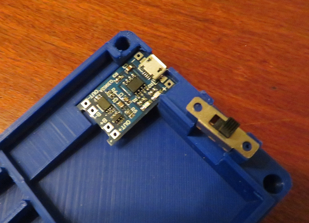

Um jedem anderen auch eine Möglichkeit zu geben, sein USB-Kabel
anzustöpseln hab ich mal ein neues 3D-Druckmodell gebaut. Hier passt
jetzt ein Micro USB Lader TP4056 - Baustein hinein. Damit kann man dann
den Akku per USB laden. Zum Slicen hab ich eine neuere cura-Version
genommen, das gedruckte Gehäuse sieht dabei deutlich "sauberer" aus.

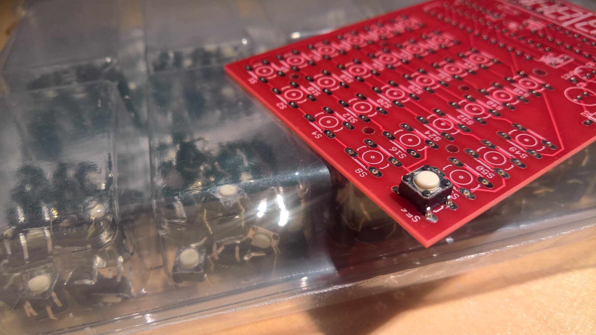

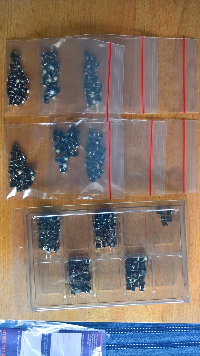

Letzte Woche sind die Taster von Mouser eingetroffen. Ja es kommt die
MwSt noch drauf. Die Tabelle ist also richtig mit 6,10. Ich habe für
jeden einen Taster mehr bestellt, kommen also noch ein paar Cent drauf.
Druckpunkt empfinde ich als super.
Die Sets sind fertig sortiert und in Tütchen verpackt.
Es sind noch 2-3 Taster Sets übrig, je nachdem ob @ic_tester mitmacht!?
Bitte gib mal Meldung.
Jetzt warten ich noch auf die China Sendungen, sollten auch bald kommen
... Status sieht ganz gut aus. Wenn dann alles da ist, vervollständige
ich die Sets und schreibe euch wegen der Adresse und Zahlung an.
Wer hat den jetzt Interesse an dem Reichelt Warenkorb? Sonst muss jeder
die Dinge selber bestellen.
Mit der bisherigen Softwareversion bleibt doch einiges im ATMega
ungenutzt. Fast die Hälfte des FLASH, von RAM und EEPROM gar nicht zu

Dabei ist nicht einer der HP-Klassiker das Vorbild, sondern dieses eher
klobige Gerät.
Es war in den 80ern mein treuer Begleiter durch mein
Maschinenbaustudium. Die äußere Erscheinung provozierte manches
abfällige Grinsen. Die inneren Werte waren für mich entscheidend. Über
die Zeit entstanden für diesen, von mir liebevoll als "Boris
Michailowitsch" bezeichneten, Taschenrechner eine Vielzahl von kleinen
Programmen. Von eher mathematischen wie Nullstellensuche, bestimmtem
Integral u.s.w. bis hin zu Wälzlagerlebensdauer, Balkenbiegung,
Trägheitsmomenten und linearen Gleichungssystemen mit 3 Unbekannten.
Das alles mit 14 Zahlenspeichern und 100 Programmschritten. Und das
sollte doch der Eigenbaurechner auch können, oder?
Im Zuge der "Programmierbarmachung" musste ich die Tastaturbelegung ein
klein wenig modifizieren.
Der 10er-Logarithmus ist raus geflogen, dafür ist die Taste oben rechts
jetzt Start/stop und Umschalten zwischen Programmieren und Rechnen.
Die Winkelfunktionen sind als Zweitbelegung auf die Ziffern 4-9
gewandert.Dafür sind in der zweiten Reihe jetzt GOTO, und so weiter.
Die Software hat einige Verbesserungsrunden über sich ergehen lassen
müssen. Jetzt scheint sie zu tun, was sie soll.
In kürze:
10 Zahlenspeicher
16 Unterprogrammebenen
GOTO, GOSUB, IF<0, IF=0 und IF>0
Da die Zahlenspeicher im Programmmodus doch recht häufig geschrieben
werden, hab ich sie im RAM gecached und schreibe sie nur wenn der
Rechner auf Eingaben wartet zurück in den EEPROM.
So, für Hinweise und Fehlerberichte bin ich dankbar.

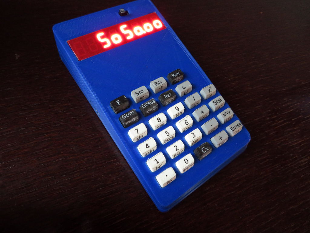

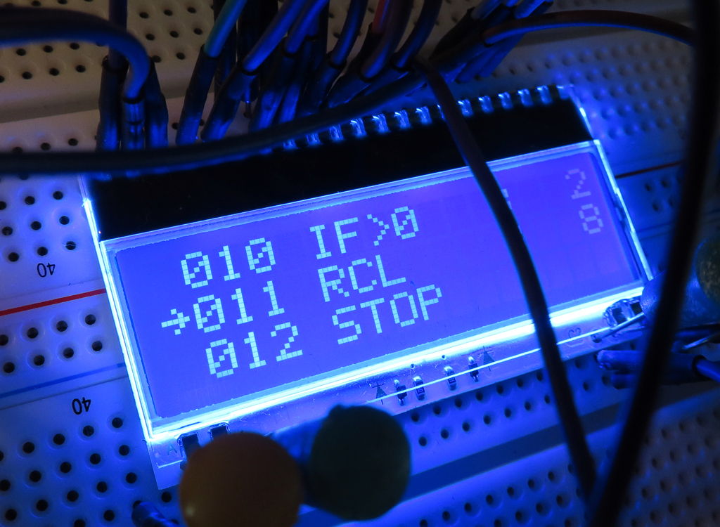

Hier mal ein Kleines Beispiel für den Programmiermodus (Das waren noch
Zeiten damals)
00  CLEARX
01  STORE 8
02  RECALL 7
03  RECALL 8
04  +
05  STORE 8
06  RECALL 7
07  1
08  -
09  STORE 7
10  IF X > 0 GOTO 02
11  RECALL 8
12  HALT
Das ist die (nicht ganz optimale) Implementierung der "Schuljunge Gauss"
- Aufgabe, das Aufaddieren einer Zahlenreihe. Wenn im Speicher 7 Am
anfang
100 steht, rechnet die Schleife die Summe der Zahlen von 1-100. Und hat
nach
etwa 50 Sekunden die richtige Lösung 5050.
Schneller ist Gauss sicher auch nicht gewesen :-)

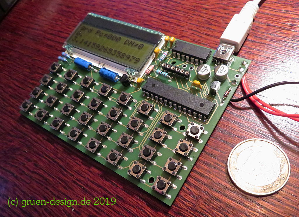

es fehlen nur noch die ICs MAX7219CNG, dann wird versendet.
2. Bild wurde verschluckt :-( ??!
Display passen aber wie man sieht.
Der Rest ist jetzt auch da. Werde diese Wochenende aber noch nicht zum
zusammenstellen kommen. Wird dann kommende Woche erledigt und gehen dann
in den Versand...
Die Teilnehmer erhalten die Tage eine PN
So die PNs sind raus. Anbei die finale Tabelle. Falls noch einer ein Set
will, einfach kurz eine PN an mich oder hier einen Kommentar
hinterlassen.
Da noch zwei mitmachen und ein Set wollen, sind die Taster jetzt
aufgebraucht. Und es gibt nur noch eine Platine, da srswift noch eine
nimmt!
Update der Tabelle folgt später ...
... bitte schön. Ich packe dann heute/morgen Abend und es sollte am
Donnerstag, spätestens Freitag in den Versand schaffen.
... okay das Sortieren ging schneller als gedacht. Jetzt besorge ich
noch Kartons und verpacke das ganze Reichelt mäßig professionell :-)
Anbei das Update als Tabelle.
@dl7ate: Du pingst mich an wenn ich versenden soll.
@amad: Leider hatte ich heute noch keinen Zahlungseingang, kann erst am
Freitag wieder prüfen und dann versenden ...
Versandmarken sind gerade online gekauft. Hoffe morgen alles an DHL zu
übegeben.
ENDE der Sammelbestellung. Ich nehme keine weiteren Anfragen mehr an.
Danke für alle hier beim mitmachen :-)
LG
homa
So ich habe selber mal den Bausatz fertig aufgebaut und geflasht. Siehe

So ich habe mal versucht die Tastenbelegung der nicht programmierbaren
Version zusammenzutragen. Ich selber habe noch ver_1.9 geflasht, habe
aber bei zusammensuchen der Infos festgestellt das die aktuelle die
ver_1.12 ist.
Anbei die Grafik. Leider ist das pi auf Taste 3 verunglückt, scheint an
meinem LibreOffice zu liegen. Werde mal updaten ...
Ich habe nicht jede Belegung verstanden, bin aber auch kein Mathe
Experte.
Fehler bitte melden, ich bemühe mich die besten Symbole bzw.
Beschriftung zu finden. Dies ist ja auch für den Fall eines Drucks dann
nötig.
Enter ist unten rechts. So klappt auch 5 3+ okay, aber wofür ist dieser
Kreispfeil?

@Gero: Warum ist die Null so klein und nicht normal? In dem Simulator
ist die 0 doch auch normal.
> Leider kann ich kein russisch, hier ist die Enter Taste mit B Pfeil hoch
> gekennzeichnet, den Kreispfeil sehe ich auch nicht:
ENTER ist auf russisch входить "frhodit" ;-)
Der Pfeil bedeutet, dass der Eingabewert vom X-Register im Stack immer
eins weiter geschoben wird. Der "Kreispfeil" ist nicht notwendig. Es
läßt sich ja alles schön im Simulator [1] ausprobieren wenn der
выключатель "Einschalter" links oben betätig wurde.
> ver_1.12 ist.
Die 1.12 enthält auch einige Fehlerkorrekturen, ist empfehlenswert.
Sieht gut aus. Ich hab für die 2.8 (programmierbar) eine
Tastenbeschriftung zusammengestellt und dafür Decals (schwarz und weiß)
bestellt. Die müssten in den nächsten Tagen hier sein. Wenn die gut
aussehen, poste ich die Vorlage hier.
> Experte.
> nötig.
> Kreispfeil?
> https://de.wikipedia.org/wiki/Umgekehrte_polnische_Notation
Rolldown. Damit kann man zyklisch durch die 4 Rechenregister rollen.
x->t t->z z->y y->x
Der ist beim russischen Original und im Simulator als Zweitbelegung auf
dem "."
Das ist Spielerei von mir. Es gab mal (1979) einen
Taschenrechnerschaltkreis namens U821D. Mit dem hab ich in meiner
Jugendzeit herumexperimentiert. Der hatte zum Stromsparen die Ziffern 0,
6, 9 in modifizierter Form.
Kann im BASCOM umgestellt werden, der Code ist als Kommentar mit
enthalten.
Ich hab gestern einen neuen Tastensatz gedruckt, mit etwas mehr
Toleranz. Da ist dann der Aufwand der "Nacharbeit" kleiner, damit die
Tasten nicht klemmen. Auch dafür werde ich das 3D-Modell hier noch
posten.
Ist das wirklich sinvoll? Da muss man ja unglaublich mitzählen. Wenn ich
bei meinen HP's vergessen habe was im Stack steht, drücke ich die 0 und
mehrmals ENTER und dann ist er leer.
Ich verwende es schon gelegentlich. Dabei geht der Stack auch nicht
kaputt. Nach 4mal Rolldown ist wieder alles wie es war. Und ich weiß
wieder, was im z-Register steht.

Das ist richtig, aber recht aufwändig. Vor allem weil es ein bunter mix
aus verschiedenen Fonts wird. Unbeschriftet sind halt alle Tasten
gleich. Schaub wir mal, wie sich die Decals machen ...
Hallo Gero. Danke für die Erläuterungen. Sei doch so nett und stell mal
Dein Layout zur Verfügung, dann kann ich das evtl. zusammenführen.
Hast Du das Paket schon abgeschickt?
Kann man hier eigentlich auch ods Dateien anhängen? Oder wie tauscht man
die hier am besten aus?
Danke fürs übersetzen. Der Kreispfeil wurde von Gero ja erläutert.
@Gero: Ich nehme an der liegt dann auch in der zweiten Ebene? Also immer
F und die Taste zum durch rotieren?
> Hast Du das Paket schon abgeschickt? Sollte morgen ankommen.
Meine Tastaturbeschriftung als Bitmap. Ich bin gespannt, was nach dem
Drucken ankommt, vor allem der "Weißdruck" für dunkle Tasten ist
spannend.
Deine Beschriftung gefällt mir, vor allem die Sonne für das Dimmen und
das Wurzelsymbol sind schöner als meine Buchstaben...
Ja, Rolldown liegt als Zweitbelegung auf dem ENTER.
Das 3D-Modell der verbesserten Tasten poste ich dann in kürze.
Und dann noch der 3D-Code der "verbesserten" Taste. Ist in den
Abmessungen ein paar Zehntel kleiner. Damit gibt es dann weniger
Nacharbeit und kein klemmen der Tasten mehr. Dafür gibt es jetzt ein
Klappern. Aber das war beim russischen Vorbild genau so.

Meine Wasserschiebenbilder für die Tasten sind gekommen. Zum Glück ein
paar zusätzlich zur Reserve, die Verarbeitung erfordert doch etwas
Übung. Wie haltbar das ganze dann am Ende ist, muss die Praxis zeigen.
So, hier noch einmal ein Foto der aktuellen (programmierbaren) Variante.
Die Decals haben sich ganz ordentlich aufbringen lassen. Die Tasten sind
ganz annehmbar. Wenn sich nicht noch dicke Bugs finden, kann man es so
lassen.
Joe G. schrieb:
> PS: Wo hast du diese Schiebebildfolien erworben?
hab ich bei www.druckeronkel.de bestellt. Die Herstellung der
Druckvorlage war etwas kniffelig (Vektorgrafikprogramm erforderlich,
umgewandelte Schriften, Farbmanagement damit der Weissdruck etwas wird).
Hat mit etwas Hilfe aber am Ende ganz ordentlich geklappt.

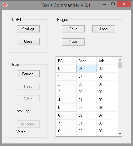

Boris kann nun auch mit dem PC kommunizieren, um Programme zu laden und
zu speichern. Die Funktionen sind zunächst noch ziemlich auf dem „Low
Level“ aber man kann schon damit arbeiten.
1. Boris über die serielle Schnittstelle mit einem Terminal verbinden
9600, 8N1
2. Kommando 0xAA versetzt Boris in den Terminalmode und die aktuelle
Versionsnummer wird an das Terminal gesendet.
3. Kommando 0x53 „S“ sendet den Programmspeicher in Binärform an den PC
4. Kommand0 0x52 „R“ empfängt vom PC Binärdaten um sie im
Programspeicher abzulegen. Ist die Übertragung korrekt erfolgt, kommt im
Terminal die Ausschrift „ready“
Beispiel 1: Übertragen des Programmspeichers von Boris an den PC
0xAA   ->  4.2.13
0x53    ->  0x01 0x02 … insgesamt 200 Byte (auf PC abspeichern)
Beispiel 2: Übertragen eines Programmes vom PC an Boris
0xAA   ->  4.2.13
0x52   (200 Binärdaten vom PC senden)  -> ready
Anbei das kleine Beispielprogram von Gero als PC-File (Program_1.bor)
Nachtrag für Gero. Alle ergänzten Stellen im Code habe ich mit -JG-
gekennzeichnet. Damit sind sie leicht aufzufinden. Vielleicht sollten
wir über eine Ablage bei github nachdenken.
V2.14: "Boris" zeigt seinen UART-Status nun auch auf dem Display an.
Damit kann das Terminal einfacher bedient werden. Es gibt die drei
Zustände:
0xAA -> "con" für connect - Boris wartet auf weitere Kommandos
0x53 -> "LOAD" Boris wartet auf Binärfile
0x52 -> "Save" Boris sendet Binärfile
Ich denke, diese Funktionalität ist ausreichend. Nun würde ich mich mal
um ein PC-Programm zur vernüftigen Bedienung kümmern.
Hier die erste Version vom "Boris-Commander". Mann kann nun mit dem Tool
Programme auf Taschenrechner laden, sie vom Taschenrechner runterladen,
im PC speichern, löschen...ein Assembler/Disassembler kommt noch.
Das Tool funktioniert sehr einfach.
- COM - Port öffnen
- Taschenrechner verbinden
- Programme lesen oder schreiben
- auf PC speichern und von ihm laden
Sieht gut aus! Ich schau mal, ob ich das am Wochenende ausprobieren
kann.
Der Disassembler ist in den Boris-Commander eingebaut. Er kann auch ohne
Taschenrechner genutzt werden. Einfach Programfile vom PC laden und
zwischen der ASM und HEX Darstellung umschalten :-)
Da das Programm recht groß ist und so ein Forum eigentlich für die
Diskussion sein soll, die Software und die Beschreibungen ab jetzt hier
[1]. Der Disassembler ist noch um einen Bug bereinigt.
Anbei mal ein Diskussionsvorschlag.
CPU ist ein ATmega1284. Somit sind noch Reserven sowohl für die Software
als auch für die Hardware. Der Programspeicher ist nicht mehr der
interne begrenze EEPROM sondern ein externer I2C FRAM. Im Prinzip
verhält er sich wie ein EEPROM nur schneller und nicht mit begrenzen
Schreibzyklen. Bascom unterstützt ihn mit einer eigenen Lib, so dass
dafür keine Programänderungen notwendig sind. Zusätzlich kann eine
SD-Card angeschlossen werden und auch die USB-Schnittstelle kommt mit
ins Layout. Da die CPU genug Ports frei hat, kann die Tastaturmatrix auf
5x7 (vorerst) aufgeweitet werden. Mehr ist immer möglich. Damit könnte
eine ähnliche Belegung wie beim HP42 erfolgen. Die Anzeige würde ich so
belassen.
Was meint ihr?
Ich habe mal drei maßstabsgetreue Entwürfe gemacht. Das Betrifft sowohl
die Tasten als auch die Displays und ihre Schriftgröße. Mir scheint das
DOGM163 mit seiner Schrifthöhe von 3.6mm etwas klein. Das DOGM162 hat
schon 5.6mm pro Zeile, aber nur zwei Zeilen. Das DOGM204 ist mit einer
Schrifthöhe von 4.8 zwar etwas kleiner, hat jedoch mit 4 Zeilen und 20
Zeichen ordentlich Platz. Die Ansteuerung geht auch über I2C oder SPI.
Ich schwanke zwischen Variante 1 und Variante 2.

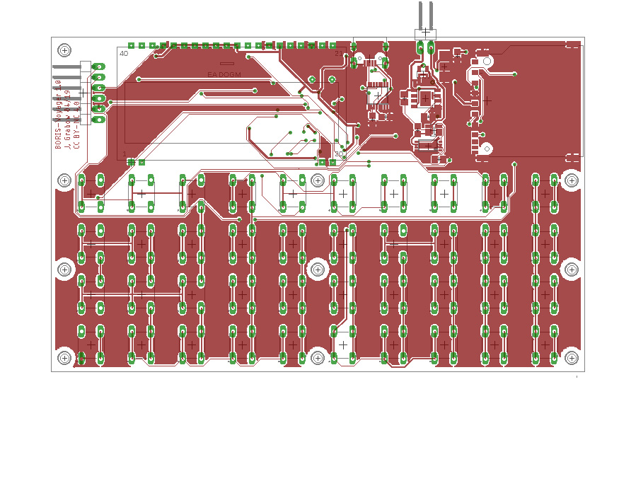

Und noch ein Entwurf im Querformat, also das Format der beliebten
Voyager-Serie (übrigens mein absolutes Lieblingsformat). Dieses Format
hat den Vorteil, wunderbar eine „normale“ SD-Card unterzubringen.
Großartig, das ist auch main Favorit. Wobei mir aber das 3-Zeilige
Display besser gefällt.
Laut Datenblatt sind die beiden Displays pinkompatibel, es wäre also nur
eine Softwaresache. Das Dreizeilige hatte ich auf dem Steckbrett bereits
am funktionieren. Braucht aber noch ein wenig...

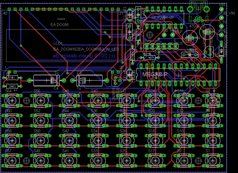

Anbei der erste Entwurf mit FRAM, SD-CARD und 3-zeiligen Display. Laut
Datenblatt des St7036 geht hier tatsächlich der „double hight font“, so
dass ich das DOGM 163 genommen habe. Es ist aber wie schon bemerkt
Pinkompatibel. Wer mag, kann ja mal über die Schaltung schauen und auf
Fehler achten. Es folgt noch die Ladeelektronik und das USB-Interface.
von Srswift (Gast)
Die Displaybeleuchtung braucht zwei Vorwiderstände. Und ich hätte gern
noch den sechspoligen Programmierstecker...
Danke, hatte ich glatt übersehen, weil sie in der Lib fehlten.
> Und ich hätte gern noch den sechspoligen Programmierstecker...
Wenn du mit „den“ genau die Pinbelegung der jetzigen Platine meinst,
dann nehme ich ihn erst mal so auf. Mal sehen wie er sich später
unterbringen läßt. Perspektivisch würde ich lieber auf die einmalige
Programmierung eines Bootloaders setzen und dann die Software über USB
einspielen. Bei der jetzigen Version mache ich es auch nur noch so.
Jetzt vollständig und mit Ladeschaltung + USB

Ich persönlich mag den "harten" Ausschalter trotzdem. Ich verwende den
Umschalter Ein/Aus auch zur Umschaltung Betrieb/Akkuladen. Damit nehme
ich ein wenig Einfluß auf die Anzahl der Ladezyklen. Manch LiPo-Akku ist
schon "totgezykled" worden. Wobei man das natürlich auch anders machen
kann. Hängt auch davon ab, ob und wie man das Gerät dann wirklich in der
Praxis einsetzt. Wie schon ganz oben geschrieben, mir ging es (auch) um
den praktischen Einsatz des boris, nicht nur um den Nachweis, daß es
geht. Mein boris4 ist inzwischen im praktischen Einsatz und bewährt sich
für einige Spezialaufgaben ganz ordentlich...
Zur neuen Schaltung, ich hab mit dem Mega128 bisher noch keine
praktischen Erfahrungen, laut Datenblatt sieht Deine Beschaltung
vernünftig aus. Ob der Quarz sein muß? Im Interesse der seriellen
Schnittstelle möglicherweise. Wenn Du das alles aufs Board bekommst,
gerne.
Die Schaltung ist nochmals überarbeitet.
- Schalten der LCD Hintergrundbeleuchtung
- ON/OFF Button für Sleep-Mode
- Kleinigkeiten
Das Layout ist auch erstellt und bedarf nur noch einiger Optimierungen.
Die Platinengröße beträgt derzeit 80mm x 127mm. Mit etwas Rücken kommt
man noch auf 80mm x 125mm.
Ohne SMD wird es leider nicht gehen. Ich habe jedoch keine kleinere
Bauform als 0805 gewählt. Mit etwas Übung lässt sich das wunderbar
bewältigen. Aber auch eine konventionelle Bauweise würde SMD beinhalten.
Mini-USB und SD-Card gibt es ja als THT nicht.
Einige kleine Änderungen sind noch am Layout notwendig, dann würde ich
einen Satz Leiterplatten bestellen. Da der Hersteller (China) nur
Losgrößen beginnend ab 5 Stück anbietet, starte ich je nach
Interessenten hier im Forum mal mit 5 Leiterplatten.

Als alternative zu Tastenbeschriftung wären vielleicht folgende
Tastenkappen interessant.
https://de.aliexpress.com/item/10PCS-6-6-7-3MM-H-9-8MM-With-2Caps-4PIN-DIP-SMD-Momentary-Tact-Button/32844335529.html
Zwischen der farbigen Kappe und der Klarsichtkappe könnte man dauerhaft
eine Beschriftung einlegen.
Allerdings wird der ganze Taschenrechner dabei klobiger und Gehäuse und
Platin müssten geändert werden. Kleinere habe ich nicht gefunden.
Irgendwas ist ja immer :(
Schaltung und Layout sind nochmals überarbeitet. Die
Spannungsstabilisierung übernimmt nun ein Regler mit einer Dropout
Spannung von 70 mV. Somit wird der Akku besser genutzt. Die endgültige
Größe beträgt nun 80mm x 127mm. Die Tasten haben ein Raster von 12mm, so
dass 9x9 Keycaps verwendet werden können. Wenn kein weiteres Interesse
besteht, bestelle ich nun 5 Muster.

Bevor es jetzt mit dem "Super-Boris" richtig losgeht, hab ich noch
einmal die Boris4-Firmware aktualisiert. Es sind im wesentlichen
Funktionen zum blockweisen lesen/schreiben über die serielle
Schnittstelle (mit Prüfsummen und Blocknummern und Retry bei
übetragungsfehlern, ähnlich dem XMODEM-Protokoll) hinzugekommen. Und als
kleines Bonbon noch der Start eines Programms auf dem Taschenrechner
über die serielle Schnittstelle. Das Frontend auf dem PC ist ein kleines
C-Tool (Sourcecode für Windows und Linux).
Viel Spaß damit.
Die Taster + Keycaps sind angekommen. Die Verarbeitung sieht recht
ordentlich aus und damit halte ich zum ersten mal
"taschenrechnergeeignete" Tasten in der Hand. Mit einer Größe von 8x8mm
(Keykaps) bzw. 10x10mm (durchsichtige Abdeckkappen) haben sie auch eine
gute "Taschenrechnergröße". Nun fehlen noch die Leiterplatten. Sie sind
aber schon postalisch unterwegs :-)

von hotwolf (Gast)
Noch ein Vorschlag zur Tastenbeschriftung:
Anstatt Tastenkappen zu beschriften, habe ich gute Erfahrungen mit
gravierten Acrylplatten gemacht. Mit einem Laser oder einer Fräse
bekommt man eine ausreichend feine Auflösung für die Beschriftung in den
Tastenzwischenräumen hin.
Mehr Fotos hier:
http://hotwolf.github.io/AriCalculator/
oder hier:
https://www.hpmuseum.org/forum/thread-7773.html

von Mario (Gast)
Für bessere Lesbarkeit gehört noch eine (rote) Plexiglasscheibe vor die
7-Segment Anzeige :)
von Jens G. (jensg)
Ich klebe das gelbe Kaptonband auf das LED-Display. Das streut den
Lichtaustritt der LED und schont gleichzeitig die Oberfläche vom
Display.
Der Tip mit der roten Folie ist gut, die Lesbarkeit des Displays wird
(nicht nur auf dem Foto) besser. Danke
Die Ansteuerung für das dreizeilige EA-DOG-Display funktioniert auf dem
Experimentierbord ordentlich. Auch im Dreizeilenmodus ist die
Alblesbarkeit überzeugend. Da kann eine Menge Zusatzkram mit dargestellt
werden. Vor allem im Programmiermodus ist es ein deutliches Plus. Man
sieht gleichzeitig die vorhergehende, die aktuelle und die nächste
Zeile.

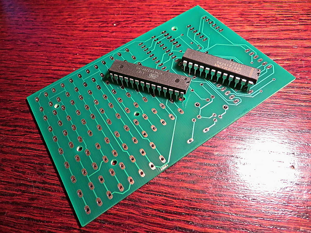

Die Leiterplatten sind eingetroffen - es kann losgehen :-)
Nein, das ist er noch nicht, der Boris_Voyager. In der Wartezeit auf die
Leiterplatte hab ich ein wenig mit dem Display und der Software
gespielt. Dabei ist eine Boris-5 Leiterplatte und Software entstanden.
Die nimmt Rücksicht auf meine Beschränkungen:
- kleiner als 100x80
- keine SMDs
- ATMega 328P CPU
Funktional ist es der programmierbare boris-4 von oben. Mit folgenden
Verschlimmbessernden:
- EA DOG 163-Display mit oder ohne Hintergrundbeleuchtung
- 8x4 Tastatur. Die Software unterstützt prinzipiell auch mehr Zeilen.
- USB-Schnittstelle mit MCP2221 Chip on board
- 3.3V Design
- 255 Programmschritte
- 32 Speicher
Die Software hat im wesentlichen die gleiche Funktionalität wie beim
boris-4. Und kann die Basis für den Boris_Voyager bilden.
Die Software lade ich in den nächsten Tagen auf Github hoch (ein paar
Tests mag ich noch machen vorher). Die Leiterplattendaten bei Interesse
hier.
Je länger ich mit boris5 experimentiere, um so besser gefällt mir diese
Lösung. Das Display ist ein echter Gewinn.
Die Stromaufnahme mit Hintergrundbeleuchtung liegt bei 74 mA. Im
Ruhemodus, ohne LED bei knapp über 1mA. Ohne Stomsparfunktion der Chips.
Für die weiter oben beschriebene Gauss-Aufgabe benötigt der Rechner 17
Sekunden.
Der Hex-Modus und die Loop-Funktion ist bereits mit drin, Platz für die
Index-Funktion ist noch frei.
Die Tastenbelegung hat sich natürlich geändert, leider auch der
Befehlssatz. Die Winkelfunktionen sind wieder in die erste Reihe
gerutscht, damit haben sie dann leider auch andere Codes.
Die BASCOM-Sourcen liegt auf Github:
https://github.com/Feinmechaniker/UPN/blob/master/Bascom/rpn_boris5_A328_v3.bas
