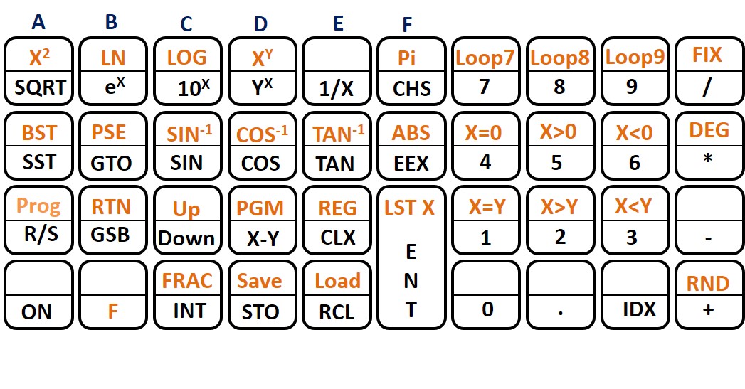

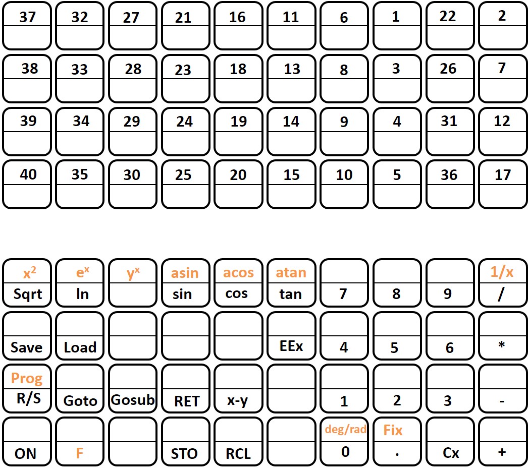

Der Softwarestand hat jetzt einen Zustand erreicht, den man durchaus auf
die Menschheit loslassen könnte. Für die (aktuell) 40 Tasten hat sich
eine Belegung gefunden, die recht gut funktioniert.

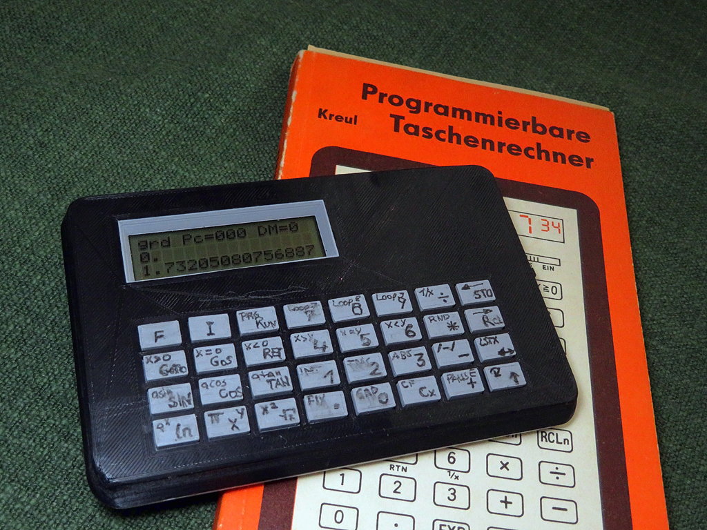

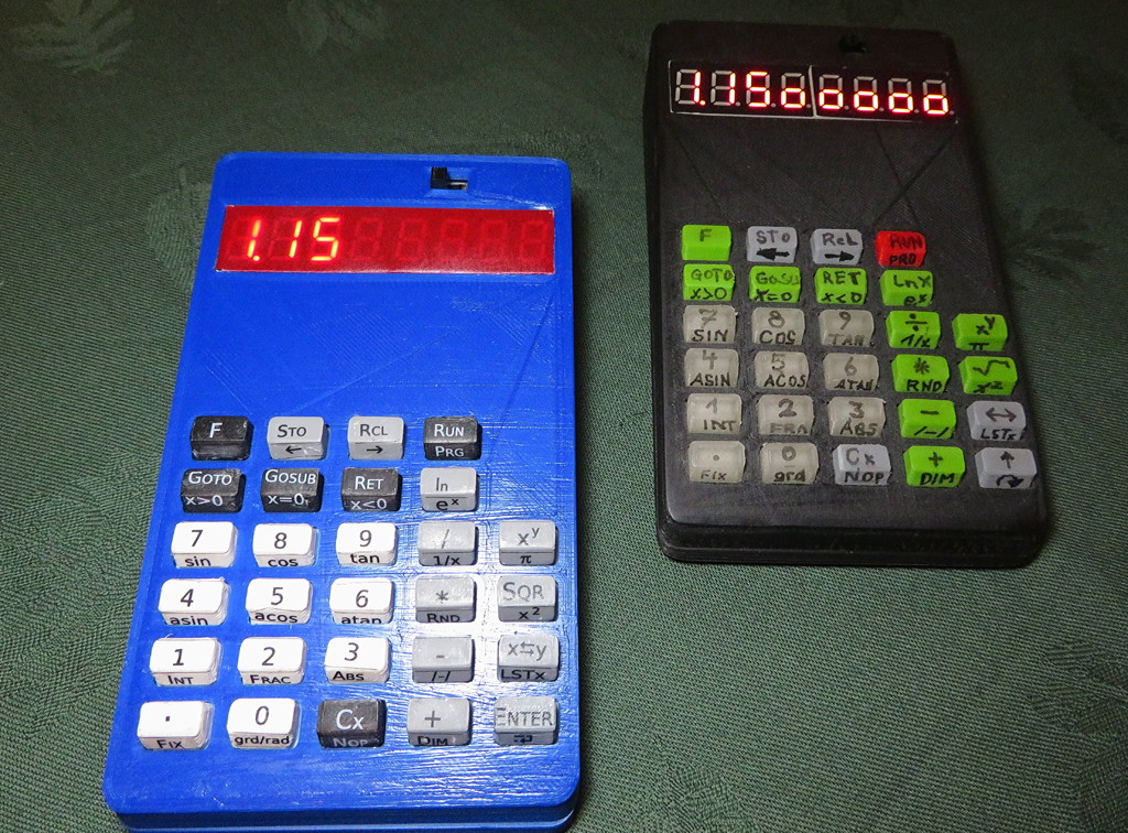

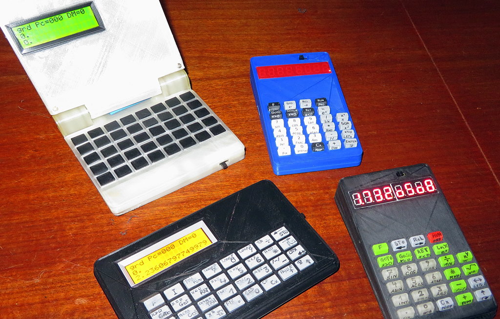

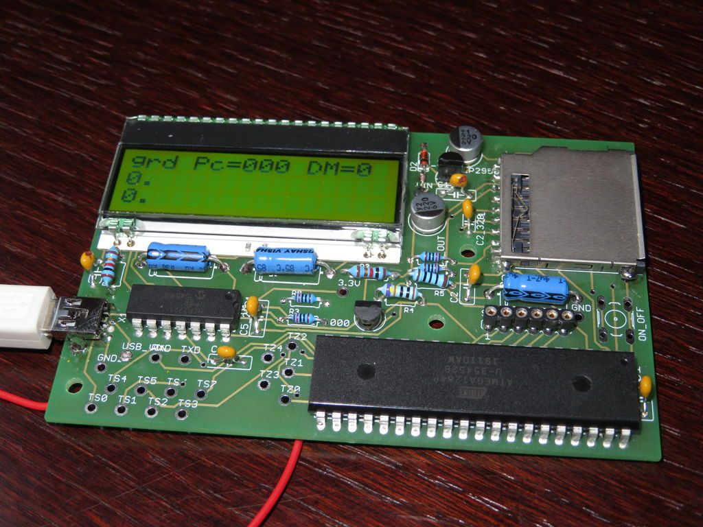

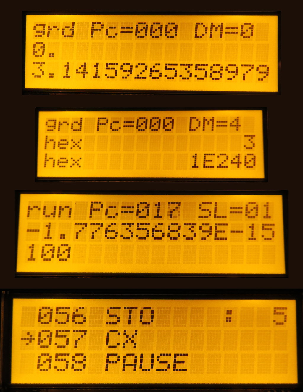

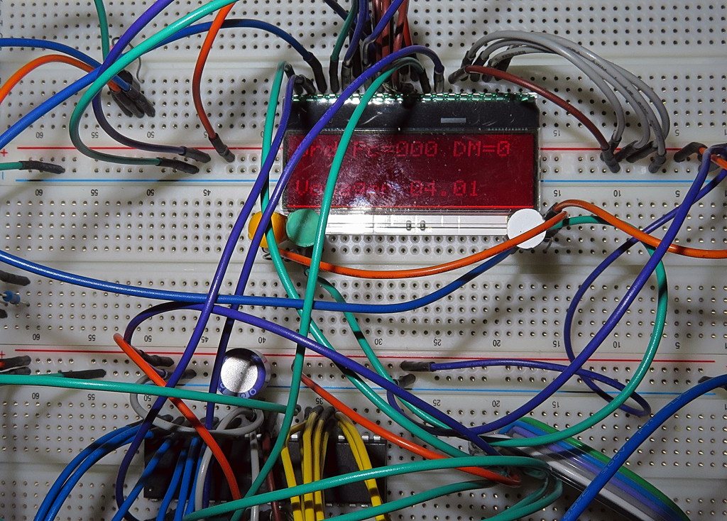

Ich hab mal ein paar Fotos vom Display gemacht, v.o.n.u
Displaymodus 0 = normal, oben die Statuszeile, Grad/rad Einstellung,
Programmspeicherzeiger, Displaymodus.
Darunter Y und X - Register.
Dann der Hex-Modus.
Dann die Anzeige bei der Programmausführung. Im Status ganz rechts die
Steckebene.
Ganz unten die Anzeige im Programmiermodus. Die mittlere Zeile kann
editiert werden.
Mir gefällt die Lösung, ich überlege, mir für den Boris5 ein Gehäuse zu
bauen und das Gerät praktisch einzusetzen.
Die BASCOM-Sourcen sind aktualisiert.
von Josef G. (bome) Benutzerseite
Gero D. schrieb:
> - Ein Displaymodus "Hex"
Du schreibst hier Displaymodus-Hex und nicht einfach Hex-Modus.
Heisst das, dass du auch nichtganze Zahlen in hex anzeigen
kannst? Auf dem Foto sieht man nur ganze Zahlen.
Falls nein: Könntest du das nicht realisieren?
Auch wenn es derzeit kaum eine Anwendung dafür gibt,
hätte dein Rechner dadurch ein Alleinstellungsmerkmal.
Beitrag "Re: 8bit-Computing mit FPGA"
von Gero D. (srswift)
Da hatte ich auch dran gedacht, und auch ein wenig damit experimentiert.
Ist aber aus Platzgründen erst mal nicht realisiert. Der Flash ist bis
auf wenige Bytes voll.
Dem Voyager würde diese Funktion gut zu Gesicht stehen, da sollte
genügend Platz im Flash sein, schaun wir mal!

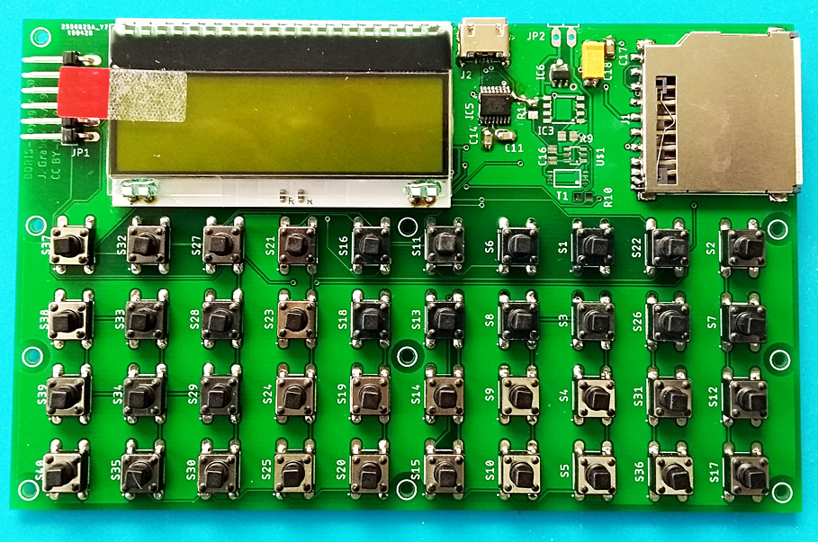

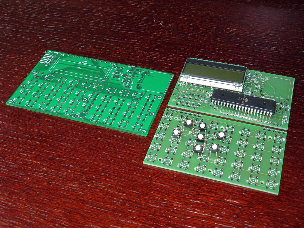

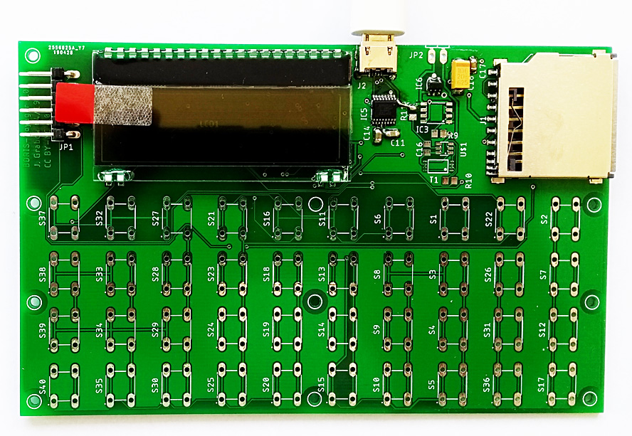

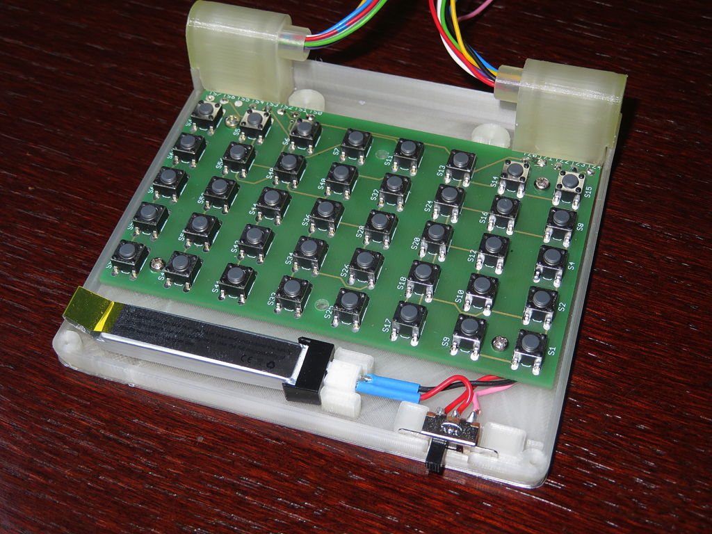

von Joe G. (feinmechaniker) Benutzerseite
Ich habe Boris Voyger heute zum Leben erweckt :-)
Prozessor, USB, FRAM und Stromversorgung laufen. Weiterhin gibt es einen
Bootloader der nur einmalig geflasht werden muss. Alle
Programmänderungen können anschließend über die USB-Schnittstelle
eingespielt werden (115200 Baud). Das geht jetzt richtig fix. Nun
beginnt die Softwareanpassung deiner ATmega328 Software an die neue
Hardware. Bootloaderquellen und HEX-Daten sowie Fuseeinstellungen wieder
unter Github zu finden.
Auch ich hab ein wenig von dem Voyager jetzt am laufen. Zwar noch nicht
auf der Leiterplatte, aber auf dem Experimentierbord. Er rechnet schon.
Ein paar Kleinigkeiten am Display sind gefixt, mit der Tastatur
(besonders den "C"-Ports bin ich noch nicht zufrieden. Update der Source
im GitHub später heute Abend.
Klasse!
Im GitHub findest du unter "Query_keypad.bas" meine Routine zur
Tastaturabfrage. Sie gibt die Tastennummer vom Keypad zurück (siehe PDF)
wobei die Taste mit der Nummer 40 nicht in der Matrix existiert, da sie
ja die ON/OFF Taste über den Interrupt realisiert. Die Abfrage ist aus
meiner Sicht recht schnell (ca. 225us)

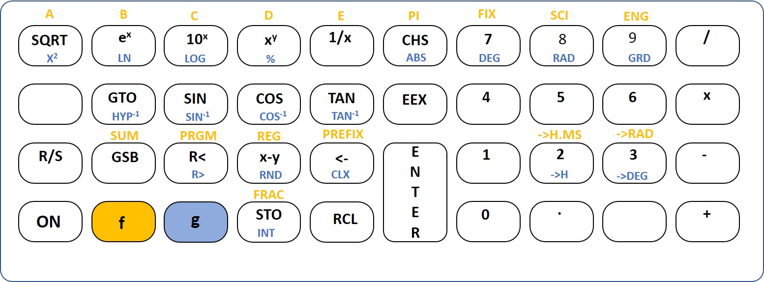

Gero D. schrieb:
> Ich hab mir überlegt, daß der
> Voyager seinen Compiler / Decompiler gleich mit eingebaut bekommt...
Ein sehr guter Vorschlag! Das verbessert die Lesbarkeit ungemein und der
AVR hat ja in der neuen Version genug Speicher.
> Meinungen? Vorschläge? Kommentare?
Der Befehlssatz kling zunächst recht plausibel. Wie hast du dir den
Dateinamen vorgestellt? Da es ja keine Buchstaben gibt, könnte man die
Datei nur über eine Nummer adressieren.

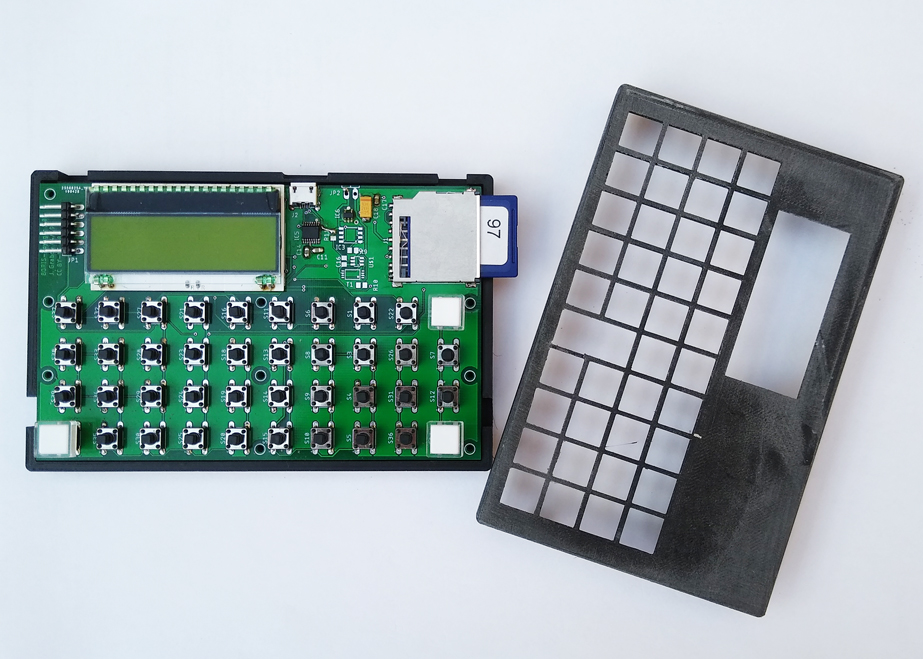

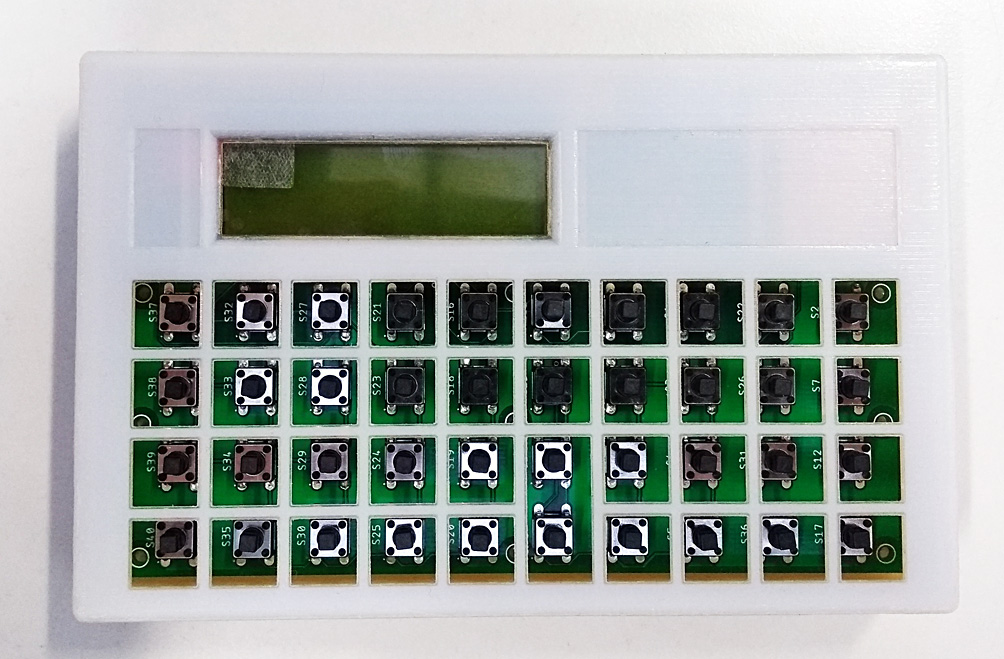

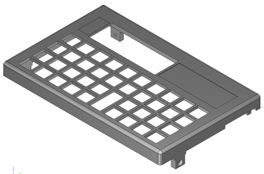

Nachdem meine Platine nun einen passablen Testzustand erreicht hat, gibt
es schon erste Entwürfe zu einem Gehäuse.
von GEKU (Gast)
Gero D. schrieb:
> Ein Gehäuse, da muß ich mir noch etwas gutaussehendes ausdenken.
Wie sieht es mit der Tastatur aus?
Kommt eine bedruckte Folie über die Tasten?
Oder werden "*nur*"  Löcher ins Gehäuse gebohrt?
Auf die Tasten kommen Tastenkappen (8mm x 8mm) und darüber eine
transparente Kappe. Dazwischen kann die Beschriftung erfolgen. Die
Tasten hatte ich schon mal hier [1] vorgestellt.

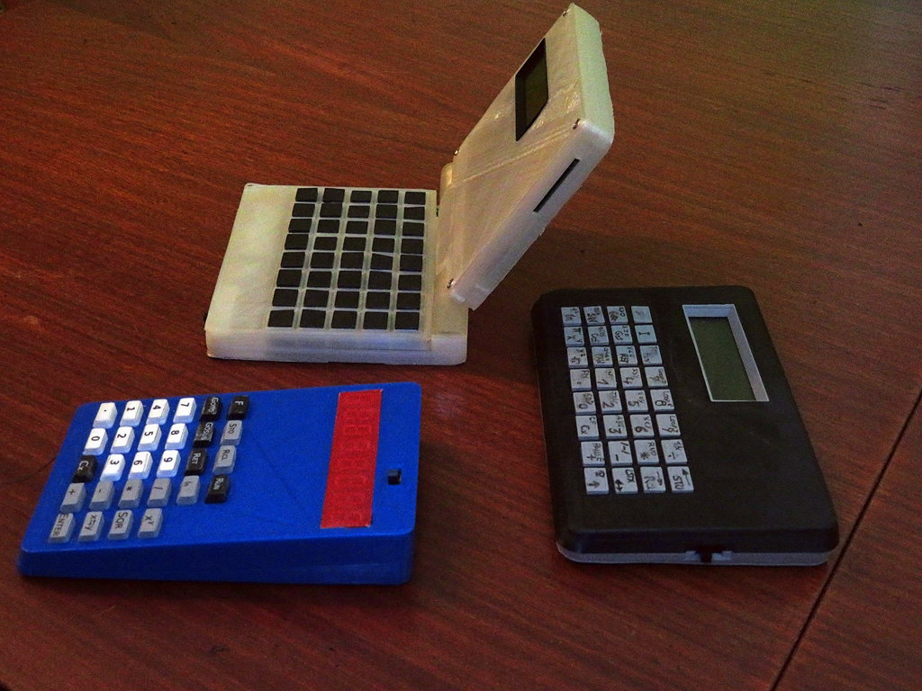

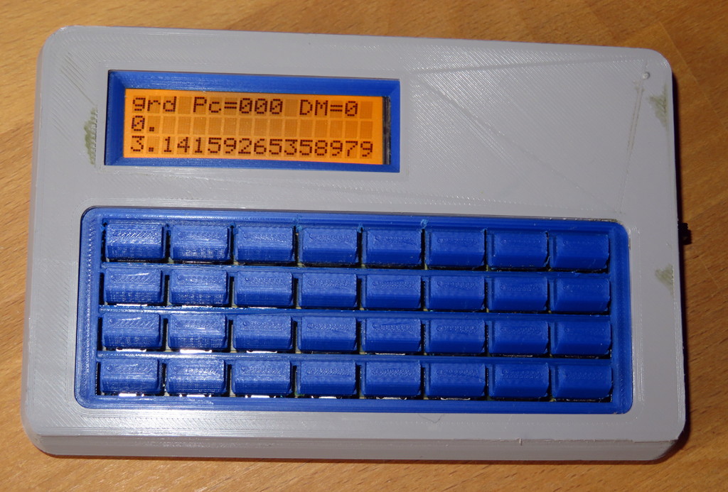

So, hier ein Bild von meinem Prototypen (ist aber noch der boris5-drin,
noch nicht der Voyager.
Meine Tastatur ist fast wie beim boris4, also die Taster auf der
Leiterplatte, unter der Leiterplatte eine schmale Leiste zum Abstützen.
Die Tastenköpfe (diesmal keine Einzeltasten wegen des Klapperns) liegen
mit 1-2/10mm Toleranz auf den Tasten auf. Die Beweglichkeit ist in
diesem Fall nur durch die Flexibilität des Grundmaterials gegeben, rund
um die Taste selbst (an den Seiten und unten) ist ein Spalt. Ein
flexibles Scharnier.
Das funktioniert mit dem ersten Versuch schon ganz ordentlich, die
mittleren Tasten in der oberen Zeile machen aber noch ein wenig
Probleme. Ich muss wahrscheinlich noch ein wenig mit den Spaltbreiten
und Materialstärken experimentieren.
Meine Tests mit dem Voyager gehen weiter, ich bin ganz zufrieden mit der
aktuellen Version. Ein paar Waits könnten noch raus.
Was noch zu tun ist:
- Tastaturbelegung. Bisher hab ich meinen Aufbau nur auf dem
Experimentierbord und da sind nur 32 Tasten. Die "richtige"
Voyager-Belegung sollte jemand machen, der auch ein Voyager-Board aktiv
hat. Inclusive der Entscheidung, wohin die neuen Funktionen kommen.
- Fehlerbehandlung beim Lesen von der SD-Karte. Syntaxfehler und falsche
Adressen werden bisher nicht erkannt, wenn Unsinn gelesen wird, steht
dann NOP im Speicher. Das geht besser, beim Lesefehler sollte eine
entsprechende Fehlermeldung mit Verweis auf die fehlerhafte Zeile
kommen. Ist in Arbeit.
Hier mal ein erster Layoutvorschlag.
Der Vorschlag hat was. Aber er erfordert eine zweite "Funktionstaste
<g>", die dann ganz schön was im Code nach sich ziehen würde. Ich würde
favorisieren, mit einer Funktionstaste "F" auszukommen zu versuchen :-)
Ich hab inzwischen den zweiten Punkt meiner Schuldenliste behoben, jetzt
bleibt die Dateileseroutine bei einem Syntaxfehler in der fehlerhaften
Zeile mit einer entsprechenden Fehlermeldung stehen.
Wie immer auf Github.
Ich würde die Zweit- bzw. die Drittebene (f und g) einfach mit einem
spezifischen Scancode auswerten, d.h. jede Tastenkombination erzeugt
zunächst einen Code welcher erst dann ausgewertet wird. Wenn dieser Code
in einer Tabelle abgelegt wird, kann die Tastaturanordnung jederzeit
sehr einfach individuell angepasst werden.
Bsp.:
„2“ Scancode  „Code 1“ -> entsprechende Bearbeitung
„f 2“ Scancode „Code 2“ -> Umrechnung X-Register in Stunden, Minuten,
Sekunden
„g 2“ Scancode „Code 3“ -> Umrechnung in Dezimal
Der ungeliebte "E-"-Modus in der Eingabe ist jetzt auch mit unterstützt,
man kann jetzt solche Sachen wie 123.456E-21 eingeben. Damit sind wir
ein weiteres Stückchen HP-Kompatibler.
Außer im HEX-Modus, da verzichte ich vorerst auf diesen Luxus.
Die Source sind, wie gewohnt, auf Github.
Hier und da mag sich noch ein Problemchen verstecken, wer eins findet,
kann es gern hier melden!
Der erste Gehäusedruck. Es sind noch Kleinigkeiten zu verbessern,
prinzipiell paßt es schon mal :-)
von srswift (Gast)
Sieht gut aus! Ich mach mich mal an die Tastaturzuordnung.

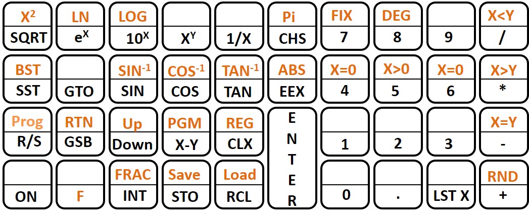

So, ich hab mal eine V0.1 der 8x5 Tastenbelegung eingebaut. Orientiert
sich ein wenig an Deinem Vorschlag, aber nur mit 2-fach belegten Tasten.
Mein Layout als Skizze angefügt. Ich hab es mit meinem Experimentierbord
leider nicht testen können, also bitte Feedback!
Source auf Github.
P.S. Die zweitbelegungen (Lstx, Rdn, ABS, FRAC, INT u.s.w. sind wie beim
Boris4...
Dein Vorschlag ist eine gute Diskussionsgrundlage. Der Test war
erfolgreich :-) Kleine Änderungsvorschläge hätte ich jedoch dazu. Mein
Vorschlag kommt heute Abend. Die Funktion x^y ist ungünstig gelöst. So
muss erst der Exponent und dann die Basis eingegeben werden. Ich habe es
mal im Quelltext auf y^x geändert (erst Basis dann Exponent). So machen
es auch die HP's

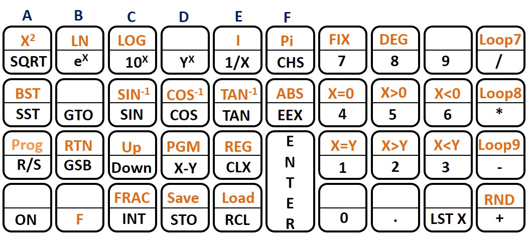

Anbei mal mein Layoutvorschlag mit nur einer „Zweitfunktion“. Er
orientiert sich sehr nah an den Original HP’s. Jedoch ohne die
„Drittfunktionstaste“. Nun hätte ich es fast schon in den Code
implementiert (die KeytoKdo Funktion ist ja übersichtlich) doch bei den
Kommandocodes (Const K_xxx) rechnest du recht viel und ich befürchte
einige Abhängigkeiten dabei zu übersehen ;-)
Neben all den von dir implementierten Funktionen habe ich noch die
beiden Funktionen PGM und REG als Vorschlag eingefügt. F+PGM löscht den
Programspeicher und F+REG löscht die Variablenspeicher.
Nachtrag: Nun habe ich selber X^Y geschrieben :-( Es soll natürlich Y^X
heißen.
Gefällt mir ganz gut. Ich würde aber die der Einheitlichkeit willen die
X<Y, X=y und x>y Funktionen auf die Tasten 1-3 legen.
Meine Loop-Funktionen (Loop7...Loop9) sind auf Deiner Tastatur nicht mit
drauf? Sind beim Programmieren echt praktisch (Schleife solange bis
Register7..9 negativ wird). Auch der Index-Knopf fehlt, den hab ich
bisher nur einmal gebraucht, da war er aber sehr nützlich.
Das x^y oder y^x ist Ansichtssache. Man könnte ja beides verwenden (y^x
und als Zweitbelegung F x^y
Ja, klingt sinnvoll. Damit wird Platz für Loop x. Das Indexregister
liegt eigentlich auf TAN als "Drittfunktion" Ich habe es einfach eine
Position nach oben verschoben.
Ich glaube das folgt der Logik wie bei e^x und 10^x, also immer erst die

Das Problem ist eigentlich schon gelöst. Die Beschriftung kann mit einem
Drucker gemacht werden und wird dann zwischen die weiße Taste und die
durchsichtige Kappe gelegt.
Schick! Selbst gemacht oder kann man diese Kappen irgendwo kaufen (will
auch haben).
Joe G. schrieb:
Es konvergiert langsam.
Die Loop-Funktionen würden mir auf den Tasten 7-9 besser gefallen, weil
sie ja einen Bezug zum Speicher 7..9 haben.
Die On-Funktion baue ich gelegentlich mit ein.
Die Index-Taste macht mir noch Kopfschmerzen, die Müsste in die erste
Ebene. Weil sie sich auf die Sprung und Speicherbefehle bezieht. Also
z.B.  STO Index 22 oder STO + Index 34 oder GOSUB index 03. Da ist ein
"F" dazwischen vergleichsweise ungünstig. Vielleicht könnte man dem F
als Zweitbelegung die Indexfunktion geben. Das wäre von der Bedienlogik
einleuchtend. Ob es von der Programmlogik gehen würde, muß ich noch
prüfen.
Die Funktionen zum Speichern von Registerinhalten auf die SD-Karte
bräuchten dann auch noch ein Plätzchen.
Gero D. schrieb:
> Die Loop-Funktionen würden mir auf den Tasten 7-9 besser gefallen, weil...
Die Loop-Funktionen habe ich gegen FIX und DEG getauscht. Für die
Indextaste könnte man auch die Position von LST X nehmen. Diese Funktion
muss ja nicht unbedingt in die Erstbelegung. Bei HP liegt LST X auf der
ENTER Taste. Für die Speicherfunktionen auf der SD-Card sind dann noch
die Zweitbelegungen in der unteren Ziffernreihe frei.
> auch haben).
Ja, kann man kaufen. Sogar recht preiswert :-)
Die Variante gefällt mir, ich werd sie heute Abend so implementieren.
So, ich hab die Tastaturbelegung (mit kleinen Abweichungen)
implementiert. Der Index-Key ist anstelle des Ist-X in die erste Ebene
gekommen, y^x ist in der ersten Ebene (der Original-Boris und alle seine
Abkömmlinge hatte ein x^y, das ist als Zweitbelegung auf der gleichen
Taste, damit brauch ich meine alten Programme nicht zu ändern).
Die noch fehlenden Funktionen (10^x, log(x) ...) sind jetzt auch mit
drin. Meine Tests waren ganz brauchbar.
Der Quelltest liegt auf Github.
https://github.com/Feinmechaniker/UPN/blob/master/Bascom/Boris_Voyager.bas
Super!
Mein Test stimmt mit der Tastenbelegung überein - tolle Arbeit! Da es
jetzt (fast) HP Voyager kompatibel ist, kann ich den Boris nun wieder
blind bedienen :-) Macht richtig Spaß.
Ich denke wir nähern uns bezüglich der Belegung einem stabilen Zustand,
so dass ich den BC daruf anpassen werden. Er bekommt dann nur noch eine
Taste zum Umschalten auf die alte Version.
Sleep geht noch nicht, ist aber, soweit ich es übesehe, auch noch nicht
im Quelltext.
Anmerkung für potentielle Nachnutzer:
Die neue Hardwareversion läuft auf 3.3V, so dass der Schalter Const
Dog_5v_comp = 0 zu setzen ist! Das erspart ärgerliche Fehlersuche ;-)
Nachtrag: Das erste Layoutbild war nicht vollständig.
Gero D. schrieb:
> Der Ein/Aus-Schalter auf Taste Nr. 40 ist jetzt auch aktiv.
läuft...
Stromaufnahme im 3.3V Betrieb (5V Input):
82,6 mA    Prozessor, LCD, LCD Beleuchtung, SD-Card
7,8 mA     Prozessor, LCD, SD-Card
7,6 mA     Prozessor, LCD
324 uA     Prozessor Power Down, LCD Power Down
von Stefan F. (Gast)
Wenn das Tastenfeld komplett fertig ist, dann mach bitte detaillierte
Fotos von der Tastatur. Darüber würde ich mich freuen.
Das ist eine Menge. Ich nehme mal an, da ist keine SD-Card dabei, aber
sowohl der UART/USB-Chip als auch der NFRAM aktiv mit dabei?
Meine Zahlen vom Experimentierbord sind deutlich niedriger, aber sicher
nicht repräsentativ.
Spannend ist die Frage, mit welchem Aufwand man noch mehr abschalten
könnte, aber das wäre dann eine Hardwareänderung. Bleibt also
wahrscheinlich nur, einen dickeren Akku zu nehmen. Meine Boris haben
jeweils nur einen 120 mAh - Akku. Der würde halbgeladen dann eine gute
Woche im Power-Down-Modus durchhalten...
Mein Verhältnis zur SMD-Löterei hat sich nur wenig verbessert. Um aber
trotzdem von all den Verbesserungen, die "boris" in den letzten Monaten
erfahren hat, teilhaben zu können, entstand eine "Special-Edition". Oder
besser: ist am entstehen. Auf den FRAM hab ich verzichtet, die
USB-Schnittstelle macht ein MCP2221. Der Sleep-Einschalter ist nur
optional, die Akkuladeelektronik ist nicht mit auf dem Mainboard. Die
Leiterplatte ist in Prozessorteil und Tastatur aufgeteilt, es gibt die
volle 8x5-Tastenmatrix. Der Takt kommt aus dem internen RC-Oscillator
des ATmega 1284.
Das ganze ist softwaremäßig zum Voyager kompatibel, der BASCOM-code aus
dem Github wird 1-zu-1 verwendet. Und funktioniert (einschließlich USB,
SD-Karte, Sleep-Modus ...) einwandfrei.
Als Gehäuse schwebt mir ein "Mini-Laptop" vor, die ersten Teile passen
ganz gut, ein wenig Fein-Tuning ist aber noch erforderlich. Die
Grundfläche ist kleiner als beim Voyager, die Dicke ist natürlich nicht
so schön. Schaumerma.
Eagle-Dateien und Ultimaker-gcode kommt in ein paar Tagen (auf Wunsch)
Nette Idee mit dem Mini-Laptop :-) Auch der THT Aufbau schafft Raum für
SMD-Verweigerer bzw. senkt die Hürde für einen Einsteiger.
Mein Gehäuse ist jetzt ausgereift und ich stelle die STL-Daten auch auf
die Projektseite.

"Grau, teurer Freund, ist alle Theorie und grün des Lebens goldner
Baum." heissts im Faust. Und deshalb sollte die Praxis am Ende über die
ganze Borisfamilie urteilen. Ich hab einige Varianten bebaut, und ein
paar davon haben sich tatsächlich in der Praxis bewährt.
Die erste Variante "boris4" gefällt mir durch die riesengroße Anzeige.
Das Gerät selbst ist kompakt genug, in die Hemdtasche zu passen. Der
Akku hält hinreichend lange. Die Alblesbarkeit der Anzeige in hellem
Sonnenlicht ist aber mangelhaft, die rote Streufolie verbessert es zwar
deutlich, aber für den Flugplatz ist es nichts.
Der "boris5", eigentlich nur ein Zwischenschritt zum "Voyager" schlägt
sich in der Praxis wacker. Das Display ist auch in hellem Sonnenlicht
(mit und ohne Displaybeleuchtung) gut abzulesen. Die transflexiblen EA
DOG-M Displays (FSTN) sind da unglaublich leistungsfähig.
Die Erweiterte Funktionalität (z.B. Hex-Modus) ist ein echter Zugewinn.
Das Gehäuse ist nur wenig größer und passt gerade noch in die
Hemdtasche. Die Serielle Schnittstelle ist ein echtes Plus.
An den SMD-Voyager hab ich leider immer noch nicht herangetraut, meine
Spezial-Voyager-Version ohne SMD ist eher nicht so praktisch. Das
Gehäuse ist einfach zu klobig. Ob ich mich da noch mal an eine
Verbesserung heranmache, weiß ich noch nicht.
Der "Zwischenboris" gefällt mir so gut, daß ich ihm demnächst eine
gescheite Tastenbeschriftung (Wasserschiebenbilder, wie weiter oben
schon mal beschrieben) verpassen werde.
Hier noch einmal ein Größenvergleich der Familienmitglieder ...

so, einige Zeit ist ins Land gegangen. Und die Geschichte ist ein wenig
weiter gegangen. Auslöser war das schon genannte Sonderangebot der
Dreizeilendisplays. Und ein paar Verbesserungswünsche.
Herausgekommen ist ein neuer boris. Mit folgenden Änderungen:
- 27 Tasten, kleineres Format 73*100 mm
- Serielle Schnittstelle zum Laden von Programmen vom PC
- Die Praxis hat gezeigt: Programmieren auf dem Taschenrechner ist nicht
der Weisheit letzter Schluß, das geht auf dem PC besser. Die
Programmiertasten auf den Taschenrechner sind also entfallen
- Ein I2C-EEPORM kann 8 solche Programme speichern
- Die Taschenrechnerprogramme sind komfortabler geworden, die Eingaben
und Ausgaben können jetzt Zeichenketten enthalten. Siehe im Bild das
kleine Programm zur Berechnung von Sonnenauf- und Untergangszeit.
- Der Compiler auf dem PC ist auch ein wenig erweitert worden,
Symbolische Adressen und Variablennamen sowie die schon erwähnten
Zeichenketten sind dazugekommen.
All das passt auf eine doppelseitige Leiterplatte, der ATMega328 ist
damit randvoll. Wie auch schon die anderen Borisse: keine SMDs, und nur
der interne RC-Oszillator mit 8MHz. Eine Lipo-Zelle kommt als Akku zum
Einsatz.
Die Platine kann in den Varianten Mit und Ohne USB-Schnittstelle sowie
mit und ohne I2C-EEPROM bestückt werden.
Auf Wunsch kommen Schaltplan, Platine und BASCOM-Code in den nächsten
Tagen. Gehäuse muss noch.
Thomas G. schrieb:
> Auf welche Genauigkeit kommst du bei SA / SU? Bin auch an sowas dran,
> nur länger  nicht mehr dazu gekommen.
bei SA/SU musst Du mir auf die Sprünge helfen. Die verwendete
Double-Arithmetik ist für meine Zwecke völlig ausreichend.
12-(sqrt(12)*sqrt(12)) ergibt 1.7763 E-15 und das ist bei einer
16stelligen Anzeige absolut OK.
So hier noch ein paar Bilder vom ultimativ neusten boris. Viel kleiner
ist er nicht geworden, die Restriktion der 80*100-Leiterplatte erzwingt
ein wenig unvorteilhafte Proportionen. Der EEPROM kann bis zu 64
boris-Programme speichern. Neben Sunrise-sunset und ein paar
Fliegertools sind das vor allem Spiele. Man glaubt gar nicht, was da in
den 80ern alles für UPN-Taschenrechner programmiert worden ist.
Dankenswerterweise gibt es davon einige Bücher. Und Spaß macht es
allemal.
Die Unterlagen zum Nachbau (Leiterplattenfiles, Bascom-Code, 3D-Modelle
sowie ein paar der genannten Programme ...) gibt es auf Wunsch natürlich
auch zum Download.
Alles Gute fürs neue Jahr!
