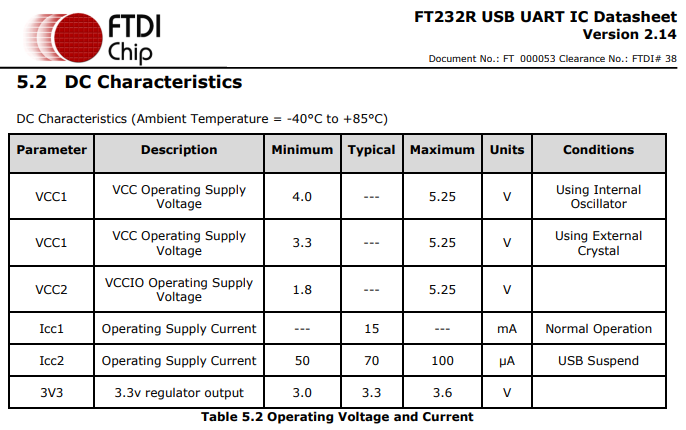

hallo,
es gibt doch USB-TTL-Konverter mit VCC-Anschluss auf der TTL-Seite
[1][2]. Kann ich darüber meinen uC mit 5V, 50mA versorgen? Der könnte
doch direkt mit den USB-5V verbunden sein oder wie funktioniert das? Im
Datenblatt steht nämlich
• Leerlaufstrom: 70 µA
• Konverter: 5 V / 15 mA (VCC, GND)
• TTL 5 V (Daten) / 4 mA oder HighLevel 12 mA
Der letzte Punkt betrifft offensichtlich die Datenpins. Aber wieso 5V /
15mA?
Empfiehlt das Forum evt. einen anderen Konverter (den man auch in
Deutschland kaufen kann)?

So ist es. Standardmäßig liefert USB 100mA. Geräte können je nach ihrer
Programmierung mehr anfragen. Da in diesen Adaptern ein FT232 verbaut
ist, kannst du sie mit dem entsprechenden Tool von FTDI relativ leicht
so umkonfigurieren, dass er so viel Strom anfragt wie du brauchst (bis
500mA).
Die 15mA sind das, was für den FT232RL in dem Ding draufgeht. Rauskommen
kann wohl das, was USB liefern kann.
von Bauform B. (bauformb)
Mit den 15mA, die der FT232 selbst braucht, reimt es sich wieder.
Dankeschön!
Im Datenblatt der Converter-Kabel von FTDI heißt es dann 75mA.
Diese Angabe wird vom Default-Wert im Devicedescriptor mit 100 mA
ausgehen und davon neben dem "Eigenbedarf" noch etwas Zusatz z.B. für
irgendwelche LEDs abgezogen haben.
Programmiert man das Ding mit ft_prog um, sind entsprechend mehr als 75
mA drin.
