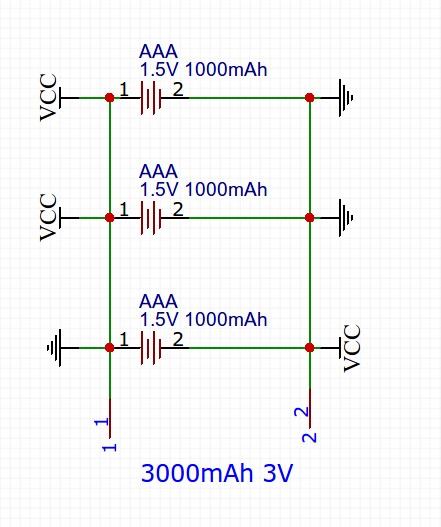

Ich möchte für ein Projekt eine 3 Volt Batteriespannung haben, die
möglichst ohne Spannungswandler auskommt. Die Spannung darf bis 2.7V
fallen, sollte aber so lange wie möglich darüber sein. Mein Plan ist
nun, 3 AAA Akkubatterien  so zu verschalten das sie 3 Volt ergeben, mit
einer möglichst hohen Kapazität.  Also  2 Parallel und zusätzlich eine
in  Serie, damit ich die 3 V bekomme. Alle gelicher Typ sowie Kapazität
von 1000mAh
Meine Frage nun,ob das Legitim ist  bei Akkus,  da sie die ja
gegenseitig laden-und entladen können. Eine andere Option ist natürlich
alle in Serie auf 4.5 V und dann auf 3 V Herunterregeln, aber das möchte
ich nicht, da ich sonst 1.5 V Verlust hätte.
Was ist besser, herunterregeln, oder so viel wie möglich direkt
betreiben?
mfg LG

So wie du dass gezeichnet hast ist das nix. Für Dein Vorhaben müsstest
du 6 Zellen verwenden. je 2 in Reihe, die daraus resultierenden 3 Paare
dann parallel. Elegant ist aber etwas anderes. Warum nicht 2 größere
Zellen in Reihe, z.D. D-Zellen?

von MaWin (Gast)
Nein.
Handelsübliche Akkus haben keine 1.5V, sondern 1.2V (NiCd, NiMH) 2V
(Blei) oder 3.6V/3.7V (LiIon, LiPoly) pro Zelle.
Es kann also wohl nur um NiMH gehen.
Die darf man nicht parallel schalten, weil der wärmere den kälteren
entlädt und dabei noch wärmer wird.
Es nützt auch nichts, weil sich ein Akku von 1.2V bis auf 0.9V entlädt,
der wird nicht spannungsstabiler wenn er grösser wird.
Für ca. 3V brâuchte man also 3 Zellen in Reihe. Die Spannung liegt dann
zwischen 2.7V und 3.6V. Damit sollten viele Schaltungen die für 3V
gebaut sind klarkommen.
Wenn die 3V genauer eingehalten werden sollen, nutzt man einen
Spannugsregler.
Entweder runterregeln mit einem LowDrop Linearregler von den 3.6V bis
4.8V von 4 Zellen in Reihe, oder step up hochregeln mit einem
Schaltregler von den 1.8V bis 2.4V von 2 Zellen in Reihe.
von Jörg R. (solar77)
Die Zellen sind kurzgeschlossen.
Mit 3 Zellen bekommst Du keine sinnvolle Konstellation für 3 Volt.
Eine Möglichkeit wäre alle Zellen in Serie zu schalten. Dann mit einem
MCP1703xx auf 2,8V Volt regeln. Dee MCP ist ein LDO mit einem
Eigenstromverbrauch von <5uA. Den Wirkungsgrad lassen wir mal außen vor.
von Lukas G. (lukas88)
Das heißt, wenn ich die jetzigen Antworten sehe, das es besser wäre alle
in Reihe/Serie zu schalten, dann mit Regler auf 3V.
Ich nehme an, es liegt an den unterschiedlichen Kapazitäten bei den
Verschaltungen. Gleiche Kapazitäten verbinden geht,aber ungleiche eher
weniger.
D-Zellen eignen sich weniger, da der Platz auch eine Rolle Spielt. Und
ich hab kein Ladegerät für D-Zellen nur AA /AAA.
besten dank
