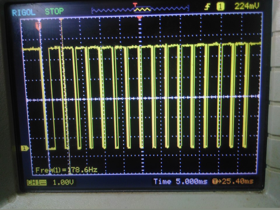

Das Ding schmeisst alle 100ms was auf den Bus, mit dem der CAN-Adapter
aber nichts anfangen kann. 16 Pakete, das erst etwas anders, die anderen
15 gleich.
Die kürzeste Bitzeit ist 100µs, was zum 10kBit-Bus passt. Aber mit CAN
hat das irgendwie nichts zu tun. Kann sich da jemand einen Reim drauf
machen was das bedeuten soll? Boschtypisch gibts natürlich nur wenig zu
erfahren.

Für mich sieht dieses regelmäßige Muster nicht nach einer CAN Nachricht
aus.

Definitiv nicht. Da fehlen mindestens mal die Stuff-Bits.
Welche Leitung hast du denn da überhaupt gemessen? Die Pegel sehen auch
nicht nach CAN aus - das sollte sich zwischen 1.5V und 3.5V bewegen.
Lowspeed CAN kann es auch nicht sein, da der 82C250 nunmal für
High-Speed ist.
Messe mal CANH und CANL mit den beiden Kanälen des Oszilloskops. Messe
auch mal die TX und RX Leitungen zwischen CAN-Transceiver und
CAN-Controller mit beiden Kanälen. Zeige die Ergebnisse :)
von H.Joachim S. (crazyhorse)
Es ist die CAN-TX-Leitung, auf RX ist natürlich das gleiche drauf. Ich
dachte das wäre klar.
CANH/CANL sehen vom Pegel her so aus wie sie sollen, dem eigenartigen
Signal entsprechend.
Ja nö, nicht wenn da was defekt ist. Daher die Frage. Dann wird wohl
beim Controller was nicht stimmen.

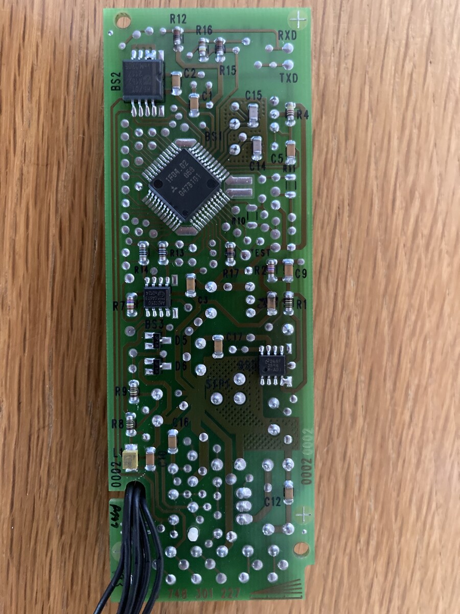

Auf dem I2C-Bus sieht es aber geordneter aus als beim defekten Teil, auf
der BM1-Platine ist nur ein PCF8570 (RAM) drauf. Das wäre evtl. noch ein
Kandidat für einen Defekt, bei Gelegenheit werde ich mir da mal einen
mitbestellen.
Ansonsten bleibt da nur der Prozessor als Fehlerquelle übrig, dann
kommts in den Müll.
Tatsächlich war der I2C-RAM das Problem, kaum zu glauben. Jetzt hockt da
ein DIL8 statt der eigenwilligen SMD-Bauform drauf, aber was solls,
stört mich nicht. Wenn es in einer Woche noch läuft wird das Ersatzteil
wieder verscherbelt :-)

Vielen Dank für deine Lösungsbeschreibung. Mein BM1 scheint ebenfalls
defekt zu sein und ich würde diesen Ansatz auch gern versuchen. Welches
ist I2C-RAM? Und kannst Du einen Link für das Ersatzteil senden? Ich
lasse in der Firma löten (SMD vorhanden). Vielen Dank.
Der 8polige oben links in deinem Bild.
In der Originalbauform habe ich den damals nicht bekommen, bisschen
gefrickelt. Läuft aber heute noch.
Falls es nicht klappt- ich habe noch ein neues BM1 da.
