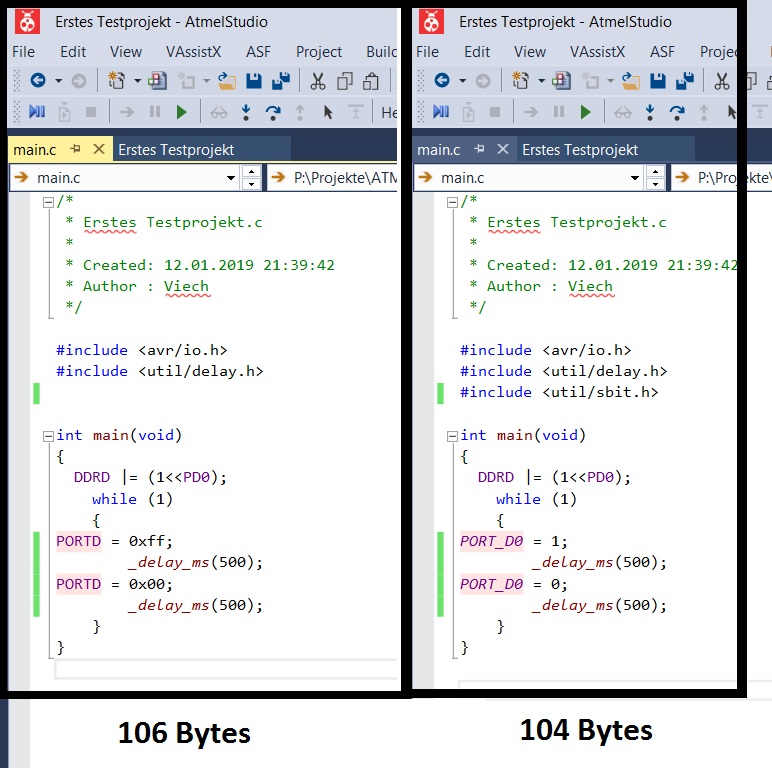

Ich habe jetzt die sbit.h eingebunden und bin sehr überrascht über die Größe. Bei dem Testprogramm (siehe Anhang) ist der Code ohne die sbit.h 106 Bytes und mit der Sbit.h nur 104 Bytes groß. Das sagt zumindest "myAVR ProgTool" beim brennen. eigentlich müsste der Code doch größer werden ?
Philipp L. schrieb: > eigentlich müsste der Code doch größer werden ? Nein. Es wird ja deutlich, dass nur dieses Bit gesetzt/gelöscht werden soll, das ist weniger Aufwand als es vorher noch zu lesen
Peter D. schrieb: > PORT_D0 = !!x; Du schreibst an der Frage vorbei, welche lautete: wie geht's ohne (D)eine Lib? Philipp L. schrieb: > wie setze ich ohne > zusatz Lib einen einzelnen Ausgang in Abhängigkeit einer Variable? > konnte ich in Basic doch auch immer > schreiben: PORTB.0 = x Das geht in C nicht über einen einzelnen Befehl, das muss man zusammenbasteln und dürfte in etwa so entsprechen: > uint8_t x = 1; > PORTB = ((PORTB & ~(1 << PB0)) | ((x & 0x01) << PB0)); > x = 0; > PORTB = ((PORTB & ~(1 << PB0)) | ((x & 0x01) << PB0)); Ist x ein Bool oder wird nie größer 1, kann (x & 0x01) durch x ersetzt werden.
Was man alles bei einem Blinkprogramm lernen kann :-) Naja, aller Anfang ist schwer.. > das ist weniger Aufwand als es vorher noch zu lesen PORTD = 0xff; Ich dachte dies ist eine reine Zuweisung, warum lesen.. > Es wird ja deutlich, dass nur dieses Bit gesetzt/gelöscht werden soll Schon, aber mittels unterroutine durch sbit.h Ich dachte, hier muss mehr abgearbeitet werden..
A. S. schrieb: > Es wird ja deutlich, dass nur dieses Bit gesetzt/gelöscht werden soll, > das ist weniger Aufwand als es vorher noch zu lesen Es wird auch im anderen Fall nicht gelesen. Der eigentliche Grund dürfte sein, dass beim Prozessor der PORTD im per SBI zu erreichenden IO-Adressbereich bis 0x1F liegen dürfte und ein SBI PORTD, 0 nur ein Opcode ist, während ein PORTD = 0xff zu LDI Rxx, 0xff und STS PORTD, Rxx wird, das sind zwei Opcodes.
Philipp L. schrieb: > Ich habe jetzt die sbit.h eingebunden und bin sehr überrascht über die > Größe. > > Bei dem Testprogramm (siehe Anhang) ist der Code ohne die sbit.h 106 > Bytes und mit der Sbit.h nur 104 Bytes groß. Die beiden Codeschnipsel machen auch nicht dasselbe. Links setzt du alle PORTD-Pins auf HIGH bzw. LOW, rechts nur D0!
> Die beiden Codeschnipsel machen auch nicht dasselbe. Links setzt du alle > PORTD-Pins auf HIGH bzw. LOW, rechts nur D0! Schon, aber mittels unterroutine durch sbit.h Ich dachte, hier muss mehr abgearbeitet werden..
Bearbeitet durch User
Philipp L. schrieb: > Schon, aber mittels unterroutine durch sbit.h Da sind meiner Erinnerung nach nur oder fast nur #defines drin. Es werden nur Texte ersetzt.
