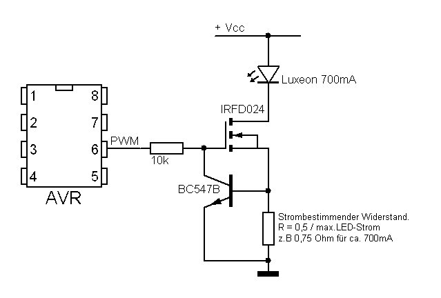

also ich möchte einen RGB-LED-Dimmer bauen für 3Watt Hochleistungs
LED's. So nun hab ich schon einiges recherchiert und zwar brauch ich
dazu ja eine Konstantstromquelle für jede Farbe. Nur hab ich bisher
nirgends eine Schaltung gefunden die das auch für 600-1000mA schafft.
Könnt ihr mir da einen Tipp geben? Und wie sieht das mit der
Spannungsfestigkeit aus?
Und dann mein nächstes Problem wie kann ich einen elektronischen
Schalter realisieren, der schnell reagiert und der auch wiederum diese
600-1000mA aushält?
Mein Ziel ist es möglichst wenige Verluste zu produzieren und möglichst
auf Standardbauteile zurück zu greifen

von Willi (Gast)
Ich benutze diese Schaltung zum Dimmen von Luxeon 3W LEDs.
Da schalte ich mit ca. 100 Hz.
Klappt einwandfrei.
MfG Willi
von Michael Wilhelm (Gast)
@ Willi,
den BC547 ohne Basisvorwiderstand? Sieht ziemlich riskant aus.
MW
von inoffizieller WM-Rahul (Gast)
@Michael:
Wieso sollte der Transitor einen Vorwiderstand haben?
Über dem Widerstand R stellt sich eine Spannung ein, die der UBE
entspricht (Kirchhoffsche Maschenregel...)
Die Formel zur Berechnung des Widerstandes hat Willi ja auch angegeben:
R = 0,5 (V) / ILEDmax = UBE/ ILEDmax
von Willi (Gast)
Hi Michael,
in diesem Fall ist ein Basisvorwiderstand nicht sinnvoll.
Du kannst dir ja mal die Mühe machen und den
Basisvorwiderstand berechen.
Ich denke du wirst auf Null Ohm kommen.
MfG Willi
von tim (Gast)
hi willi,
die schaltung sieht sehr interessant aus, mal ne frage woher hast du
die , so ganz hab ich die schaltung noch nicht verstanden, insbesondere
für was der transistor ist und warum dieser das gate des fet's auf
masse zieht...
wie bist du beim dimensionieren vorgegangen? in welchem
spannungsbereich arbeitet sie fehlerfrei?
von Willi (Gast)
Hallo Tim,
woher ich die Schaltung habe ?
Keine Ahnung, das ist eine klassische Stromquellenschaltung,
die ich so oder so ähnlich schon ewig verwende.
Einfach ein FET mit Stromgegenkopplung.
Funktioniert auch ohne den Transistor, aber dann ist der
Spannungsabfall am Source-Widerstand deutlich höher.
Da ich oft eine Akku-Versorgung brauche, möchte ich geringe
Verluste haben und sie soll auch mit niedriger Spannung
noch funktionieren, das geht mit dem Transistor besser.
Der spart etwa 1V.
Google mal nach FET und Stromquelle.
Da findest du alles dazu.
