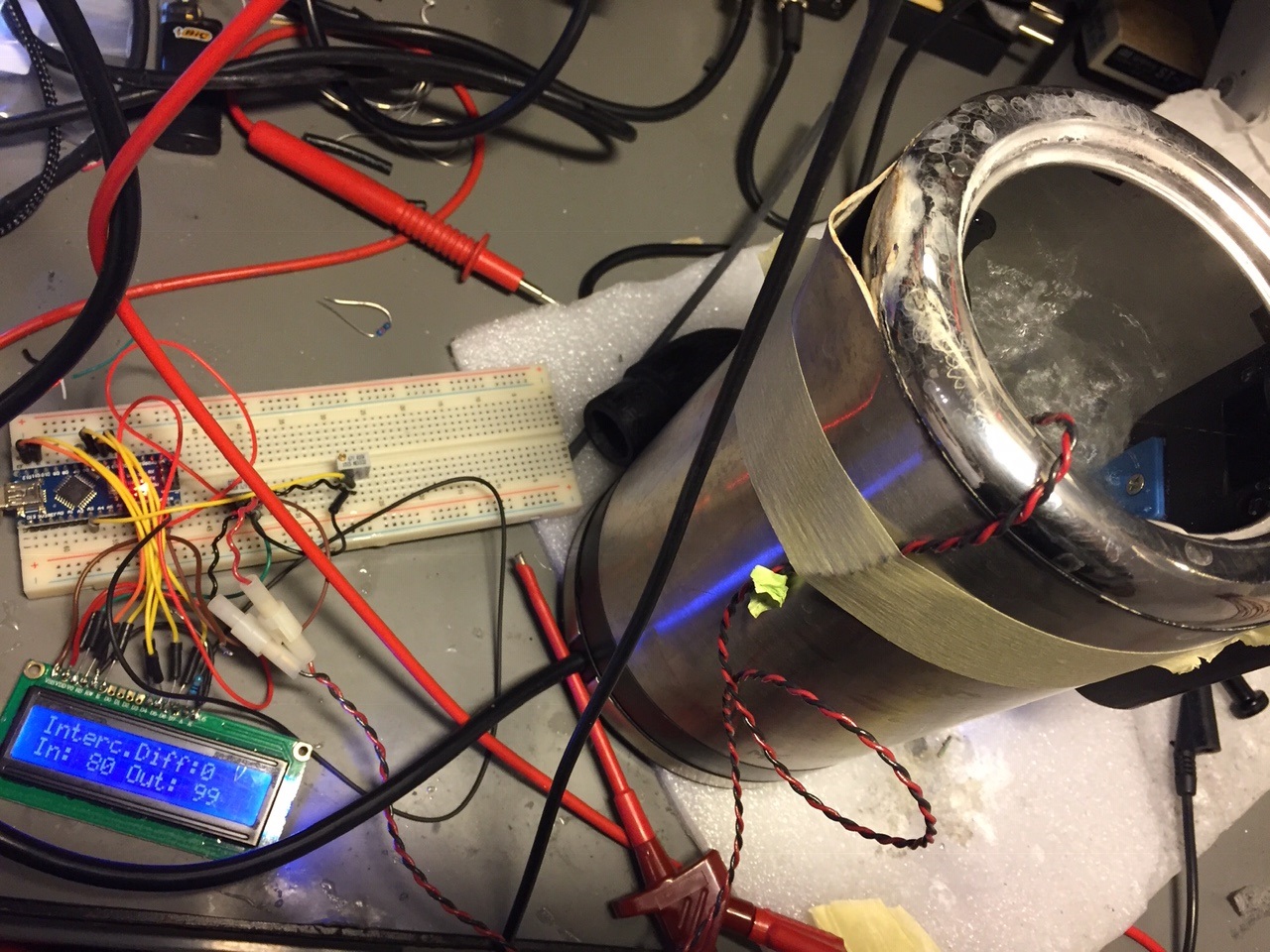

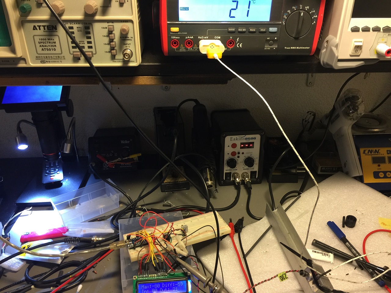

von Philipp G. (geiserp01)

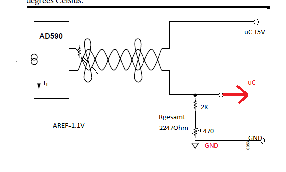

Bezugnehmend auf diesen Thread muss ich nochmal ran:
Beitrag "Kennlinie unbekannter Temperatursensoren"
Die Anzeige verhält sich nicht linear.
Sensor:
https://www.mouser.ch/datasheet/2/609/AD590-877169.pdf

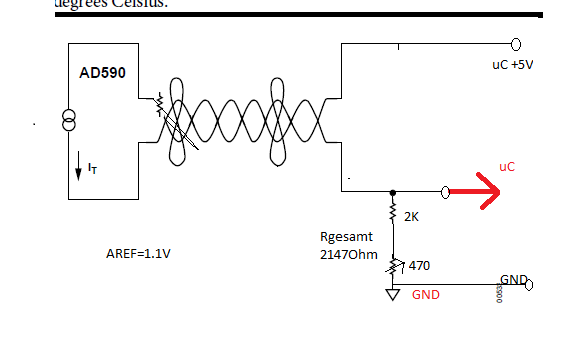

Aufbau:
[Bild] ad950_01.png (ein Bild ist falsch, kann den Anhang leider nicht
löschen.

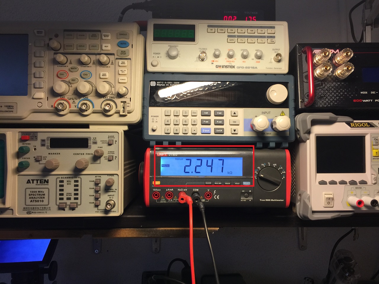

Messung am Poti: 2247 Ohm (Ich habe nur ein 10k Trimmer hier, 470 Ohm
Poti ist aber bestellt, bekomme ich so nicht genauer hin)
Code:
//setup
// Set internal reference voltage
analogReference(INTERNAL);
// Set Ports
pinMode(iTempINPin, INPUT);
//loop
// read and calculate values
iTempIN = (analogRead(iTempINPin) - 546) / 2;
if (iTempIN < 0)
  iTempIN = 0;

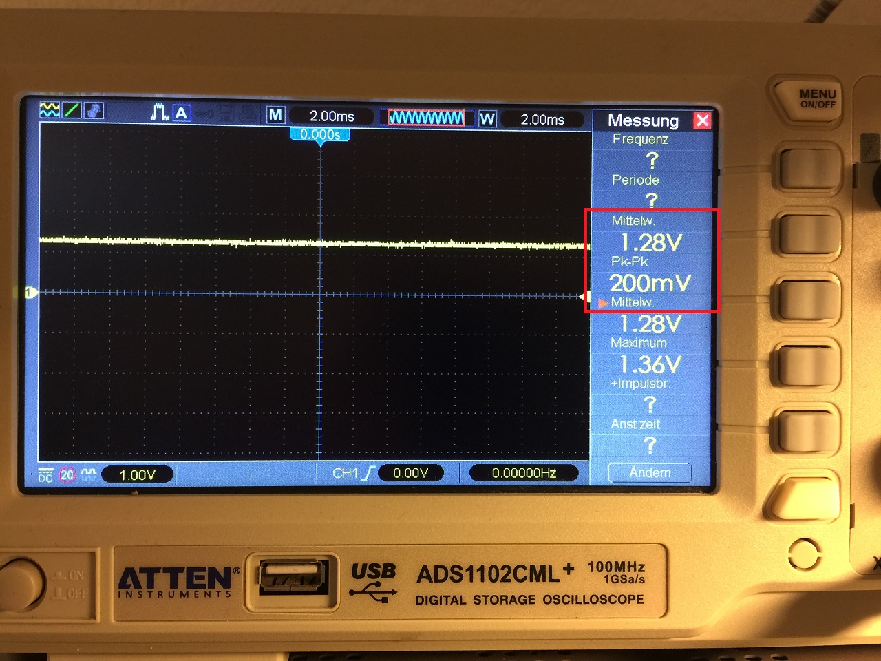

Widerstand gesamt: Bild Rtotal

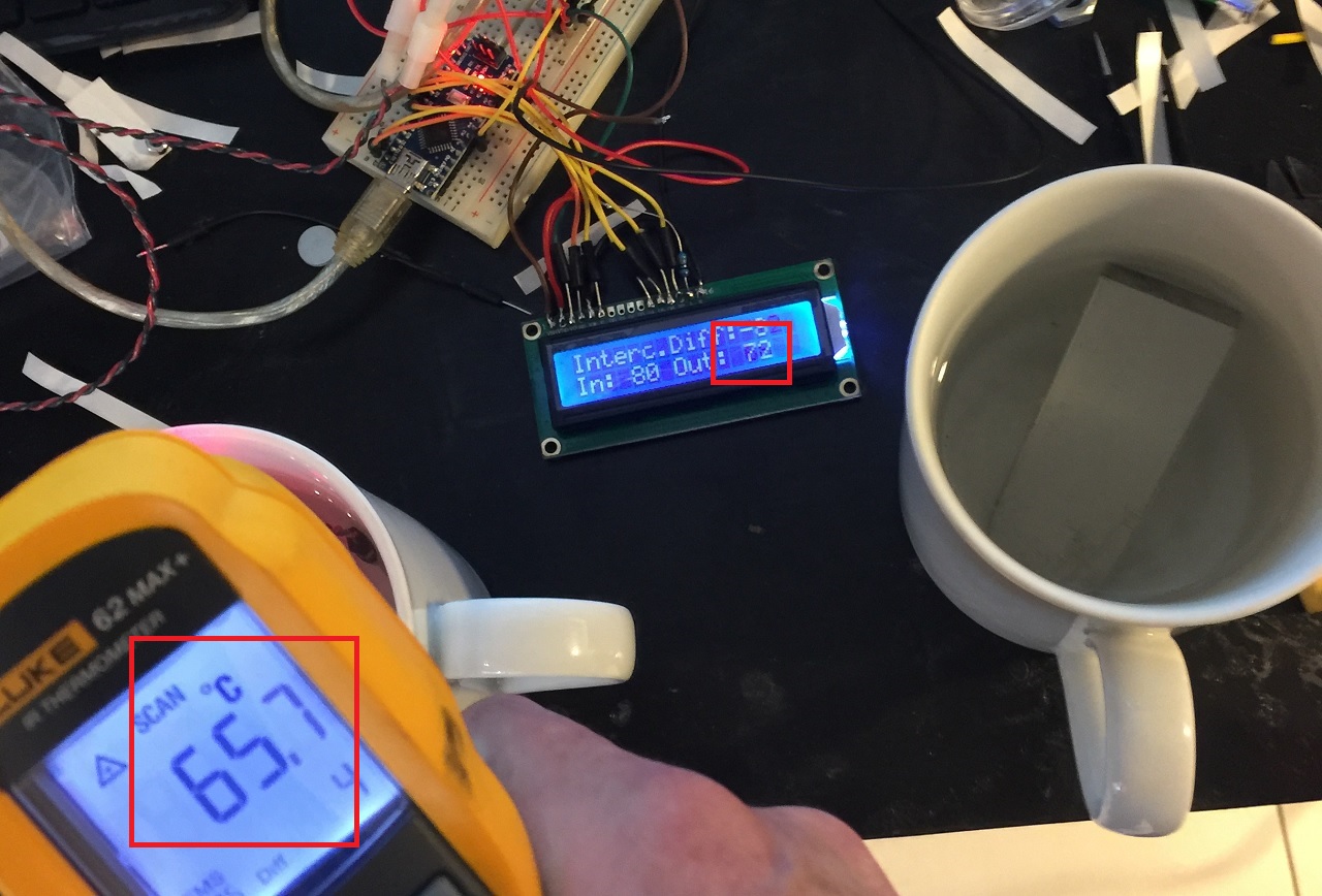

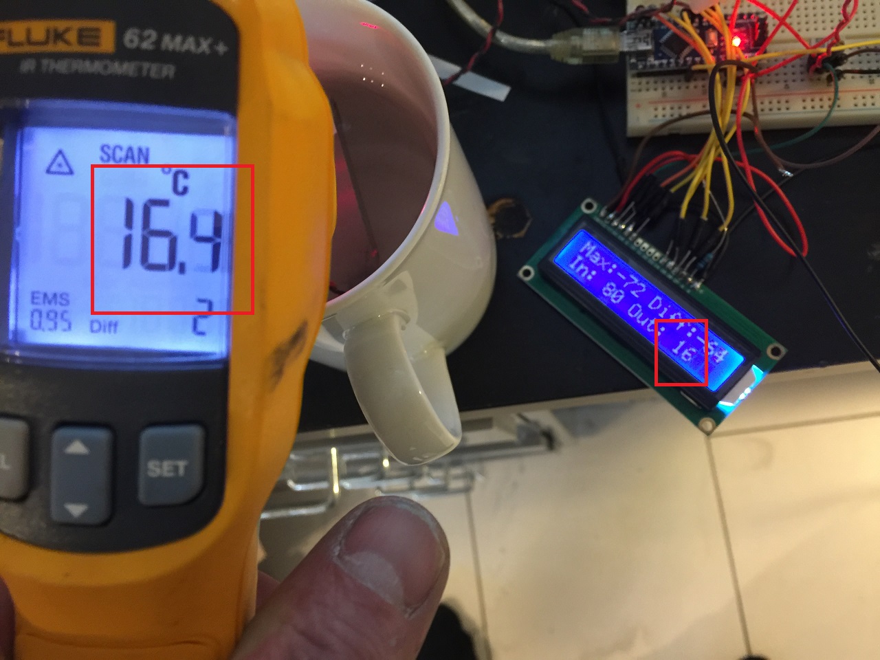

Messung bei 16°C: Bild R16degree

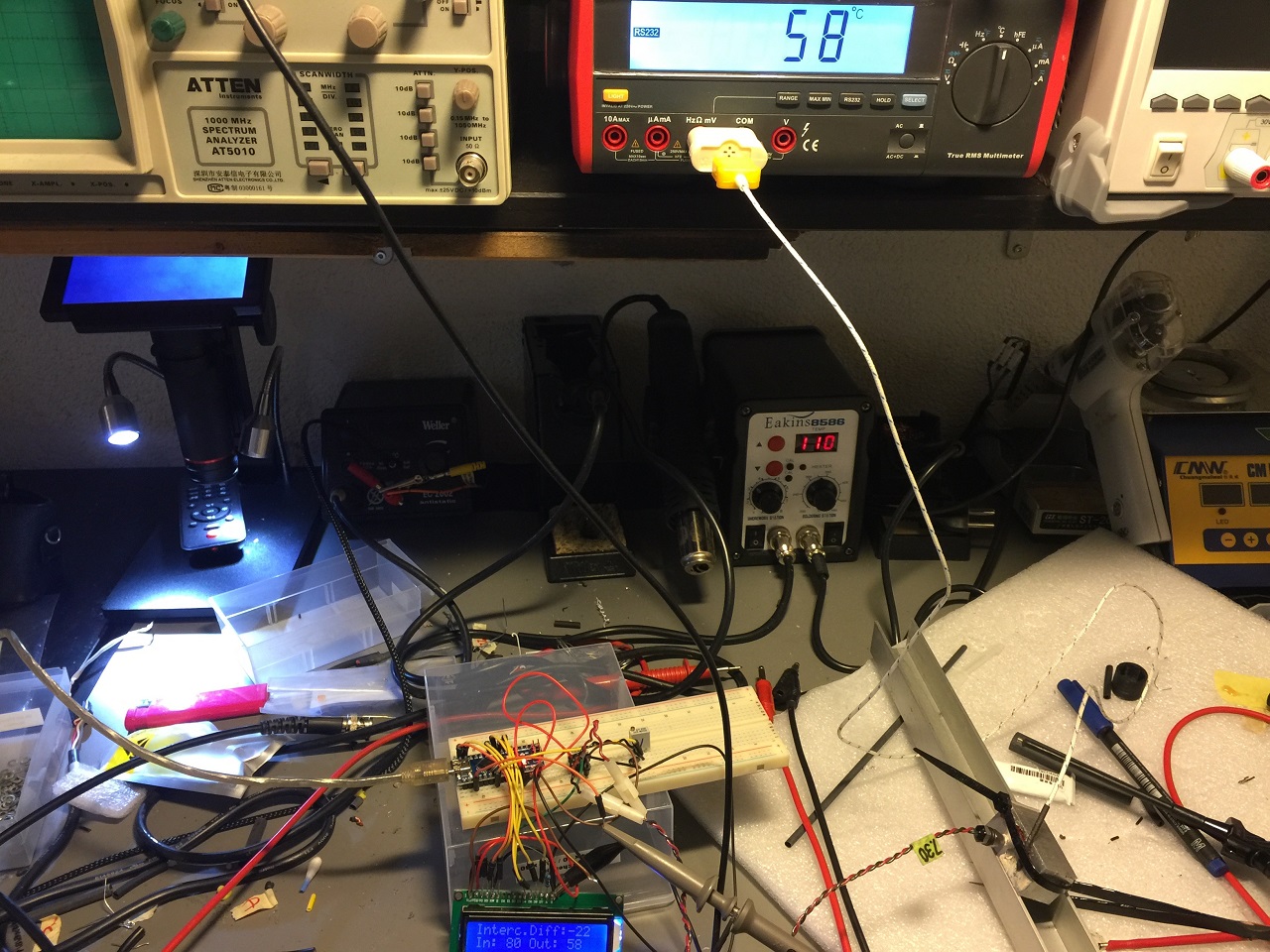

Messung bei 65°C: Bild R65degree
Versuchsaufbau:
Zwei Tassen Wasser mit einem Stück Alu drin, damit das Fluke damit
besser zurechtkommt, wegen den Reflexionen. Messungen gemäss Bilder.
Messe ich falsch, oder mache ich etwas falsch?

Ich würde mit einem richtigen Thermometer vergleichen. Nicht mit einem
IR thermometer.

Welchen AD590 hast du? Die gibt es in verschiedenen
Genauigkeitsklassen...
Der ADC hat auch eine Nichtlinearität.
Du misst im mV Bereich. Jedes Millivolt ist schon ein halbes Kelvin
Fehler.

von Achim S. (Gast)
Klausi schrieb:
> Die Nichtlinearität lässt sich damit aber nicht erklären.
Bisher gibt es auch keine Nichtlinearität (trotz des Threadtitels): der
TO hat genau an zwei Punkten gemessen, und zwei Punkte liegen immer
perfekt auf einer Geraden. Die bisherigen Abweichungen lassen sich durch
Offset- und Verstärkungsfehler erkären.

von Achim S. (Gast)
Karl schrieb:
> Bei 16Grad stimmt es aber (wenn man dem IR thermometer glauben will...)
> Also stimmt der Anstieg nicht.
Um der Referenzmessung mit dem IR-Thermometer an Wasser- und
Metalloberfläche muss man tatssächlich - ziemlich optimistisch sein.
Was Offset und Steigung angeht: der Nullpunkt des AD590 liegt
(rechnerisch) bei -273°C. (Er gibt 1µA/K aus). Wenn man die Umrechnung
im Code an die beiden Messwerte anpassen will, dann muss man sowohl
Offset als auch Steigung anpassen. Nur an der Steigung zu drehen würde
nur dann reichen, wenn der Nullpunkt des AD590 gerade bei 16° liegen
würde.
Damit sich die Anpassung lohnt sollte aber ein "klassisches" Thermometer
als Referenz benutzt werden.
Der Sensor ist von dieser Firma:
https://www.davtron.com/cmsAdmin/uploads/307CD-307-21-PROBE.pdf
Das ist für den Luftfahrtbereich, kann mir nicht vorstellen dass die
dermaßenh streuen dürfen. Die werden an der Unter- und Oberseite der
Tragflächen montiert.

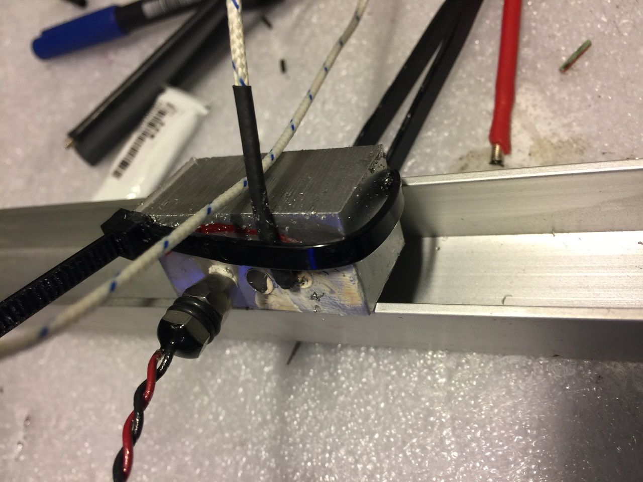

Aber ein Nachtrag:

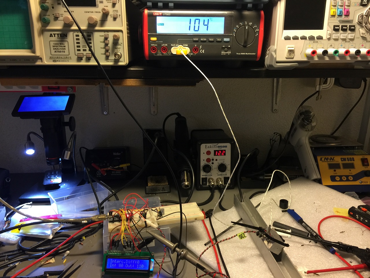

Wenn ich die Sensoren nur halb in Wasser tauche, stimmt die Messung.
Ich möchte dennoch nochmal messen, jemand eine Idee wie ich genaue -173K
hinbekomme? Heissluftfön auf Alu aber dann muss es ch immer noch mit dem
Fluke messen.
Andere Idee wäre den Sensor auf die Weller Lötstation zu binden, nur ob
das genauer misst?
Oder Wasserkocher auf Dauerfeuer dann erwarte ich -172K.
Und die verbauen den AD590K. Von den vier verschiedenen
Genauigkeitsklassen die drittbeste.

-173C ist grad ein bisschen kalt wüsste nicht wie ich das hinbekomme.
Ich mache jetzt ein Passbohrung in Alu und ein Video dazu.
von Achim S. (Gast)
Philipp G. schrieb:
> Woher weißt du das ?
Dass Sie den AD590K verbauen? Steht in dem von dir verlinkten pdf.
Oder dass das der "drittbeste von vier" ist? Steht im Datenblatt des
AD590.

von Jens M. (schuchkleisser)
Man könnte ja auch mal nachsehen, ob der ADC richtig misst, in dem man
die Spannung am R misst.
Dann 2 möglichst weit auseinanderstehende Temperaturen echt messen,
nicht mit IR. Ein Emissionsfaktor von 0,95 ist für blankes Alu wohl
leicht drüber, keine Ahnung was passiert wenn man da mal den richtigen
Wert von 0,5 bis 0,1 (je nach Quelle) einstellt. ;)
Den Rest sollte sich der Prozessor ausdenken können.

Nimm dir n richtiges Thermometer als Referenz...
Dann kannst auch genau da messen wo der AD590K hängt und musst nicht
noch Temperaturunterschiede im Wasser/Alu usw kennen und
berücksichtigen.
Das ist doch alles Rätselraten mit der IR Gurke.
von Karl (Gast)
Nachtrag:
Der eingestellte Emmissionsfaktor passt z.B. nicht wirklich zu Aluminium
(ausser es wäre grau eloxiert, dann kann es u.U. passen).
Das Thermometer hat bei deiner Entfernung einen Messpunktdurchmesser von
ca 30mm.
Da misst du möglicherweise n Mischmasch aus Wasser, Alu und Tasse.
Das Thermometer mittelt dann irgendwas zusammen.
Das ist ein Fluke, das ist genauer als jede Atomuhr;)
Ich bau jetzt was mit dem mitgelieferten NTC vom Desktop Multimeter.
Was sagt mir der Emmisionsfaktor? Und nein es ist nicht eloxiert.
von Karl (Gast)
Das mag sein. Aber du willst eine Temperatur messen und keine Zeit.
Der Emissionsfaktor ist definiert als das Verhältnis aus der vom Objekt
bei einer bestimmten Temperatur abgegebenen Energie zu der von einem
idealen Wärmestrahler.
von глупний форентроль (Gast)
Der Emissionsfaktor is nebenbei von der Temperatur abhaengig...

Pin AREF hat genau 1.28V mit einer wahnsinnig coolen Restwelligkeit von
240mv PP. Was sagt ihr dazu? Soll ich ein bisschen Strom ziehen mit
einem Widerstand und mit einem C zu glätten?
Versuchsaufbau neu:
Stück Alu mit einer Passbohrung, Sensor steckt mit Wärmeleitpaste drin.
Der Vorteil ist hier dass der Block thermisch sehr träge reagiert.
Temp. Sonde vom Desktop Multimeter (ich weiss was ihr von der Firma
hält, aber so daneben darf die nicht sein).
Die be.. Sonde ist nicht mal elektrisch isoliert, ich kann sie daher nur
halb in die Paste tauchen.
Jetzt wird es interessant. Unten passt, Mitte passt, gegen oben driftet
es stark auseinander. Bin bisschen enttäuscht, ein Temperaturbereich von
100°C ist nix, würde ja nicht meckern wenn es 1000° wären.
Der Rest sprechen die Bilder. Bin gespannt auf eure Antworten.

von Achim S. (Gast)
Dass du so ziemlich den denkbar ungünstigsten Messaufbau dafür gewählt
hast, den man sich vorstellen kann. Du misst primär das Eigenrauschen
deines Oszilloskops. 200mV peak peak entsprechen ca. 33mV effektiv, und
viel weniger kannst du bei einem dermaßen unpasend gewählten Messbereich
nicht erwarten. Und der Wert von 1,28V ist natürlich auch nur ein
Schätzwert: Oszis sind nicht für exakte Spannungsangaben gebaut, die
zweite Nachkommastelle ist unter der Auflösung des dort verbauten ADCs.
Was sagt den die Spezifikation deines Messgeräts zur Genauikeit? Und
sollte es nach deinem früheren Post nicht ein NTC sein? Ich sehe da ein
Thermoelement.
das Auseinanderdriften liegt primär an deinem Aufbau und die Wärmeabführ
über die Anschlussleitungen, die bei beiden Sensoren unterschiedlich
stark ist.
von Karl (Gast)
Dein Messgerät hat eine Genauigkeit von +/-(1% des Messwerts + 3digits)
1 Digit entspricht im Temperaturmessbereich 1°C.
Bei 100°C kann das Messgerät also schonmal 4Grad danebenliegen.
Zur Oszi"Messung" ist schon alles gesagt.
Für genauere Absolutwerte taugt das Oszi garnix.
und
Wenn du eine Restwelligkeit ermitteln willst dann sicher nicht so.
Versuch es mal AC-gekoppelt.
Zur Abweichung wurde auch etwas gesagt.
Wie erwärmst du denn diesen Aluklotz?
Bitte nicht mit irgend ner Heissluftpistole oder so....
Versuchs doch mal indem du das ganze Gebilde in Backofen legst und der
ganzen Sache Zeit gibst sich thermisch einzuschwingen.

Ich muss hier leider nochmal ran:( Es funktioniert nicht wie geplant.
Schaltung, Aufbau: Erster Post.
Die Schaltung funktioniert wenn der Arduino direkt per USB an den PC
angeschlossen ist.
Mit externer Spannungsversorgung fluktuiert die Anzeige bis zu +-3°C.
Die Anzeige verhält sich nicht konstant, schwingt wie verrückt.
Externe Spannungsversorgung:
- Vorgesehen ist: +5V Out Schaltregler 'Step down Converter Module'.
Quelle +12V vom Labornetzteil
- Versucht: +12V vom Labornetzteil direkt in Vin vom Arduino
- Versucht: +5V vom Labornetzteil direkt an Vss +5V Pin Arduino
- Versucht: Mit diversen Cs die Spannung zu glätten, keine Wirkung
Wer weiss Rat? Ich könnte es per Software runden, wäre aber reine
Symptombekämpfung davon möchte ich absehen.
von Karl (Gast)
Wenn 5V vom Netzteil an Vss:
Oszilloskop an den Ausgang des LabornetzTeils anschliessen.
Messen (AC Kopplung) wie die Spannung aussieht.
Typ/Hersteller des Labornetzteils?
Strombegrenzung zu knapp eingestellt?
Kopplung auf AC, GND Klemme auf GND - ist ja immer wieder ein Thema?
Rigol DP832A, voll ausgebaut.
Ist auf 400mA eingestellt, Die beiden Displays ziehen gesamt mit mC und
Beleuchtung 68mA.
von Joachim B. (jar)
> angeschlossen ist.
dann versorge deine Schaltung doch mal mit sauberer stabiler VCC, im

von M. K. (sylaina)
> angeschlossen ist.
Also hilft der PE des PCs? Leg mal Ground deines LNGs ebenfalls auf PE
und schau mal ob es dann immer noch fluktuiert. Wenn es nicht mehr
schwingt wirst du dir was über die Versorgungsleitung einkoppeln.
> ersten Test Batterie oder Akku, dann überlege wie du die
> Schaltungsversorgung sauber filterst!
gute Idee, Ack.
Hm, der PE ist dran, ich habe vorne am Netzteil noch extra eine 'grüne'
Erde Buchse, ich verbinde die mal mit GND.
Brauche nochmal Tipps zum Messen mit DSO: Kopplung auf AC, Masse Klemme
wohin? Auf Schaltung oder auf GND vom Netzteil?
nur wenn du AC messen willst ich denke aber deine Thermistorspannung ist
doch DC, also fällt AC Kopplung raus oder nur wenn du keine statischen
Werte haben willst
> Masse Klemme wohin? Auf Schaltung oder auf GND vom Netzteil?
so nah wie möglich neben dem TastkopfMesspunkt an GND
Ja wie jetzt Jochaim, Karl schrieb das Gegenteil:
wie gesagt, WAS willst du messen, deine Versorgung oder die Messwerte ob
diese schwanken?
https://tu-dresden.de/mn/physik/ressourcen/dateien/studium/lehrveranstaltungen/praktika/pdf/OM.pdf?lang=de
es kommt doch immer drauf an
will ich AC messen koppel ich AC
will ich DC messen ist AC Kopplung eher weniger sinnvoll
eine allgemeine Frage kann nur allgemein beantwortet werden!
von Udo S. (urschmitt)
Karl hat dir ja auch geschrieben wie man dein Netzteil überprüft, ob es
schwingt oder brummt.
Joachim hat dir geschrieben wie du ein Signal in deiner Schaltung misst.
draussen ist hell, drinnen ist dunkel
soll ich nun die Sonnenbrille aufsetzen?
von Karl (Gast)
Ich glaub schon das es eindeutig geschrieben war von mir und das
deutlich wurde das dies ein Vorgehen ist um das Netzteil zu prüfen.
Die Vermutung liegt ja nahe das es an Selbigen liegt wenn die Probleme
auftreten wenn man die Schaltung damit versorgt.
AC-gekoppelt zeigt dir dein Oszi halt nur den Wechselanteil deines
Signals an.
Willst du eine DC-Spannung auf Sauberkeit prüfen dann interessiert dich
der DC-Anteil ja eher weniger sondern mehr der (AC)Dreck der da drauf
rumschwirrt.
Und ja Masseklemme vom Oszi an Masse (auf deinem Arduinoboard) klemmen
(kurzes Kabel, nicht noch irgendwelche ewig langen Messstrippen
dazwischen)
und dann die Vss halt mal messen.
von Karl (Gast)
achso... was für ein Arduinoboard ist das eigentlich?
Der integrierte Spannungsregler beim Nano z.B. ist schnell an seiner
Grenze.
Bei einigen Arduino Boards bzw Kopien davon musst du z.b. mit nem Jumper
oder ner Lötbrücke wählen wie du das Teil versorgst.
dem habe ich auch nicht widersprochen.
Wenn es (das Netzteil) nicht aus der Versorgungsspannung Störungen
einkoppelt kann es aber durchaus noch als Störsender auf die
Thermistorleitungen einkoppeln.
> Grenze.
Ja, es ist ein Nano. Wie oben geschrieben, ich gehe ja auch direkt mit
+5V vom Netzteil auf den VSS +5V Pin - also den Spannungsregler
umgangen.
Sonst: Ich versuche das mal.
