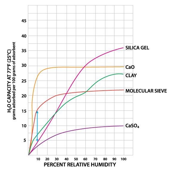

Hoffentlich das halbnasse gebrauchte Silikagel vorher ordentlich bei
120°C ein paar Stunden aufgebacken um es wieder frisch zu machen? Denn
wenn Du einen Blick auf das Isotherm von Kieselgel wirfst siehst Du daß
die nicht besonders steil ist und daß bereits auch nur teilweise
gebrauchtes Kieselgel bereits keine richtig trockene Luft mehr machen
kann, es gibt sogar wieder Wasser an die Luft ab wenn die Luft trocker
ist als der momentane Wassergehalt des Gels es verlangt!
Idealerweise willst Du Trockenmittel die links möglichst steil
ansteigen, mit denen kann man auch bei Teilsättigung immer noch schön
trocken halten. Oder ersatzweise welche aus denen man wirklich jedes
Quentchen Wasser rausgequetscht hat so daß man noch möglichst weit im
linken Teil der Kurve liegt, dann muss man aber relativ früh wieder
aufbacken und kann bei weitem nicht seine volle Kapazität ausschöpfen!
Also nicht erst auswechseln wenn es schon nahe am Ende der Kapazität ist
denn dann war es schon lange vorher reativ nutzlos.

von Bernd K. (prof7bit)
Chris D. schrieb:
> Daher besitzt das Gel üblicherweise einen Farbindikator, so dass das
> auch der Laie problemlos erkennt.
Ja, wenn der anschlägt ist es schon zu feucht wenn Du mal einen Blick in
den angefügten Plot werfen magst. Dann bist Du schon lange bei 30% oder
mehr relativer Feuchte. Du willst kleiner 5% bleiben, das unterste linke
Zipfelchen in der Kurve wenns wirklich was bringen soll und da schlägt
der Indikator noch kein bisschen um.
Synthetische Zeolithe (Molekularsieb) haben da bessere Eigenschaften,
die saugen den Großteil ihrer Kapazität bereits bei niedriger
Luftfeuchte wie man schön erkennen kann in dem Plot den ich gepostet
habe.
Gebrannter Kalk ist auch nicht von schlechten Eltern in der Hinsicht.
Allerdings wesentlich langsamer.
