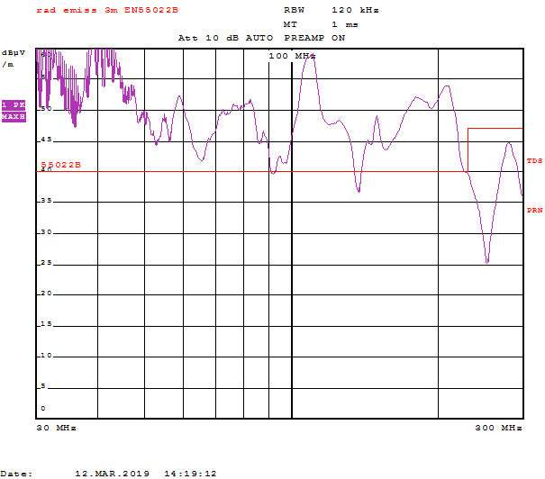

Na ja... Ich mache das Beruflich (Abhörsichere IT)... Bis so ein normaler Laptop-Ziegelstein "ruhig" ist in der Messkammer ist da schon Arbeit drin. Hier mal ein vorher/nachher Foto: http://www.cyrom.org/palbum/main.php?g2_itemId=17201&g2_imageViewsIndex=1 http://www.cyrom.org/palbum/main.php?g2_itemId=17204&g2_imageViewsIndex=1 Sprich: dicker Netzfilter, Stahlblechgehäuse, Ausgangsfilter, Geschirmte Kabel, Klappferrite. Alles nicht SO einfach. Fertig wirds das wohl nicht in der Form (von der Stange) geben, da deutlich zu teuer.

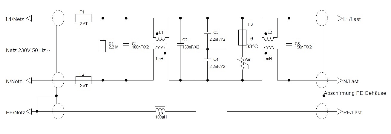

Hallo Timo, die einfachste Lösung ist, das Schaltnetzteil in ein Metallgehäuse einzubauen. Zwischen AC-Leitung und AC-Eingang des Netzteils kommt ein Netzfilter und zwischen DC-Ausgang und DC-Leitung ebenso einer. Die Gehäuse der Netzfilter werden direkt mit dem Metallgehäuse verbunden. Ein Filter nur am Eingang reicht nicht aus. Notfalls, oder um es nur mal auszuprobieren, kannst du anstelle des Metallgehäuses einfach mal eine Blechplatte nehmen. Die Leitungen zwischen den Ein- bzw. Ausgang und den Filtern müssen dann aber möglichst kurz sein. Du wirst sehen, die Störungen des Netzteils werden durch diese Lösung sehr stark reduziert. Timon schrieb: > Ich habe drei verschiedene Klappferrite ausgemessen die ich herumliegen > hatte und bei allen war die Impedanz bei 1 Windung <3 Ohm im > Kurzwellenspektrum. Entweder sind das Placebos oder die sind für höhere > Frequenzen ausgelegt. Klappferrite, die in diesem Frequenzbereich arbeiten, gibt es wenige. MnZn-Ferrite zeigen etwas Wirkung, insbesondere, wenn man 2 Windungen durch den Ferrit zieht: http://www.farnell.com/datasheets/1919956.pdf Gruß Uwe

Wie schon geschrieben, mein eigentlicher Vorschlag ist, Metall-Gehäuse und ein normales Netzfilter vor und eins hinter dem Schaltnetzteil und das bringt dann nicht nur 3 dB wie so ein Ferrit sondern 30 dB und mehr Dämpfung für der Störungen. Solche normalen Netzfilter gibt es ja auch zu Hauf und kosten nicht die Welt, so dass du dir da selber was aussuchen kannst. Gruß Uwe
Du möchtest Störungen die vom Schaltnetzteil kommen und im Kurzwellenbereich zu empfangen sind beseitigen. Ich habe vor einiger Zeit auch mal danach gesucht und folgenden Beitrag dazu gefunden. Siehe Anhang. Ich habe nur mal das Gebilde mit den zwei Ringkernen ( Seite 30 uw.) in die Versorgungsleitung eingebaut und sieh da es hat eine enorme Wirkung. Grund dafür ist, mit den zwei Ringkernen werden nicht nur Gleichtaktstörungen reduziert, sondern auch Gegentaktstörungen. Diese Ferrithülsen, wie Sie über die Kabel geschoben werden dämpfen nur die Gleichtaktstörungen. Eine völlige Trennung von Gleich und Gegentaktstörungen ist nicht möglich. Deshalb bringt es auch nicht so viel, nur eine Störung zu bekämpfen. Dann bleiben noch Störungen die vom Netzteil direkt ausgehen, Magnetische Störungen vom Übertrager des SNT. Deshalb ist auch ein Metallgehäuse das dicht ist von großem Vorteil.
Michael B. schrieb: > Sprich: dicker Netzfilter, Stahlblechgehäuse, Ausgangsfilter, Geschirmte > Kabel, Klappferrite. Eingangsfilter, Ausgangsfilter, Koax-Kabel haben eh eine äußere Schirmung. Wo hast du dieses doch sehr gut passende Stahlblechgehäuse gekauft und was kostet es?
Mike J. schrieb: > Michael B. schrieb: >> Sprich: dicker Netzfilter, Stahlblechgehäuse, Ausgangsfilter, Geschirmte >> Kabel, Klappferrite. > > Eingangsfilter, Ausgangsfilter, Koax-Kabel haben eh eine äußere > Schirmung. > > Wo hast du dieses doch sehr gut passende Stahlblechgehäuse gekauft und > was kostet es? Selber konstruiert. hier mal was in 1,5mm Alu (funktioniert auch) http://www.cyrom.org/palbum/main.php?g2_itemId=15433&g2_imageViewsIndex=1 Da sieht man auch wie die Kisten gebaut werden: Alublech gefräst, mit Nuten an den Knickstellen und dann zusammegefaltet. http://www.cyrom.org/palbum/main.php?g2_itemId=15332&g2_imageViewsIndex=1 Wenn die Prototypen in der Messkammer nicht durchfallen gibts dann Serie beim externen Fertiger, meisst aus verzinktem Stahl.

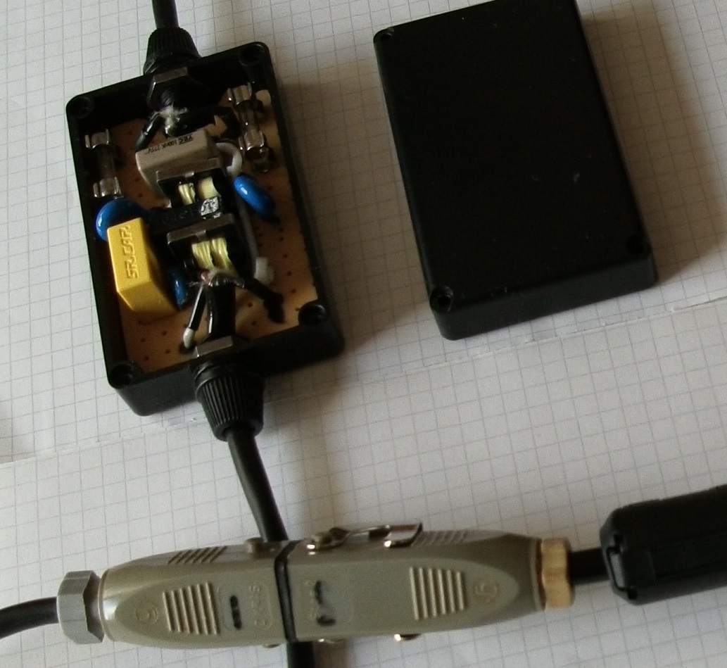

Michael B. schrieb: > Selber konstruiert. Das sieht richtig gut aus. > hier mal was in 1,5mm Alu (funktioniert auch) > Da sieht man auch wie die Kisten gebaut werden: Alublech gefräst, mit > Nuten an den Knickstellen und dann zusammegefaltet. Ich habe mal versucht ein Stück Alublech rechtwinklig, halbwegs ordentlich zu biegen. Mit diesen Fräsungen wäre das wohl einfacher. So ein bisschen wie diese Pappe-Bastel-Bögen die es in manchen Zeitschriften gab um die Leute zu motivieren die Zeitschrift zu kaufen. > Wenn die Prototypen in der Messkammer nicht durchfallen gibts dann Serie > beim externen Fertiger, meisst aus verzinktem Stahl. Stahl ist dafür doch ideal geeignet, besser als Kupfer oder Alu. Ich hatte mal so einen nRF24L01+ Sender (0dBm) mit einem kleinen Akku ausgestattet, als Test wurde jede Sekunde ein Datenpaket weggeschickt und dieser Sender wurde dann in einer Kiste, die mit Alufolie beklebt war, gepackt. Der Deckel musste richtig dicht sein damit das Signal schließlich weg war. Bei dem Gehäuse werden die Ecken vielleicht ein Problem darstellen, da gibt es vielleicht Stellen die nicht so dicht sind. In diese Ecken könnte man aber vielleicht solche Schaumgummis die mit einem Metallgefecht umklebt worden sind rein kleben. (diese Metall-Geflecht-Schaumstoff-Dinger gibt es auch in meinem Laptop, wird man aber vielleicht auch so kaufen können)
Mike J. schrieb: > Bei dem Gehäuse werden die Ecken vielleicht ein Problem darstellen, da > gibt es vielleicht Stellen die nicht so dicht sind. Die Ecken und Schlitze sind in diesem Fall kein Problem, weil die Schlitze wesentlich kleiner sind als die Wellenlänge der Frequenzbereiche (Kurzwelle) die von dem Netzteil nicht gestört werden dürfen. Gruß Uwe

Karl B. schrieb: > habe noch etwas gefunden: Schöne Theorie. Im EMI Labor versagen dann die ganzen theoretischen Ansätze oft mit Bausch und Bogen und das große Gebastel setzt ein um wenigstens die gröbsten Peaks oberhalb der Linie wegzudengeln.
Michael K. schrieb: > Zu Filtern jeder Art + Blechgehäusen: > Ob Gehäuse in dem Bereich überhaupt die Wurst vom Teller ziehen wage ich > mal zu bezweifeln. Den größten Anteil bringen die Filter. Wichtig ist allerdings, dass die Gehäuse gut mit einander verbunden sind. Das erreicht man einfach, indem man beide Filter auf ein Blech montiert. Dann ist es zu einem Gehäuse drumrum aber auch nicht mehr weit, zumal man ein einfaches Metallgehäuse einfacher und fast günstiger bekommt als ein Blech. Michael K. schrieb: > Worüber reden wir hier also? > 50Std + 200€ in Mehrkosten zu investieren um einem heftigen Störer um > 20dB runterzudrücken, statt sich auf das zu fokussieren was das > eigentliche Ziel ist? Wie kommst du auf die horrenden Summen? Ein Standard-Gehäuse und zwei Standard-Filter kosten keine 200,- € und um das Netzteil + Filter in das Gehäuse einzubauen braucht es keine 50 Stunden. Die Lösung Filter und Gehäuse ist zudem so narrensicher, dass mit fast absoluter Sicherheit das Störproblem erledigt ist. Passende Linearnetzteile zu bekommen oder gar selber zu bauen, kann aufwendiger und teurer sein. Gruß Uwe

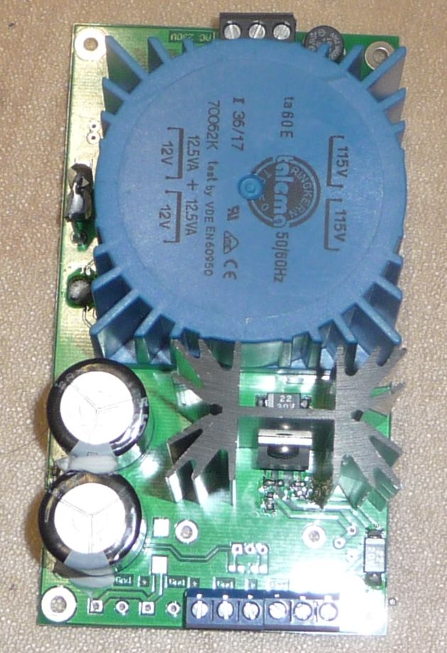

Sind die brauchbar? https://www.ebay.ch/itm/25VA-Hifi-linear-Power-supply-for-Audio-DC5V-9V-12V-15V-16V-18V-20V-24V-L9-14/123377051692 https://www.ebay.ch/itm/STUDER900-Linear-power-supply-25W-Regulated-PSU-DC-5V-6V-7V-9V-12V-15V-18V-24V/142729447126
Timon schrieb: > Sind die brauchbar? > Ebay-Artikel Nr. 123377051692 naja, es sind halt keine Schaltnetzteile, sondern wieder welche mit Trafo im Bild hat der Trafo 2 * 15V,12.5VA, das sollte mit den Angaben schon passen. da ist noch ein 8Pin mit Poti daneben und ein TO220? verbaut, wird wahrscheinlich ein Linearregler sein. beim Kondensator kann man leider keine Werte sehen. 60€ für ein Trafo Netzteil aus China muss man sich halt überlegen. > Ebay-Artikel Nr. 142729447126 viele kleine Caps statt einem großen, da ESR nicht ganz so wichtig ist ist die Frage ob die Kapazität dieselbe ist. Regelung macht hier ein Opamp TL072 mit mindestens einem BD139 und 1* MJE15034, Referenz wird wahrscheinlich LT431 in To-92 sein (geraten), was die beiden anderen TO-126 sind weiß ich nicht. kann man so machen, ist nicht besonders neu und auch kein Labornetzgerät, richtige Spannung wird schon rauskommen, alles andere kann man so nicht sehen, das musst du selber messen. für Trafo Netzteil mit so alten Komponenten und aus China finde ich es zu teuer, du hast weder Garantie noch Rückgaberecht (bzw. Rücksendung ist teurer als das Netzteil). Aus Deutschland wäre das schon eher angebracht, Alu Gehäuse ist ja auch nicht umsonst. Vorsich bei Netzteilen mit "Audio", da kann man schnell sehr viel Geld für vergoldete Atomstromfilter lassen.

K. S. schrieb: > für Trafo Netzteil mit so alten Komponenten und aus China finde ich es > zu teuer Dann hol dir mal die Preise für die Einzelkomponenten bei einem hiesigen Distrubutor. Addiere ein Metallgehäuse zuzüglich der mechanischen Bearbeitung. Vergesse nicht die Leiterplatte, das Bestücken, den Einbau und die Verdrahtung. Wenn dir dann 44 Dollar immer noch zu teuer sind,dann hätte ich gerne mal - auf realistischer Basis - deine alternative Kalkulation gesehen.
Ich nehme gerne Linearnetzteile von einem europäischen Händler, sofern es etwas für weniger als ca. 100€ pro Stück komplett inkl. Gehäuse gibt. Ich habe noch solche aus GB gefunden: https://www.ebay.ch/itm/EU-12Vac-12V-2A-2000mA-Mains-AC-AC-Adaptor-Linear-Power-Supply-5-5mmx2-1mm-2-5mm/142491891806 https://www.ebay.ch/itm/UK-12Vac-12V-2000mA-2A-24VA-AC-AC-Adaptor-Linear-Power-Supply-5-5mmx2-1mm-2-5mm/401392229837 Aber da sieht man nicht was drin ist.
