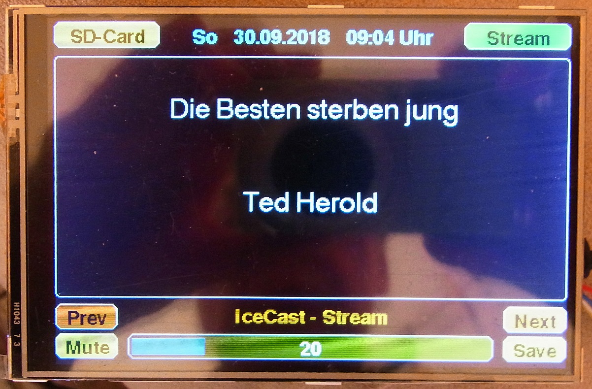

von Michael U. (amiga)
ich halte die ESP8266Audio-Lib
https://github.com/earlephilhower/ESP8266Audio
immernoch für einen guten Ansatz. Leider darf man inzwischen einige
Sachen aus den Bugreports selber einpflegen, weil der Programmierer da
wohl im Moment nichts gemacht hat.
Läuft hier als "WLAN-Lautsprecher" (nur einschalten, spielt fest
definierten Stream) und als Stream/SD-Card Player (unvollständige
Dauerbastelei).
Gruß aus Berlin
Michael
