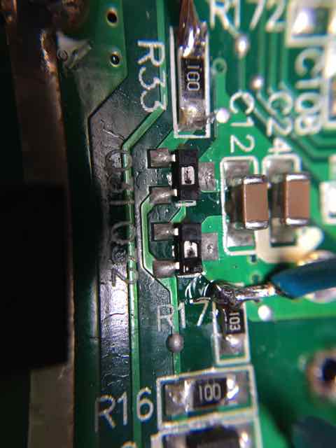

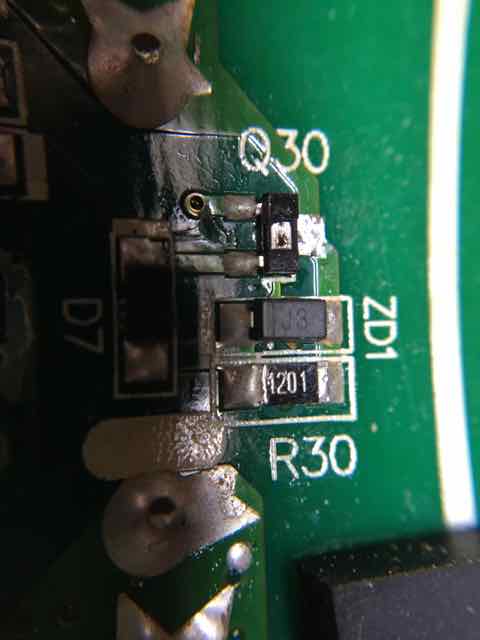

Konnte recht schnell feststellen, dass diesmal die beiden Power MOSFETs
G30N60E (29A, 600V) defekt (Kurzschluss aller drei Pole) sind (und sie
sind "explodiert": drumrum alles schwarz). Die beiden liegen in Serie
(Halbbrücke) zwischen +400V und Masse; wenn also einer einen Kurzschluss
bekommt, ist es sicher, dass der zweite durchbrennt, sobald sein Gate
geöffnet wird (also ein paar Millisekunden später ;-).

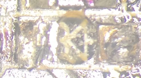

Nun sind aber leider auch die Gate-Treiber durchgebrannt (was auch nicht
überraschend ist), siehe beide Bilder: Q30, Q31 und Q32 wurden
aufgesprengt.

von Jim M. (turboj)
> aufgesprengt.
Damit wäre dann die komplette primärseitige Elektronik "durch", denn
auch den Steuerungs IC dürfte es zerschossen haben - falls der nicht
sogar die Ursache selbst ist.
Reparatur wird wegen der Ersatzteile teuerer als Neukauf, daher nicht
empfehlenswert.
Corsair klebt IIRC nur einen teuren Namen auf billige Netzteile, da
sollte man sich nach Alternativen umsehen.

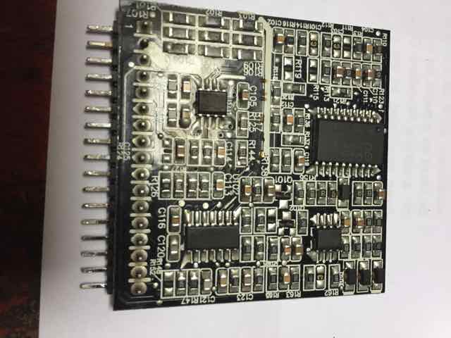

von Helmut H. (65sc02)
Die +5V standby sind nicht vorhanden :-(
Und die PFC macht keinen Mucks.
Und aus der Ansteuerplatine (siehe Bild) kommt kein Signal -- kann aber
auch daran liegen, dass das NT ja "abgeschaltet" ist.

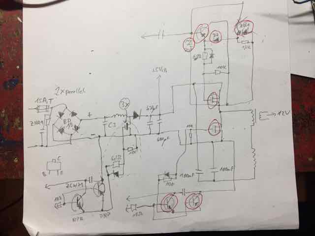

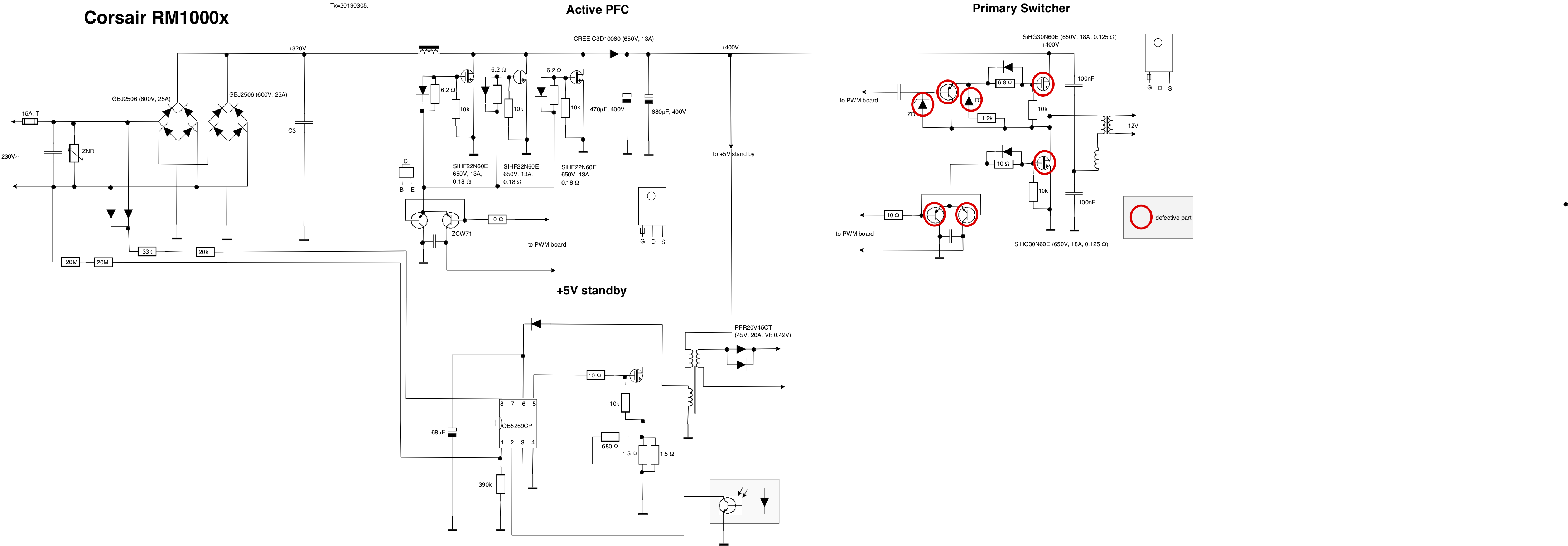

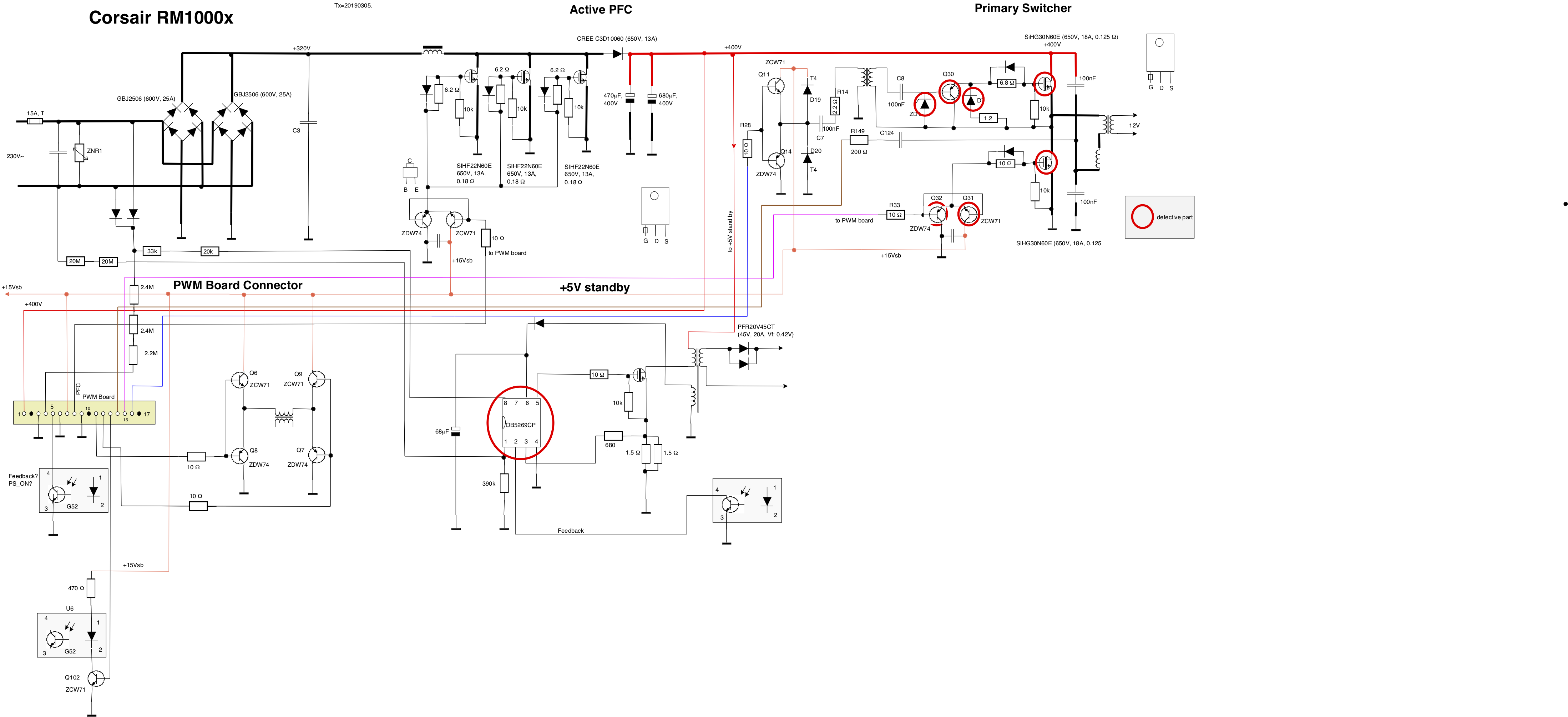

Ja, so langsam hört der Spaß auf ...
Ich habe mal versucht, den Schaltplan der Endstufe zu zeichnen (siehe
Bild). Die rot umrandeten Teile sind defekt. Möglicherweise mehr, habe
noch nicht alles ausgebaut und gemessen.
Problem: ZD1, da Zenerspannung unbekannt. Vermute mal so 8V bis 12V.
Ob der als PNP gezeichnete Transistor bei ZD1 wirklich bipolar oder auch
ein MOSFET ist, kann ich nicht sagen (da es ihn ja zerrissen hat).
Unklar ist mir, wie der obere (an + liegende) Leistungsmosfet seine
positive Gatespannung bekommt, wenn er schliessen soll. Vermutlich fehlt
da was im Schaltplan, das ich nicht gesehen habe (doppelseitiges board,
man sieht oben schlecht hin). Ideen?
Auch die beiden Gate-Treiber für den unteren MOSFET könnten selbst
MOSFETs sein oder andere Polaritäten haben. Ich habe das jetzt mal
analog zu den PFC Treibern gezeichnet. Bei der PFC bin ich mir ziemlich
sicher, dass es Bipolare sind, denn da sehe ich die
Basis-Diodenstrecken.
Für mich überraschend: die beiden Kondensatoren, die den anderen Teil
der Halbbrückenschaltung bilden, haben nur 100nF! Ich hätte mehr
erwartet, da ja die volle Leistung (der volle Primärstrom, wohl ca. 3A
bei 400V für 1000W) über diese Kondensatoren fliessen muss. Ich habe sie
beide ausgelötet und geprüft: einwandfrei, volle Kapazität, kein
Leckstrom bei 400V.
Was sehr enttäuschend ist, ist das Fehlen der +5Vsb. Dieses Netzteil
wird auch aus dem 400V Zwischenkreis versorgt. Ohne PFC-Boost liegen da
gut über 200V, das müsste doch eigentlich reichen. Aber es tut sich
nichts. Auch sehe ich jetzt nicht, wie das +5Vsb NT durch den
Durchschlag der MOSFET Endstufe beschädigt werden konnte. Ob mir da
vielleicht irgendeine Schutzschaltung in die Suppe spuckt?
Mit etwas Pech war das 5Vstb-Netzteil der Auslöser, auch vom ersten
Ausfall.
Aber bei dem Schaden würde sogar ich die Reparatur lassen. Das hat eher
sportlichen Charakter, als es irgendeinen Sinn macht. Durch den Schaden
an den Treibertransistoren ist ein Schaden am Steuerschaltkreis bzw.
dieser SMD-Platine sehr wahrscheinlich. Das will man nicht reparieren.
Ein übersehener Fehler und das Ding fliegt einem wieder um die Ohren.

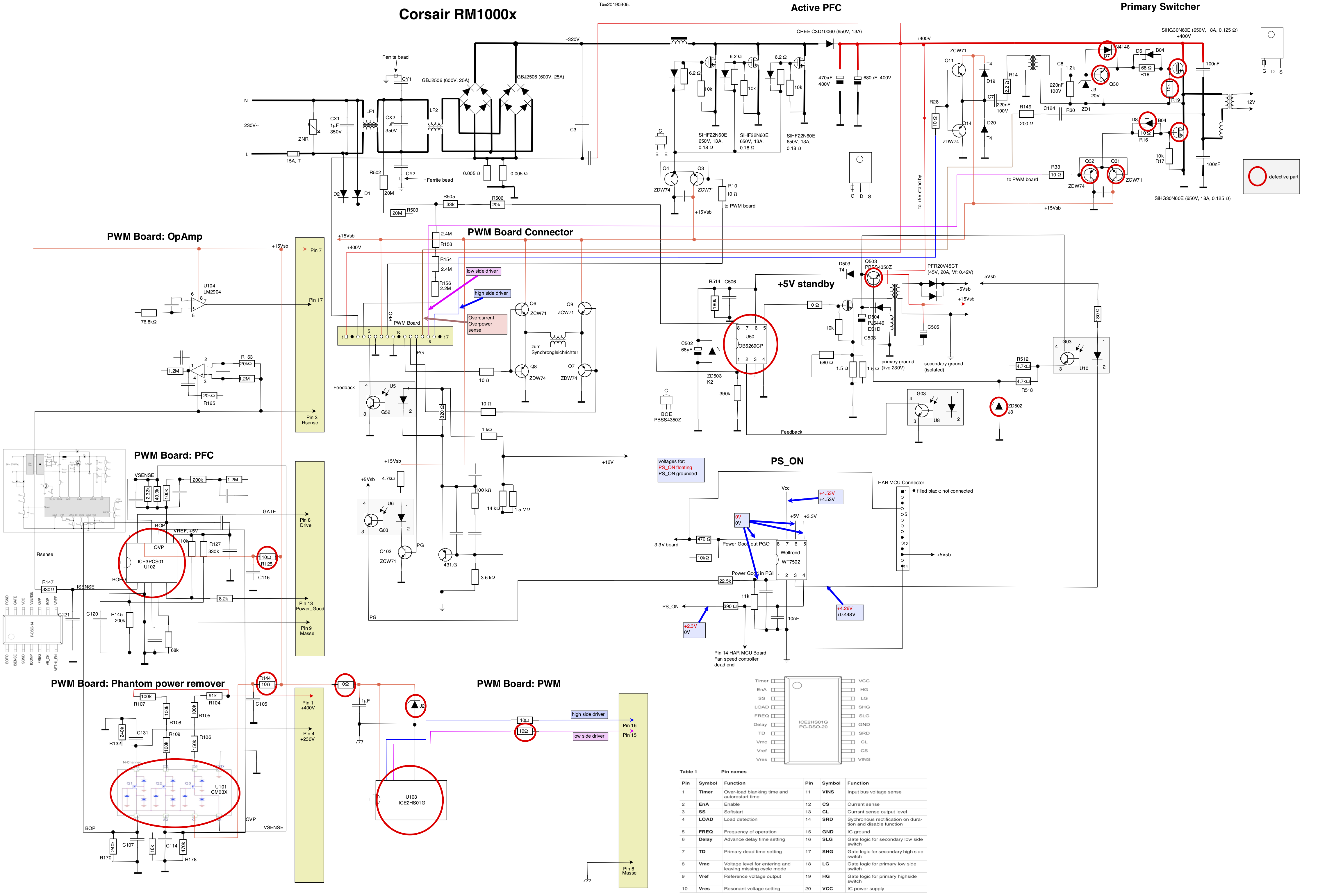

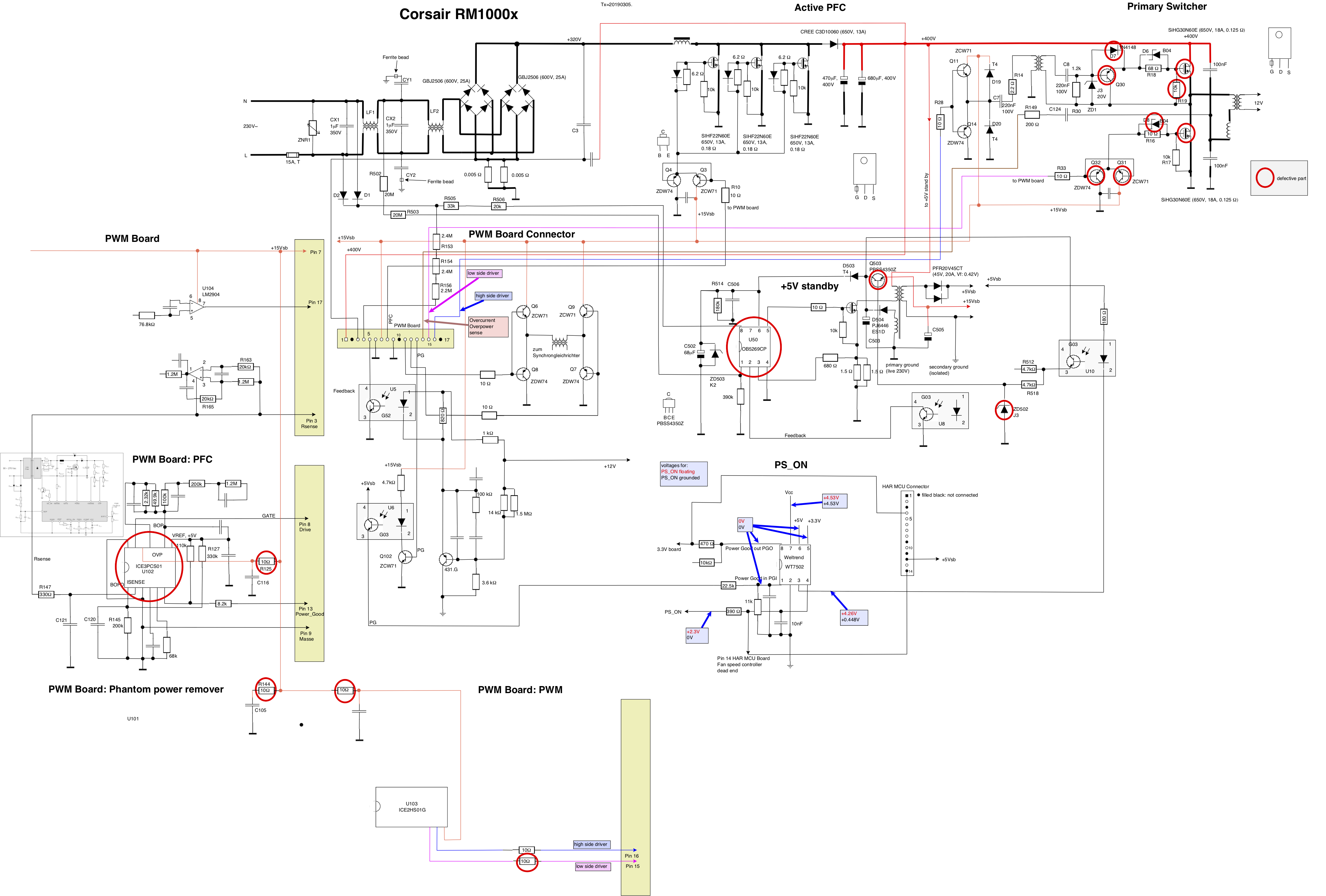

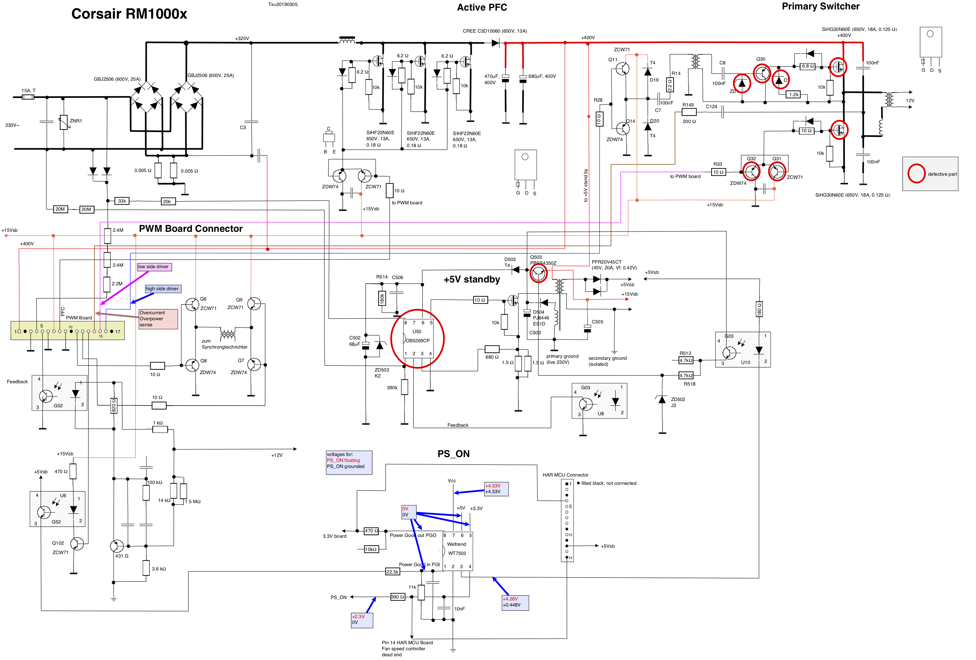

Um von den philosophischen Diskussionen "was ist gut, was ist schlecht"
mal wieder auf den elektronischen Teil zurückzuschwenken:
Ich konzentriere mich jetzt erst mal auf die +5V standby Spannung, denn
die ist relativ einfach aufgebaut und sollte ohne diese SMD PWM Platine
(die ich jetzt gesockelt habe, damit sie einfacher ausgebaut werden
kann) auch funktionieren. Es ist ein IC vom Typ OB5269 eingebaut. Nach
langem Suchen habe ich soeben das Datenblatt gefunden:
http://archive.espec.ws/files/OB5269CP%20OB5269CPA.pdf
Es scheint mir, dass die Versorgungsspannung für den bootstrap nicht
gesiebt ist: nur pulsierende Gleichspannung. Ich muss da mal nach dem
Kondensator suchen und den prüfen.
Die 20MOhm bzw. 2MOhm Widerstandskette (um die 230V bzw. die 400V
herunterzuteilen) habe ich auch geprüft: einwandfrei.
Am Gate ist aber nur die pulsierende 50Hz Gleichspannung zu sehen, kein
Schwingen vom IC.
Den MOSFET, die 5V Dioden, die 5V Kondensatoren, etc. habe ich schon
ausgebaut und geprüft: einwandfrei!
Kurzer update, bevor ich es vergesse, heute Abend geht es dann weiter:
die Schaltung für die bootstrap "Hochspannung" ist für mich etwas
ungewöhnlich: anstatt diese von den 400V abzuzweigen, sind zwei
zusätzliche Dioden auf die beiden 230V Leitungen geschaltet. Es gibt da
definitiv keinen Glättungskondensator. Die Spannung wird über 33kOhm und
20kOhm in Serie (also 53kOhm) auf das Pin 8 (HV) des OB5269 gegeben. Bei
230V in liegen da aber dann nur 30Vss an (pulsierende Gleichspannung).
Das Datenblatt würde gerne ca. 100V sehen wollen. Es fliesst also
eindeutig Strom, ca. 5.5mA.
Das sollte dem OB5269 eigentlich reichen, um seine Vdd (Pin 6)
hochzuziehen, die aber bleibt bei deutlich unter 1V und steigt nicht.
Die Vdd ist dann auch geglättet (50µF). Und es scheint OK zu sein, die
HV ungesiebt einzuspeisen, da der OB5269 darüber nur die Vdd auflädt und
die ist ja dann gesiebt.
Sieht also so aus, dass irgendwas die Vdd kurzschliesst bzw. zu sehr
belastet. Schaue ich als nächstes an.
So, da ich jetzt ja 3 Wochen Zeit habe... ;-)
Damit ich es nicht vergesse, habe ich die Schaltplanfragmente schöner
gezeichnet. Ich habe da bestimmt den einen oder anderen Fehler drin,
denn unklar ist mir, woher der obere (high side) MOSFET sein + am gate
bekommen soll. Aber vielleicht nutzt es ja jemand anderem...
Ich melde mich wieder, wenn das neue IC da ist.
Leider an der PFC kein Mucks. Klar sagen jetzt sicher alle, die PWM
Platine hat es zerlegt, ein Fall für die Tonne.
Muss aber nicht sein :-) Ich habe mehr vom Schaltplan gezeichnet.
Insbesondere alle Leitungen die zur PWM-Platine gehen. Eigentlich sieht
nur die violette Leitung von R33 gefährdet aus. Alle anderen gehen
woanders hin oder sind über einen Kondensator oder Trafo erst mal
abgesichert. Vielleicht ist auf dem PWM-Board also garnicht alles kaputt
und der Schaden hält sich in Grenzen. Hoffnung :-)
Die high-side MOSFET Ansteuerung mit dem Gate-Trafo wird langsam
verständlich, aber für mich fehlt da immer noch ein Widerstand, der ein
positives Potential an das Gate bringen kann. Den hab ich bisher nicht
gefunden. Vielleicht ist er auf der Oberseite der Platine unter einem
weissen Klebeklecks versteckt. Ist ja auch erst mal nicht so wichtig.
Hat da vielleicht jemand eine Idee oder einen typischen Schaltplan von
einem anderen NT, wo ich sehen kann, wie sowas normal gemacht wird?
Beruhigend ist auch, dass die +15V standby vorhanden sind. Ich sehe zwar
noch nicht, wo die herkommen, ist aber momentan auch nicht so wichtig,
solange sie nur vorhanden sind ;-) Es scheint jedenfalls, dass Q31 bei
seinem Sprung über den Jordan die +15Vsb nicht an die +400V gelegt hat.
Das macht Hoffnung! Die +15Vsb sind überigens auch vorhanden, wenn die
PWM-Platine ausgebaut ist. Die kommen also nicht aus der PWM-Platine
sondern versorgen diese.
Unklar ist mir auch noch, was die H-Brücke um Q6, Q7, Q8, Q9 macht. Ich
habe die Leitungen vom Trafo weg noch nicht verfolgt. Ist vielleicht
jetzt auch nicht so wichtig.
Unklar ist auch, was der G52 Optokoppler an Pin 5 der PWM Platine genau
zurückliefert. PS_ON? Feedback? Beides zusammen? Hat da vielleicht
jemand eine Idee oder einen typischen Schaltplan von einem anderen NT,
wo ich sehen kann, wie sowas normal gemacht wird? Wie kommt das PS_ON
Signal auf die PWM-Platine?
Apropos PS_ON: seit die +5Vsb wieder vorhanden sind, liegt das bei
offenem Anschluss auf +2.3V. Kann das richtig sein oder sollte ich dort
+5V sehen? Leider ändert das Verbinden mit Masse nichts: nichts am NT
wird aktiv. Ich habe auch noch nicht gesehen, wo das PS_ON Signal
hingeht. Über ein Kabel und einen Steckverbinder geht es auf das
Hauptboard und verschwindet dann. Ich glaube, ich werde mich nun darauf
konzentrieren, denn wenn das PS_ON nicht zum PWM Board kommt, dann kann
ja nichts laufen.
Gesagt getan. Ich habe also das PS_ON verfolgt. Genauer: gesucht -- und
nicht gefunden (mit dem Ohmmeter-Piepser).
Daraufhin habe ich das Pferd von hinten aufgezäumt und die Ansteuerung
des Optokopplers zu Pin 5 der PWM-Platine verfolgt. Nachdem ich mich ein
paar Mal verheddert hatte, denke ich, dass es jetzt stimmt (siehe
Schaltplan oben). Allerdings konnte ich mal wieder die Ansteuerung der
Basis nicht finden. Das wird ja wohl so kaum die ganze Feedback-Regelung
sein, oder? Oh well.
Ich habe auch einige Spannungen gemessen: alles auf 0V! Bis ich
erkannte, dass die Versorgung von den +12V und nicht von den +5Vsb
erfolgt. Und die +12V sind natürlich nicht vorhanden, solange das NT
abgeschaltet ist. Damit ist klar, dass der Optokoppler nur Feedback
machen kann, aber nicht zum Einschalten des NT dienen kann. Damit
momentan für mich unwichtig.
Das lässt für mich die Frage offen: wie schaltet das NT denn eigentlich
ein? Am PWM-Board ist eigentlich nur 1 Eingangspin, nämlich Pin 5. Und
das kann nach aktueller Erkenntnislage nicht zum Einschalten dienen,
weil es aus +12V versorgt wird und die bei abgeschaltetem NT nicht
vorhanden sind. He??? Vermutlich hab ich was übersehen. Pin 2 ist nicht
angelötet, Pin 10 und Pin 17 enden tot (keine Bauteile eingelötet) --
vermutlich sollte ich da nochmal genauer suchen.
Nun, nachdem ich hier nicht weitergekommen bin, habe ich doch nochmal
nach dem Verbleib des PS_ON gesucht. Diesmal mit Signalgenerator ein
Signal mit 2kHz, minimale Amplitude, am PS_ON Pin eingespeist und mit
Audio-Signalverfolger (glorifizierter Audio-Verstärker) wild rumgetastet
und nach dem Signal gesucht. Das hab ich dann auch tatsächlich gefunden
und konnte es mit dem Ohmmeter-Piepser dann auch verifizieren.
Das PS_ON geht zu dem Überwachungs-IC WT7502 (siehe Schaltplan,
Datenblatt: https://www.techpowerup.com/articles/160/images/WT7502.pdf).
Ich habe die Spannungen sowohl für PS_ON floating (rot, also
abgeschaltet) als auch für PS_ON geerdet (schwarz, also eingeschaltet)
gemessen. Das sieht für mich alles so aus, wie es aussehen soll:
PGI ist LOW, was wohl daran liegt, dass ja alles aus ist.
PGO ist daher auch LOW. Wundert mich bei einem abgeschalteten NT nicht.
Vcc liegt an (laut Datenblatt über eine Diode, daher unter 5V)
GND liegt an
FPOB zeigt einen Fehler an, wenn PS_ON auf LOW geht. Kein Wunder, da ja
die +3.3V und +5V fehlen. ABER: "The UVD would be disabled when PGI <
1.2V." sagt das Datenblatt. Andererseits "When PGI detect the fault
voltage level, the FPOB would be kept LOW and PGO go low." Also doch
LOW.
PSONB ist unser PS_ON Signal. Das sieht am IC gut aus.
V33 sind die 3.3V die natürlich fehlen.
V5 fehlt nicht überraschend genauso.
Am PGO erscheint keinerlei Signal (mit Oszi gemessen), wenn PS_ON auf
LOW geht. Ist verständlich (das Datenblatt lässt das meiner Meinung nach
etwas im Vagen), bedeutet aber, dass das PS_ON Signal von hier nicht
weitergehen kann. Dead end sozusagen.
Aber das PS_ON geht ja noch zu Pin 14 der HAR-MCU Card. Da sieht man im
eingebauten Zustand praktisch nichts, also ausgelötet. Und es stellt
sich raus: Pin 14 ist auf dem MCU Board nicht angeschlossen! Dead end
again!
Tja: wohin geht das PS_ON Signal? Verstehe ich die Funktion des WT7502
falsch und PGO sollte, zumindest für ein paar Millisekunden HIGH sein,
wenn PS_ON auf LOW geht? Habe ich noch eine Leitung übersehen?

von [Frank] (Gast)
@Helmut
Was aus dem 7502 (pin 3) rauskommt ist richtig. Wenn PSON auf low geht,
geht auch FPO auf low. FPO schaltet üblicherweise per Optokoppler (da
auf der Sekundärseite) und Transistor die Versorgungsspannung für
PFC/PWM-Controller. Wenn der PWM-Teil läuft gibt es PGI sowie
Ausgangsspannungen und ca. 350ms später gibt es PGO.
Bei den MOSFETs im PFC-Teil liegen die Source-Anschlüsse nicht direkt
auf Masse, sondern über einen Shunt. Von dem geht auch noch eine Leitung
(Current sense) zum PFC-Controller. Da fehlt noch etwas im Plan.
Die braune Leitung (Mittelpunkt) ist Overcurrent/Overpower-Protection
des PWM-Teils.
Vermutlich sind die permanent vorhandenen +15V ein Fehler. Die kommen
wahrscheinlich aus der Schaltung, die von FPO gesteuert wird. Ist aber
erstmal egal, das würde nur bedeuten, das man das Netzteil nicht mehr
ausschalten könnte.
Mit großer Wahrscheinlichkeit geht die Suche nun auf dem PFC/PWM-Board
weiter. Welche zusätzlichen Chips (8-pinner) sind noch auf diesem Board?
Frank

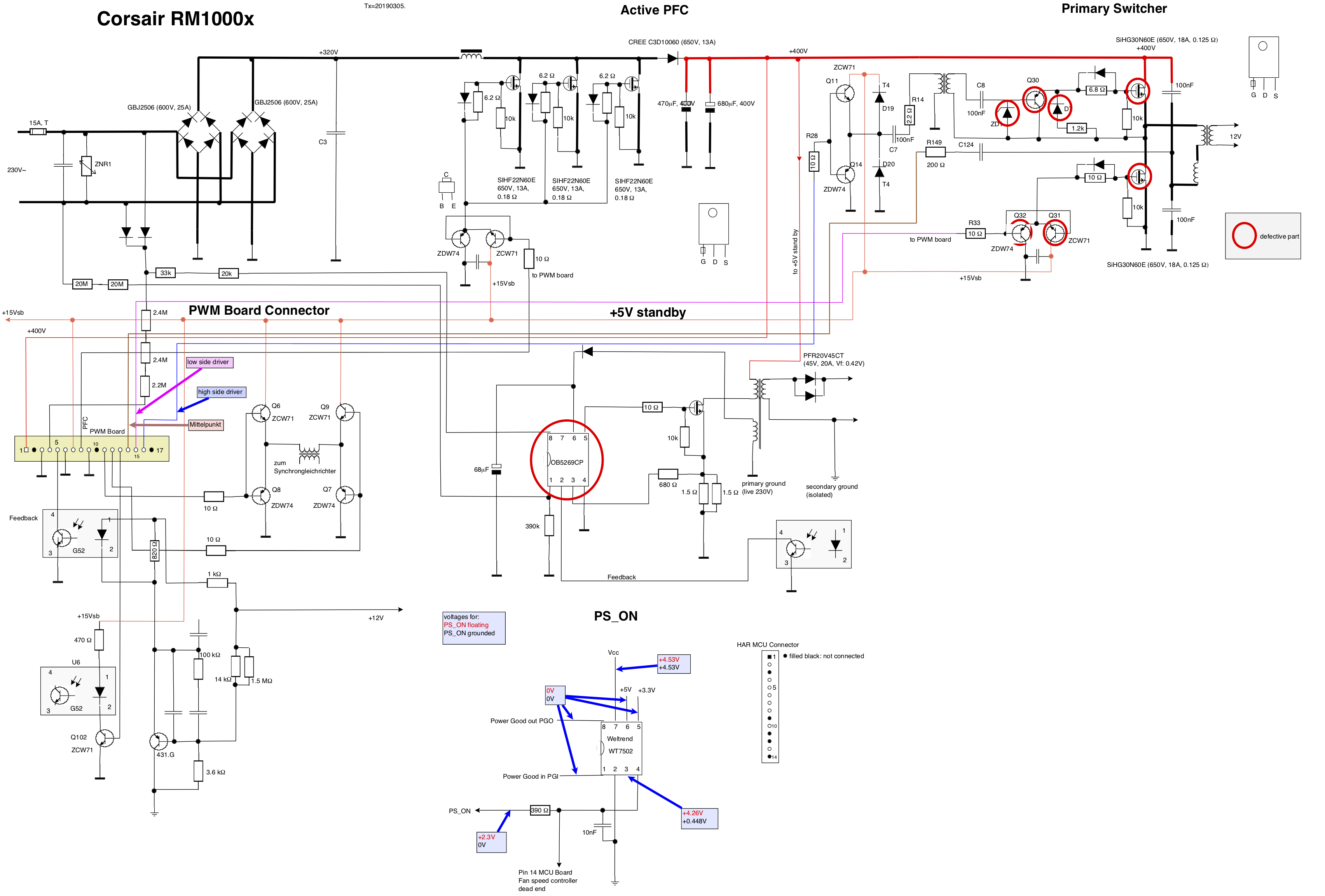

@Frank: Herzlichen Dank für den tollen Input!Das hat mir sehr
weitergeholfen!!
Ich kann da keinen shunt sehen. Aber ich sehe auch nicht genau, wie das
Minus hier wirklich läuft (viele Klebekleckse, die die Sicht verwehren).
Für mich sieht es so aus, als ob der Strom über den Kühlkörper der
MOSFETs geleitet werden würde -- das kann doch nicht sein, oder? Dafür
hab ich in der Minus-Leitung der Gleichrichter noch einen Shunt
entdeckt. Da sehe ich aber auch nicht genau, wie die Leitungen verlaufen
und da alles extrem niederohmig ist, kann ich es auch nicht richtig
auspiepsen. Es kann gut sein, dass von den drei Masseanschlüssen des
PWM-Boards der eine oder andere zu einem shunt nach Masse geht. Mein
Schaltplan ist an dieser Stelle sicher nicht vollständig und
möglicherweise auch nicht ganz korrekt, da hast Du recht. Ist aber
momentan nicht so wichtig für mich.
  + CM03X, F3A618.12, 1702, 8-polig

Das war ein sehr guter Hinweis! Eine geschaltete +15Vsb Versorgung würde
das mir fehlende Signal-Input-Pin des PWM-Boards ersetzen! Und in der
Tat hast Du damit ins Schwarze getroffen! Q503 ist defekt
(Basis-Emitter-Schluss).

Langsam fügt sich nun ein mögliches Fehlerszenario zusammen:
* Durchschlagen der Source-Drain Strecke eines End-MOSFETs, vermutlich
zuerst nur einer der beiden. Grund unklar: Spannungsspitze? Thermische
Überlastung? Herstellungsdefekt? Unklar ob high-side oder low-side.
Sagen wir mal high-side, vielleicht weil der nicht ausreichend
durchgesteuert wird, dadurch wärmer wird, etc.
* Wird nun der low-side MOSFET aufgesteuert, so entladen sich die 1000µF
400V blitzartig in diesen MOSFET.
* Dadurch schmilzt der intern zusammen, insbesondere bricht die
Isolierung des Gates zusammen, wodurch das Gate auf hohe Spannung gelegt
wird.
* Q31 und Q32 werden durch die hohe Spannung + Strom pulverisiert. Dabei
gelangt nun leider auch hohe Spannung auf die +15Vsb Leitung.
* Der Spannungspuls auf der Leitung zerstört nun auch Q503.
* Über D503 gelangt die hohe Spannung auch an U50 und zerstört dieses.
* Damit fallen die +5Vsb und die +15V sb aus, sowie die 12V, 5, 3.3V:
das Netzteil ist tot.
Damit sind aber nun alle Bauteile, die mehr oder weniger direkt an
+15Vsb hängen, als potentiell defekt zu betrachten und zu überprüfen!
Überraschend, dass es die Kondensatoren (Elkos) überlebt haben.
Nun denn, ich habe neue PBSS4350X bestellt, das wird wieder 14 Tage
dauern. Genug Zeit, um in Ruhe alle Teile an +15Vsb auszulöten und zu
testen. Na ja, zumindest soweit dies möglich ist. Vermutlich hat es
dadurch auf der PWM-Platine auch die beiden Infinion-ICs (PFC und PWM)
gekillt. Ich denke, die sollte ich auch gleich bestellen.

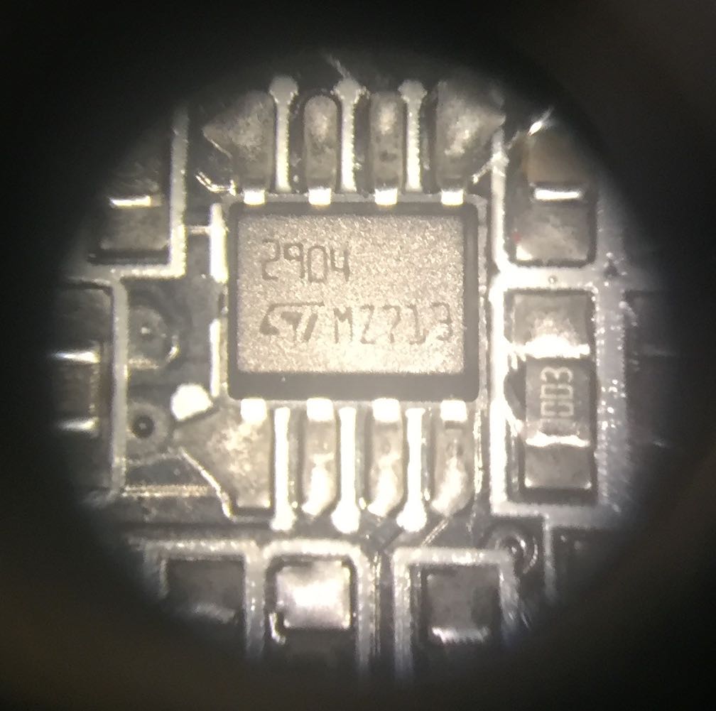

Hatte ich ganz übersehen:
auf dem PWM Board ist noch ein 8-poliges IC MZ713 von ST. Leider kann
ich dazu kein Datenblatt finden :-( Kennt das jemand?
von Tippgeber (Gast)
Bei MZ713 finde ich nur www.microsemi.com 3W glass zener diode mit 13V
MZ7xx = MZ8xx in 5%-Ausführung  von 1N5069
Siehe Datenblatt ganz unten:
https://www.digchip.com/datasheets/parts/datasheet/300/MZ713-pdf.php
Schau nochmal unter dem Mikroskop, ob die Bezeichnung wirklich stimmt.
Welche Gehäuseform? SOIC8?

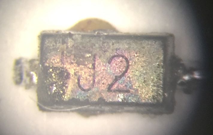

ko  + ZD502, J3, ca. 15.6V

Ich habe ausserdem die Eingangsschaltung des NT nochmals genauer
gezeichnet (siehe Schaltplan anbei). Es sind zwei 1µF
Folienkondensatoren parallel zum Eingang, wohl zur Kompensation der
induktiven Last (Blindstromkompensation). Wenn das NT unbelastet ist,
dann gibt es da nichts zu kompensieren und CX1 und CX2 verursachen
selbst einen (kapazitiven) Blindstrom, der dann meine in Reihe
geschaltete 60W Glühlampe (zur Strombegrenzung im Fehlerfall) leicht
aufleuchten lässt. Damit ist das geklärt und kein Grund zur Beunruhigung
mehr.
Ja, das hab ich auch gesehen, aber das passt nicht. Das IC hat 8 Pins,
eindeutig!
Ich hab 5 Mal geschaut, weil ich es auch nicht glauben konnte. Aber ich
bin der Meinung, dass die Bezeichnung stimmt. Ich hab ein Foto gemacht.
Könnten das andere Buchstaben sein? Es ist klar das ST logo zu erkennen,
aber bei ST find ich nichts passendes. Die 2904 würde ich als date code
interpretieren, 29. Woche 2004, als Herstellungsdatum.
Ja, SOIC8, danach sieht es aus. IC hat 5mm Länge.
Und ein letztes für heute:
ich bin die Schaltung des high-side MOSFET nochmal neu durchgegangen. Es
hat sich rausgestellt, dass sie schon ziemlich gestimmt hat, aber eine
Leitung habe ich beim Übertragen vom Papier
https://www.mikrocontroller.net/attachment/405110/IMG_0155.jpg in die
elektronische Form vergessen (na ja, war auf dem Papier mehrfach
korrigiert und dadurch verwirrend). Anbei die korrigierte Schaltung und
jetzt kann ich auch verstehen, wie das funktionieren könnte:
Der Gate-Übertrager macht die galvanische Trennung und shiftet dadurch
den Level auf den Bezugspunkt Source des high-side MOSFET.
C8 macht zusammen mit der Gate-Source Kapazität des MOSFET eine Art
Spannungsverdoppler, zusammen mit der ZD1 in Vorwärtsrichtung.
Eine negative Halbwelle aus dem Trafo an C8 öffnet Q30 (PNP), da das
Gate (und damit der Emitter von Q30) von der vorhergehenden Halbwelle
noch positiv geladen ist. Dabei fliesst der Strom über die Basis von Q30
und schliesst ihn. Dadurch wird er leitend und entlädt jetzt sehr
schnell das Gate via Kollektor-Emitter. Hierbei überbrückt D6 (Shottky:
schnell und geringe Sättigungsspannung) R18, sodass das wirklich schnell
geht, ohne dass hohe Spannungen zur Verfügung stehen.
ZD1 verhindert dabei eine für den MOSFET schädliche negative Aufladung
des Gates, indem sie unterhalb von -0.7V leitend wird und dann den Trafo
kurzschliesst. Da auch an der B-E Strecke von Q30 0.7V abfallen,
erreichen das Gate bestenfalls 0V und alles ist gut. MOSFET gesperrt.
Bei der positiven Halbwelle an C8 bleibt Q30 gesperrt (da PNP). Auch ZD1
sperrt erst mal. D7 beginnt zu leiten und bringt positives Potential auf
das Gate. Das geht etwas langsamer über den 68 Ohm R18. Dass es beim
Schliessen des MOSFET nicht so schnell zugeht ist OK, da durch die
Induktivität des Ausgangstrafos der Strom erst langsam zu fliessen
beginnt. Ausserdem stehen beim Schliessen des MOSFET bis zu 20V
(Durchbruchspannung der ZD1) an Gate-Spannung zur Verfügung, sodass der
R18  davon ruhig etwas vernichten darf. Sobald die Spannung an der Basis
von Q30 über +20V steigt, wird ZD1 leitend und begrenzt die Spannung auf
diesen Wert. Somit ist das Gate vor zu hohen Spannungen geschützt.
Der Sinn von R18 ist die Unterdrückung von hochfrequenten Schwingungen
und wohl auch eine Begrenzung des Gate-Stroms beim Schliessen des
MOSFET.
R19 (der 10k) dient zum Entladen des Gates, etwa wenn nach der positiven
Halbwelle abgeschaltet wird.
R30 verhindert eine einseitige Aufladung von C8 und entlädt diesen, wenn
das NT abgeschaltet ist.
von [Frank] (Gast)
@Helmut
2904 ist ein normaler dual OP-Amp LM2904. Prüfe mal die I/O-Pins
gegeneinander und gegen VCC/GND per Dioden/Durchgangsprüfer.
[Frank] schrieb:
> @Helmut
WOW, das ist ein sehr guter Hinweis! Vielen Dank!!
http://www.ti.com/lit/ds/symlink/lm358.pdf
Vcc (Pin 7 des 17-poligen Steckers) und Masse (Pin 3 des 17-poligen
Steckers) scheinen zu stimmen und gehen auf Pin 8 und Pin 4 des 2904,
respektive. Ich habe noch ein wenig drum rum den Schaltplan gezeichnet
und es sieht schon irgendwie sinnvoll aus, auch wenn mir jetzt nicht
klar ist, was das genau macht. Wenn das stimmt, dass das ein LM2904 ist,
dann ist der bei Bedarf ja wirklich leicht zu ersetzen, da bin ich jetzt
sehr beruhigt! :-)

* ZD502, J3, ca. 15.6V, aktuell 16.2V bei 30mA
Die guten Neuigkeiten zuerst: Q503 schaltet wieder wunderbar. Mit dem
PS_ON Signal (auf Masse legen zum Einschalten des Power Supplies) lässt
sich nun auch Q503 wieder einwandfrei schalten.
Leider hat der Tausch des U102 PFC ICs die PFC nicht zum Leben erweckt.

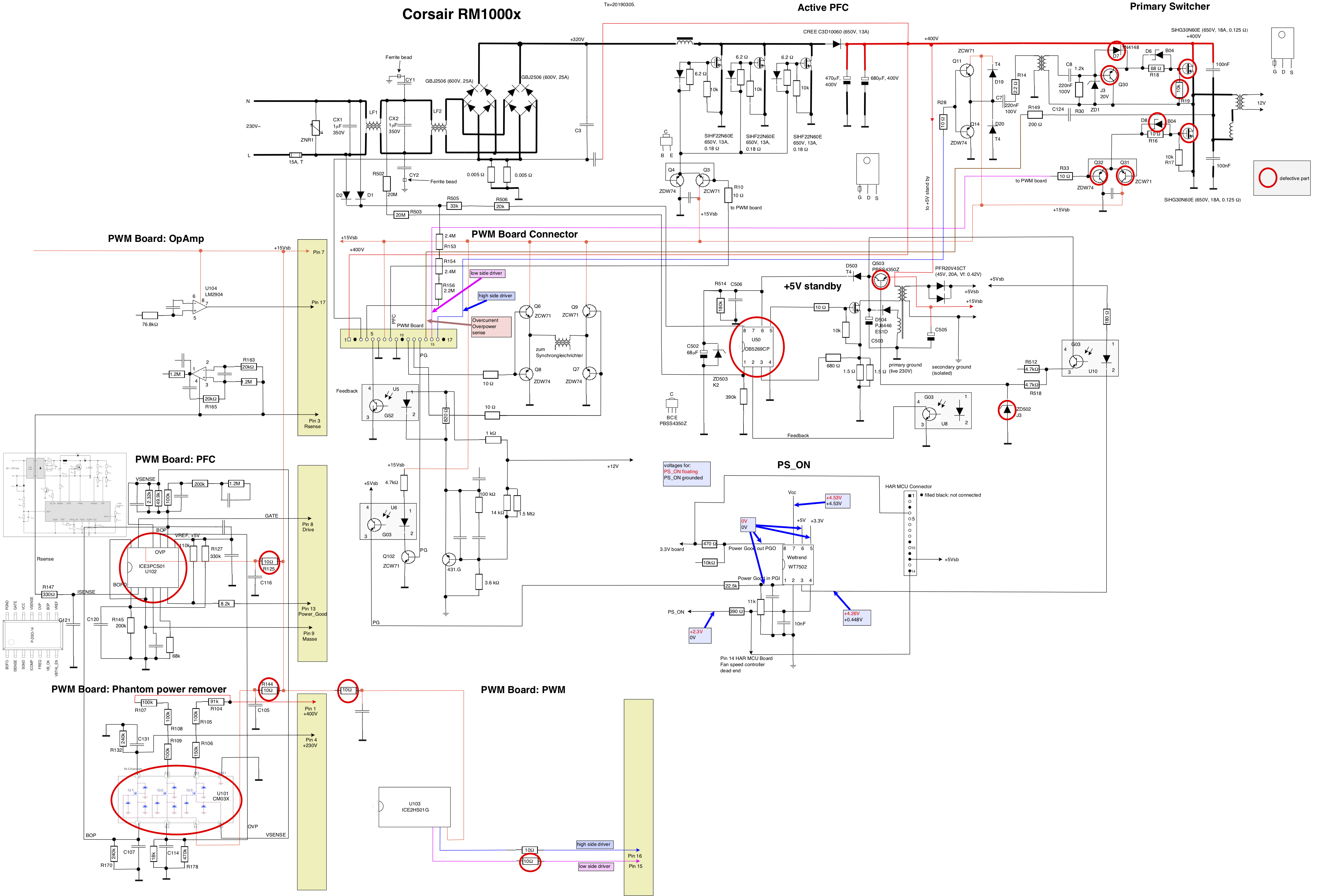

Das hatte ich nicht erwartet und daher habe ich begonnen, den Schaltplan
der PWM-Platine ebenfalls zu zeichnen (siehe Bild anbei). Das ist bei
weitem nicht komplett, aber ich habe gesehen, dass vier 10 Ohm
Sicherungswiderstände auf dem Board durchgebrannt sind (kein Durchgang
mehr). Das ist entmutigend, weil es bedeutet, dass die daran
angeschlossenen Bauteile mit hoher Wahrscheinlichkeit ebenfalls defekt
sind. :-(
Ich nehme an, dass auf der +15Vsb Leitung im Moment der Katastrophe ein
sehr hoher Spannungspuls auflag, der dann -- wie ja schon bekannt --
Q503, ZD502 und U50 ins Grab riss. Das hat aber, wie jetzt offenbar
wird, den Puls noch nicht genügend oder ausreichend schnell abgebaut,
sondern er hat auch auf der PWM-Platine gewütet. Ich vermute, der Puls
kam vom low-side Schalter, über den low-side Treiber Q31/Q32 (die ja
beide explodiert sind).

So, ich habe um den CM03X Phantom Power Remover gemessen und gezeichnet
(siehe Bild). Die +15Vsb zeigen ca. 56 Ohm nach Masse, was viel zu wenig
ist. Da ja nur die Gates draufhängen, muss das "unendlich" sein.
Gate-Pin (3) abgelötet: Jetzt "aussen" unendlich Ohm, Gate-Pin hat 56
Ohm nach Masse. Damit ist klar, dass U101 defekt ist. U101 ausgebaut.

Werde wohl den LM2904 auch gleich bestellen
https://www.ebay.de/itm/LM2904-Verstarker-operativen-SMD-STMICROELECTRONICS/323691762046?epid=1404480300&hash=item4b5d88517e:m:m6_5WUOrDpCsvYV_Lv4OpRg
auch wenn momentan unklar ist, ob der gebraucht wird oder nicht. Den
gibt es zumindest in Frankreich und damit ist der schnell geliefert.

Ich hab mich für die Kurzschluss-Variante entschieden. Ausserdem hab ich
auch gleich noch den 10 Ohm R zum U103 ersetzt. Gesamtstromaufnahme bei
15V unter 5mA. Sieht gut aus.
Ersetzt:
* U50, OB5269CP
* D7, 1N4148
* R19, hat 12.8k statt 10k, ersetzt auf 10.2k
* D8, B04, Uf=0.125V, Kurzschluss. Neue Diode "DI" mit Uf=0.128V
* Q31 NPN ZDW74 => FMMT4125 => FMMT493TA
* Q32 PNP ZCW71 => FMMT4124
* Q30 PNP ZCW71 => FMMT4124
* Q503, PBSS4350X, NPN low Vce transistor: 50V, 3A, SMD => PBSS4350Z
* auf PWM Board: PFC IC ICE3PCS01, 14-polig
* auf PWM Board: Sicherungswiderstand 10 Ohm, R125 => U102 PFC
* auf PWM Board: Sicherungswiderstand 10 Ohm,      => low side driver
* auf PWM Board: Sicherungswiderstand 10 Ohm, R144 => U101 Phantom power
remover
* auf PWM Board: Sicherungswiderstand 10 Ohm,      => U103 PWM
* auf PWM Board: U101 Phantom power remover CM03X kurzgeschlossen

Masse kommt ja auf Pin 9 und Pin 6 auf das PWM Board. Wenn ich das
PWM-Board extern versorgt habe, habe ich immer nur Pin 9 auf Masse
gelegt, weil das zu den ICs U101, U102 und U104 geht. Pin 6 aber
versorgt IC U103. U103 ist ausgelötet, also braucht das jetzt auch keine
Masse.
ABER im Corsair hat es Masse. Es liegen ziemlich viele Bauteile auf
dieser Pin-6-Masse. Habe also mit 30mA Strom vorsichtig gemessen. Aller
Strom fliesst über den 10 Ohm Widerstand für U103 (und den hatte ich
zeitgleich mit den U101 Kurzschlüssen eingelötet, daher diese
Koinzidenz!). Hatte dann den Sieb-C (1µF) im Verdacht: ausgelötet, Strom
fliesst immer noch. Der war es also nicht. C gemessen: 1µF, ist OK, kein
Nebenschluss.
Habe aber dann eine Diode, Z-Diode, wie sich herausstellte, gefunden und
die ist tatsächlich defekt: 0.4V in beide Richtungen. Diode ausgelötet:
kein Strom mehr! :-)
Aufdruck: J2 ==(Code Book)==>> ZC833 ==(Google)==>> angeblich eine
Kapazitätsdiode!
Da stimmt aber die Gehäuseform (SOT23 im Datenblatt, 2-polig bei mir)
nicht und der Platinenaufdruck ist eindeutig eine Z-Diode.
*Hat jemand eine Idee, was das für eine Diode sein kann?*
Im Datenblatt zu U103 sehe ich keine Z-Diode in der typischen
Beschaltung. Ich werde also mal wieder Schaltplan zeichnen, damit ich
klarer sehen kann.
OK, Schaltplan zeigt, dass diese Diode wohl nicht so wichtig ist. Sie
liegt in der Betriebsspannung und soll wohl U103 vor zu hohen Spannungen
schützen. Im vorliegenden Fall hat das aber vermutlich nicht gereicht,
zumal auch der low-side 10 Ohm Widerstand durchgebrannt ist. Ich hab das
U103 eh schon ausgelötet und würde dem wahrscheinlich auch nicht mehr
vertrauen, selbst wenn es noch scheinbar funktionieren würde.
Kurzum: diese Z-Diode ist verzichtbar. Werde es nun ohne Diode
probieren.

die Versorgungsspannung noch nicht höher. Soll ja nichts kaputt gehen.
> Kapazitätsdiode!
laut
http://www.s-manuals.com/smd/j2
ist es eine Vishay MMSZ5247 Z-Diode mit 17V
Super, danke, das macht absolut Sinn: U103 hat 12V ... 18V und mit einer
17V Z-Diode wird hier begrenzt.
Danke auch für diesen Code-Book link! Scheint besser zu sein, als mein
PDF code book. TNX! :-)
Ich lass die Diode aber jetzt erst mal weg.
Gut genährt denkt es sich besser: hatte doch tatsächlich die Oszi-Probe
auf X10 stehen ;-) Sind also 10V am R10, das macht Sinn und sieht gut
aus.
Werde jetzt mal die Spannung ganz aufdrehen...
Spannung alleine war nicht genug, die 60W Lampe bremste zu sehr.
Jetzt mit 3 x 60W = 180W Lampe und Spannung aufgedreht: SUUUPER!
PFC regelt die Zwischenkreisspannung auf ca. 370V hoch und schaltet dann
ab. Dabei wird die +15Vsb Spannung ebenfalls abgeschaltet.
Erst ein manuelles Trennen der PS_ON Leitung von Masse und erneutes
Verbinden startet den PFC Zyklus wieder: die Lampen flackern etwas, die
Spannung steigt auf 370V, dann schaltet die PFC ab und schaltet von
alleine nicht wieder ein.
Warum, ist mir noch unklar.
* Ich habe den Fan nicht angesteckt, vielleicht erkennt er das?
* Ich muss mal das Power_Good am Pin 13 des PWM-Boards und das PGI am
Weltrend IC prüfen, ob das kommt.
=> Power_Good kommt, geht aber wieder weg, wenn die +15Vsb wegfällt. Ich
kann nicht sehen, ob es vorher oder zusammen mit den +15V wegfällt.
* PGO am NT-Ausgang prüfen: kommt das?
Aktuell fehlt immer noch U103 und es ist auch keine Endstufe eingelötet.
Aber soweit ich das sehe, sollte das die PFC nicht stören. Ich würde
erwarten, dass die PFC jetzt die 400V regelt.
Aaaah, jetzt sehe ich es: der Weltrend überwacht auch die +5V und +3.3V!
Und die fehlen natürlich. Daher wird er nach einger Zeit abschalten.
Wundert mich nur, dass er doch so lange (> 1 Sekunde) die +15Vsb aktiv
lässt.
Das Housekeeping-IC erkennt, daß das Hauptnetzteil nicht anläuft und
schaltet dann alles wieder ab. Die PFC wird ebenfalls abgeschaltet, für
das 5V-Standby-Netzteil wird die nicht gebraucht und würde nur
zusätzlichen Strom fressen.
Das U103 ist eingelötet. => schöne Signale am high-side und low-side
gate der (noch fehlenden) MOSFETs.
Die MOSFETs habe ich noch nicht gekauft, da sie etwas teuerer sind und
bis jetzt unklar war, ob ich das NT überhaupt wieder zum Leben erwecken
können würde. Ich habe aber zwei gebrauchte MOSFETs da, die zwar nicht
die Leistung aushalten, aber zu einem ersten Test sollte es meiner
Meinung nach reichen.
High Side: 20N60S5: 600V, 20A, 0.19 Ohm
Low side: STW9NB90: 900V, 9.7A, 0.85 Ohm
Ist da irgendwas bedenklich, wer sagt VETO?
Nimm bitte gleiche Typen, das führt sonst zu Unsymmetrien. Die 20N60
sollten reichen.
Leider nur 1x 20N60 vorhanden :-(
Ich hab's ganz vorsichtig ausprobiert: ES FUNKTIONIERT! :-)
Habe noch keine Last auf die Ausgänge geschaltet, aber im Leerlauf
einwandfrei +5V und +3.3V (die +12V hab ich jetzt garnicht gemessen).
Das Weltrend IC schaltet nicht mehr ab, alles bleibt brav an. Und wenn
die Zwischenkreisspannung mal auf 390V gestiegen ist, dann hört auch das
Flackern der 180W Lampen auf, sie gehen aus, weil das NT jetzt nur noch
sehr wenig Strom aufnimmt.
Yeaah!
Der Fan muss übrigens nicht angeschlossen sein, das wird offenbar nicht
überwacht.
Jetzt bestelle ich noch die Original-MOSFETs aus England und dann sollte
es wieder laufen ;-)
https://www.ebay.de/itm/MOSFET-N-CH-600V-29A-TO-247-Part-VISHAY-SILICONIX-SIHG30N60E-GE3/392084429478?epid=1039588936&hash=item5b4a0d9aa6:g:~ZEAAOxyUylTPxir
Ich nehme mal an, dass es das jetzt war. Wie addiert sich das zusammen:
Ersetzt:
* U50, OB5269CP
* D7, 1N4148
remover
* auf PWM Board: Z-Diode MMSZ5247, 17V, bei IC U103. Sicherungsfunktion.
Aufdruck: J2. Kann entfallen.
* auf PWM Board: U103 PWM ICE2HS01G
* high side MOSFET SiHG30N60E (650V, 19A, 0.125 Ohm) => 20N60S5
* low side MOSFET SiHG30N60E (650V, 19A, 0.125 Ohm)  => W9NB90
Und was hab ich alles gekauft:
OB5269CP, 2 Stück, 1.53€
Q503 Transistoren, 10 Stück, 3.56€
PNP Transistoren, 15 Stück, 5.71€
NPN Transistoren, 20 Stück, 6.77€
PFC IC, 1 Stück, 4.26€
PWM IC, 2 Stück, 4.46€
MOSFETs, 2 Stück, 15.76€
Summe: 42.05€
Dabei hab ich natürlich "zu viel" gekauft. Wenn man das auf die echt
gebrauchten Teile runterrechnet kommt man auf:
1 x OB5269CP 0.77€
1 x Q503 Transistor 0.36€
2 x PNP Transistoren 0.76€
1 x NPN Transistor 0.34€
1 x PFC IC 4.26€
1 x PWM IC 2.23€
2 x MOSFETs 15.76€
Summe: 24.48€
Mir hat es Spass gemacht, ich hab ne Menge über moderne PC-Netzteile
dazugelernt. Für mich hat es sich rentiert.
Ich danke allen recht herzlich, die hier mitgeholfen haben! Das hat auch
Spass gemacht und viel geholfen!!
... und vielleicht hilft dieser Thread und der gezeichnete
Schaltplanauszug sowie die Bezugsquellen ja mal einem anderen Benutzer,
der ein ähnliches Problem hat.
Tja, der OpAmp 2904 ist noch original (und vermutlich defekt) drin. Was
der genau macht ist mir unklar. Im normalen Betrieb scheint er nicht so
wichtig zu sein (sonst würde es jetzt nicht laufen)...

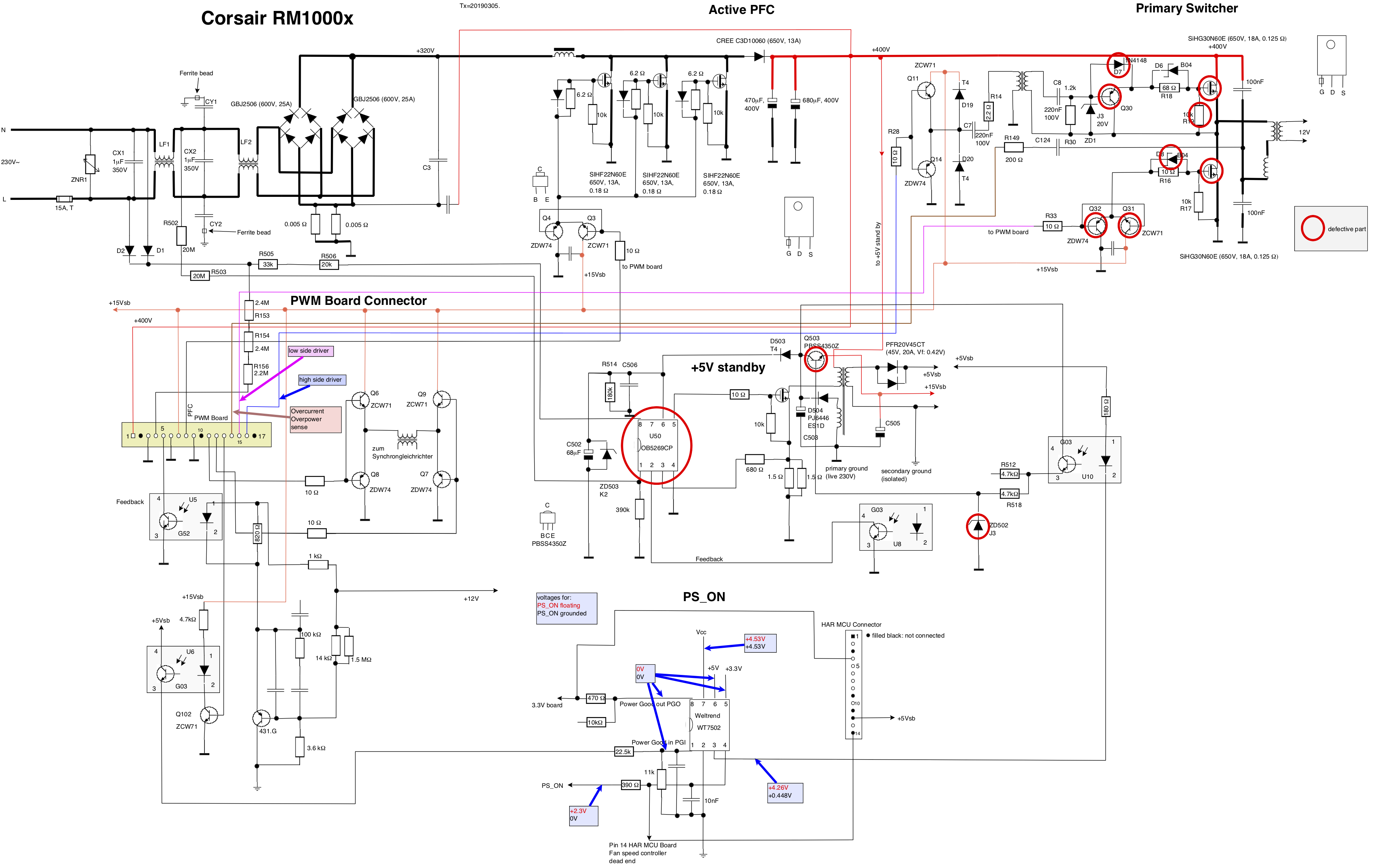

von craciun aurelian (Gast)
Hallo.
Ich habe eine fehlerhafte Corsair rm1000i Source. Ihr Artikel über die
Reparatur der Corsair rm1000x-Quelle hat mir sehr geholfen, und deshalb
frage ich Sie, ob Sie das gesamte elektronische Schema aus dieser Quelle
haben.
Danke.
Das freut mich, dass es hilfreich war! Danke für das feedback.
Was war bei Ihnen kaputt? Gleiche Teile?
Die Quelle für das Schaltbild bin ich selbst: ich habe es reverse
engineered und gezeichnet soweit ich es gebraucht habe. Das ist daher
alles, was ich habe, mehr habe ich nicht, sorry. Aber wenn Sie daran
weiterarbeiten, dann stellen Sie doch bitte Ihre Ergänzungen auch hier
im Forum zur Verfügung. Es hilft dem Nächsten :-)
Viel Erfolg!!
Helmut
