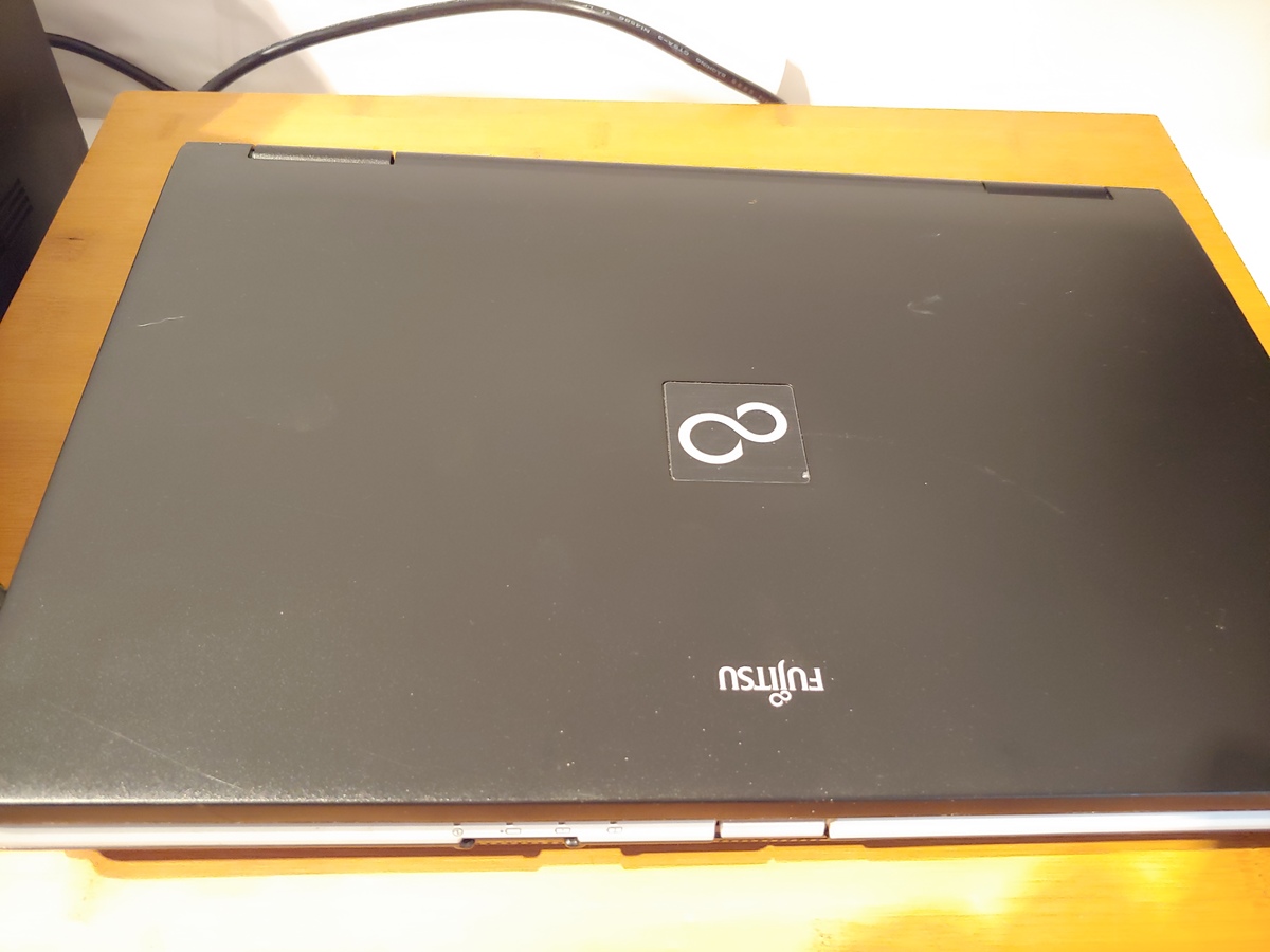

Biete dir hier einen Laptop an! I5 mit 8GByte DDR3 Ram! Brauchst nur noch SSD und los geht´s! Mit Akku würde ich 65 Euro inkl. Versand haben wollen1 Es handelt sich um ein Fujitsu Lifebook E780!
