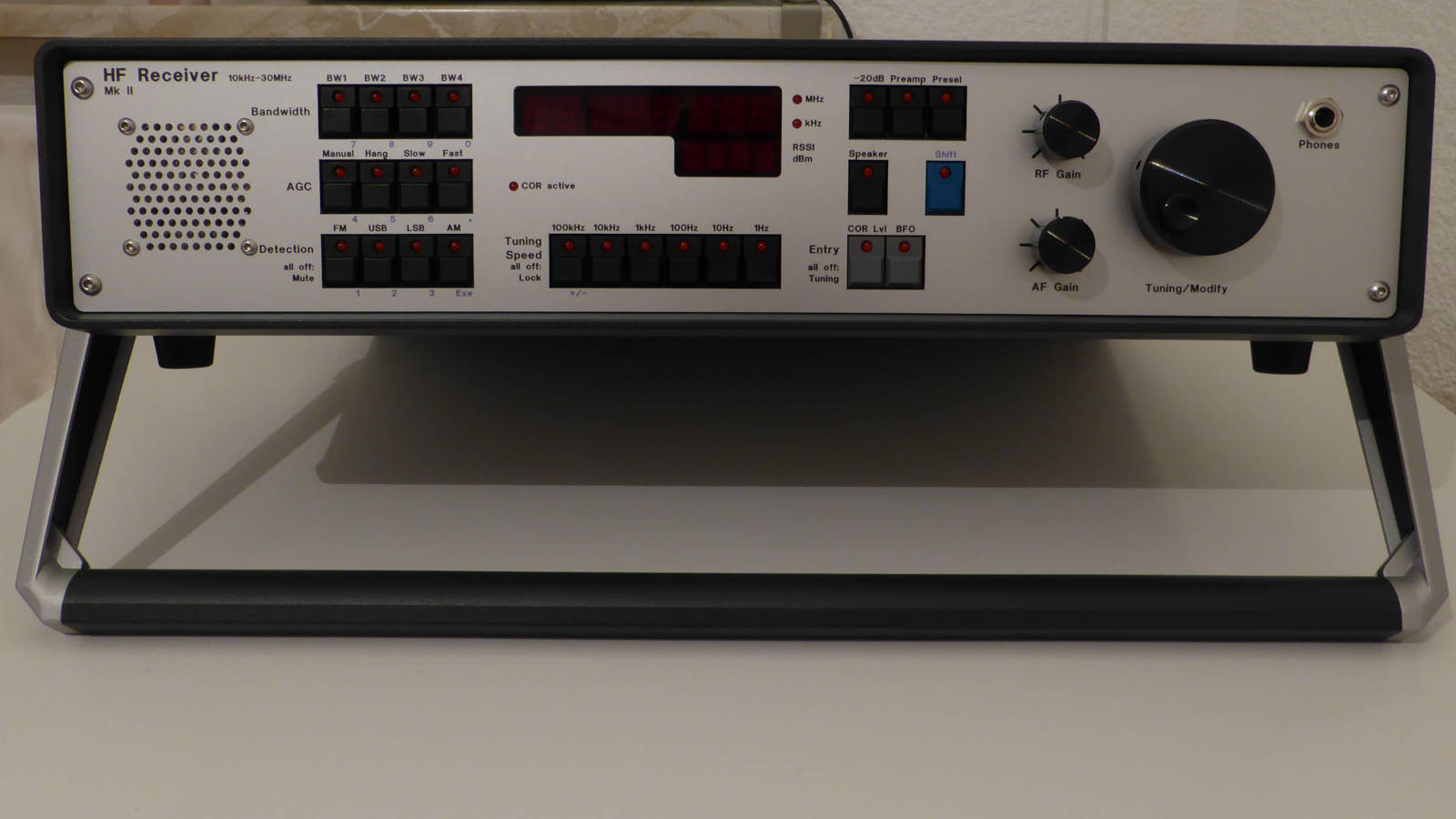

Forum: Projekte & Code Kurzwellenempfänger Mark II
von Mario H. (rf-messkopf) Benutzerseite
Nachdem ich mich bereits an einem Kurzwellenempfänger versucht hatte und
in Beitrag "Kurzwellenempfänger" darüber berichtet hatte,
bin ich endlich dazu gekommen, die im zitierten Thread angekündigte
Reimplementierung des Geräts abzuschließen. Ziel dabei war in erster
Linie, dem Gerät ein großsignalfesteres Frontend zu verpassen und
verschiedene Verbesserungen vorzunehmen. Am Grundkonzept hat sich nicht
viel geändert. An Ausstattung sind ein FM-Demodulator, ein (einfacher)
6-Band Preselector, ein Vorverstärker (momentan außer Betrieb gesetzt)
und ein etwas besseres Bedienkonzept (numerisches Keypad) und diverse
Kleinigkeiten (z.B. Tuning-Auflösung 1 Hz) hinzugekommen. Die
wichtigsten technischen Daten und Messergebnisse sind in dem PDF im
Anhang aufgeführt. Ein Blockdiagramm, Schaltpläne und ein paar Bilder
des Endprodukts sind ebenfalls angehängt.

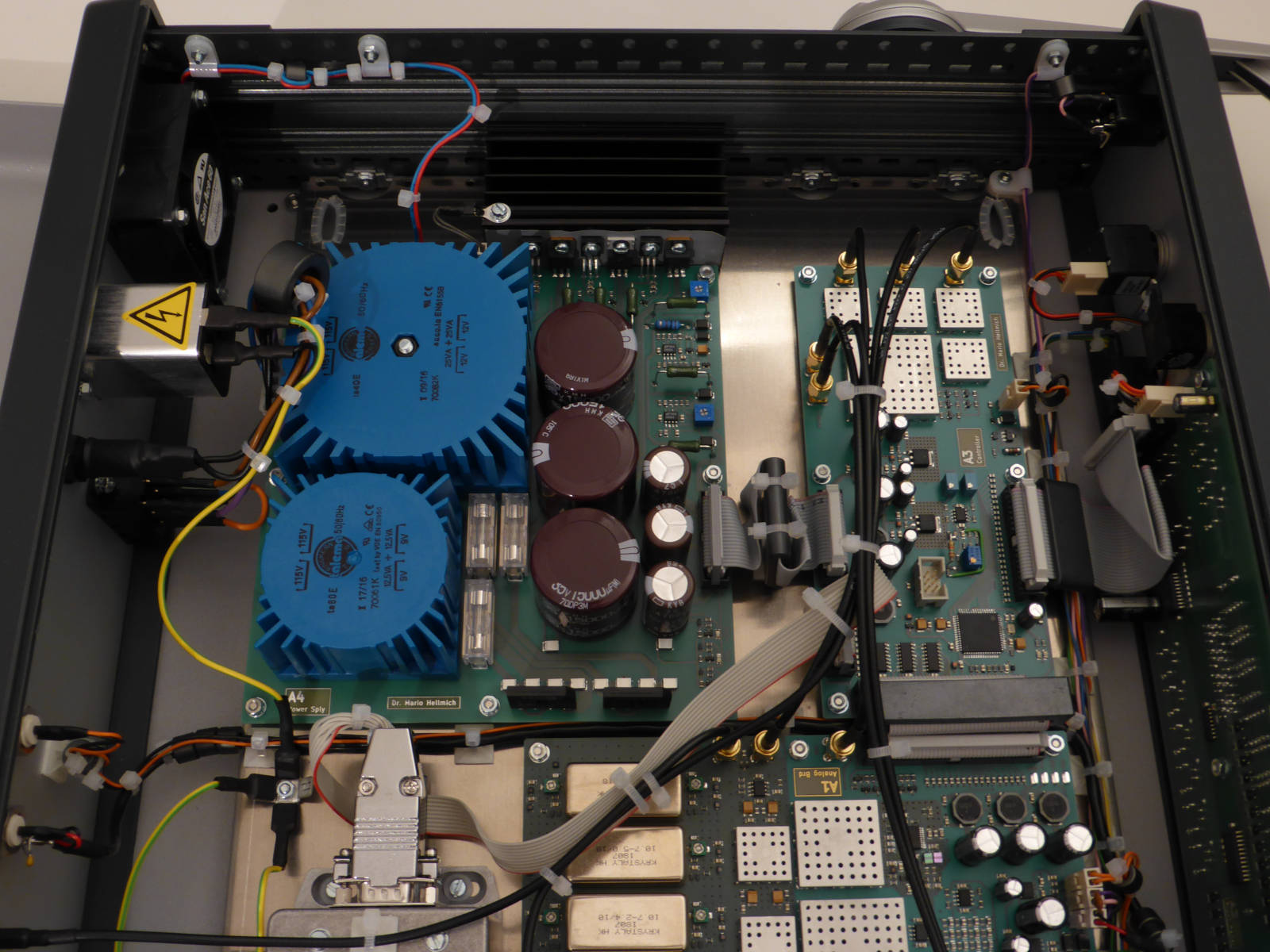

Neu ist auch der Aufbau des Geräts auf insgesamt fünf Platinen, die von
A1 bis A5 bezeichnet sind. Der ganze analoge Teil ist auf einer einzigen
190x180mm großen Platine (A1) untergebracht. Nachfolgend ein kurzer
Überblick über die Baugruppen:

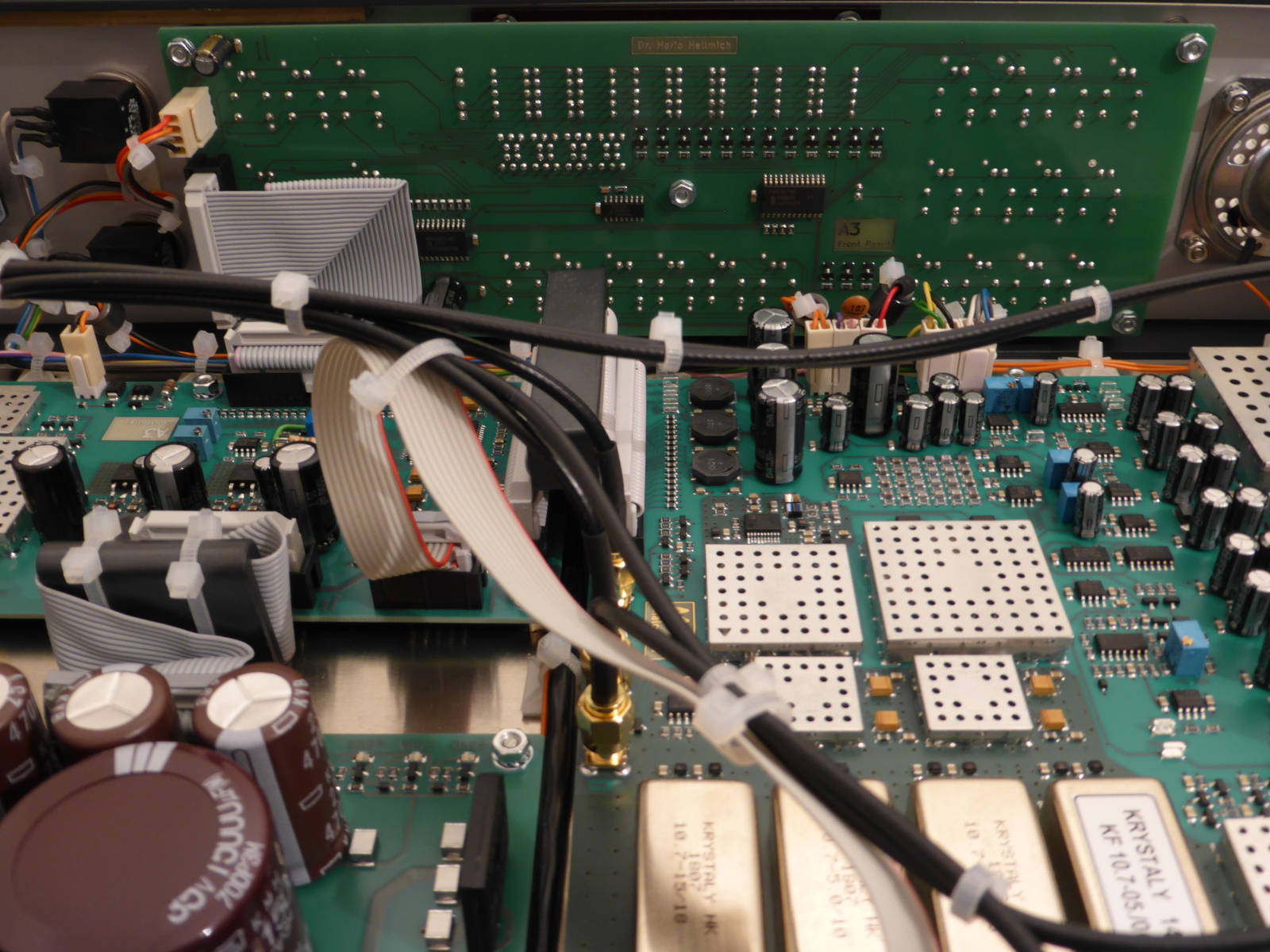

A1 -- Analog Board:
Hinter einer Schutzbeschaltung, einem schaltbaren 20dB-Abschwächer, dem
Spiegelfrequenzfilter und dem zuschaltbaren Vorverstärker (realisiert
mit einem Gali-74+ von Mini-Circuits) folgt dem Antenneneingang der
erste Mischer. Dieser ist als sog. H-Mode-Mischer ausgeführt, als
Schaltelement kommt ein schneller Video-Analogschalter (74LVCG3175 von
NXP) zum Einsatz. Damit und mit den Signaltrafos (T2.5-6T-KK81+ von
Mini-Circuits) wird der Mischer gut linear. Gemischt wird auf die 1. ZF
von 86,85 MHz. Es folgt das Roofing-Filter, das aus zwei SAW-Filtern
PX1002 von Murata besteht (die sind für die ZF von AMPS-Telefonen
gedacht und werden sicher bald abgekündigt). Die SAW-Filter sind mit
zwei Quadraturhybriden verschaltet, um den Mischer breitbandig mit 50
Ohm abzuschließen. Danach kommt ein Low-Noise-Amp (PSA4-5043+ von
Mini-Circuits, Rauschfaktor ca. 0,7 dB bei der ZF) und dann ein AD603
als VGA. Der zweite Mischer ist ein AD831 Gilbertzellenmischer, der auf
die zweite ZF von 10,7 MHz umsetzt. Die vier recht guten ZF-Filter von
Krystaly Hradec Kralove (Bandbreiten siehe PDF) sind mit PIN-Dioden in
den Signalweg schaltbar, und mit dem zweiten ZF-Verstärker (zweimal
AD603) abgeschlossen.

A2 -- Control Board:
Die Steuerung des Empfängers ist um einen mit 16 MHz getakteten
ATmega64A aufgebaut, der die Frontplatte (Display, LEDs, Tastatur,
Drehencoder) und ein Schieberegister/Latch steuert, an dem die
Analogplatine A1 und der Preselector A4 hängen. Der Drehencoder ist ein
sehr hochwertiger optischer Encoder mit 128 Stufen/Umdrehung von Bourns,

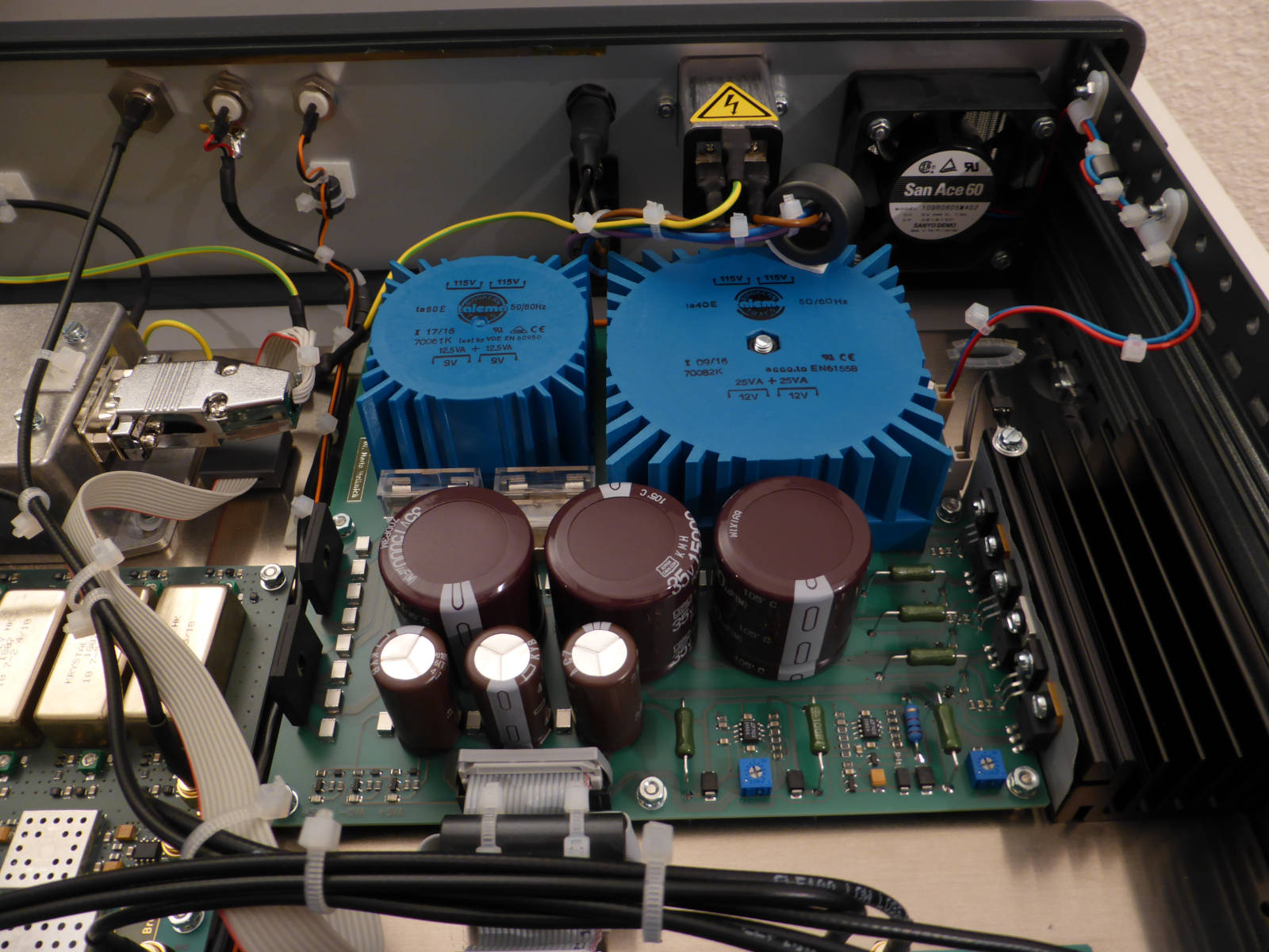

A4 -- Power Supply:
Modul-Ringkerntrafos und linear geregeltes Netzteil mit
Bandgap-Referenz, das insgesamt drei Spannungen zur Verfügung stellt:
+5V digital, und +5V, und -5V analog. (Auf A2 werden lokal für den
Si5341 noch 3,3V und 1,8V erzeugt.) Schutzschaltungen (Strombegrenzung,
Crowbar für Überspannung, Temperaturüberwachung) sind ebenfalls
vorhanden.

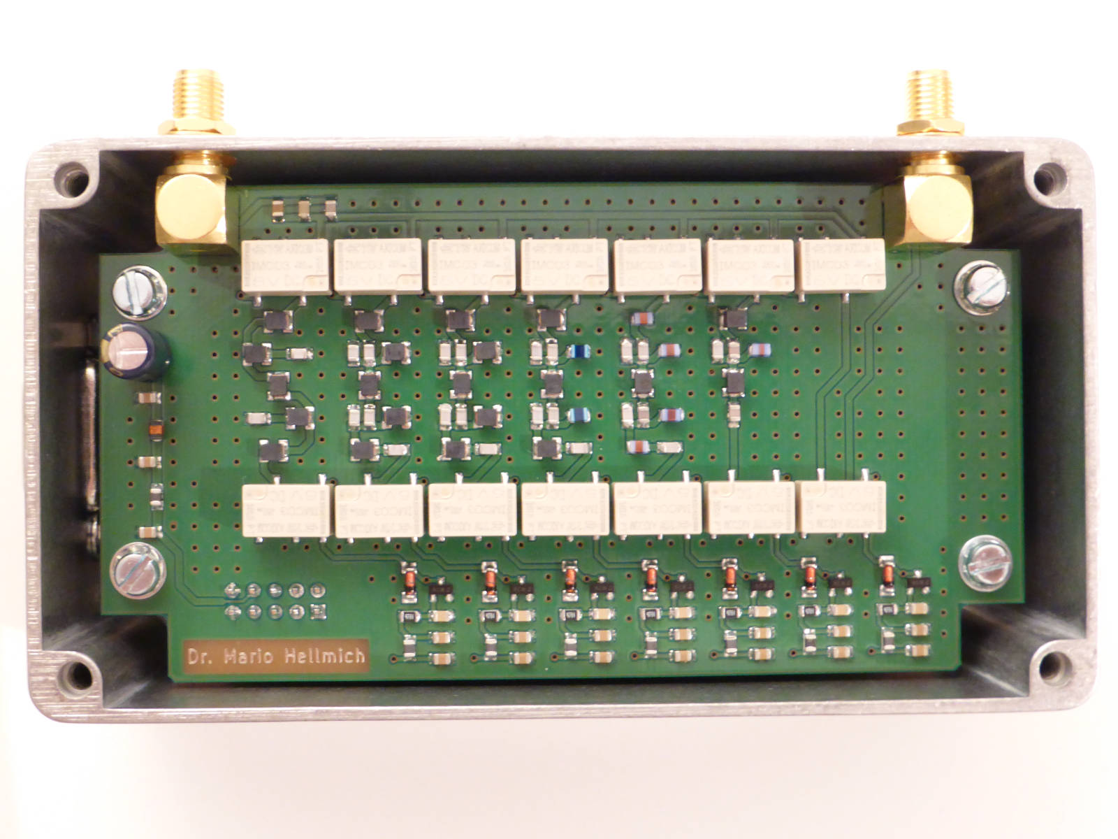

A5 -- Preselector:
Ein einfacher Preselector mit sechs Oktav-Bändern (siehe die Tabelle im
Schaltplan für die Frequenzbereiche) in einem Alu-Druckgussgehäuse. Die
einzelnen Filter werden automatisch über Relais in den Signalweg
geschaltet. Außerdem lässt sich der Preselector überbrücken (Taste auf
der Frontplatte). Die Filter sind mit guten Standard-SMD-Induktivitäten
aufgebaut, von denen man bezüglich Linearität allerdings keine Wunder
erwarten darf.

Absolut kritisch sind die Abschirmung und die Filterung von
Steuersignalen und Betriebsspannungen, besonders bei dem kompakten
Aufbau (alles auf einer Platine). Auch sind die Signaltrafos empfindlich
gegen Einkopplungen. Die Platinen A1 und A2 sind beide vierlagig mit
einer durchgehenden Massefläche. Ich habe lange gepuzzelt was die
Anordnung der einzelnen Schaltungsteile auf A1 betrifft. Die innen
teilweise unterteilten SMD-Schirmdosen (Hersteller: Laird Technologies)
sind okay, aber mit einer aus dem Vollen gefrästen Aluminiumhaube nicht
vergleichbar. Man bekommt daher einen leichten Durchschlag der ersten
Oberwelle der zweiten ZF-Frequenz. Ursache ist der Begrenzer AD8306, wie
man mit Nahfeldsonden leicht ermitteln kann. Ein oder zwei weitere leise
Pfeifstellen fast im Rauschen gibt es außerdem noch, aber eigentlich bin
ich für den Aufbau mit dem Ergebnis recht zufrieden.

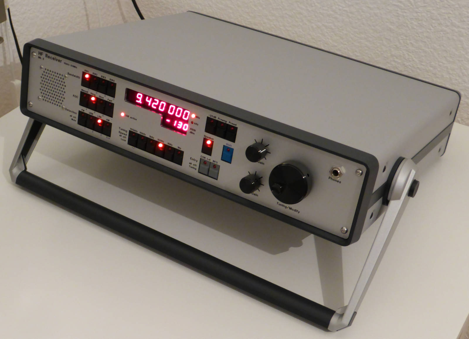

Fazit: Nicht perfekt, aber ein deutlicher Fortschritt gegenüber dem
Vorgängermodell.

Was sind das für Abschirmgehäuse? Sind das Punkte oder Löcher auf den
Deckeln?
> Deckeln?
Das sind sog. Board Level Shields von Laird Technologies. Die genauen
Typenbezeichnungen von den Teilen findest Du im Schaltplan. Hier ist der
Katalog von Laird zu den Teilen:
https://pm.lairdtech.com/sites/default/files/2018-11/Board%20Level%20Shields%20Catalog%20Download.pdf
Die Dinger gibt es auch einteilig, ohne Deckel. Dann kommt man
allerdings nicht mehr an die Bauteile darunter.
Die Punkte sind Kühlöffnungen. Es scheint nicht viel zu bringen, diese
zu verschließen, aber wenn die Deckel offen sind, merkt man das
durchaus.
