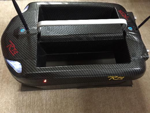

ich habe mir mal Gedanken gemacht wie ich bei meinem Futterboot anstelle
des eingebauten Hoppers (der ja immer wieder fest rostet) eine
alternative Lösung suchen könnte. Ich möchte zwei Servo´s in das Gehäuse
einbauen und mit einem Ausleger die Montage abwerfen. Die zwei
Steuerleitungen vom Empänger liegen über Reed-Kontakte an den zwei
Eingängen des ATmega und wedern seperat angesteuert. Ich habe nur ein
Problem mit meinem Sketch das die Servos immer gleichzeitg Schalten (ich
verzweifel bald) ich muss dem Mega irgend wie sagen das er die Ein und
Ausgänge getrennt voneinander schalten und ausgewerten werden muss.
Leider habe ich nicht all zuviel Ahnung vom Programieren. Wie könnte ich
das Prblem lösen?? MFG

von Markus R. (markus_r131)
in etwa so :) oben 4kg Futter rein die Angelschnüre kommen an den Hopper
und dann wird alles drausen abgeworfen.
