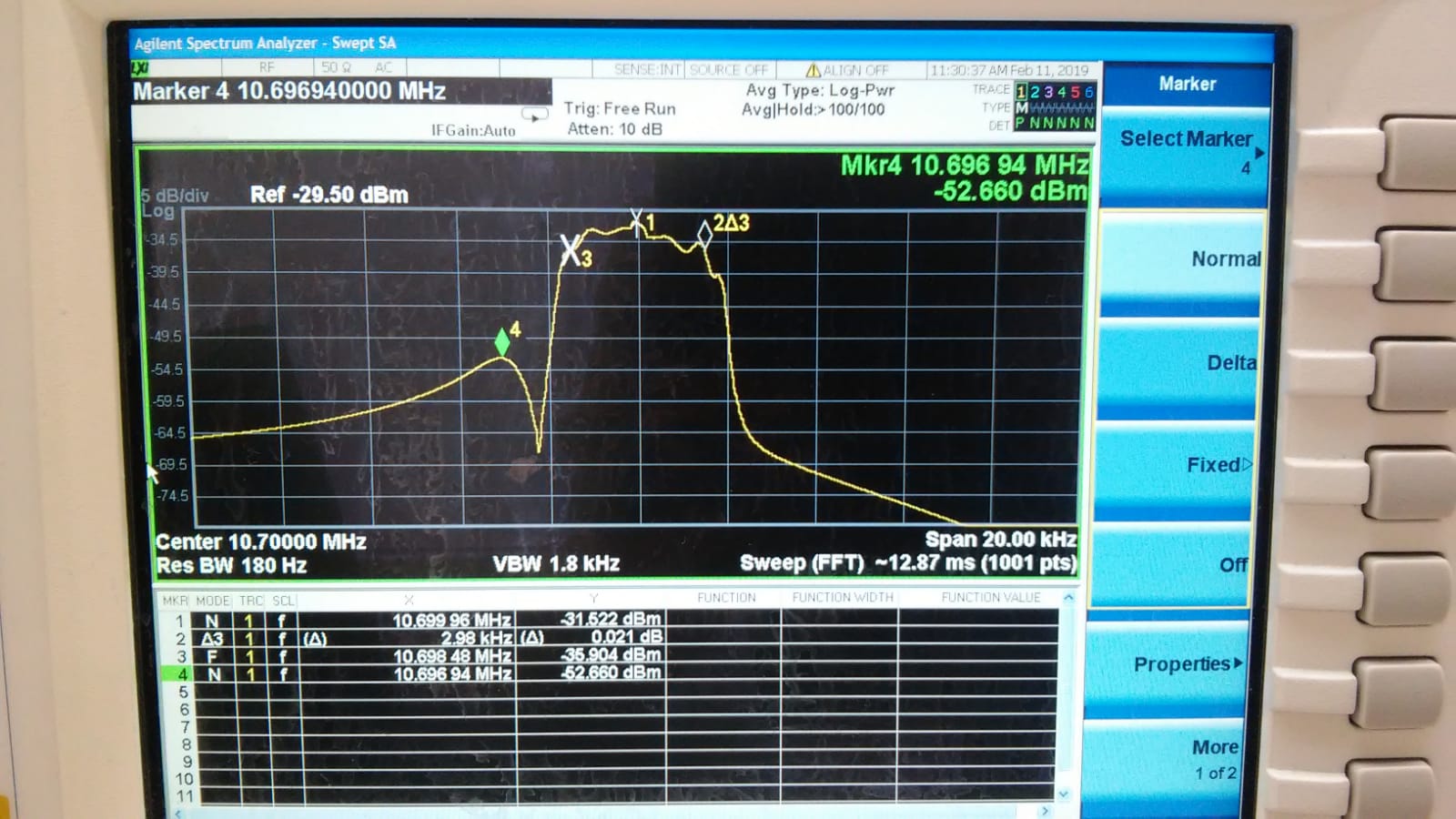

ich plage mich schon seit einige Zeit mit der Anpassung eines 10,7MHz
Quarfilters mit 2,6kHz Bandbreite.
Der Quarzfilter ist von box73.de (10MXF24D), mit einer Impedanz von
500Ohm || 20pF und muss auf der einen Seite an 50 Ohm, und auf der
anderen Seite auf 1,5kOhm || 3pF angepasst werden.
Ich habe den HF-Rechner (http://dl1anh.darc.de/HFR_V33_Screenshots.html)
zwei LC-TP berechnen Lassen, die das dann anpassen sollen.
Die Messungen sind nicht schlecht, jedoch ist der Ripple zu hoch, die
Bandbreite zu hoch und die Filterkurve nicht symmetrisch. Außerdem
beträgt die Sperrdämpfung nur 25dB-30dB.
Das liegt wahrscheinlich daran, dass die Spulen bei den LC Netzwerken
nicht die genauen Werte haben (selbstgewickelt, so nahe wie möglich am
benötigten Wert). Als Kondensatoren habe ich Trimkondensatoren verbaut,
leider lässt sich die Anpassung durch verstellen der Kapazität nur
bedingt verbessern.
Ich bin mir ziemlich sicher, es gibt einen besseren Weg um so einen
Filter anzupassen, der mir leider noch nicht auf/eingefallen ist,
vielleicht kann mir ja jemand ein Denkanstoß und eventuell Unterlagen
dazu geben.
Mfg
Sebastian
von EMU (Gast)
Was für Messmittel hast Du ?
Ist da ein VNWA dabei ?
zeig mal die Kurven die derzeit heraus kommen
Wie ist das Filter aufgebaut, besoners die Masseführung ist interessant
Was für eine Güte haben die verwendeten Spulen ?
Ein paar Bilder wären hilfreich gegen das Kaffeesatzlesen
EMU

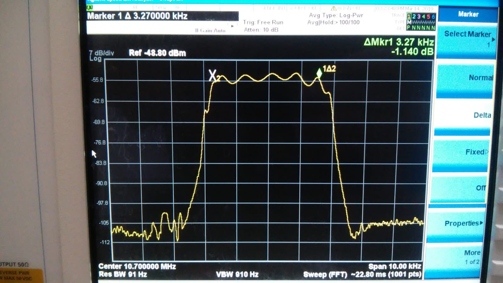

von HST (Gast)
Entweder ist das Filter defekt (zu viel HF-Spannung?) oder du hast bei
einer Sperrdämpfung von <30db einen miserablen Messaufbau.
Welche Impedanz hat denn dein Messplatz? Z.B. 1500 Ohm Impedanz mit 50
Ohm zu belasten, wäre nicht hilfreich. Ansosnsten gebe ich EMU recht, zu
wenig Info.

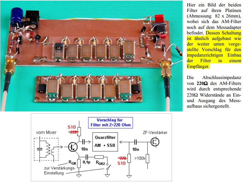

Anbei ein Bildchen, wie ich Filter mit von 50 Ohm abweichender Impedanz
durchmesse. Zumindest kannst du erst einmal feststellen, ob das Filter
ok ist.
MfG, Horst

DC-Entkopplung)
VNWA ist da, ich hab das Filter aber direkt in die Schaltung eingebaut
und beim Modulator einen Sweep von 100Hz bis 10kHz angelegt. Mit einem
Spektrumanalyzer hab ich dann hinter dem Filter geschaut was durchkommt.
Die Spulen sollten eine relativ hohe Güte haben. Sie sind einmal auf
einem T50-2 Ringkern und einmal auf einem Ferritstäbchen gewickelt.
> wenig Info.
> ok ist.
Ich hoffe mal, dass der Filter Ok ist. Theoretisch sollten die
HF-Leistung nie mehr als 1mW gewesen sein.
Alle Messgeräte haben einen Eingang von 50Ohm.
Ich probiere mal den Filter alleine durchzumessen.

Auf deinen Layout sehe ich keine Spulen sondern nur Kondensatoren.
Lade bitte mal das Schaltbild vom Mischer bis zur nachfolgende Stufe
hoch.
Die Durchlasskurve sieht für mich nach krasse Fehlanpassung des Filters
aus.
Die schlechte Weitabselektion könnte durch fehlende Abschirmung zwischen
Ein und Ausgang zustande kommen.
Ralph Berres

Das habe ich gerade vorher ausprobiert, die Bauteile einfach eingelötet
und geschaut was rauskommt. Ein Foto habe ich leider vergessen (kommt
morgen) zu machen, aber die Filterkurve wäre jetzt symmetrisch und die
Sperrdämpfung ist jetzt viel größer (>50dB). Der Ripple und die
Bandbreite sind noch etwas zu hoch.

von HST (Gast)
> Das klappt nie wirklich. (..Trafos)
> aber die Erfolgsaussichten sind größer als bei Trafo - bei 10 MHz.
Kann ich auch nicht bestätigen.
Ich habe bei meinen im Lauf der Jahre über 50 gebauten Quarzfiltern von
4 bis 48MHz immer Trafos erfolgreich verwendet:
Auf Kernen BN43-2402 bis ca. 20MHz,
auf Kernen BN61-2402 über 20MHz
Das geht mit Z-Übertragungsverhältnissen bis zu 1:49 (w1:w2 bis 1:7),
zumindest noch bis 20MHz. Die Z-Grenze liegt bei ca. 2kOhm @12MHz. Erst
bei Exoten mit Z=3kOhm wird's >10MHz kritisch.
Die Doppellochkerne erlauben sogar halbe Windungen - außerdem sparen sie
Platz. Kein Abgleichgefummel. Aber das sind natürlich meine persönlichen
Vorlieben.
Ich war schon immer zu faul, LC-Glieder (und erst recht PI-Glieder) zur
Filter-Anpassung zu verwenden. Das habe ich nur einmal gemacht, um die
Eigenschaften durchzumessen und mit Simulationen zu vergleichen. Die
sind übrigens auch relativ breitbandig.
MfG, Horst
von Uwe (de0508)
Hallo Horst,
schön von Dir zu lesen.
Jörn, DK7JB hält für uns alle gesammelten Infos zu Ladder-Filtern auf
seinem Server bereit:
https://www.bartelsos.de/dk7jb.php/quarzfilter-horst
Es sind viele Infos, die einen erfolgreichen Aufbau erlauben.
von Sebastian E. (sebi33_sev)
Hier noch die Filter Kurve mit dem PI-GLied als Anpassung. Die
Bandbreite der PI-GLieder sollten ungefähr 1MHz sein.
