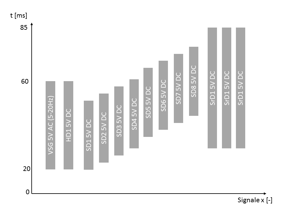

Ich möchte gerne mehrere Ventile gezielt ansteuern (siehe Anhang) wofür
ich 5V DC Signale benötige. Die Ventile öffnen nur sehr kurz und
teilweise gleichzeitig als auch zeitlich versetzt.
Ich habe insgesamt 12 Ventile, welche in der Zeichnung mit HD1, SD1-8
und SrD1-3 bezeichnet sind. Die Schaltzeiten der Zeichnung sind nur
exemplarisch, diese sollen am PC verändert werden können. Die
Größenordnung von 20ms ist allerdings realistisch.

Gast #5772106
Das ist eine schöne Anwendung für Arduino.
Mit der Funktion digitalWrite() kannst du dessen Ausgängen auf High
(ein) oder Low (aus) schalten. Mit der Delay Funktion oder einem
Timer-Interrupt realisierst du das Timing.
Das Signal mit der Variablen Frequenz kann man mit einem Timer-Interrupt
erzeugen, der einen Ausgang in regelmäßigen Intervallen zwischen High
(ein) und Low (aus) umschaltet. Dahinter kommt dann noch ein Verstärker
(H-Brücke), der die Gleichspannungs-Impulse auf Wechselspannung
übersetzt.
> Am liebsten würde ich für die Umsetzung LabView oder
> Matlab Simulink verwenden, um mir ne schöne GUI zu basteln.
Kannst du machen. Dann hast du die Qual der Wahl zwischen
a) Die Signale mit einem Mikrocontroller erzeugen, der vom PC nur
fernbedient wird oder
b) Die Signale direkt mit dem PC erzeugen, z.B. über einen parallele
Schnittstelle (gibt es auch mit USB Anschluss).
Was auch geht: Einen Embedded Webserver für die Bedienoberfläche zu
verwenden. Dazu würde sich ein ESP8266 anbieten, den du z.B. mit Arduino
programmierst. Dessen I/O Anschlüsse kannst du bequem über
Schieberegister oder I²C Portexpander erweitern. Geeignete Klassiker
dazu wären 74HCT595 und PCF8574.
Anleitung dazu: http://stefanfrings.de/esp8266/index.html
Welche Ventile sollen das denn sein? Die müssten schon ziemlich winzig
sein...
