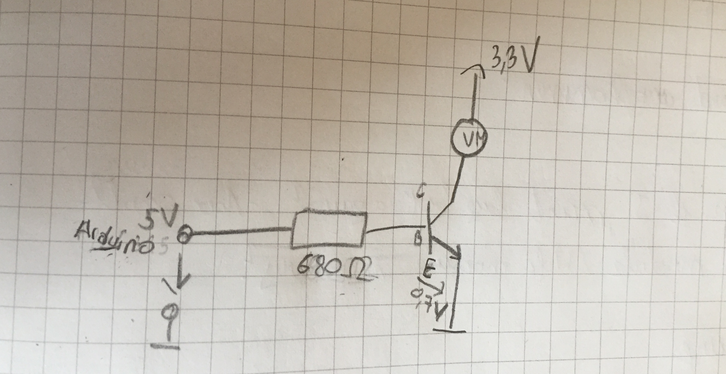

Hallo! Ich möchte den Transistor BC547B als Schalter verwenden und damit einen 3V Vibrationsmotor mit Ic=63mA optimal ansteuern. Eingangsspannung sind 5V von einem Arduino Uno Pin. Am Kollektor liegen 3.3V. Um den Basiswiderstand zu berechnen, habe ich in den Datenblättern die Gleichung IC=10*IB gefunden--> Daher müsste der DC current gain in der Sättigung 10 sein, wenn ich das richtig verstanden habe? Mit der Gleichung Rb= (Uein- UBEsat)/IB habe ich mir dann den Basiswiderstand berechnet. UBEsat habe ich aus den Kennlinien im Datenblatt mit 0,7V herausgelesen. Daraus bekomme ich einen Widerstand von 682 Ohm. Jetzt nun meine Frage: Habe ich den richtigen Rechenvorgang gewählt? Wenn ich nicht mit der Gleichung IC=10*IB rechne, sondern den DC current gain selbst wähle mit z.b. 50, kommt ja ein Widerstand im 3kOhm Bereich heraus. Wie würdet ihr den Basiswiderstand wählen, um das optimale Schalten zu Erreichen? Freue mich auf eine Antwort!

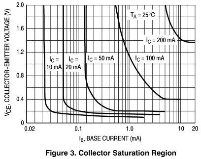

Vanessa schrieb: > Um den Basiswiderstand zu berechnen, habe ich in den Datenblättern die > Gleichung IC=10*IB gefunden--> Daher müsste der DC current gain in der > Sättigung 10 sein, wenn ich das richtig verstanden habe? Auf der ersten Seite wird bei der Spezifikation von VCE(sat) ein Faktor von 20 benutzt. 10 oder 20? Beides ist üblich. > Wenn ich ... den DC current gain selbst wähle mit z.b. 50, kommt ja ein > Widerstand im 3kOhm Bereich heraus. Aber 50 ist schon ziemlich nah an dem nicht-gesättigten Gain von 110, da könnte es sein, dass der Transistor nicht sehr gesättigt ist. Im Datenblatt von ONSemi sieht man, dass der Basisstrom groß genug sein muss, um zu verhindern, dass der Transistor aus der Sättigung herausrutscht, insbesondere bei einem größeren Kollektorstrom.

Hallo, Vanessa schrieb: > ich habe es bereits mit einem 680 Ohm Widerstand ausprobiert, dabei > blieb der Motor still. Mit 3,3kOhm hat es ganz gut funktioniert. Zeig mal deine Schaltung. rhf
Roland F. schrieb: > Hallo, > Vanessa schrieb: >> ich habe es bereits mit einem 680 Ohm Widerstand ausprobiert, dabei >> blieb der Motor still. Mit 3,3kOhm hat es ganz gut funktioniert. > > Zeig mal deine Schaltung. > > rhf
Da fehlt die Freilaufdiode. Und BC547B ist nicht besonders geeignet dafür. BC337-40 schon ehr, 2N7000 noch mehr.
Vanessa schrieb: > ich habe es bereits mit einem 680 Ohm Widerstand ausprobiert, dabei > blieb der Motor still Bist du sicher, dass der nur 680 Ohm hat? Vanessa schrieb: > 2019-03-19_12.27.44.png > 3,6 MB, 19 Downloads Für Fotos, auch wenn es Fotos von "Zeichnungen" sind, bitte JPEG verwenden. PNG taugt nur für computergenerierte Zeichnungen und Screenshots. Ich habe die Datei mal ein wenig verkleinert...

Wie wäre es mit einem Lastwiderstand am Kollektor, um die Last des Motors zu simulieren? Dies würde am Kollektor auch ein etwas definierteres Potential erzeugen, im Gegensatz zu dem sehr hochohmigen Voltmeter. Man kann dann Vc gegen Masse messen für verschiedene Vb (0V = aus, 5V = ein). Vincent

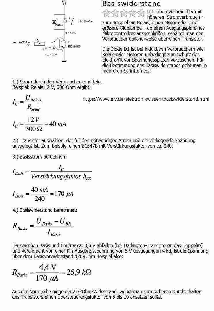

https://www.mikrocontroller.net/articles/Hauptseite https://www.mikrocontroller.net/articles/Basiswiderstand und zum simulieren und für einen einfachen klaren Schaltplan Ltspice BC547 ist in der BE-Liste Beitrag "Simulation LTSpice bjt 2N3055"
Vanessa schrieb: > ich habe es bereits mit einem 680 Ohm Widerstand ausprobiert, dabei > blieb der Motor still. Mit 3,3kOhm hat es ganz gut funktioniert. Sicher nicht. Vielleicht waren es 6l8 und 330R. > Was würde passieren, wenn ich z.B. auf Dauer einen 10kOhm Widerstand > benutzen würde? Der Motor wird nicht laufen. Dein erstes Problem besteht darin, daß du glaubst, daß ein 63mA Motor 63mA zieht. 63mA ist der Dauerstrom der unter Belastung fliessen darf ohne daß der Motor überhitzt. Im Leerlauf zieht ein Motor weniger. Unter Belastung mehr, man kann Motore nämlich überlasten, die werden dann auf Dauer heiss und etwas brennt durch. Ein Vibra-Motor läuft fast im Leerlauf. Aber beim Ablaufen zieht der Motor genau so viel Strom wie beim Blockieren, und die ELektronik muss den Anlaufstrom schalten können, also kurzfristig aushalten. Ein 100mA Transistor ist für einen 63mA (Nennstrom) Motor zu klein, also unterdimensioniert, er hätte das Recht bereits beim ersten Anlaufen kaputt zu gehen. Der BC337 klingt besser. Wie viel Strom der Transistor aushalten sollte kann man prüfen in dem man die Stromaufnahme des Vibra-Motors misst wenn er kurzzeitig blockiert wird. Es sind mehr als 63mA. Daher muss auch der Basisstrom höher sein als 63mA/20 = 21mA. So viel bringt aber ein Arduino Uno nicht. Also nimmt men entweder einen zweiten Transistor oder einen Darlington oder einen NMOSFETs mit im Datenblatt augeführtem RDSon und Drain-Strom bei 2.7V Gate-Spannung wie IRF7401. Und die Freilaufdiode nicht vergessen.
