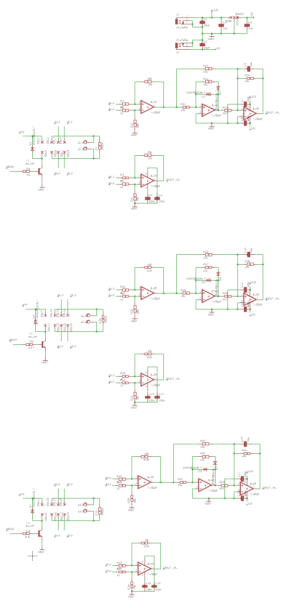

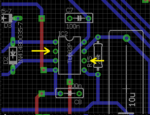

Für ein kleines Projekt haben ein Kollege und ich eine Platine zum Messen von kleinen Strömen (AC oder DC) entworfen (es gibt 3 gleiche Zweige). Am Ende geht die Ausgangsspannung der gesamten Schaltung auf einen 40poligen Wannenstecker, der dann Raspberry Pi verbunden ist. Am Eingang befindet sich ein 100mOhm Widerstand, welcher einen Spannungsabfall verursacht. Dieser wird mittels Differenzverstärker abgegriffen. Handelt es sich um AC-Ströme, dann ist natürlich hinterbei noch ein Präzisionsgleichrichter verbaut. Das Wechseln zwischen AC-Zweig (Differenzverstärker und Präzisionsgleichrichter) und DC-Zweig (nur Differenzverstärker) geschieht mittels einer Relais-Schaltung (Anschlussplan im Anhang). Das Problem ist, dass sobald die 12V vom Netzteil an die Platine angeschlossen werden, der Spannungsregler 7805 sofort extrem heiß wird und auch die OPVs (TL082CP) werden sehr heiß. Somit trau ich mich nicht wirklich die einzelnen Potentiale zu messen und nach Fehlern zu suchen. Außerdem: Bei den linken 3 OPVs/ICs haben wir beim ätzen die Spannungsversorgung vergessen. Darum haben wir jetzt einfach vorübergehend mit Kabeln, die OPV-Versorgung mit den Kontakten der DC-Buchsen verlötet. Vielleicht kann mich ja jemand von euch aufklären, was da falsch läuft. MfG, Phillip

Steckt da ein tieferer Sinn dahinter, dass die Anschlüsse der Operationsverstärker frei bleiben?
Sven S. schrieb: > Steckt da ein tieferer Sinn dahinter, dass die Anschlüsse der > Operationsverstärker frei bleiben? Hatte er doch erwähnt. Phillip H. schrieb: > Außerdem: Bei den linken 3 OPVs/ICs haben wir beim ätzen die > Spannungsversorgung vergessen. Darum haben wir jetzt einfach > vorübergehend mit Kabeln, die OPV-Versorgung mit den Kontakten der > DC-Buchsen verlötet.

Sven S. schrieb: > Steckt da ein tieferer Sinn dahinter, dass die Anschlüsse der > Operationsverstärker frei bleiben? Diese Kontakte sind auf Ground gesetzt (auf der Platine eben auf die Massefläche). Das ist einer der rechten OPVs, der den Part vom Präzisionsgleichrichter übernimmt. Und da der Präzisionsgleichrichter zwei OPVs fordert, wobei jeweils ein Anschluss auf Masse gesetzt ist, habe ich das hier auch gemacht.

Im Plan ist kein offensichtlicher Fehler, der dazu führen sollte dass die OPs heiß werden. Das könnte ggf. ein defektes Teil, eine Brücke oder ein verpoltes Teil sein. Eventuell schwingt der Regler - das Layout ist da eher schlecht - normal sind die 7805 aber eher gutmütig. Allerdings sieht der Gleichrichter Teil nicht richtig gut aus, jedenfalls nicht nach Präzision. Der TL082 ist auch nicht die beste Wahl, und die Schaltung ist recht umständlich - das ging deutlich einfacher.
Lurchi schrieb: > Im Plan ist kein offensichtlicher Fehler, der dazu führen sollte dass > die OPs heiß werden. Das könnte ggf. ein defektes Teil, eine Brücke oder > ein verpoltes Teil sein. Eventuell schwingt der Regler - das Layout ist > da eher schlecht - normal sind die 7805 aber eher gutmütig. > > Allerdings sieht der Gleichrichter Teil nicht richtig gut aus, > jedenfalls nicht nach Präzision. > > Der TL082 ist auch nicht die beste Wahl, und die Schaltung ist recht > umständlich - das ging deutlich einfacher. Die Platine dient zum Glück nicht der Stromüberwachung. Sie soll nur den Strom (die Ausgangsspannung wird im Raspberry auf einen Strom umgerechnet)auf einem Display anzeigen und wird nur für Show-Zwecke verwendet.
Die DC-Buchsen sind falsch verdrahtet. Wenn das Bild vom PCB stimmt, fehlt die GND-Verbindung komplett. Außerdem ist der + Pins vom DC-Stecker am neg. Ende vom Elko. Wenn GND dran wäre müsste der Elko eigentlich platzen...
Fabian F. schrieb: > Die DC-Buchsen sind falsch verdrahtet. > Wenn das Bild vom PCB stimmt, fehlt die GND-Verbindung komplett. > Außerdem ist der + Pins vom DC-Stecker am neg. Ende vom Elko. > Wenn GND dran wäre müsste der Elko eigentlich platzen... Jeweils die linken zwei sind auf der Massefläche verlötet. Der ganz rechte Kontakt erhält jeweils eine Spannung von +12V oder eben -12V.

Phillip H. schrieb: > Somit trau ich mich nicht > wirklich die einzelnen Potentiale zu messen und nach Fehlern zu suchen. Und Du traust dem Publikum so einen Schaltplan zu. Der ist einfach nur grauenhaft. Was sind +-12C? Wie soll man Text lesen wenn Text über Text und noch dazu um 90°gedreht übereinanderliegt (um IC2x)? Wieso geht eine Leitung quer durch den Text (D2, D3)? Um R7 sieht es ebenso grauenhaft aus. C5 ist gar nicht angeschlossen - oder wo ist der Leitungsknoten? Schäme Dich und mach es ab sofort besser, vor allem wenn Du andere als Hilfe brauchst weil du den Plan selber nicht mehr lesen kannst. > Außerdem: Bei den linken 3 OPVs/ICs haben wir beim ätzen die > Spannungsversorgung vergessen. so ist das wenn Schaltpläne so gezeichnet werden und dann allfällige DRCs nicht einmal durchgeführt werden. > Darum haben wir jetzt einfach > vorübergehend mit Kabeln, die OPV-Versorgung mit den Kontakten der > DC-Buchsen verlötet. > > MfG, > Phillip
