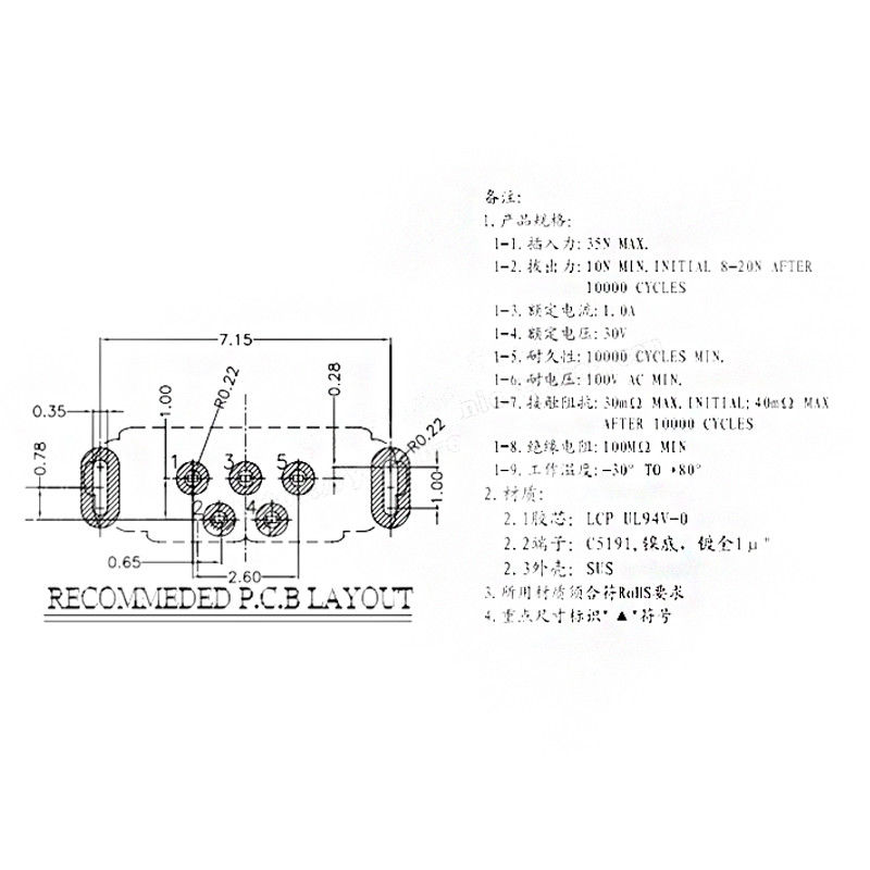

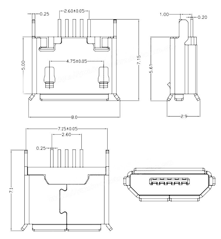

die hat ja sowieso nur 2 pins. Das reicht vollkommen sowas.
Wie wäre es denn mit diesen Varianten?
usb1/usb2
Die gibts beim von mir weiter oben schon erwähnten eBay-Händler, Nr.
263896001429

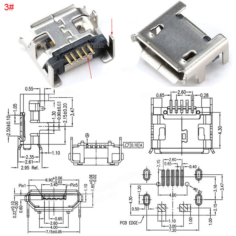

usb3/usb4 (#3 long pin)
eBay 253841353190 (und dann #3 auswählen)
Das ist nett. Habe ich mir mal vorgemerkt.

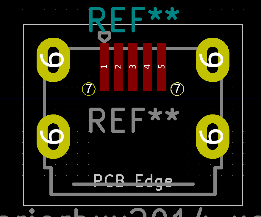

Anbei mal ein Footprint der Buchse No. 3. Wäre gut, wenn da mal jemand
drüberschaut.
Mich irritieren die kleinen Befestigungslöcher etwas. Von den Maßen her
sollten die Positionen stimmen, aber vom Bild her stimmt das nicht
überein.

Andreas B. schrieb:
> Von den Maßen her sollten die Positionen stimmen, aber vom Bild her
> stimmt das nicht überein.
Magst Du das mal in einem ohne KiCad lesbaren Format (PDF, SVG oder
simpler Screenshot) zeigen?
Bitte schön!
von Andreas B. (bitverdreher)
Gerade habe ich die Buchsen bekommen und mal mit dem Footprint
verglichen. Der Footprint passt. Freigabe meinerseits erteilt. ;-)
Und? Was meinst Du?
Das sieht doch recht ähnlich aus, bei Dir ist nur der Ring um die
Befestigungslöcher dicker als in der Maßzeichnung des eBay-Angebots.
Na dann: Freudiges und erfolgreiches Basteln!
Ich dachte eigentlich, daß Du es selbst brauchst, weil Du die Zeichnung
haben wolltest und deshalb etwas genauer schauen würdest.
Mein eigener Kritikpunkt war, daß die kleinen Löcher neben den Pads bei
mir mittig zu den Pad-ende abschließen, in der Originalzeichnung
schließen sie aber mit den Außenrand ab.
Ja, das mit den Rand der Befestigungslöcher war Absicht, da Handlötung.
Da habe ich es gerne etwas gröber. ;-)
