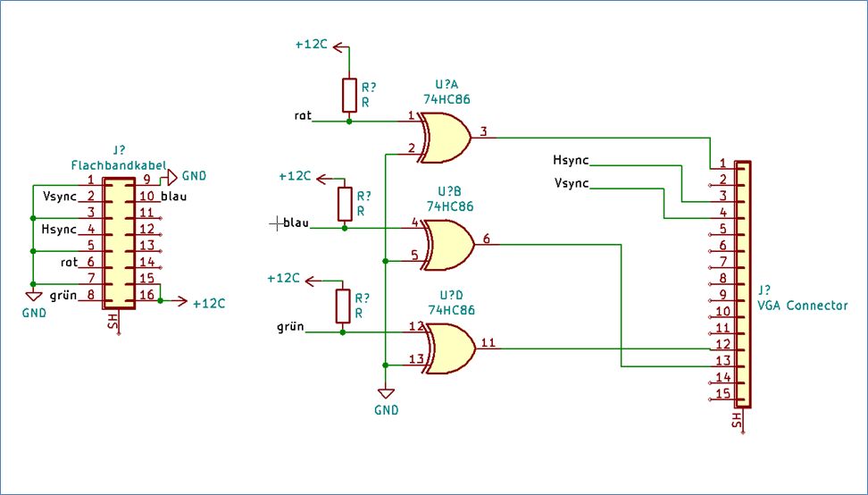

Hi, auf unserer CNC-Drehbank ist der Monitor ausgefallen. Von der Siemenssteuerung kommt ein Flachbankkabel in eine kleine Platine mit einem 25pol VGA-Stecker als Ausgang, an den ein VGA-Monitor anagschlossen werden kann. Den Schaltplan der Platine habe ich erstellt und beigefügt. Danach gehen die drei Farbsignale in Exor Gatter. Ich dachte immer die Farbsignale sind analog. Kann mir jemand erklären, wie das funktioniert? Vielen Dank
Es könnte sein dass es nur 15 Farben sind die dargestellt werden müssen. Dann reicht ein H/L-Pegel pro Farbe
..da stimmt was nicht. Ein VGA Stecker hat keine 25 Pole, sondern nur 15. (Du asht ja auch nur 15 Anschlüsse gezeichnet) aber die Belegung der Farbsignale auf der Buchse hat mit dem VGA Standard auch nichts zu tun: https://de.wikipedia.org/wiki/VGA-Anschluss Üblicherweise kochen die Hersteller von SPS mit den Monitoren sehr gern ihr eigenes Süppchen um ein Vendor Lock in zu erzeugen, das was da bei Dir nach einem VGA Monitor aussieht ist Keiner. Ich habe gestern erst einem Kunden ein Fanuc Display repariert, da war zwar ein DVI Stecker dran, aber DVI und das was da drüber läuft sind völlig verschiedene Dinge.. Gruß, HOlm

Und du hast es schon probiert? GND fehlt noch am 15 pol. Ich hatte da schon meine Probleme mit den Synch Signalen, diese waren Invertiert und lagen vom Timing her kritisch an der Grenze. Ein alter Multisynch von NEC hat es Darstellen können, ein moderner TFT jedoch nicht.
Vielen Dank für den Hinweis. Tatsächlich handelt es sich hier um einen S/W Bildschirm.
dr.felix.schmitt@smk-tec.de schrieb: > Vielen Dank für den Hinweis. Tatsächlich handelt es sich hier um einen > S/W Bildschirm. Interessant - offenbar gab es dann Farbe nur als (teure - wir sind ja bei Siemens ;-) Option. Das würde dann aber auch die Schaltung erklären, wenn das ein Monitor ohne Graustufen ist: sobald irgendeine Farbe ausgegeben wird, erhält der S/W-Monitor ein entsprechendes digitales Signal (eventuell invertiert) und kann das verarbeiten. Was ist das denn für eine Siemens-Steuerung?

Also VGA ist es definitiv nicht, da wäre es interessant, die Frequenzen von HSync und VSync zu messen. Der Betrieb von modernen Monitoren an solchen Anschlüssen scheitert nämlich i.A. daran, dass die auf niedrigere Frequenzen als bei VGA nicht mehr synchronisieren können (oder wollen), besonders nicht auf für Fernseher übliche Frequenzen. Klappt die Synchronisierung, kann man mit den 3 TTL-Signalen schon was anfangen, es geht ja nicht um Schönheit. Zwar sind VGA-Signale 1 V analog, aber 3 Spannungsteiler können das beheben. Ich würde es nicht bei 5 V belassen, der Monitor wird nicht gleich kaputtgehen, aber die Abschlusswiderstände werden unnötig hoch belastet. Es gibt Spezialfirmen für die Umrüstung alter Anzeigen, das ist teuer für Bastlerbegriffe, aber meistens unbedeutend gegenüber dem Wert der Maschine. Georg

FM S. schrieb: > Den Schaltplan der Platine habe ich erstellt und beigefügt. Danach gehen > die drei Farbsignale in Exor Gatter. Ic So ein 74HC86 funktioniert erst ab 2,0V - VGA Farb Signale sollen aber 0,7V VSS haben. Ich würde das nicht an einen VGA Monitor anschließen wollen. Außerdem scheint die Belegung nicht mit VGA übereinzustimmen - oder die Nummerierung des OP ist kaputt. Übrigens war das originale CGA mal digital TTL. Das würde mit den XOR Gattern besser passen. Von den 16 Farben lassen sich ohne das "Intensity" Signal nur 8 nutzen. Genaueres sagt einem dann nur der Oszi. Ingo W. schrieb: > Die hatten aber üblicherweise keine 15-poligen VGA-Anschlüsse, sonder > 9-polige Sub-D Da würde ich bei einem Konzern wie Siemens keinen Wert drauf legen, denn Vendor-Lock-in mittels non-standard Bauteilen ist schon lange üblich.

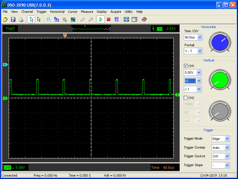

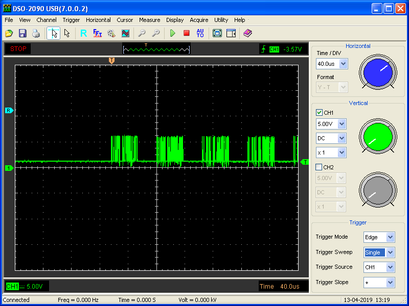

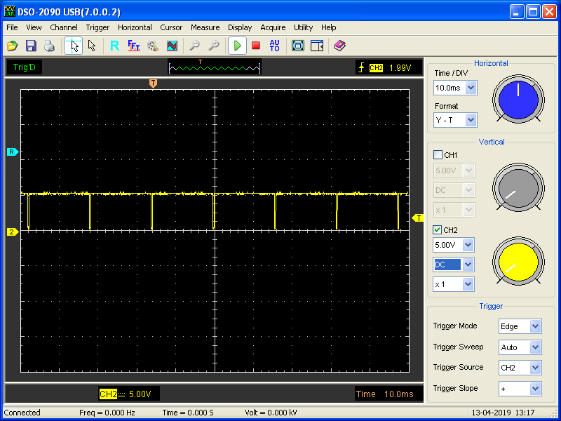

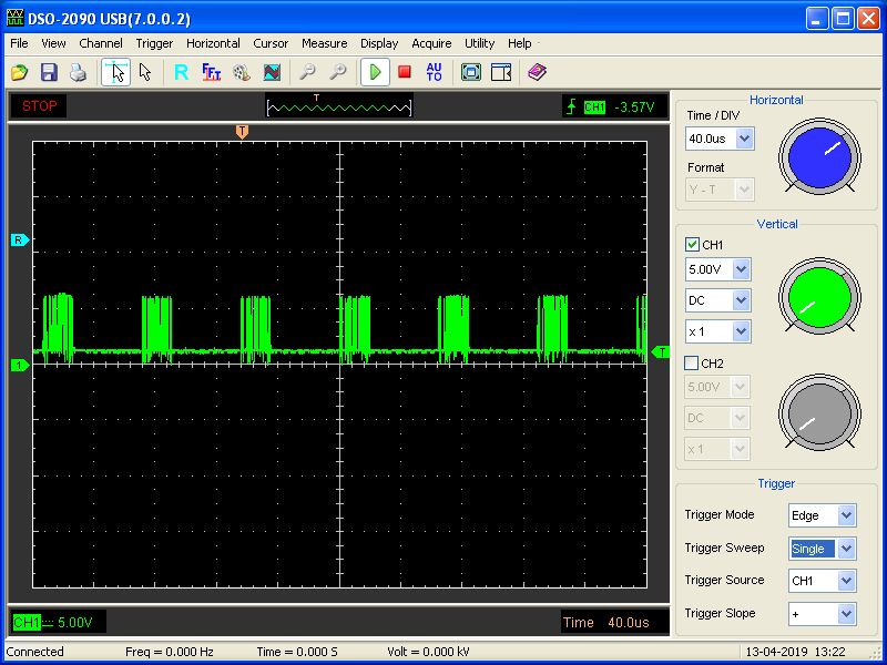

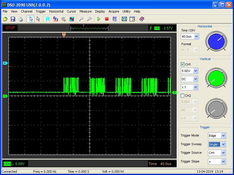

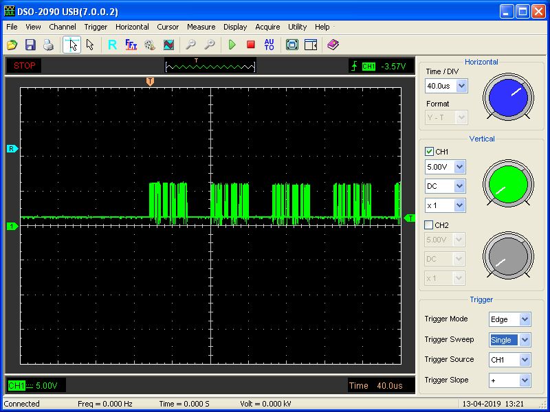

Hi, ich hab jetzt mal die Signale Vsync, Hsync, rot, grün und blau gemessen und beigefügt und den Verdacht, dass das Vsync-Signal invertiert ist. Kann mir jemand sagen, ob die Signalpegel in den Bildern den Anforderungen eines Monitors entsprechen?
Hallo, das BMP-Format ist ein Platzverschwender. Eine EGA-Karte im HighRes-Modus (640x350) hat: - HSYNC: alle 45.8 µs einen positiven Puls (5µs) - VSYNC: alle 16.7 ms einen negativen Puls (600µs) Dein Signal sieht sehr stark danach aus. Eine MDA-Karte hat zwar die gleiche Polarität, aber leicht andere Timings und ist monochrom. Zähle mal die Zeilen pro Frame, das sollte endgültig Aufschluss geben - es sollten 350 sein.
