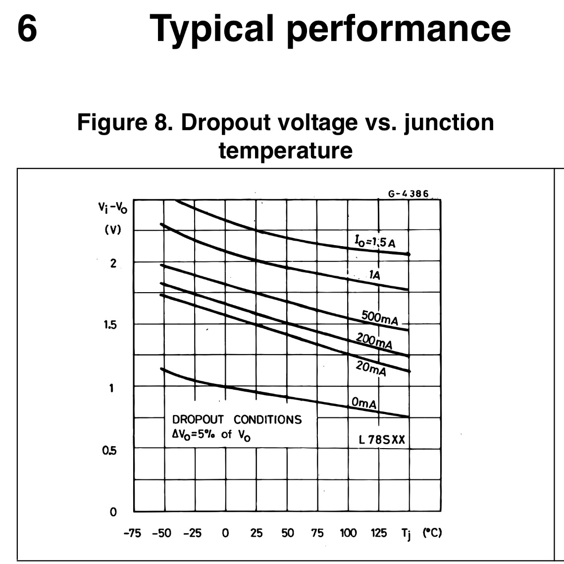

Hallo, ich nutze den STMicroelectronics L78S05CV habe gerade eine Testschaltung erstellt und mir ist aufgefallen das wenn er nicht Minimum 8V am Eingang hat macht er zu. Gitb es ein ähnliches Bauteil wo wenn er kann die 5V hält und wenn nicht einfach die unter 5V durchgibt? Ich möchte einen Attiny85 dahinter schalten der würde auch mit 3,3V klar kommen damit man zb eine rote oder grüne LED schalten kann.

Adrian L. schrieb: > ich nutze den STMicroelectronics L78S05CV habe gerade eine Testschaltung > erstellt und mir ist aufgefallen das wenn er nicht Minimum 8V am Eingang > hat macht er zu. Das glaub ich kaum, denn das Datenblatt sagt was anderes: Die Spannung ist um 1-2.25V verringert, je nach Belastung.

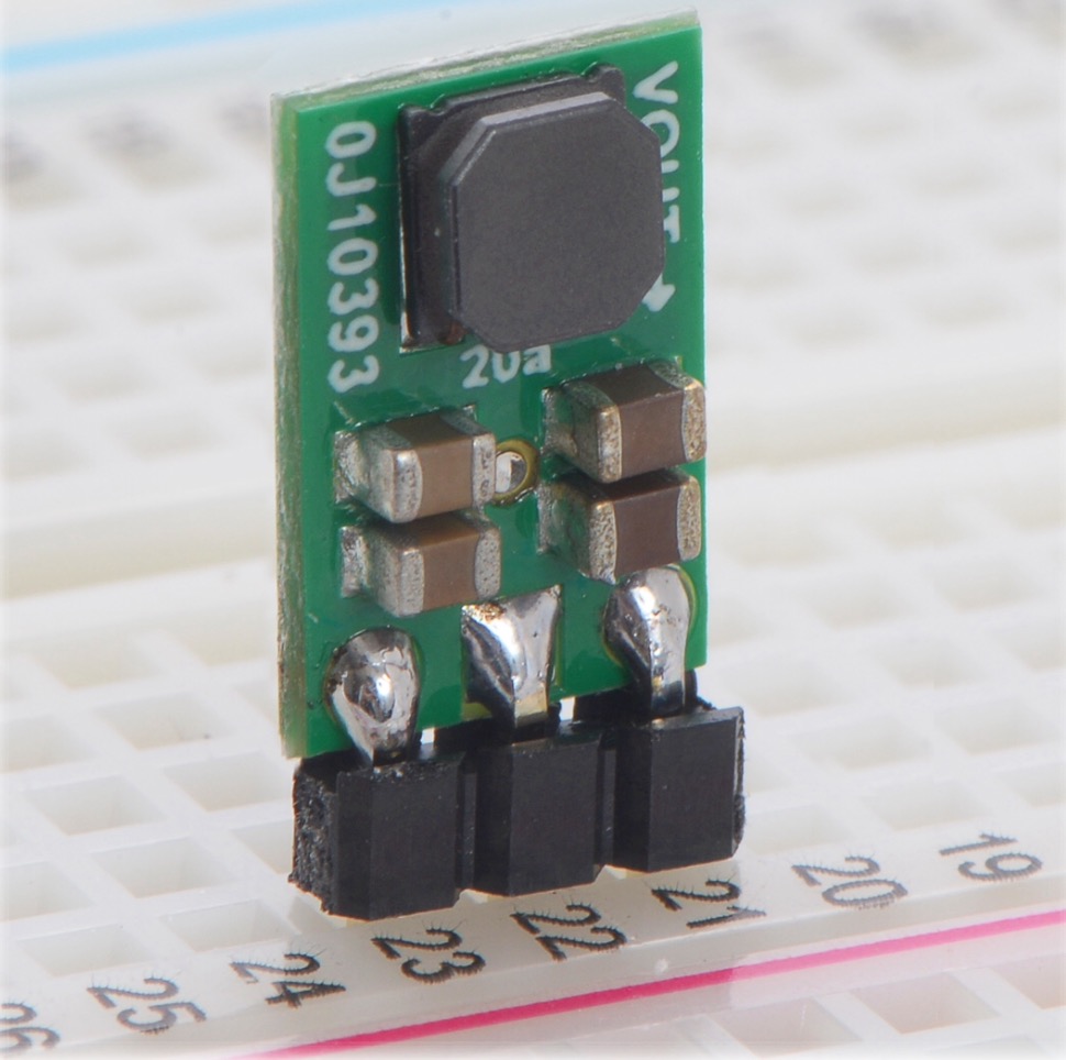

Einer meiner Lieblinge von Pololu: S9V11F5, pin-kompatibel zu 78xx 5V/1.5A aus Vin 3-16V
Adrian L. schrieb: > mir ist aufgefallen das wenn er nicht Minimum 8V am Eingang > hat macht er zu. Mit fällt auf, daß du einen Fehler in deiner Schaltung hast. Denn der 78S05 braucht nicht 8V, er kommt auch gut mit 7V klar und liefert den Strom eines ATTiny+2LED typisch sogar bei 6.5V. Also fliesst bei dir wohl ein Kurzschlussstrom jenseits von 1A oder du hast sonst ein Verschaltungsproblem, wenn der 78S05 'zu macht' denn das macht er nicht, er kann nur unterhalb des drop out Figure 8. Dropout voltage vs. junction temperature eben nicht mehr die Ausgangsspannung halten und sie sinkt mit der Eingangsspannung ab. > Gitb es ein ähnliches Bauteil wo wenn er kann die 5V hält und wenn nicht > einfach die unter 5V durchgibt? Behebe erst mal deinen Schaltungsfehler, bevor du nach anderen Bauteilen sucht (die du dann ebenso fehlerhaft verwenden wirst, also ebenfalls Probleme haben wirst). Es gibt Spannungsregler mit geringerem drop, aber man müsste die maximale Eingangsspannung und den maxialen realen Strom kennen, um einen vorschlagen zu können. Ein 2A Regler für 2 LEDs lässt jedenfalls Spielraum beim Erraten wie viel Strom du denn nun WIRKLICH brauchst.

Michael B. schrieb: > Denn der 78S05 braucht nicht 8V, er kommt auch gut mit 7V klar und > liefert den Strom eines ATTiny+2LED typisch sogar bei 6.5V. Ja, habe es gerade getestet. Bei 6,5v bringt er noch ca 4,9v Aber unter 6,5v macht er zu. Hinter der schaltung läuft noch relativ viel. Deshalb habe ich den spannungsregler etwas größer dimensioniert.

Um diesen Chart aus dem Datenblatt zu verstehen, muss man nicht unbedingt E-Technik Diplomingenieur sein...
