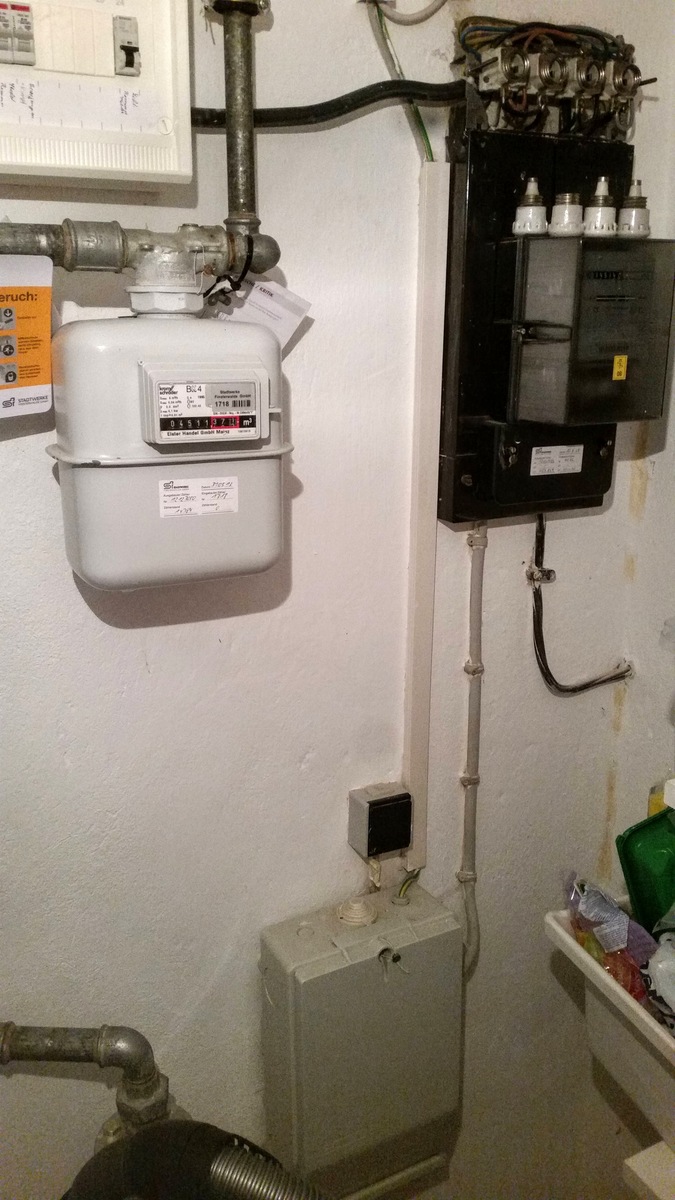

ich habe mal eine generelle Frage:
Auf dem Foto ist der HAK, Stromzähler und der Sicherungskasten zu sehen.
Oben rechts sind noch 4 Diazed Sicherungen zu sehen. Diese sichern ein
eine 4x6mm² Leitung ab, die durch das Erdreich in das Nebengebäude geht
(PEN + 3 Außenleiter).
Leider ist dieses Erdkabel beschädigt und soll nun erneuert werden.
Heute war der Elektriker da. Er würde ein 5x10mm² Kabel verlegen und
wieder an die Diazed Sicherung anschließen.
Wir haben vor einiger Zeit ein Erdkabel für eine Außenbeleuchtung
angeschließen lassen, und das benötigte unbedingt einen eigenen FI (zu
der Zeit hieß das Ding auch noch FI ...).
Jetzt Frage ich mich, warum denn ein Erdkabel für eine Unterverteilung
keinen FI benötigt?
Besten Dank

Weil der FI an das andere Ende in die Unterverteilung gehört.

Sofern die Diazed den Wert des Fi oder weniger haben ist die
Selevtivität gegeben. 10mm² ist eh das Minimum für Unterverteilungen und
die Diazed muss dem angepasst sein. Den FI kannst Du am HAK verbauen, da
das neue Kabel ja 5x10 ist. Beim alten Kabel würde das nicht gehen, da
sich PE und N nach dem FI nie mehr sehen dürfen. Allerdings würde ich
den trotzdem in die UV verbauen, dann hat man klare Verhältnisse. zB.
5x10 auf einen 3x63A Hauptschalter, auf den/ die FI dann die LSS.

Der RCD gehört in die Unterverteilung und nicht in deren Zuleitung.
Allerdings muss die Zuleitung dann auch wie ein richtiges Erdkabel
verlegt sein.

von Michael B. (laberkopp)
Klingt merkwürdig. Der PEN wird normalerweise nicht abgesichert.
Heute sind 10mm2 nötig wenn man eine weitere (Unter)verteilung
anschliesst. Das kostet natürlich, je nach Entferung, auch ordentlich
Geld. Ist es mit weniger als 10mm2 angeschlossen, ist es keine UV
(sondern ggf. nur ein Sicherungskasten). 3% Spannungsabfall sind
trotzdem zu überprüfen, auch der Kurzschlusstrom.
> keinen FI benötigt?
FI benötigt man nur für Steckdosen. Wenn das Erdkabel nicht direkt in
einer Steckdose endet, bruacht man keinen FI. Damals, als FI noch FI
hiessen, brauchte man sowieso keine.
Ein 100mA FI kann trotzdem sinnvoll sein, um Beschädigungen des
Erdkabels zu bemerken. Ist aber Luxus, nicht Vorschrift.

von Andrew T. (marsufant)
Martin schrieb:
> Ich dachte der FI sollte bei einem beschädigten Kabel schützen.
Das ist eine Anwendung des FI (neuerdings: RCD) bei beschädigtem Kabel:
Brandschutz.
Wenn man sowas richtig machen will (leider dann teuer) setzt meine eine
abschaltverzögerten ( selektiven) RCD in den Bereich vor dem Erdkabel,
und einen RCD in die Unterverteilung am anderen Ende des KAbels. Dort
dient dieser RCD in der Regel dem Personenschutz.
Sowas ist z.B. in brandgefährdeten Bereichen (z.B. Schreinerei,
Sägewerk) anzutreffen. Irgendwie einsichtig, da dort ja potentiell jede
Menge Holzstaub etc. anfällt, der bei Kabelfehler sich entzünden könnte.
Da ein Erdkabel, wenn es dann mal beschädigt ist, durch die Umgebung
schon per se keinen Brand auslösen wird, spart man sich dem Aufwand mit
dem dem RCD am Kabelanfang.

Wir habe eine Scheune bis jetzt noch ohne Elektrik. Erdkabellänge wären
knapp 20m. In die Scheune sollen ein paar Lampen und ein
Drehstromanschluss für die Kreissäge. Rechnerisch wären 2,5mm² ok.
Ich könnte jetzt:
1. Einen weiteren FI (und evtl. einen Hauptschalter) im
Hauptsicherungskasten ergänzen (oder sogar den vorhandenen nutzen). Dann
mit 5x6mm² ab durch die Erde. Dann ein Sicherungskasten mit
entsprechender Anzahl LSS und dann beginnen die einzelnen Stromkreise.
Dürfte / sollte man hier noch einen extra FI einbauen?
2. Ich gehe mit 5x10mm² vor dem Hauptsicherungskasten ab.
Schmelzsicherungen mit max. 63A und dann durch die Erde. Am anderen Ende
einen FI, dann die entsprechende Anzahl  LSS.
Sehe ich das richtig?
Aber wieso benötige ich für die zweite Lösung mind. 10mm²?
von svensson (Gast)
Moin,
bei einer landwirtschaftlichen Betriebsstätte ist ein Brandschutz
erforderlich. Der kann auch duch einen 30mA FI realisiert sein.
Wenn in der Scheune Stromkreise ohne FI geplant sind (z.B. Beleuchtung,
Motore), dann einfach im Anschlußkasten einen 300mA selektiven FI
einbauen. Und für alle Steckdosenkreise dann einen 30mA FI als
Personenschutz.
von M. (Gast)
Danke.
ist kein offizielles landwirtschaftliches Gebäude. Heißt bei uns nur
Scheune.
Das heißt im Haus nach dem HAK (also vor dem Sicherungskasten im Haus)
einen FI, dann 4x6mm² rüber zur Scheune, dann ein 30mA FI und LSS ist
möglich.

Bei dieser vorhandenen "Anlage" (Fuffziger Jahre) würde ich als
Elektriker dem Interessenten dringend zu einer neuen Zähler-
Verrteileranlage raten!
MfG
Eppelein
von Alexander (Gast)
> MfG
> Eppelein
Das macht das EVU spätestens wenn sie turnusmäßig den Zähler wechseln.
Denn diese Tafel ist eigentlich schon gar nicht mehr zulässig.
von Sven L. (sven_rvbg)
Als ob sich der Energieversorger beim Turnuswechsel für die Anlage
interessiert. Die würden mit dem Stillegen garnicht mehr nachkommen.
Solange da die Isolation okay ist, werden die gar nichts wollen -
leider.
Und leider gibt es Elektriker die an solchen Installationen wie oben
gezeigt noch locker flockig dran erweitern.
Hier ist das Problem, der Instllateur muss sagen halt hier mache ich
nicht weiter da: ...
Zum Thema Unterverteilungen gab es doch hier letztes schon mal eine
Diskussion.
Das Hauptversorgungssystem ist bis 63A belastbar auszulegen.
Wenn man nicht gerade ein MFH mit Unterverteilungen in den Wohnungen
hat, kann man sich streiten, wo das Hauptversorgungssystem aufhört.
Die TAB zielt bei der Forderung eher darauf ab, das die Anlage erweitert
werden kann.
Ob man jetzt in die Garage 5x6, 5x10 oder 5x16 zieht, das wird man in
keiner TAB finden.
Ein 4x irgendwas sollte in einer modernen Installation nicht mehr
vorkommen.

Die Leitung zur Scheune unterliegt also nur den Anforderungen die an
abgesicherte Leitungen bezüglich Querschnitt und Leitungslänge gestellt
werden.
> möglich.
Oder einfach nach den drei Schraubsicherungen (sind wohl DII, also max.
25A) mit dem Erdkabel in die Scheune. Dort im Kasten an einen 30mA/40A
FI anschließen (der erfüllt dan auch gleich die Forderung nach einem
Hauptschalter) und dann mit LS unterverteilen.
Empfehlenswert wäre jedoch mindestens zwei FI (einer für die
Beleuchtung) zu verwenden, damit beim Auslösen nicht plötzlich
Dunkelheit in der Scheune ist.
Also Erdkabel auf einen Hauptschalter führen, dann auf einen 4poligen FI
30mA (Steckdosen), dahinter dann die LS für die Steckdosen, und einen
kombinierten FI/LS 2poligen für die Beleuchtung.
> werden.
Auch hier regelt die Funktion die Notwendigkeiten. Wird wie weiter oben
jemand schrieb ein PEN in die Scheune geführt darf dieser nicht weniger
als 10² haben. N und PE getrennt dürfen dünner sein, müssen dann aber
schon in der Ausgangsverteilung FI-geschützt sein.
Mit z.B. 5x 2,5² in die Scheune und erst dort den einzigen FI für diese
Leitung setzen ist unzulässig.

von Martin (Gast)
Ist das nun zulässig oder nicht? Könnte mir jemand eine entsprechende
DIN oder VDE Norm nennen?
Wenn man unbeachtet der vorhanden Installation direkt aus der
Hauptverteilung abzweigen würde, wie würde man dann vorgehen?

von hinz (Gast)
Ist es.
Steht alles in DIN VDE 0100.
Wozu? Nutze was vorhanden ist.

von svensson (Gast)
Was soll denn in der Scheune angeschlossen werden?
Mit 3x 16A kommt man ja schon auf rund 11kW, was ja für die allermeisten
Anwendungsfälle reichen dürfte.
Klar, wenn Geld keine Rolle spielt, dann können auch 5x16qmm oder
5x10qmm verlegt werden. Allerdings sind diese sehr sperrig. 5x6qmm oder
5x4qmm sind schon deutlich leichter zu verlegen.
von eli (Gast)
Der Punkt ist: Kommt der erste FI für den Abschnitt "Scheune" erst in
der Scheune, muss logischerweise ein PEN hingeführt werden - und der
darf nicht unter 10² sein.
Man kann die Scheune auch mit kleinerem Querschnitt anfahren, korrekt
berechnete Absicherung des Abschnitts vorausgesetzt. Spannungsfall und
vor allem Abschaltbedingungen beachten! Dann muss_ ein FI aber _vor
Leitungsbeginn gesetzt werden, nicht erst in der Scheune. Soll in der
Scheune trotzdem noch ein FI gesetzt werden, nimmt man für den ersten FI
sinnvollerweise einen selektiven. Ist aber nur eine Komfortoption, damit
man nicht laufen muss, wenn der FI mal fällt.
Da können sich die Laberköppe, Hinzes und Kunzes noch so lange
gegenseitig auf die Schulter klopfen, das ist nun Stand der Dinge. Kein
Eli, der noch bei Sinnen ist, wird das anders bauen.
Handwerklich korrekt ist allemal Variante 1, also PEN in die Scheune und
dort eine ordentliche UV.

von eli (Gast)
Anscheinend guter Elektriker. Mit 10² und PEN in die Scheune, dort UV.
5x10 statt 4x10 nimmt er nur , weils mittlerweile billiger ist.

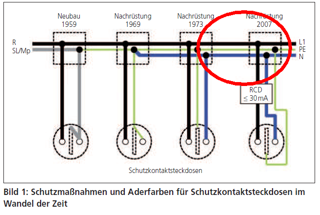

eli schrieb:
> Jetzt wirds echt lächerlich. Mal mal auf, wie du PE & N getrennt in die
> Scheune führst, wenn vorher noch gar keine Trennung stattgefunden hat.
> Stichwort: ERSTER FI.
Was haben wir wohl im roten Bereich ?
Du bist so peinlich wie du dich hier als angeblicher Elektriker
aufspielst aber nicht mal die allereinfachsten Grundlagen kennst.
Und ja, das Bild stammt von der Elektrohandwerkinnung.
von eli (Gast)
Nichts, was für die Fragestellung des OP relevant wäre.
Ja ja.
...und hat mit der Fragestellung genau was zu tun?
Los, du hast große Fresse, dann liefere jetzt auch konkret und
detailiert.
