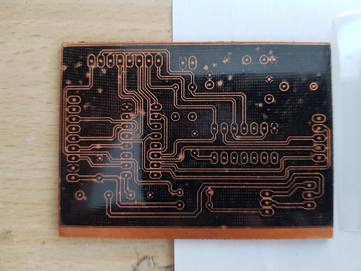

Nachdem ich jetzt die ersten Einseitigen Platinen hergestellt habe
wollte ich gerne es mal mit einer zweiseitigen Platine versuchen.
Leider hat das bisher noch nicht wirklich geklappt, das Problem fing an
als die erste Seite des Layouts auf die Platine gebügelt hatte. Danach
kommt ja die zweite leider hatte ich immer ein Versatz beim Aufbügel der
zweiten Seite.
Was dazu führt wenn ich die Platine geätzt hätte und die Löcher gebohrt
hätte wären die Löcher auf der Oberseite um 2mm versetzt gewesen. Daher
habe ich mir in meinen Schreibwarengeschäft des Vertrauen ein paar
Overheadfolien besorgt die für Schwarz Weiß Laserdrucker geeinigt sind.

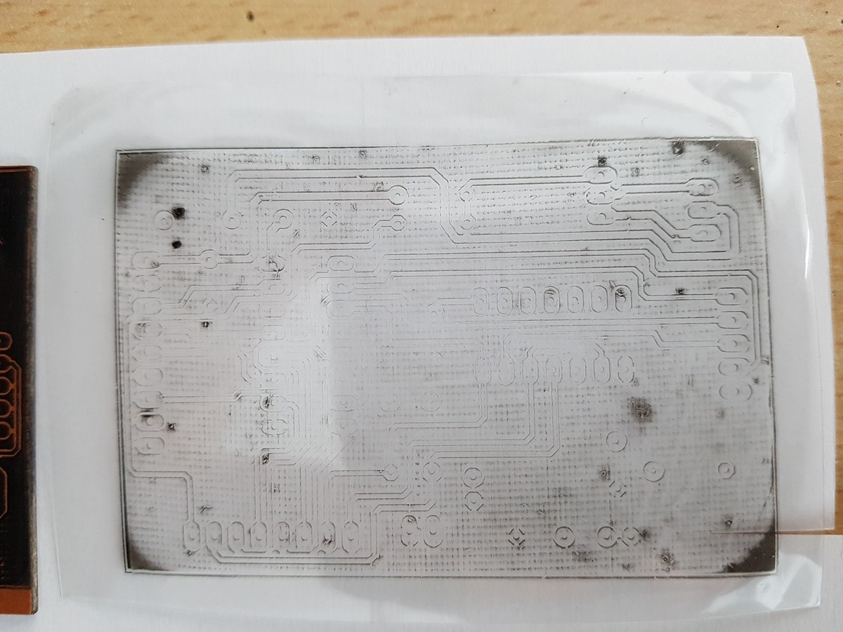

Nun mein Drucker, ein Lexmark T650n S/W, druckt das Layout nicht sauber
auf die Folie. Obwohl ich in den Druckereinstellungen das Papier auf
Folie eingestellt habe. Über die Folie kann ich keine Angaben machen da
ich diese einzeln bekommen habe da das Geschäft nur als 500 Pack
bekommt(Was ich nachgeschaut/gerechnet habe die Folie pro Blatt müsste
so um die 128g/m² haben). Mehrfaches Bedrucken der Folie macht bei mir
kein Sinn da die zweite Schicht immer minimal versetzt ist und nach 3
mal nachdrucken hat man Kurzschlüsse zwischen zwei Leiterbahnen.
Des weiteren wenn man es mal schafft das Layout einigermaßen sauber auf
zudrucken und das ganze dann auf die Platine bügelt wird es nicht
komplett transferiert man kann an vielen Stellen noch deutlich das
Layout auf der Folie nach dem Abziehen erkennen(Die Bügelzeit betrug ca.
4 Minuten).

Wie kommt man auf die skurrile Idee, ein Layout auf eine FOLIE zu
drucken, wenn man es per TONERTRANSFER auf die Platine bringen will ?
Folie ist zum Belichten von photolackbeschichteten Platinen mit UV
Licht. Dazu ist sie schlauerweise durchsichtig.
Tonertransfer macht man mit Papier, hoch kalandriertem Papier wie
Reichelt-Katalogseiten.
Zum Belichten taugt eine Folie mit deinem Löchern übrigens auch nichts.
Dein Drucker ist kaputt, sieht aus als wäre die Walze korrodiert.

Damit es leichter auszurichten ist und keine Papierreste zurück bleiben.
Habe ja auch hier ein oder zwei Beträge gelesen wo davon bericht wird
mit Overheadfolien das ganze zu machen
Der Reichelt Katalog hat bei mir nicht funktioniert dort verläuft der
Toner beim übertragen immer. Mit einem anderen Katalog geht es.
Ein Problem ist es die restlichen Papierreste runter zubekommen mit der
Brüste dabei geht dann meistens auch der Toner runter.

Für Toner Transfer kannst du die Folien vergessen, wenn du aber das
belichten damit ausprobieren möchtest dann könntest du die Folien mit
Solvent 50 (Etikettenentferner) einsprühen. Dies macht das Druckbild
etwas dichter.

Alle modernen Laserdrucker drucken nicht lichtdicht auf Folie. Das ist
eigentlich das Hauptproblem.
Bei einfachen Layouts kann man zwei Folien ausdrucken und übereinander
legen, aber es ist Krampf.
