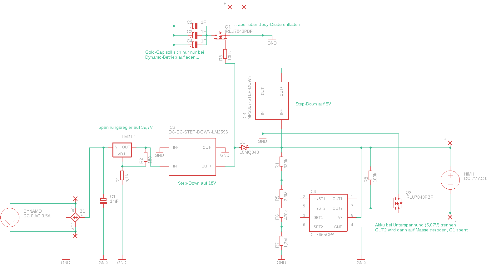

anlässlich der Renovierung meines Fahrrads möchte ich eine Schaltung
löten, um mit dem Dynamo und einem 5 Zellen NiMH, ergo <= 7 V eine
LED-Beleuchtung und USB-Buchse zu versorgen. Der Akku soll vom Dynamo
geladen werden.
Nun ist es leider so, dass es bei mir (Informatiker, mea culpa) am
entsprechenden Wissen mangelt, um eine solche Schaltung aus dem Stand
hinzuzaubern. Zwar habe ich schon etliche Stunden mit Recherche und
nachlesen verbracht, jedoch hoffe ich hierbei noch auf etwas Hilfe von
euch, denn ich bin mir (leider) absolut sicher, dass das so in der Form
nicht funktionieren wird - so ehrlich muss ich mit meinen Kenntnissen
sein.
Zu meiner Idee:
Nach dem Brückengleichrichter kümmert sich ein Varistor um eventuelle
Spannungsspitzen. Eine Schottky-Diode stellt sicher, dass kein Strom vom
Akku zum Dynamo fließt.
In "Akku-Richtung" benötige ich dann zunächst einen weiteren Varistor
mit 14V, damit mir der Dynamo nicht den ICL7665 (max. Vin 16V)
verbrennt.
Diesen stelle ich auf 4,6V Untergrenze und 2,4V Hysterese ein. Jetzt, wo
ich das niederschreibe, fällt mir auf dass das Blödsinn ist, die
Einschaltspannung sollte wohl eher bei 5-6 Volt liegen - statt 2,4M also
hier ein 680k rein. Einen Fehler schon mal identifiziert..
OUT2 des Spannungswächters ist verbunden mit dem Gate eines PMOS
(AOI403: http://www.aosmd.com/pdfs/datasheet/AOI403.pdf), welcher den
Akku bei Unterspannung (OUT2 = LOW) von LEDs und USB trennt. Habe ich
das richtig verstanden?
Wöllte ich noch einen Überspannungsschutz einbauen, wie müsste ich dann
Dynamo und Akku schalten?
Zunächst dachte ich an einen weiteren PMOS mit OUT1 ans Gate,
Dynamo-Spannung nach dem 14V Varistor an Source und den Akku an Drain.
Der PMOS schaltet dann nach meiner Logik durch solange vom Akku nicht zu
viel Spannung kommt... Jedoch würde er ja dann direkt wieder abschalten,
sobald der Dynamo entsprechend Spannung liefert, da der Dynamo ja dann
über den Akku+ auch mit Vin des ICL verbunden wäre.
Aber wie bekomme ich die drei korrekt geschaltet? Da würde ich mich über
einen entsprechenden Gedankenanstoß sehr freuen...
Der Drain des "Unterspannungsschutz-PMOS" trifft schließlich in meiner
Vorstellung wieder auf die maximal 20V vom Dynamo (ist das
Schwachsinn?).
An der Stelle habe ich auch noch eine Diode zum Dynamo eingebaut, bei
der ich mir allerdings nicht sicher bin, ob diese wirklich einen Sinn
ergibt oder doch überflüssig ist? Ich sehe da einen Kreis und aufgrund
meines Berufes habe ich bei Zyklen immer ein ungutes Gefühl ;)
Das ganze führt dann zu einem Step-Down-Wandler auf 5V, womit USB und
LED-Beleuchtung betrieben werden.
So.. dann hoffe ich einmal, dass ich nicht all zu übel verdroschen werde
für meine Schaltung, ich mich nicht zu sehr blamiert habe und bedanke
mich im Voraus für eure Zeit!

Die Schottky-Diode ist überflüssig, kostet nur Energie, denn durch einen
Brückengleichrichter fließt kein Strom zurück.
2)
Ein Varistor hat eine viel zu weiche Kennlinie, auch hier verschenkt man
im Übergangsbereich viel Energie, die man lieber im Akku hätte.
Stattdessen ein Shuntregler, sowas gibt es als kleines Modülchen bei
Pololu (deutscher Vertreter ist EXP-TECH oder wie der so ähnlich
heisst).
Insgesamt schwebt mir eigentlich ein IC fürs ganze Lade- und Entlade
Management vor und natürlich wax anderes als NiCd, denn in meinem
gehobenen Alter ist jedes Gramm am Fahrrad ein Gramm zuviel (...)

Durch einen Brückengleichrichter kann sowieso kein Strom zurück
fliessen, durch eine Schottky hingegen schon (Mikroampere).
Dynamo über Brückengleichrichter direkt an Akku. Der schützt vor
Überspannung besser als jeder Varustor, besser als jede Elektronik.
Fabian schrieb:
> welcher den Akku bei Unterspannung (OUT2 = LOW) von LEDs und USB trennt
Kann man machen, aber dann darf man den falsch gezeichndten P-MISFET
nicht mit einer parallel angeordneten Schottky überbrücken. USB aus den
ca. 6V zu erzeugen erfordert low drop Regler.
Lass VDRs, Schottkys und Elko einfach weg. Die 500mA Stromquelle Dynamo
darf NiMH direkt laden und sogar überladen, denn das dauert ja nicht
ewig. Eine Tiefentladung verhindert der ICL mit einem
LogicLevel-PMOSFET.

Übrigens, so wie jetzt gezeichnet, mit Diode vom Generator zum Drain,
braucht es als Trennschalter einen DUAL PFET (vgl SSR für AC)

Aufbauen würde ich es folgendermaßen:
Dynamo, Überspannungsschutz (VDR) 30V, Brückengleichrichter (eventuell
auch diskret mit Schotty-Dioden), Glättungskondensator.
Für die USB-Buchse wäre auf jeden Fall ein DCDC-Wandler einzusetzen
sinnvoll.
Wenn der Akku voll ist, sollte auf C/100 Ladestrom umgeschaltet werden.
Das erledigt ein Bypass aus R und Diode. Die Spannung geht aber in dem
Falle hoch. Der DCDC-Wandler muss dies vertragen.

Habe nun auch mal einen Schaltplan mit Eagle hinbekommen, es sind noch
ein paar Änderungen eingeflossen.
Den Eingangs-Überspannungsschutz erledigt nun ein LM317 eingestellt auf
36,7V. Um meine Mosfets anzusteuern anstatt zu verbrennen, und die
Energie nicht einfach über den Spannungsregler zu verheizen, setze ich
einen Step-Down-Regler (max. Vin 37V) auf 18~19V ein.
Falls der Dynamo läuft, schalte ich Gold Caps hinzu, die sich im Stand
über die Body-Diode des Q1 entladen. Der Rest wie gehabt... Ein
Unterspannungsschutz für den Akku mit dem N-FET Q2, nun hat er auch
einen 100k ans Gate bekommen.
Ich möchte die Schaltung so effizient wie möglich gestalten, daher der
umständliche und teure Weg über gleich zwei Step-Downs. Ich möchte die
entnommene Tretleistung so wenig wie möglich an die Luft abgeben :)
Meint ihr das passt so? Danke im Voraus
von MaWin (Gast)
Diese Schaltung ist kompletter Schwachsinn.
Erst ein Linearregler (Verlust auch bei niedrigerer Spannng), dann ein
step down am stromquellenähnlichen Dynamo (zwingt ihn in die Knie) dann
Laden eines NiMH aus konstanten 18V (geht in Strombegrenzung), dann
Ladezustand des NiMH aus Spannung (Unsinn, man kann durch 18V
Ladesoannungsbegrenzung keinen NuMH vor Überladung schützen),
Unterspannungstrennung trennt Akku von Unterspannungserkennung, das ist
alles völlig absolut grundfalsch.
NiMH kommt direkt an den Brückengleichrichter nach dem Dynamo. Der ganz
restliche Kram kommt ersatzlos weg. Lediglich eine ICL7665
Unterspannungsabschaltung kann zwischen Akku und Verbraucher, und nicht
zwischen Quelle und Akku.
Dein Goldcap kann über einen eigenen Brückengleichrichter auch an den
Dynamo, falls der Innenwiderstand des Goldcaps nicht begrenzend genug
ist kommt ein Widerstand in Reihe dazu. Zur Ladebegrenzung ab 5V
(Abtrennen des Brückengleichrichter-Plus vom Goldcap per MOSFET) kann
man die zweite Hälfte des ICL7665 verwenden. Masse von Akku und Masse
von Goldcap werden verbunden.

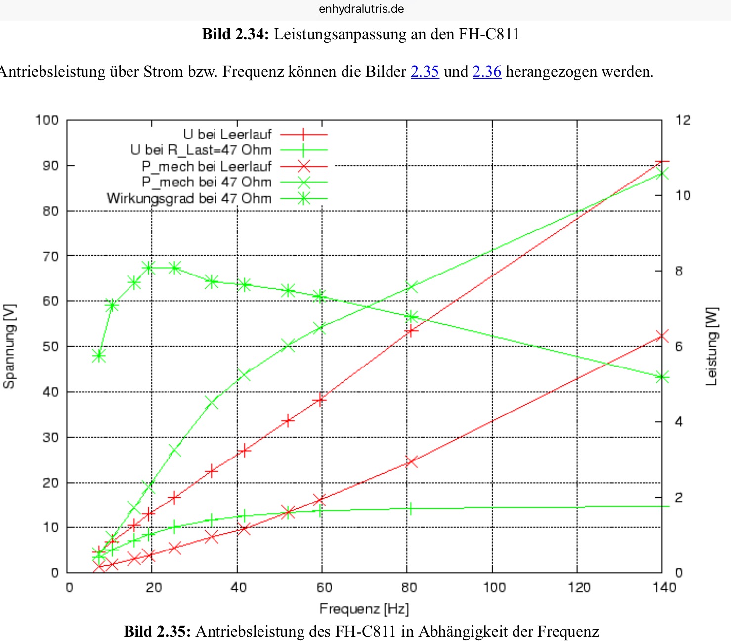

von Willi S. (ws1955)
Da scheint es gleich mehrere Falschansichten zu geben, vielleicht hilft
das Diagramm...
Nun sind nicht alle Dynamos gleich, ganz im Gegenteil. Lange vor einer
Schaltungsentwicklung sollte man sich erst einmal mit dem tatsächlich
verwendeten Dynamo beschäftigen...
