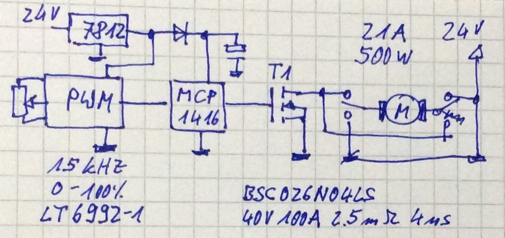

Hallo an alle, gibt es fertige IC´s für H-Brücken (vorwärts/rückwärts), wo ich durch Aussenbeschaltung die PWM Frequenz, +/- und -/+ festlegen und mit einem Poti die Modulation von 0-100% stellen kann. Strombegrenzung wäre auch wichtig als Anschluss. Plan: E-Gokart für meinen Sohn 500 W mit 24 V = 21 A Poti als Gas LEM Wandler in -Batterie Pfad für Strommessung und Begrenzung am IC IGBT´s vorhanden Jemand eine Idee oder Rückfragen? Danke und Grüße Daniel

Wenn der Transistor billiger ist als eine Sicherung und das Objekt nie unbeaufsichtigt in Betrieb ist, dann kann man sich die Sicherung sparen. Wie andere schon gesagt haben, reicht eine Halbbrücke nicht für vor/rück sondern braucht es dafür eine Vollbrücke. Fragt man sich, warum ein Gokart rückwärts genauso schnell fahren muss wie vorwärts. Satte 3/4 vom Aufwand kann man sich sparen, wenn man den Motor ganz einfach per Schalter oder über Relais 2*Um in der Drehrichtung umpolt. Die maximale Verlustleistung der Schaltung im Bild beträgt nur 1,11 Watt, inklusive der Schaltverluste bei PWM 15kHz.
