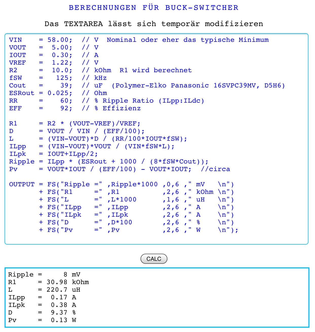

von Willi S. (ws1955)
@Hille
Der "coole Rechner" ist eine simple html-Datei.
Je nach Thread und Interessen ändert er sich immer
wieder mal. Am Besten lädst du die Datei runter
und führst sie lokal (mit dem Browser) aus:
https://ws55.de/T/BUCK.html
Du kannst die Parameter/Terme direkt ändern oder
die Datei im Texteditor bearbeiten.
--- Ohne Gewähr ---
Ahja, 58V, da wird die Auswahl enger und ändert
sich auch die Spule erheblich. Vielleicht sehe
ich was passendes in meinem "Katalog"(Notizen-File)

Mit MAX5033 geht es schon auch, nur nicht mit kleinster
Spule. Bei Schukat gefunden: 220uH 550mA/700mA 480mR
ELL8TP221MB. Ähnliches gibt es sicher auch woanders.
8*8*4.7 mm
Elliot hat im Prinzip schon recht, "eigentlich" müsste
Isat der Spule hoch genug sein um den maximalen Schalt-
strom zu verkraften, aber die Praxis sieht anders aus,
absolut niemand verwendet für 200mA eine Spule mit über
2A...
Mit deutlich höherer Schaltfrequenz steigen auch die
Schaltverluste (sofern mit Mosfet) und addieren sich
auch noch andere Problemchen bei "Hoch"-Frequenz. Drum
würde ich sagen, nimm den MAX5033 und akzeptiere die
größere Spule, dafür wird das Ding problemlos klappen.
