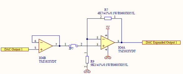

zuerst muss ich sagen, dass ich wenig weiß im Bereich Elektronik und
brauche 5 V Analog-Spannung mit einem STM32 µC zu erzeugen. Dafür werde
ich die im Anahng Schaltung verwenden. nun wenn ein anderer µC nur 4.5 V
analog spannung erzeugen kann, wie kann ich 5 V 1:1 erzeugen kann ?
vielen Dank

von georg (Gast)
Martin schrieb:
> Dafür werde
Das ist eine besonders schlechte Lösung. Der +Eingang des rechten OpAmps
ist hochohmig und der linke OpAmp daher überflüssig. Ausserdem ist der
OpAmp nur mit GND und 5V versorgt, soll aber sowohl GND als auch +5V am
Ausgang erzeugen, das funktioniert ziemlich schlecht wenn überhaupt.
Georg

von Martin (Gast)
das ist die vorgeschlagene Lösung von STM32
von Michael B. (laberkopp)
Ist das Deutsch oder kann das weg ?
Ein STM32 besitzt immerhin einen echten DAC mit 12 bit Auflösung,
ausgehend von der VRef-Spannung und bezogen auf AGND
https://www.st.com/content/ccc/resource/technical/document/application_note/6f/35/61/e9/8a/28/48/8c/DM00129215.pdf/files/DM00129215.pdf/jcr:content/translations/en.DM00129215.pdf
Will man einen Ausgangsspannungsbereich von 0V bis 5V, muss man extern
verstärken, das geht mit deiner Schaltung, allerdings ist IO4B völlig
überflüssig und macht das Ergebnis nur schlechter, nicht besser, kann
nur sinnvoll sein wenn JP7 dazu dient den Ausgang auf etwas anderes
umzuschalten, aber davon sieht man NATÜRLICH nichts in deinem Bildchen.
Der Ausgang nach dem OpAmp erreicht nicht ganz 0V, sondern
schlechtestensfalls 0.07V (bei 10k Last nach 2.5V), was immerhin die
DAC-Ausgangwerte 0 bis 57 nutzlos macht, und nicht ganz 5V, sondern
0.07V unter den angeblichen 5V (Pech, wenn die aus einem 7805 nur 4.75V
waren, dann geht es eben bloss bis 4.68V), was DAC Ausagbewerte von 3834
bis 4095 nutzlos machen könnte.
Die Präzision deines TSZ182 OpAmps ist immerhin so gut wie 1 bit
Auflösung des DAC. Um die Präzision zu erreichen müsste aber die VRef
auch so genau sein, also auf 0.025% exakt, temperaturstabil und
alterungsresistent. Das wird teuer, so genau sind einfache
Referenzspannungensquellen nicht, die interne reicht vorne und hinten
nicht.
Die Frage, ob diese Schaltung sinnvoll ist oder nicht, hängt also von
den Anforderungen an Genauigkeit, Ausgangsspannungsbereich und
Geschwindigkeit und Einschwingzeit ab, die du NATÜRLICH nicht genannt
hast.
Was du mit deinem anderen uC und 4.5V meinst, ist unklar. Man könnte die
Verstärkung des OpAmps durch Veränderung des R7 anpassen. So lange er
verstärken und nicht abschwächen muss, reicht das.
von Martin (Gast)
du hast recht.
was schlägst du dann vor ? ich werde Traco power (495-TSR-1-2450)
verwenden, um 5 V Referenzspannung zu erzeugen.
> hast.
das muss ja so genau sein wie DAC VON µ.
Es tut mir leid, aber wie gesagt mit diesem Gebiet kenne ich mich nicht
so gut aus, deswegen bitte ich um Unterstützung

von Wolfgang (Gast)
Deswegen würde man vernünftigerweise auch nie versuchen, den OpAmp mit
genau 5V zu versorgen, sondern ihm eher 6V oder mehr zur Verfügung
stellen.
Das Problem am unteren Bereichsende bleibt allerdings trotzdem.
> alterungsresistent.
Das gilt genauso für die Anforderungen an die Widerstände R7 und R9

von Achim S. (Gast)
Wolfgang schrieb:
> Solange am Ausgang kein Strom fließt, ist das doch kein Problem ;-)
gar kein Strom am Ausgang ist selten. Zumindest der Strom für das
Rückkoppelnetzwerk wird sicher fließen. Macht bei obiger Schaltung
ungefähr 30mV drop gegenüber der oberen Rail.
Der ist geeignet, um eine Versorung zu erzeugen. Eine brauchbare
Referenz wird dieser 1,5A Schaltregler aber nicht sein. Deine "Referenz"
wäre im Bereich ~100mV ungenau. Wenn du damit leben kannst, dann
brauchst du nicht einen Spezial-OPV zu kaufen, der auf 25µV genau ist.
Wenn du einen TSR-1-2450 einsetzt musst du schon eine höhere Versorgung
verfügbar haben (irgendwas zwischen 6,5V und 34V - sonst läuft der
TSR-1-2450 nicht). Ggf. kannst du diese höhere Versorgung direkt für
deinen OPV verwenden. Dann verschwindet das Problem, dass du nicht genau
an die 5V rankommst (weil die obere rail dann über 5V liegt). Der TSZ181
ist dann natürlich nicht mehr geeignet (weil dessen Versorgung nicht
wesentlich über 5V liegen darf).

von Jürgen S. (engineer) Benutzerseite
Wenn es nur um das Stromverstärken des DAC geht (und so klingt es ja)
dann wäre der erste Opamp völlig auseichend, weil der die Spannung 1:1
übersetzt. Stärker, als schon der DAC wird rail-2-rail durch den auch
nicht eingeschränkt.
So richtig sauber geht es aber nur mit einer Hochskalierung, also z.B.
eine Verstärkung des Opamp  mit z.B. 1:1.5 und negativer Vorspannung,
inklusive digitaler offset-Behandlung bei der Ansteuerung des DAC.

Problem? Sind 10mV ein Problem? Warum glaubst du, so exakt auf den Wert
des rails kommen zu müssen?)
- wie "schnell" muss dein Verstärker sein (Einschwingzeit bezogen auf
welches Toleranzband)
- wie viel Strom wird am Verstärkerausgang abgenommen und gegen welches
Potential fließt dieser Strom (Strom gegen Masse hilft z.B. deinem
Verstärker, die 0V zu erreichen)
Mit diesen Angaben kann man bewerten, ob eine bestimmte Lösung deinen
Ansprüchen genügt. Ohne diese Angaben bleibt es bei Allgemeinplätzen.
Anfänger tendieren dazu, die geforderte Genauigkeit viel zu hoch zu
treiben. Der Offset des DAC im STM32F301 beträgt z.B. 10mV. Es ist nicht
notwendig, den Offset des externen Verstärkers auf sehr viel weniger als
diesen Wert herunterzuzwingen. Und dein oben geäußerter Plan, einen 5V
Schaltregler als Vref zu verwenden, hätte wohl alle anderen
Fehlerquellen überwogen. (Mal davon abgesehen, dass der STM32F301 keine
5V an Vref verträgt.)
von Christian B. (luckyfu)
Martin schrieb:
> und wie kriege ich das hin ?)
z.B. mit einem LM7705. Der erzeugt -230mV was wenig genug ist, um einen
OPV 0V generieren zu lassen wenn er soll.
