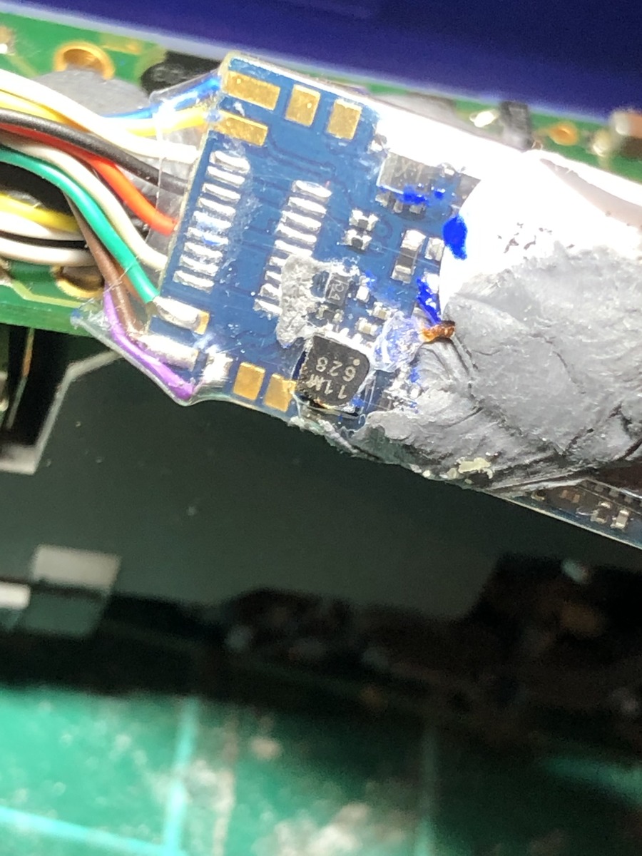

Moin, bei einem Loksounddecoder wird ein Bauteil sehr heiß. Es hat 8 Beine und auf ihm steht 11M628, da sich nur der Leerlaufstrom sehr erhöht hat, der Decoder ansonsten aber komplett funktioniert, kann ich den Tätigkeitsbereich nicht einschränken. Ein Nachfragen bei dem Hersteller ergab nur 'Betriebsgeheimnis'. Ich hoffe einer von euch hat nen richtigen Riecher. Viele Grüße Johannes
Hannes schrieb: > Ein Nachfragen bei dem Hersteller > ergab nur 'Betriebsgeheimnis'. Sowas hasse ich wie die Pest. Wo liegt denn das Teil schaltplanmässig ungefähr und wieviele Pins hat das? Bei der Größe könnte es sich bei dem geheimnisvollen Teil um einen popeligen Gleichrichter handeln. Vier Pins wären ein weiteres Indiz dafür.
wie oben geschrieben 8 Pins. Der Sound klingt verzerrter als vorher. Evtl. ein OP? Das Bauteil ist etwa 3*3mm groß
Hannes schrieb: > wie oben geschrieben 8 Pins. Ups. > Evtl. ein OP? Die haben häufig 8 Pins. Lässt sich da schaltungsmässig was erkennen? Bei Opamps ist ja normalerweise der Ausgang auf einen der Eingänge rückgekoppelt.

Hannes schrieb: > wie oben geschrieben 8 Pins. > Das Bauteil ist etwa 3*3mm groß Könnte es so ein Gehäuse sein? https://www.analog.com/media/en/package-pcb-resources/package/pkg_pdf/ltc-legacy-dfn/DFN_8_05-08-1698.pdf
Adam P. schrieb: > Da auf Seite 21 & 25 lässt sich teilweise erkennen, dass die > Leiterbahnen von dem IC wohl für die AUX Anschlüsse zuständig sind > (falls ich nicht ganz falsch liege) > > http://www.southwestdigital.co.uk/PDF/LokSound/51988_LokSound_5_ESUKG_DE_Betriebsanleitung_Auflage-4_eBook.pdf Das ist nur leider nicht der richtige Decoder. Ein LokSound4 ist es, die Aux Ausgänge funktionieren alle wunderbar. hinz schrieb: > Hannes schrieb: >> wie oben geschrieben 8 Pins. >> Das Bauteil ist etwa 3*3mm groß > > Könnte es so ein Gehäuse sein? > > https://www.analog.com/media/en/package-pcb-resources/package/pkg_pdf/ltc-legacy-dfn/DFN_8_05-08-1698.pdf Ja, sieht sehr passend aus.

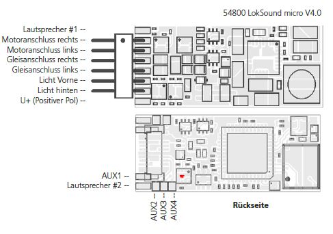

Sieht für mich eher wie eine Spule aus. Im .pdf gehen auch nur 2 verschiedene Leiterbahnen hin. Die wird vermutlich warm, weil der erhöhte Strombedarf der Schaltung da durch fließt.
fop schrieb: > Sieht für mich eher wie eine Spule aus. Im .pdf gehen auch nur 2 > verschiedene Leiterbahnen hin. Die wird vermutlich warm, weil der > erhöhte Strombedarf der Schaltung da durch fließt. Das verlinkte PDF oben ist falsch! Hier einmal ein Bild aus der richtigen Anleitung, das betroffene Bauteil habe ich hierbei rot markiert. Ich habe es gerade ausgelötet, die AUX Ausgänge funktionieren weiterhin, der Sound ist nun ganz stumm
Hannes schrieb: > wie oben geschrieben 8 Pins. Der Sound klingt verzerrter als vorher. Eventuell einen falschen Lautsprecher angeschlossen (Impedanz zu niedrig) oder LS kaputt gegangen?
Ist 2 und 4 verbunden? Geht der Lautsprecher an 7 und 5? Geht 3 an GND? Liegt die Betriebsspannung an 6?
