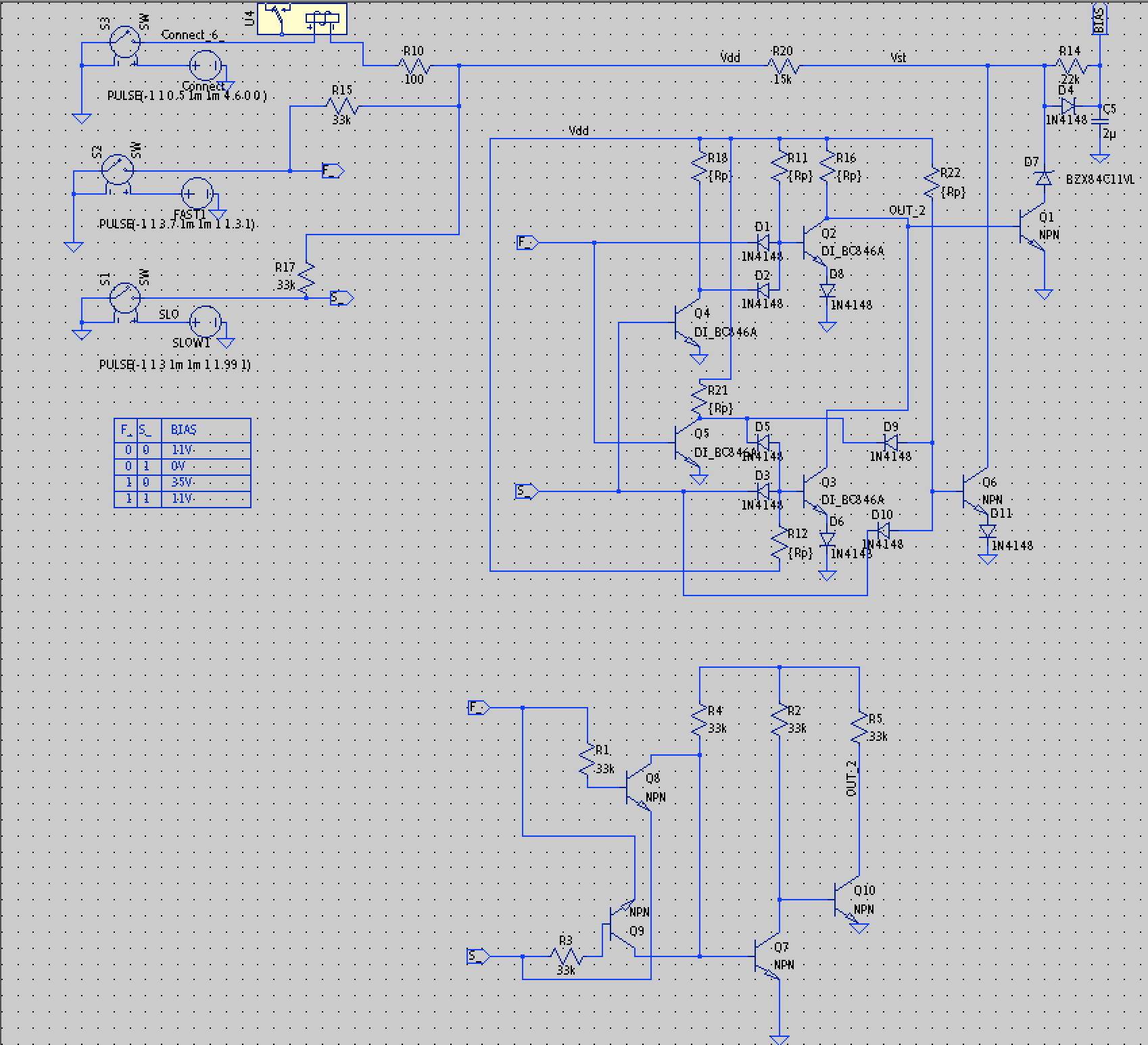

Ich will mit einem 74HCT03 (O.C. NAND) eine Spannung runterziehen, die
höher ist, als die Versorgungsspannung (+5V). Geht das?
Grüße
Christoph
von HildeK (Gast)
Nein. Datenblatt? Dort steht als max. Spannung VCC für den Ausgang.
Du hast 35V-12V= 23V, liegt deutlich darüber.
So was macht man mit einem zusätzlichen Transistor.

Wenn es passt, schau dir mal den 74LS06 an.
Geht bis 30V.
von Wolfgang (Gast)
Oder einen BC546, geht bis 80V und Strom verträgt der auch deutlich
mehr.
Das Runterziehen der Spannung ist bestimmt kein Selbstzweck.
Was ist den das Ziel der Aktion?
Alleine die Z-Diode an der Stelle ist schon sehr merkwürdig. Die 35V
dürfen jedenfalls nicht von einer (idealen) Spannungsquelle kommen.
Sonst ist Ungemach absehbar.

BC846A nehme ich in der Tat.
Die 35V haben noch einen 15k Vorwiderstand davor.
Mit idealen Spannungsquellen arbeite ich im wirklichen Leben nicht :)
Ich poste nachher mal die Schaltung. Vielleicht kann Schwarmintelligenz
sie ja noch optimieren. :)
Christoph

Wenn es ein vernünftiges Datenblatt ist, enthält es auch den relevanten
Teil der Innenschaltung, nämlich das, was jeweils an den Ein- bzw.
Ausgängen der Gatter sitzt. Beim Ausgang kann man daraus ableiten, daß
die Body-Diode eines p-MOSFET zwischen Ausgang und Vcc liegt. Bei (zu)
hoher Spannung am Ausgang leitet diese Diode.

Der 74HCT03 ist kein Muß, wenn es eine andere Familie gibt, die höhere
Spannung erlaubt, hätte ich auch nichts dagegen, aber der Stromverbrauch
war ursprünglich ausschlaggebend für HC. Aber die Schaltung ist noch
nicht fertig. Sie folgt hier.
Darin befindet sich jetzt kein IC mehr, sondern der Aufbau besteht aus
diskreten Transistoren. Mir läge daran, die Zahl der Transistoren und
Dioden zu minimieren.
Christoph
von ChristophK (Gast)
Hier noch mal eine Grafik. Der untere Teil ist nur eine andere
XOR-Schaltung, die ich als ALternative hinzugefügt habe.
