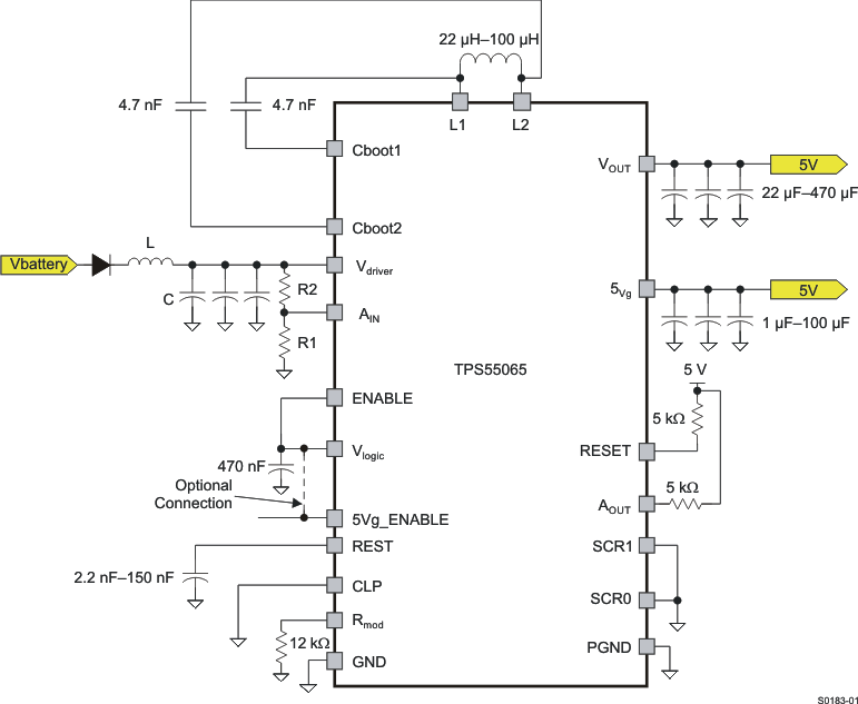

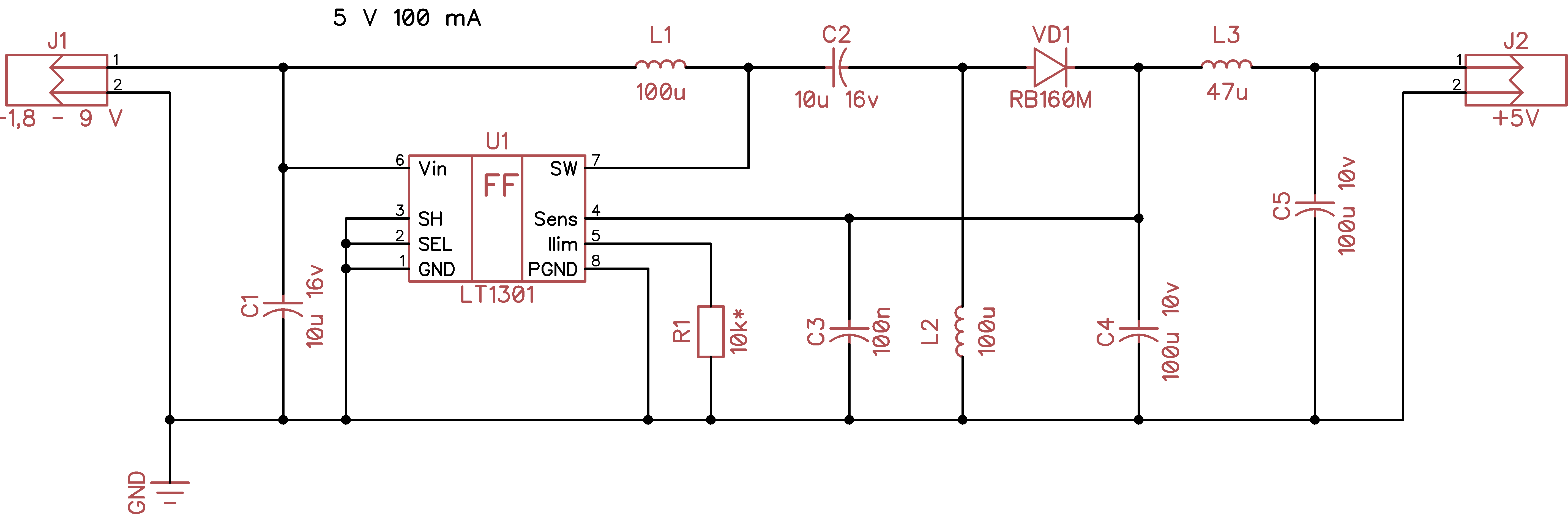

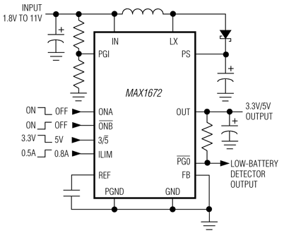

Clemens L. schrieb: > TPS55065-Q1 oder MAX1672 Danke! TPS55065 passt leider nicht: sie hat Gehäuse mit 0,65 mm Raster. Wie geschrieben, ich kann höchstens SOT-23 und SO löten. 1,27 oder 0,95 mm, schwer 0,8 mm, aber das ist die Grenze für mich. Genauso MAX1672, Gehäuse zu klein für mich. Ich habe inzwischen schon eine Variante in SO-8 mit 1,27 mm Raster gefunden: LT1300 und LT1301.

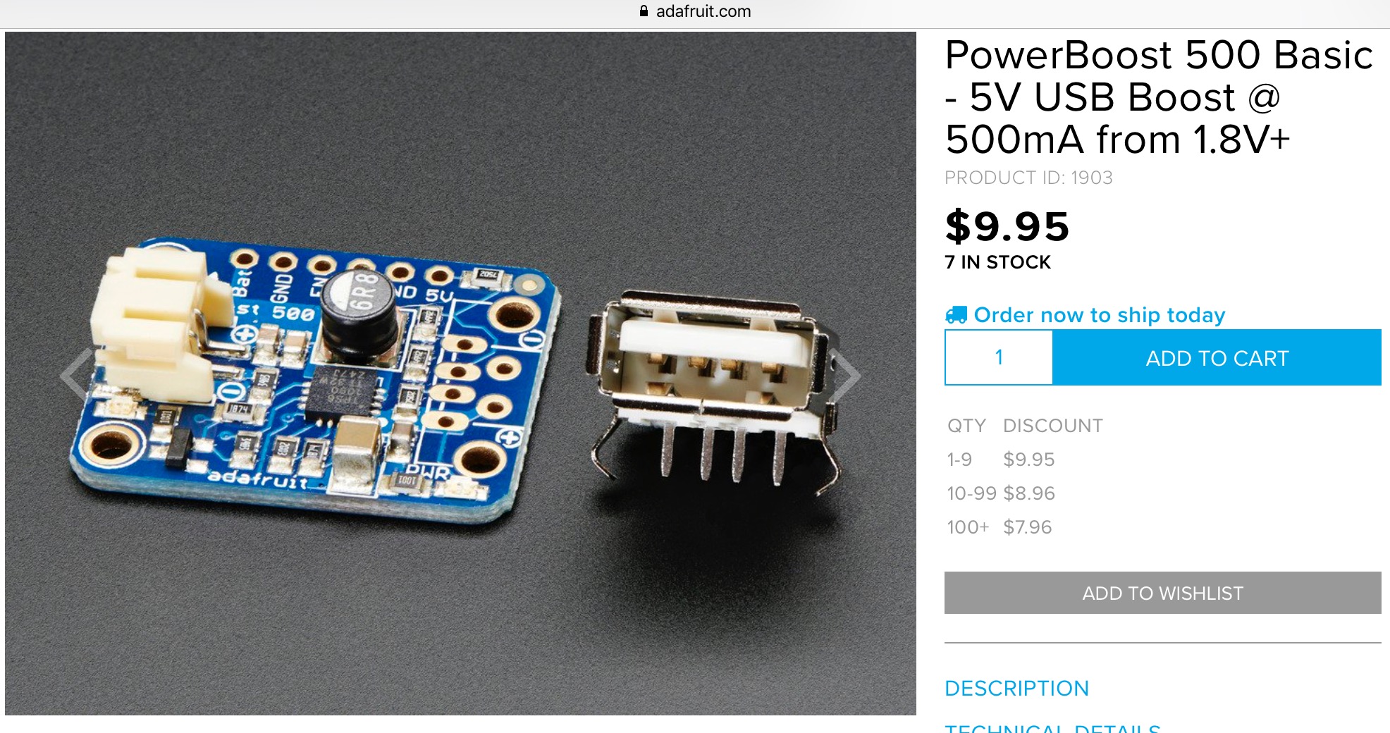

Wie wärs mit einem fertigen Modul ? An sich gäbe es viele IC für 1.8+ Vin, aber maximal nur bis 5.5V. Dies betrifft genauso das Adafruit Modul mit TPS61090. Andererseits hält der IC absolut maximal 7V aus. Kommt also drauf an, woher die angeblichen bis zu 6V kommen und wirklich nicht überschritten werden. (1V Reserve zu max 7V). p.s. Es gibt deutsche Händler für die Dinger

Willi S. schrieb: > Wie wärs mit einem fertigen Modul ? Ungerne. Das ist ja kein Projekt für Arduino. > An sich gäbe es viele IC für 1.8+ Vin, aber maximal nur bis 5.5V. Eben. Im Grunde könnte es auch mit 74LVC14A und je zwei MOSFET und Dioden gehen. Aber dann ist langwierige Abstimmen kaum zu vermeiden.

Maxim B. schrieb: > Ich habe inzwischen schon eine Variante in SO-8 mit 1,27 mm Raster > gefunden: LT1300 und LT1301. Der TO (Maxim B.) hat doch längst die Lösung selber gefunden! Zugegeben, habe auch ich es zuerst übersehen.
Willi S. schrieb: > Der TO (Maxim B.) hat doch längst die Lösung selber gefunden! > Zugegeben, habe auch ich es zuerst übersehen. Mea maxima culpa. Also wirklich bald schon blind. (Notschlachtung.)
