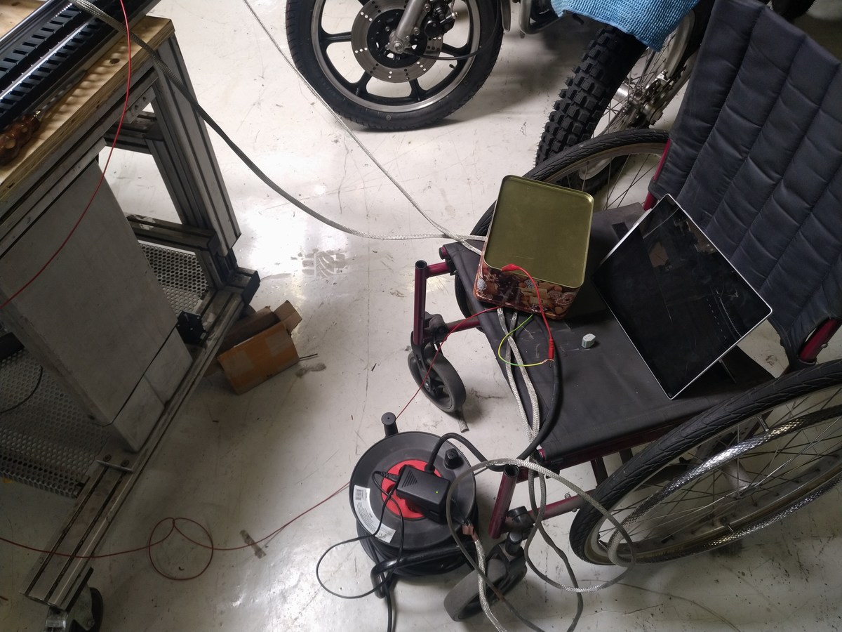

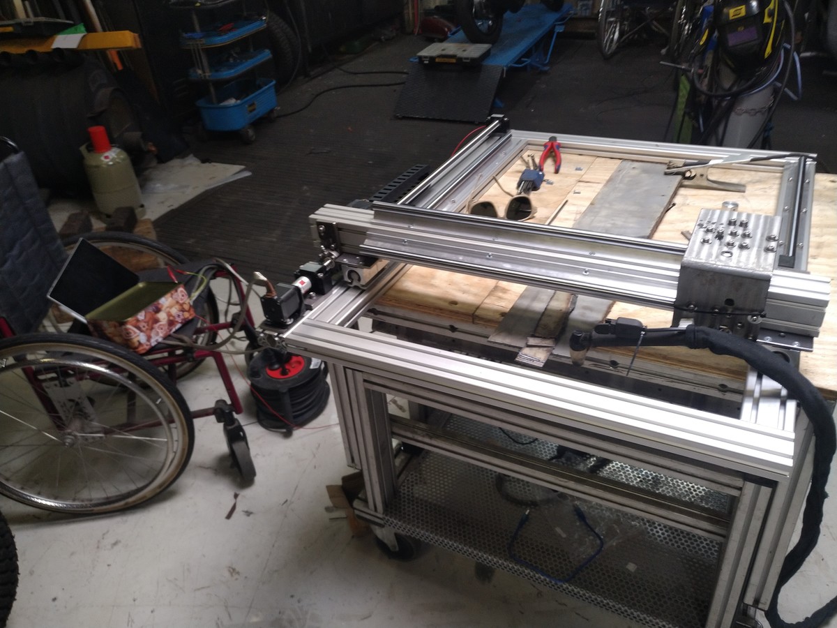

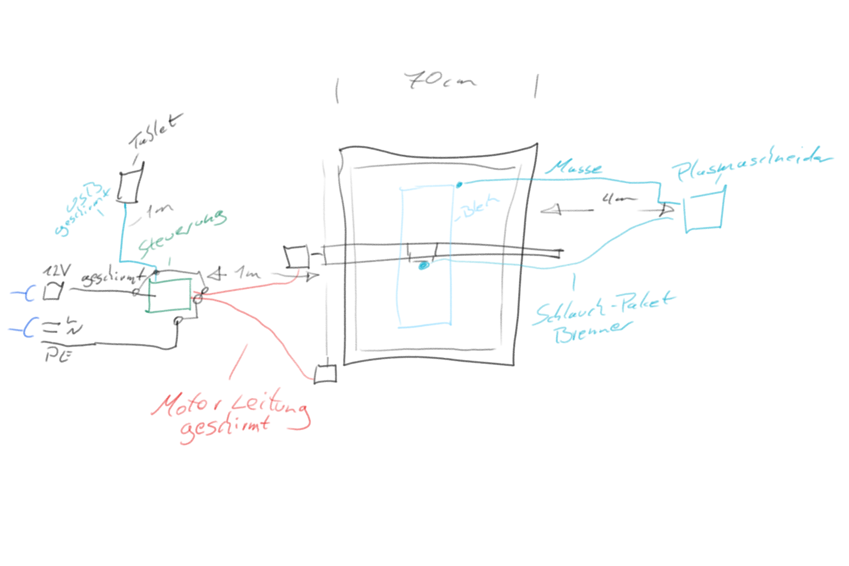

Ich habe mir eine kleine CNC gesteuerte (zurzeit) 2 Achs Maschine
gebaut.
u.a. zur Aufnahme eines Plasmaschneiders (HF-Zündung)
somit kommen wir auch direkt zu meinem Problem.

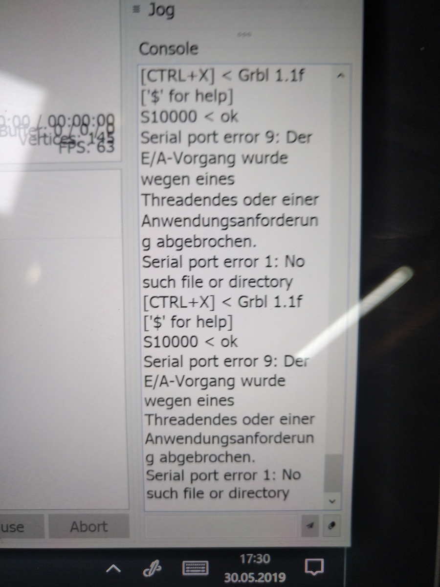

Sobald der Plasmaschneider zündet wird die USB verbindung zu meiner
steuerung unterbrochen. und ein Fehlercode wird ausgeworfen. (siehe
Bild)
um den nächsten Befehl zu geben muss ich den USB Stecker ziehen und
wieder stecken, dann kann der nächste Befehl ausgeführt werden.
die Steuerung steuert die Schrittmotoren trotz Unterbrechung weiter an
und führt den Befehl bis zum ende aus.
daher vermute ich Störungen im USB Kabel ?!?
hat jemand eine Idee wie ich das in den griff bekomme ?
als steuerung verwende ich diese:
https://www.amazon.de/gp/product/B07FY1BCS1/ref=ppx_yo_dt_b_asin_title_o08_s00?ie=UTF8&psc=1
So wie angeboten als komplett Set.
Habe die Endschalter noch nicht verbaut.
Übersicht Der Anlage
https://youtu.be/3ZizXX-h-q0
Die Verkablung wurde nach dem Video für versuche geändert.

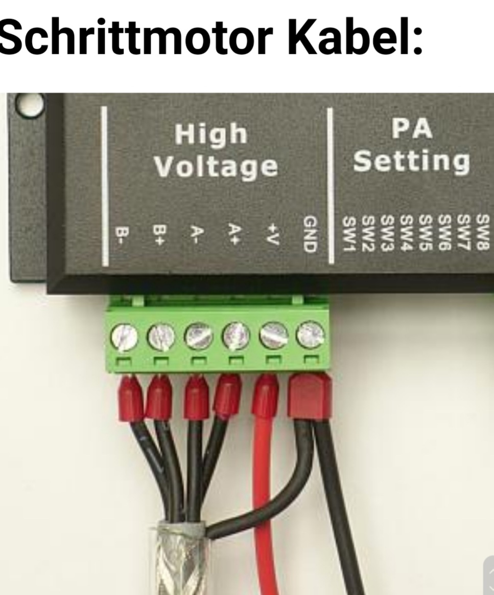

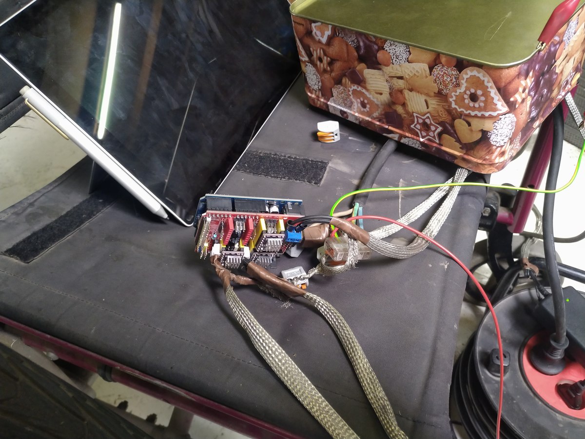

1. die motorleitungen sind von stecker zu stecker mit Schirmgeflächt
überzogen und einsaeitig (siehe Skizze) aufgelegt
2. die Leitungen laufen nicht mehr durch den kabelschlepp um unnötige
schlaufen zu sparen
3. Die steuerung ist etwa 1m von der Konstruktion bzw dem Arbeitsbereich
entfernt.
4. Über das USB Kabel ist auch ein schirmgeflächt gezogen und einseitig
aufgelegt
So wie man aus Deiner Skizze "orakeln" kann, induziert der
Plasmaschneider in die Schirmung -> USB Leitung -> PE.
Vorschlag:
Abstand Motortreiber <-> Plasmaschneider hast Du ja schon.
Ferit-Breads um die Motorleitungen (ggf. auch mit Schleife), nahe am
Treiberboard. Nahe heisst hier wirklich nahe ;)
Die Schirmungen richtig erden. D.h. Schirmung Motorleitungen -> PE,
Schirmung USB -> PE. Als Sternschaltung.
HtH
/regards

Hast du schon ausprobiert - das Tablett über Akku, ohne Netzgerät
betreiben? Damit man eine Masseschleife ausschliessen kann.
von Andreas H. (ahz)
n1
Sehr guter Hinweis. Unbedingt probieren.
Nicht unbedingt wg einer Masseschleife. Aber Einstrahlung.
Habe ich garnicht dran gedacht. Bei mir sind die immer auf Accu.
/regards
von Andreas M. (fl4sh3r)
Einen Ferit Ring durch den ich die Motor Leitungen ziehe ?
Ist der Fehler nicht eher am usb Kabel Zu suchen?

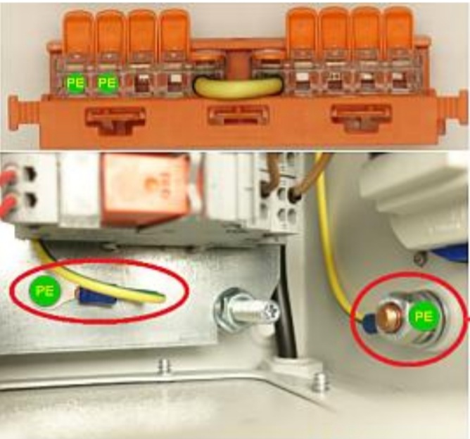

 ist sternförmig. Eine Wago klemme in der alle schirme und PE angeklemmt
sind.... ( leider wirklich unsauber gezeichnet)

Nachtrag: ich hab mir eben erst die Amazon-Teile und das Video
angesehen. Leider sehe ich im Video nicht die Zündung des Brenners bzw.
den Aufbau dazu.
Mein erster Eindruck: vergiss es, das wird NIE etwas. Alles offen,
nichts geschirmt, keine Gehäuse, kein Masse-System. Damit kannst du
arbeiten, wenn es keine Störquellen in der Nähe gibt. Du selbst bist mit
deinem Aufbau schon eher die Störquelle, EMV-technisch ist das
bedenklich.
Sobald Hochspannungsquellen und Überschläge (die Zündung des Brenners!?)
in die Nähe kommen, ist es aus damit. Das System gegen solche Einflüsse
zu härten, erfordert echte Fachkenntnis und soliden, geschirmten Aufbau,
alles geschlossene Metallgehäuse und direkte Anbindung sämtlicher
Schirmungen daran, bis hin zu den Motoren. Die Wahrscheinlichkeit, dass
du da mit ein paar Ratschlägen im Forum weiter kommst, ist gering.
von Hans W. (Firma: Wilhelm.Consulting) (hans-)
MaWin schrieb:
> Abblock-Cs nachrüsten
Ich mach EMV für Schweißgeräte als Hauptjob.
So eine HF Zündung ist in etwa ein 10kV Burst-Test auf Dauer (zumindest
bei den billigen Quellen)!
Mach mal die Plasma-Quelle direkt unter den Tisch.
Auf die Motor-Leitung musst du vernünftige, niederfrequente Ferrite
klemmen.
Hab da grad keine passenden Bestellnummern im Kopf...
Auf die schnelle würde ich mal sowas probieren:
https://katalog.we-online.com/pbs/datasheet/74271151.pdf
Je Motor 1x mit 2 Windungen. Das selbe für die 12 Versorgung.
USB ist etwas heikel. Da kann sein, dass du da mit Ferriten mehr "kaput"
machst wie es hilft. Probier hier nur 1ne windung.
Ein USB Isolator ist übrigens auch einiges da du eine Schleife damit
auftrennst:
https://www.ebay.de/itm/1500v-Isolator-USB-Isolator-ADUM3160-USB-To-USB-ADUM3160-ADUM3160-Moduwr/283460496380
Das Treiber-Board schraubst du auf eine Metall Platte (also mit
isolierten Abständen). Jede einzelne Ader der Motor-Leitungen gehören
mit 1nF an diese Platte gehängt... wenn das nicht reicht probier 10n.
Diese Anbindung muss so kurz wie möglich sein. Der Kondensator sollte
eine möglichst kleine Bauform haben.
Solange deine 12V Versorgung nicht wegbricht oder was komisches macht
würde ich das dort lassen.
Die Metallplatte mit deinem Treiber schraubst du jetzt an deinen
Metallrahmen.
Der Metallrahmen bekommt eine großzügige Anbindung an PE. (also ein
0.5mm² drähtchen! je dicker, desto besser!).

Habe heute morgen ein wenig rumgetüftelte und einen Erfolg zu vermelden.
Wie in den Bildern zu sehen ist es alles ein sehr provisorischer Aufbau.
Da ich erst einmal eine funktionierende Steuerung haben möchte bevor ich
großartig was investiere. Die Steuerung soll später in einen
geschlossenen Kasten ….
Auf den neuen Bildern ist die Verkabelung und Aufbau mit geschirmter
Leitung zu sehen …
Heute habe ich die geerdete Keksdose über die Steuerung gelegt, (bitte
macht mich dafür nicht fertig :p) und keine ausfälle im normal betrieb.
Heißt der Brenner zündet ohne Fehlzündung und die Steuerung bleibt
erreichbar, auch beim schneiden.
Fährt der Brenner aus dem material raus und bleibt eingeschaltet, kommt
es zu vielen Fehlzündungen und die Steuerung steigt aus.
von Dieter R. (drei)
Die Abschirmungen sind schon mal was, aber haben noch erheblich
dekorativen Charakter. Überall kurz (!) an das Gehäuse, dafür muss erst
einmal ein Gehäuse da sein, was wirklich alles umschließt. Massives
Alugehäuse mit verschraubtem Deckel, metallische Kabeldurchführungen.
Das Gehäuse mit dickem Masseband bzw. verschraubt mit dem Metallrahmen,
wie Hans W. geschrieben hat. Abschirmungen auch an den Motoren kurz
verbinden, die sind derzeit offenbar frei.
Trotzdem messe ich dem weniger als 50% Erfolgswahrscheinlichkeit zu. Von
einem industriellen Aufbau ist das noch weit entfernt.
Es dreht sich nicht (nur) darum, dass alles galvanisch an Masse
angeschlossen ist. Du brauchst eine HF-dichte Abschirmung.
War ja schonmal ne Steigerung um 50% :D (durch eine Keksdose)
Was mir selbst schon fast lächerlich vorkommt.
Aber es gibt Hoffnung das es mit ordentlichen Materialien noch besser
geht.
Dieter R. schrieb:
> Massives
Aus einem bestimmten Grund Alu ?
Ich wollte Stahlblech nehmen ... Spricht doch nichts gegen oder ?
Metallische Durchführung damit der schirm auf beiden Seiten aufgelegt
ist??
Ich hab das mal so gelernt, das der Schirm nur einseitig aufgelegt wird,
aber da spalten sich ja bekannter weise die Geister.
Macht es sinn einen Blech-Kasten um den Brenner Kopf zu montieren, um
die Stör-Signale direkt am Ursprung "abzufangen"?
Sollte ich das gesamte Schlauch-Paket schirmen ?

Andreas M. schrieb:
> Dieter R. schrieb:
>> Massives
Vermutlich spricht nichts gegen Stahlblech - außer der Korrosionsgefahr
im Dauerbetrieb. In anderen Fällen nimmt man für so etwas Edelstahl,
wenn Geld keine Rolle spielt. Außerdem kann man solche Gehäuse fertig
kaufen, die sind in der Regel aus Alu - zumindest kenne ich das so.
Vielleicht kann Hans W. da was empfehlen?
> ist??
Da spalten sich nicht die Geister, das ist schlicht Humbug. Beidseitig,
sonst wirkt die Unterbrechung als Antenne. Wir wollen keinen statischen
Schirm, sondern EMV-Abschirmung.
Wenn das gehen würde, sicher. Ich bezweifle aber, dass man da irgend
etwas erreichen kann. Da ist Hans W. gefragt, der wird das besser
wissen.
Verstehe ich nicht. Welche Schläuche?
Mit schlauch Paket meine ich die Verbindung vom Plasmaschneider zum
Brennkopf
Bzw. zur masseklemme.
Man kann PCBs so bauen, dass du mit der HF direkt auf den Print
"schießen" kannst... nachdem du aber ein fertiges PCB hast, wird ein
Gehäuse drum nicht schaden. Edelstahl würde ich nicht nehmen.. zu
schlechter Leiter.
Stahl hat den Vorteil das es auch magnetische Felder schirmen kann...
Jain. Wenn du den HF Störer am Schirm hast und du mit dem Common-Mode
auf den Datenleitungen (z.B. Ethernet mit den richtigen Übertragern)
leben kannst, dann ist Schirm einseitig auflegen eine gute
Möglichkeit...
Terminus Technicus für das schwarze Ding Richtung Brenner. Da ist
Gas/Druckluft, HF, Strom,... drinnen.
Wie gesagt, zuerst würde ich mal Ferrite und den Isolator reinmachen. So
wie ich das auch bei mir kenne, rinnt dir der HF-Strom über die USB
Leitung zum PC und von dort wieder zur Quelle. Das mag der USB Phy
überhaupt nicht.
Nachdem die Keksdose hilft, macht dir anscheinend auch das elektrische
Feld Probleme. => Brenner schirmen (tut man in der Industrie auch
manchmal).
Das geht aber nur wenn dein Portal auch eine vernünftige Erde hat!
Im Prinzip brauchst du "nur" ein Blech so zu biegen, dass es den Brenner
verdeckt und möglichst flächig mit deinem Portal verbunden ist.
> Würde ich es dadurch nicht schlimmer machen ?
Die Quelle ist zu 90% nicht das Problem! Schlauchpaket und Masse bitte
schön nahe aneinander führen (Kabelbinder). Zumindest so weit es geht...
Wie triggerst du eigentlich beim Start??? Wenn dafür ein Signal von der
Steuerung zur Plasmaquelle hast, dann müsste man sich dafür auch etwas
überlegen.
Aja, die ganzen Maßnahmen sollen nicht nur deine Steuerung zum Gehen
bringen, sondern auch den Fernsehempfang deiner Nachbarn :)
Ich hab mal Google zu einem White-Paper befragt.. die Konkurenz hat da
was halbwegs brauchbares:
https://www.hypertherm.com/Download?fileId=HYP103900&zip=False
Grunsätzliche Information zum Thema EMV gibts in dem PDF:
https://www.emcstandards.co.uk/files/reo_guide_to_fixed_installation_best_practice.pdf
Da gibts viel info über Schirm anlegen, Kabeltassen, Erdungskonzept...
Wenn deine Steuerung jetzt schon oft das Zünden überlebt, dann sollte
das problemlos funktionieren wenn du einfach nur das oben gesagte
umsetzt (Ferrit, Isolator, Gehäuse, erden wo geht).
Eigentlich müsste sogar das Gehäuse und die richtige Erdung reichen...
aber man will ja noch Radio und Fernsehen möglich machen...
73

genau so den Schaltschrank wie man es bei Estlcam sieht aufgebaut.Ich
habe nur noch das USB Kabel mit einem Schirm versehen und über eine
Schirmklemme an dem Schaltschrank aufgelegt.Auf der Platte wo alle
Komponenten drauf aufgebaut sind.Die Motorschirmung habe ich mit an den
Endstufen aufgelegt so wie es bei Estlcam auch ist.Die Anlage ist kpl
geerdet .Das USB Kabel habe ich bis zum Pc   auch  noch zusätzlich
durch ein Rohr geführt .Gruß
von Hans-Peter Dietrich (Gast)
Hier ei .al 3 Bilder
