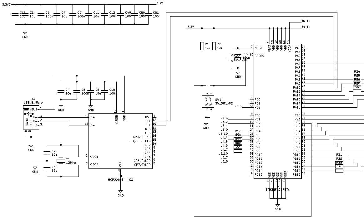

ich habe auf einer Platine einen STM32F103RCT6 welchen ich gerne über
UART programmieren möchte.
Dazu habe ich einen MCP2200 mit auf die Platine gesetzt, siehe
Schaltplan im Anhang.
Leider reagiert mit stm32flash der STM32F103RCT6 nicht.
Wenn ich die Verbindung zw. MCP2200 und STM32F103RCT6 trenne und TX und
RX am MCP2200 kurzschließe, dann kann ich aber mit einem
Terminalprogramm ein Echo empfangen.
Wenn ich einen externen USB <-> UART Konverter an den STM32F103RCT6
hänge, dann kann ich ihn erfolgreich programmieren und das Programm
läuft dann auch korrekt ab.
Hat jemand eine Idee, was ich bei der Verbindung MCP2200 <->
STM32F103RCT6 falsch gemacht habe? Ich sehe es gerade irgendwie
nicht....

von Jdhdiebdkx (Gast)
5V statt 3.3V?
von Doran S. (utzer)
Ja, stimmt, der MCP2200 gibt Signale mit 5V-Pegel aus. Aber der STM32
ist doch 5V-tollerant!? Macht das dann was aus?

von Stefan F. (Gast)
PA9 und PA10 sind 5V tolerant.
Rx gehört an PA9 (das ist am µC Tx).
Tx gehört an PA10 (das ist am µC Rx).
Das sieht für mich soweit gut aus.
Im Datenblatt vom MCP2200 steht, dass er als High-Voltage mindestens
0,8·VCC sehen will, also 4 Volt - uppsalla. Da musst du wohl VDD anders
anschließen, so dass der Chip mit 3,3V  betrieben wird. Oder du
verwendest einen Pull-Up Widerstand - wobei ich das noch nie ausprobiert
habe.
habe nun den MPC2200 direkt an 3.3V gehängt und nun sind dessen Pegel
auch 3.3V (bei high).

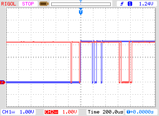

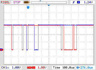

Habe mal das Oszi dran gehängt und die Kommunikation mitgeschnitten:
Kanal 1 ist der Pin PA9
Kanal 2 ist der Pin PA10
Kann man da irgendwas erkennen? (Frage an die Experten)
Viele Dank für eure Tipps, die ich bis jetzt schon erhalten habe!

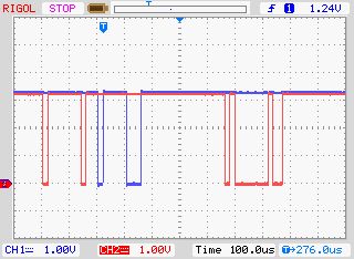

Warum ist Kanal 1 idle low und dann idle high?
Das kann ich mir auch nicht richtig erklären. Manchmal bekomme ich von
stm32flash auch die Meldung: Warning: the interface was not closed
properly. Kann das damit zusammen hängen?
Manchmal sieht es auch wie im Anhang aus...
Benötigt der STM32F103 unbedingt Parity=Even? Der MCP2200 scheint das
nicht zu können....?

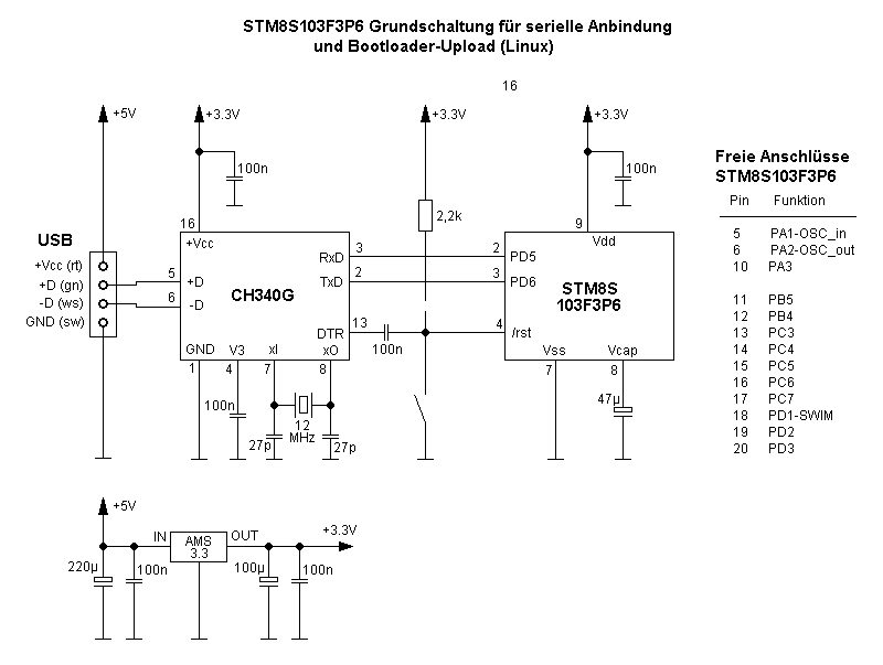

In
https://www.mikrocontroller.net/attachment/327595/stm8s103_boot.gif
findest du eine Verschaltung des CH340G für 3,3V, auch wenn hier ein
STM8 an den CH340 angeschlossen ist, funktioniert diese Schaltung auch
zum Flashen eines STM32 (wenn du die Reset und Boot0 Condition korrekt
einhälst).
