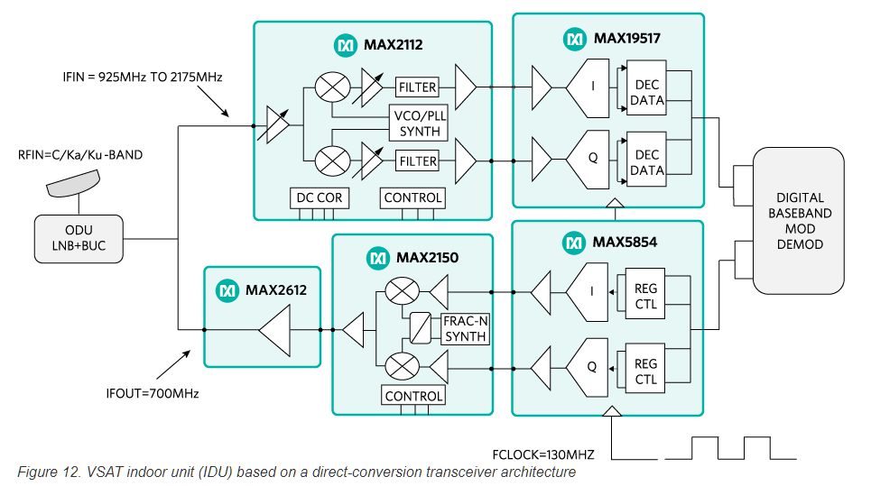

von Uwe K. (pidhunter)
(georga)
Ja das ist alles richtig - soviel in Hardware erledigen was geht.
Genau an dem Punkt sehe auch nicht das Atmel da wirklich eine stimmige
Lösung hat, ABER ich habe was bei Maxim gefunden, was ziemlich komplett
aussieht.
Hier meine erste Recherche zwecks Beschaffung. Die Eval-Kits sind toll.
aber auch der Preis zum toll werden.
Ich konnte noch kein Kriterium finden, was die Sendemodulation auf QPSK
einschränkt. Das heist auch die Variante 1 müsste wenn die richtigen
IQ-Werte zum DAC gesendet werden ein 8PSK-Signale raushauen können.
Als Designansatz kann man ja die Außenbeschaltung der Eval-Kits nutzen.
Die Aufgabe hat sich jetzt darauf reduziert am MAX19517 die Daten
abzuholen und zum Linux zu schaffen und die Sendedaten von Linux zum
MAX5854 zu schaffen also ein schneller FIFO für jede Seite und ein
Ethernetport für jede Seite.
Bei 22 MS sind 10 TV_Sender in 720p SD MPG2 und mindestens noch 20
Radiosender mit 256kbit mit QPSK möglich, wenn ein statistischer
Ttransrater zum Einsatz kommt.
Bei 8psk 720p SD MPG4 wäre mehr als doppelt so viel. Das wäre die
Obergrenze, was es leisten soll.
Das heißt 88Mbit Brutto / 10 Slots a 8Mbit für je einen TV-Sender und je
2 Radios. Bei 8psk brauche ich einen Takt vom 1Mhz und 2x4 Bit IQ-Daten.
Das heisst ein programmierbarer Logikchip (Flash) mit den richtigen
DAC-IQ-Werten für ein Adresswort aus 3 bit und paar unkritische GPIO's
für die Fifo-Steuerung und Konfiguration.

DVB-S2-EMPFÄNGER
Sat-ZF-Tuner 925-2175MHz
https://www.digikey.com/products/en/rf-if-and-rfid/rf-evaluation-and-development-kits-boards/859?k
MAX2112EVKIT+-ND $453.20
https://www.digikey.com/product-detail/en/maxim-integrated/MAX2112ETI/MAX2112ETI-ND/2349347
MAX2112ETI+-ND $8.39
Sat-ZF-IQ-Demodulator (130MSPS) - schwer beschaffbar !!!
https://www.digikey.com/products/en/development-boards-kits-programmers/evaluation-boards-analog-to-digital-converters-adcs/791?k=max19517
MAX19517EVKIT+-ND $236.25
https://www.digikey.com/product-detail/en/maxim-integrated/MAX19517ETM/MAX19517ETM-ND/2044671
MAX19517ETM+-ND $17.84 (n.a.)
https://www.avnet.com/shop/SearchDisplay?searchTerm=MAX19517&storeId=10151&catalogId=10001&countryId=emea&deflangId=-1&CMP=EU-DE-FARNELL-ZERO-CROSS-SELL
MAX19517ETM+  €24,29 (n.a. 8 Wochen)
https://www.mouser.de/Semiconductors/Data-Converter-ICs/Analog-to-Digital-Converters-ADC/_/N-4c43g?Keyword=MAX19517&FS=True
MAX19517ETM+ 25,86 € (41 auf Lager)
DVB-S2-SENDER
Sende-DAC Variante 1
https://www.digikey.com/product-detail/en/maxim-integrated/MAX5854ETL/MAX5854ETL-ND/1779425
kein Eval-kit vorhanden
MAX5854ETL+T-ND $13.06
Sende-DAC Variante 2
https://www.digikey.com/products/en/development-boards-kits-programmers/evaluation-boards-digital-to-analog-converters-dacs/793?k=MAX5855
MAX5855EVKIT#-ND $651.38
https://www.digikey.com/product-detail/en/maxim-integrated/MAX5855EXE/MAX5855EXE-ND/9738619
MAX5855EXE+-ND $120.60
Sende - IQ-Modulator
https://www.digikey.com/products/en/rf-if-and-rfid/rf-evaluation-and-development-kits-boards/859?k=
MAX2150EVKIT+-ND - $453.20
https://www.digikey.com/product-detail/en/maxim-integrated/MAX2150ETI/MAX2150ETI-ND/2349351
MAX2150ETI+-ND $18.25
Linear Breitband Verstärker
https://www.digikey.com/products/en/rf-if-and-rfid/rf-evaluation-and-development-kits-boards/859?k=MAX2612
MAX2612EVKIT - $93.75
https://datasheets.maximintegrated.com/en/ds/MAX2612-MAX2616.pdf
MAX2612ETA $3.08
von Georg A. (georga)
1? Und auf welcher Seite rechnest du das? Wenn es Symbole sind, dann
reichen 3Bit aus, aber eben mit der Symbolrate. Bei sagen wir mal max.
30MHz also überschaubare 12MByte/s. Für echte IQ-Werte für den DAC
willst du allein schon wg. dem Rolloff-Filter mindestens 2*(6-8)Bit und
4fach-Oversampling. Gibt dann schon so nette 240MByte/s im Maximum.
Ich habe immer noch leichte Verständnisprobleme, was a) bei dir den
ganzen DVB-S2 Layer mit FEC&Co macht (Eigenbau, Gnuradio, ...) und b) wo
und wie die Schnittstelle zur "echten" HW ist und was die dann vor dem
DAC und Upmixer noch machen muss. Was fertiges gibts da nicht, das macht
heute jeder im FPGA selbst. So gross ist der Markt für Sat-Uplinks auch
nicht...

Wie man an der Preisliste sieht sind die Eval-Platinen recht
kostenintensiv für einen bloßen Test - deswegen versuche ich einen
Mittelweg - die Chips besorgen und die Außenbeschaltung nur wenn nötig
ändern und alles kompakt auf zwei Platinen - sonst eben
Testpunkte/Abgriffe auf der Platine vorsehen.
Empfangsseitig will ich weitgehend auf käufliche/vorhandene Receiver
setzen, also ab ODU-Signal bis LNB-ZF muss ich das Signal aufbereiten,
dann F-Stecker und ASI-Ausgang vorsehen damit Kabelkopfstationen damit
arbeiten können.
Den Post mit dem Oversampling hab ich nicht so recht einordnen können,
weil das macht doch der MAX5854 / MAX19517 intern mit dem 130MHz FClock
oder habe ich da was überlesen. Ich bin mit dem Durcharbeiten der PDF
noch nicht ganz durch.
Wenn etwas chip-intern hinreichend geklärt werden kann, dann so viel
Probleme damit erschlagen wie möglich, aber ein BGA Gehäuse erfordert
6/8-fach-Multilayer und das kann ich mit meiner Technik nicht
verarbeiten, also fällt Variante 2 schon wegen BGA-Gehäuse und Preis
raus.
Im EHF-Bereich ist BGA sowieso schlecht, weil unter Chip Massefläche mit
Chip-Kondensatoren und mit einer Ground-VIA-Matrix gebraucht wird damit
nichts einstreut und alles störende gleich abgeleitet werden kann.
Ich bin noch der Ansicht, daß die MAX5854 / MAX19517 bei entsprechender
Vorgabe aus der Baseband-Signalaufbereitung 8PSK erzeugen/verarbeiten
können und wenn es die favorisierte Lösung bereits kann, dann sehe ich
keinen Grund alles diskret mit Filtern und Temperaturdrift- und
Abgleichrisiken aufzubauen, wenn die Direktsignalerzeugung mit ein paar
Abstrichen auch ganz gut gehen soll laut Maxim.
Ich muss mich jetzt drum kümmern wie die "Digital-Baseband Mod und
Demod" hinzubekommen ist und wie ich die Daten schnell rüberkriege. Ich
überlege gerade eine Festplatte zu emulieren und einen SATA/IDE-Adapter
als Zuspielmedium zu mißbrauchen, denn unter Linux brauche ich dann nur
in das eine FIFO-File schreiben und aus dem anderen FIFO-File lesen. Ich
will ja am Ende einen Kerneltreiber bauen, der so tut als wäre er eine
Festplatte.
> arbeiten können.
Sag ich ja gar nichts dagegen. Aber wenn du selbst alles aufbaust,
brauchst du für die Entwicklung was, wo man tiefer reingucken kann.
Der MAX5854 ist ein normaler DAC ohne DSP-Funktionen. Es gibt DACs (zB.
AD9861), die Interpolation können, damit das Ausgangsfilter einfach sein
kann. Aber das hilft dir auch noch nicht recht viel, du brauchst für ein
normgemässes (und nebenaussendungsfreies...) Signal eigentlich ein
Roll-off-Filter. Und dazu musst du dann auch am DAC-Eingang mit einem
Mehrfachen der eigentlichen Symbolrate arbeiten. Aufwendig muss der
Filter nicht sein, das lässt sich auch mit vorberechneten Tabellen und
einer simplen History der letzten Symbole lösen.
Ich weiss auch immer noch nicht, wofür du den ADC MAX19517 brauchen
willst.
> Festplatte.
Klingt mir alles sehr sehr komisch. Da reicht ein simples Char-Device
aus. Und wenn du zB. nur die Symbole über USB2 und irgendein üblichen
Chip überträgst (und ein FPGA das Symbolmapping+Oversampling macht),
brauchst du nichtmal einen Treiber, da reicht libusb.
