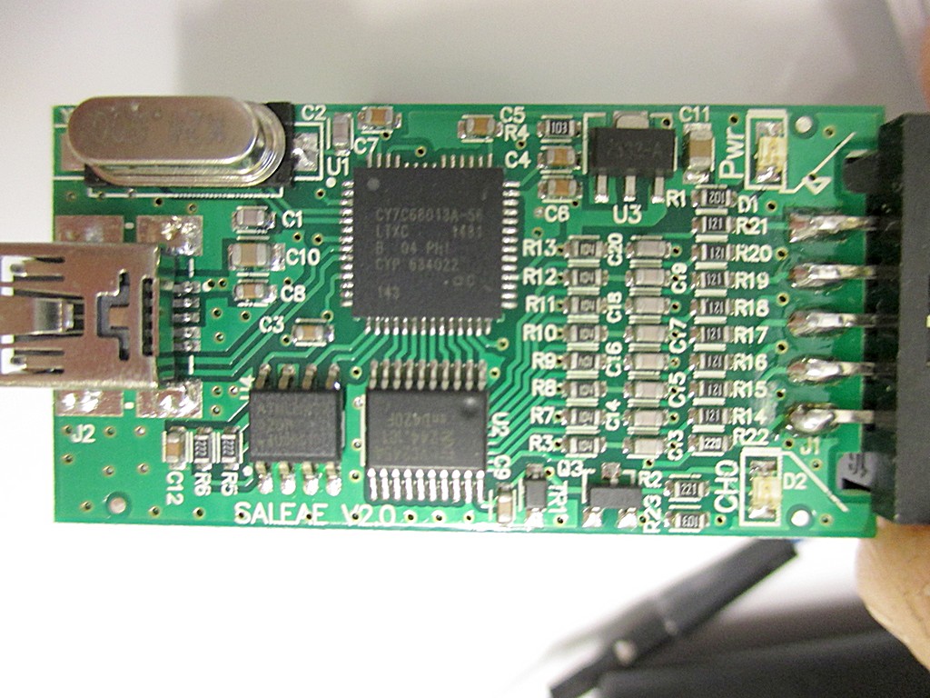

Olli Z. schrieb: > Da darf man keine ESD-Schutzschaltunen, Filter und schon > gar keine 50 Ohm Probes erwarten, Da sind aber einfache Tiefpass-Filter drin, deren Widerstand zusammen mit den ESD Dioden im µC zugleich einen gewissen Schutz vor Überspannung bietet. Für den Preis (ca 8€) bekommt man das ausgesprochen viel, das kannst du mit anderen Produkten über 100€ gar nicht vergleichen. Man sollte das kaufen, was man braucht und sich leisten kann. Wer sich hochwertige oder hochpreisige Geräte leisten kann möge bitte nicht die anderen schlecht reden.

The Mule schrieb: > Man muss aber vorher die Firmware ändern > und dann gibts kein zurück zur Saleaesoftware. Mir ist jetzt nicht klar auf welchen Logic-Analyzer das bezogen war. Für die 8CH Modelle für 8€ trifft das jedenfalls nicht zu, die enthalten nämlich gar keine Firmware sondern nur einen Bootloader. Da wird die Firmware erst beim Start der Software (Saleae oder Sigrok) in den µC geladen und ist nach dem Trennen der Stromversorgung wieder weg.
Stefanus F. schrieb: > Olli Z. schrieb: >> Da darf man keine ESD-Schutzschaltunen, Filter und schon >> gar keine 50 Ohm Probes erwarten, > > Da sind aber einfache Tiefpass-Filter drin, deren Widerstand zusammen > mit den ESD Dioden im µC zugleich einen gewissen Schutz vor Überspannung > bietet. Die 8€ Teile sind vermutlich auch nicht alle gleich. Bei meinem jedenfalls findet sich "nur" ein LS245 als Transceiver und ein paar RC-Glieder als Tiefpass. Aber, immerhin, besser als garnichts :-) > Man sollte das kaufen, was man braucht und sich leisten kann. Wer sich > hochwertige oder hochpreisige Geräte leisten kann möge bitte nicht die > anderen schlecht reden. 100%ige Zustimmung.
Stefanus F. schrieb: > nämlich gar keine Firmware sondern nur einen Bootloader. Da wird die > Firmware erst beim Start der Software (Saleae oder Sigrok) in den µC > geladen und ist nach dem Trennen der Stromversorgung wieder weg. Ah, interessant! Hatte mich mit diesem Cypress-Dingens da noch garnicht weiter beschäftigt, nur immer einfach benutzt und gut ;-) Welche Funktion hat dann eigentlich der kleine EEPROM da drauf? (ATMLH432)

The Mule schrieb: > Man muss aber vorher die Firmware ändern > und dann gibts kein zurück zur Saleaesoftware. Nicht dir Firmware, sondern die USB-Id. Und die kann man natürlich auch wieder zurück ändern.
Olli Z. schrieb: > Welche Funktion hat dann eigentlich der kleine EEPROM da drauf? > (ATMLH432) Da steht (u.a.?) die USB-ID drin ;-)
