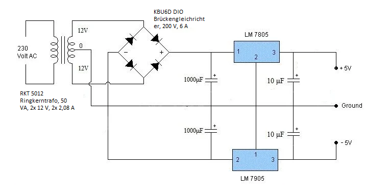

Ganz oben ging es mit eigentlich nur um den neg. Versorgungsstrom. Am
pos Ausgang werden durch weitere Bauteile bis zu 2 A gezogen.
Gemäß den ganze Beiträgen von euch sollte es doch so gehen s. Anhang?
Zusammen mit dem 50VA-Trafo macht der 6A-Gelichrichter für die
tatsächlich nötigen 750mW schon irgendwie Sinn...
[/ironie]
Richtig: gehen wird das im Prinzip schon.
Aber wenn du mal mental einen Schritt zurücktrittst, dann könntest du
dir die Frage stellen, ob du überhaupt eine bipolare Versorgung
brauchst. Was hängt denn hinter dieser OP-Schaltung? Und welche Signal
kommen da rein?
Man nimmt keinen 12 VAC Trafo, um dann auf 5 VDC zu regeln. Ein Trafo
mit 6 - 7,5 VAC ist zweckmäßig und ein lowdrop-Regler senkt dabei die
Verlustleistung.
Sven schrieb:
> Benötigt wird:
> - pos. Rail: 5 V mit max 2.5 A -> 12.5 W
> - neg. Rail: -5 V mit max 60 mA -> 0.3 W
Die +5 Volt erzeugt man geschickterweise mit einem Schaltregler und
filtert separat für den OP. 1 mH und 47 µF reichen.
Die -5 Volt erhält man mit einer Ladungspumpe und nachfolgendem 79L05.

In jedem Beitrag von Dir steht was anderes.
Wenn man doch garkeine Ahnung hat, warum nicht was Fertiges, z.B aus der
Bucht?

von Sven (Gast)
Ich würde gerne ein ähnliches Projekt wie der Thread-Ersteller dort
umsetzen. Also hochfrequenten Signal, unterschiedlich in der Ampliutude
für einen ADC aufbereiten. Bauteile sind noch nicht bestimmt, außer eben
soweit der TO es dort auch schon getan hat.

von Peter ⛄ W. (Firma: Huddel und Brassel Ltd.) (jaffel) Benutzerseite
Und warum?
Warum kann man den RasPi nicht getrennt versorgen und fuer den ADC ein
symmetrisches Netzteil aufbauen so wie Du es oben gezeichnet hast, oder
besser gleich was fertiges kaufen?

von Sven (Gast)
Naja, ich hätte dann immer 2 Netzteile. Ich habe immer noch nicht so
recht verstanden wo der Haken an dem PT-45A ist.
Ich könnte damit den Raspi versorgen und hätte gleich meine Sapnnungen
für die beiden OpAmps
von Sven (Gast)
