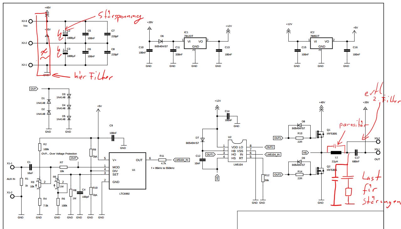

Hallo Simi,
kannst du mal das Layout durchschicken? Im Anhang habe ich mal die
kritische Masche eingezeichnet (das ist der Teil der Schaltung, welcher
extrem schnelle Flanken hat). Du siehst, dass die Schleife über deine
Kondensatoren der Gesamtschaltung geht und damit auf den Eingang
rückkoppelt. Schmeiße außerdem die kleinen C's raus, die machen alles
nur schlechter. Falls du eine geringere parasitäre Induktivität mit den
C's erzeugen willst kannst du auch zweimal 100nF nehmen. Gleicher
Effekt, keine Parallelresonanz.
Pack mal die Kondensatoren so eng wie möglich an die Endstufe und blocke
sie zur restlichen Beschaltung mit ner Drossel ab. Mach außerdem die
kritische Masche so klein wie möglich weil hier koppelst du Induktiv
aus.
Die Rückströme auf der Masse sollten ebenfalls nicht die gleiche Leitung
teilen wie der Analogteil.
Mit dem Layout kann ich dir mehr sagen :-)

Also, ich habe mal die kritische Masche über die 100nF Kondensatoren
eingezeichnet. Die lange blaue Leitung rechts (unter der gelben
Markierung) würde sich wünschen einen anderen Weg zu nehmen. Das ist
eine ziemlich hohe Induktivität die ein Klingeln bei jeden Schaltvorgang
hervorruft (zusammen mit der Sperrkapazität der Transistoren).
Am besten wäre es, wenn die Transistoren umgedreht werden. Die gelbe
Leitung muss so klein wie möglich sein, denn dann ist die Induktivität
am niedrigsten. Außerdem sind die Ströme auf der Masse dann auch am
kleinsten.
Eine zusätzliche Filterung zum Ausgang wäre echt gut...
Ich habe mir jetzt nur den Teil angeschaut. Auf den ersten flüchtigen
Blick schaut die restliche Schaltung schon vernünftig aus.
Schön die Massefläche geflutet... sehr gut.
Halt, ein Punkt noch...
Ein und Ausgänge bitte auf eine Seite! Weil sonst EMV-Probleme... Außer
der Bypass ist niederohmig genug.

von Simi (Gast)
Hallo Thomas!
Danke für deine Hilfe.
Die 220pF sind bereits weg! Da hat mir mein ehemaliger HTL-Prof. schon
einen Lehrbuchauszug geschickt, wo deine erwähnte Parallelresonanz sehr
gut erklärt ist.
Diese Masche habe ich gar nicht bemerkt, obwohl ich alles mit dem Stift
durchgegangen bin, mist!
Ich werde die MOSFETs mal auf die Rückseite packen, dann kann ich diese
Leitung um einiges verkürzen und werde sie mit einem "Sternpunkt" mit
der Spannungsversorgung verknüpfen. Somit kann ich das PCB noch
verkleinern und die Kondensatoren kommen weiter heran.
Den NF-Eingang jetzt noch auf die andere Seite zu packen wird schwierig,
da müsste ich gleich das ganze Layout neu machen. Aber der Bypass (ich
schätze du meinst die Massefläche) sollte relativ niederohmig sein -
überall GND-Vias.
Was meinst du mit der Filterung zum Ausgang? Meinst du deine zuvor
erwähnte Drossel? Wenn ja, wo soll ich die am Besten platzieren und
welche?
Simi

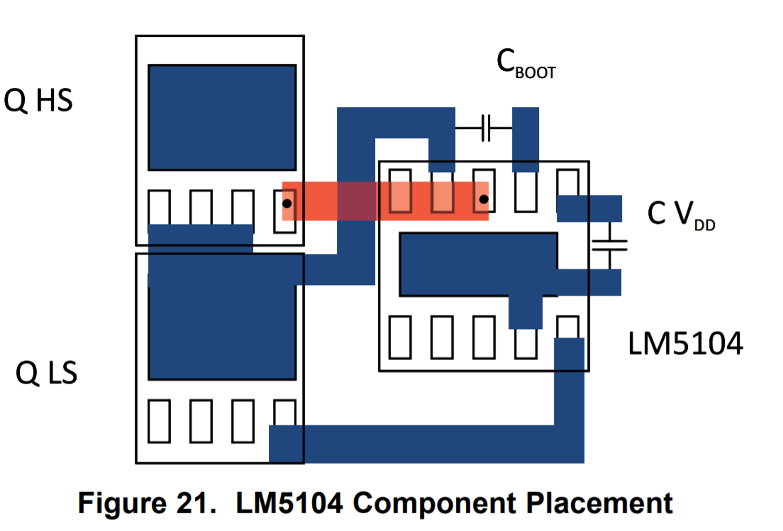

Wenn ich das Layout mit dem Layoutvorschlag aus dem Datenblatt des
LM5104 vergleiche, dann gibts da schon ein paar Unterschiede. Siehe
angehängtes Bild.
Im Layout könnten noch mehr VIAs zur Verbindung der beiden Masseflächen
platziert werden.
Warum du die Leitung hinter der Spule über ein VIA geführt hast,
verstehe ich nicht.
Wenn es platzmäßig eng wird, dann könntest du auch MOSFETs in einem
anderen Package nehmen. Da gibt es ja eine riesige Auswahl.

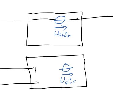

> überall GND-Vias.
Der Bypass ist die Masse, welche parallel zu dem Stück Masse ist auf der
große Ströme fließen. Stell dir das so vor: Du hast ne Masseleitung und
auf der fließt 1 Ampere und 10 mV Spannungsabfall, weil diese 0,01 Ohm
Widerstand hat. Wenn du jetzt anstatt einer Leitung zwei nimmst hast du
den halben Widerstand -> nur noch 5 mV Spannungsabfall. Wenn du das mit
mehreren parallelen Verbindungen machst nennt man das einen Bypass.
Damit reduzierst du die Störspannung. Eine flächige GND-Leitunge ist
eine solche Parallelschaltung vieler Leitungen. Je nachdem wie
niederohmig diese ist werden entsprechend die Störungen zwischen zwei
Seiten eines Layouts übertragen.

Da meine ich zum einen den Filter der Versorgung, den die
Spannungsabfälle trägst du hier über die Versorgungsleitung nach außen.
Hier musst du eine Drossel in PI-Schaltung einbauen um die Störspannung
zu minimieren.
Zudem musst du noch den Ausgang verändern. Denn schließt du keine Last
an und hast du nur offene Leitungen am Ausgang entsteht in der Tat einen
prima Sender. Das wollen wir natürlich nicht.
-> Alles was über die Leitungen geht sollte Störungsfrei sein! Also
keine Gleichtaktstörungen und auch keine Gegentaktstörungen!
Hier musst du in deinem Fall zwei Dinge beachten:
1. Stelle eine Last für die HF-Störungen am Ausgang bereit, also ein
RC-Glied (Grenzfrequenz kannst du simulieren)
2. Überprüfe die parasitäre Kapazität deiner Spule, damit kannst du dann
ermitteln welche Spannung ungefähr am Ausgang anliegt (Spannungsteiler).
Wenn das noch zu viel ist mach ein Filter höherer Ordnung daraus.
Das wird schon! Wenn du interessiert bist sowas zu bauen, dann ist das
ne prima Sache. Die Störungen kannst mit dem Oszilloskop grob
abschätzen. Wie weit geht das bei dir? Wenn es nicht hoch genug geht
dann ist das nächste Projekt eine breitbandige HF-Sonde.
Leider hat dein Chip keine Frequenzspreizung und deshalb sind deine
Störer diskret ziemlich stark vorhanden. Das muss du eben gut filtern!
Eine HF-Tapete wo du dieses Filter dimensionieren kannst findest du
hier:
https://emv-wissen.de/wp-content/uploads/2018/10/39_HF_tapete.pdf
Dein virtueller Massepunkt (die 20V) muss viel breiter in der
Leitungsführung sein. Außerdem muss sich das Ausgangssignal die 20 V von
der sauberen Seite holen (nachdem du das Eingangsfilter dimensioniert
hast, sonst hast du sehr viel Gleitaktstörungen). Das was ich ins Bild
am Ausgang eingezeichnet habe du anstatt auf Masse auch auf die 20 V
machen. Ist sogar etwas besser. Wichtig ist hier, dass du das
Bezugspotential sauber herstellst.
Den Rest habe ich wie gesagt nicht betrachtet, ich will dir nur das
sagen was mir in der Kürze grob so auffällt.

von Simi (Gast)
> zu minimieren.
Soll ich die PI-Filter bei der 20V und der 40V Leitung einbauen bzw.
könntest du mir im Schaltplan zeigen, wie genau ich die einbauen soll?
Welche Grenzfrequenz würdest du mir für den PI-Filter raten?
Welche Grenzfrequenz würdest du mir hier empfehlen?
Dieses Filter ist doch unter "Boucherot Glied" bekannt oder? Dieses habe
ich bei meiner zuvor erwähnten AB-Endstufe ebenfalls verbaut.
siehe "Boucherot Glied":
https://www.elektroniktutor.de/analogtechnik/zobel.html
> machen.
Ok, den Satz verstehe ich leider nicht wirklich. :)
Ich werde dann mal alle Ratschläge in ein neues Eagle-Layout umsetzen.
Werde das wahrscheinlich am Wochenende machen.
Zurzeit probiere ich noch die Funktion des LTC6992 mit einem STM32 uC zu
ersetzen/simulieren. Vielleicht funktioniert das besser.
